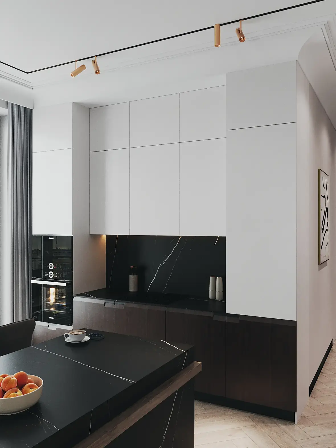

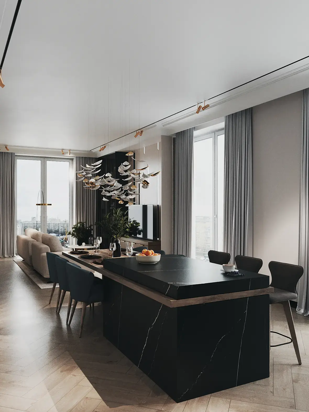

Хочется спросить у вас совета. Делаю сейчас квартиру. Рендеры ниже - это вот первые черновые, только всё по ТЗ первоначальному сделано:

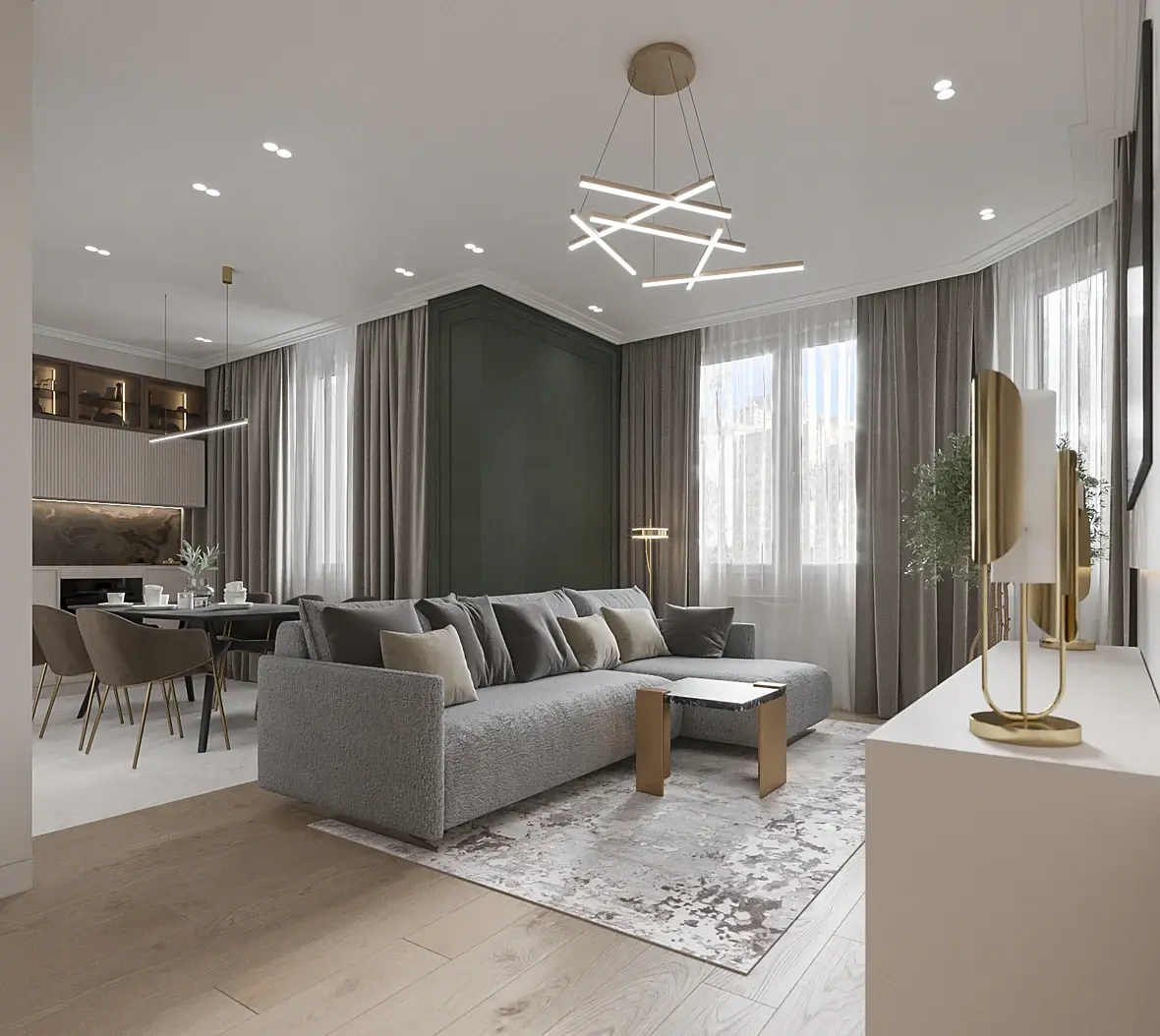

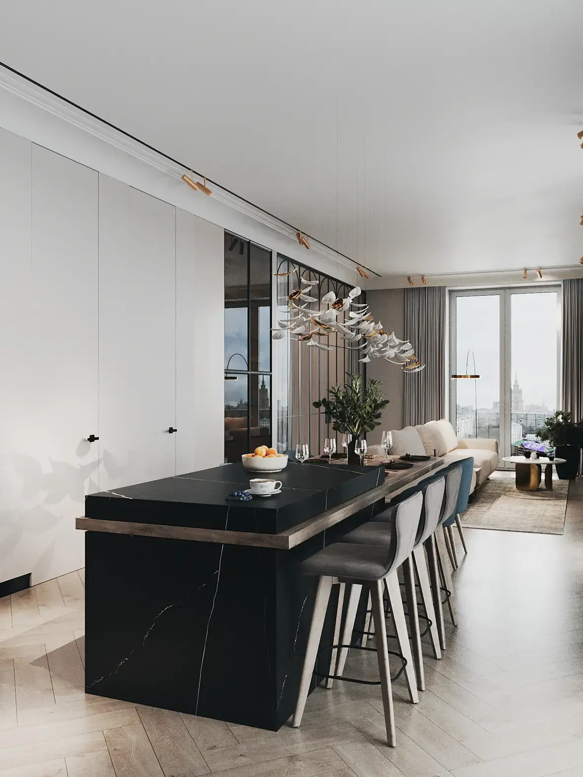

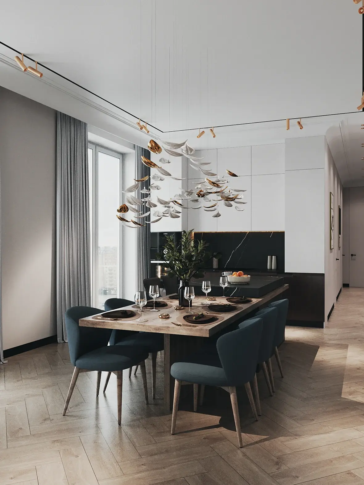

Заказчица присылает правки, где первый пункт: "Не та атмосфера, должно всё сиять, выглядеть дорого-богато". Для ориентира прикреплены картинки Балкон студио и Студиа 54. В процессе разговора я прямо прошу объяснить мне на пальцах, что конкретно она хочет, чтобы я сделал. Получаю ответ, что модели все те, всё то. Но нужно просто "пригладить". Показывает пример предыдущей работы, где тоже нужно было навести люкса:
Отмечает, что вот там особенно видно текстуры на подушках и шторах.
Я, если честно, просто теряюсь от такой постановки задачи. Я не претендую на звание маэстро визуализации, но для текучки мне кажется моя работа не такая уж ужасная. Посоветуйте, пожалуйста, как можно решить этот вопрос с лоском? Ну и раз уж начал эту тему, то что можно было бы улучшить, поправить, добавить в целом?
Спасибо!
P.S. Карниз будет меняться - не попали с размерами изначально.
На сайте c 29.05.2015
Сообщений: 1444
у студии 54 все глянцевое и блюмы все сияют
На сайте c 16.10.2006
Сообщений: 1824
у вас немного пережато - перекомпрессировано тон маппингом. Слишком матово и контрастно на тёмных поверхностях, резкие тени от светильников тёмная часть кухни и бара кажется просто чёрным пятном. Клиентка смотрит на телефоне и ничего толком не видит, поэтому и возмущается, не раз уже такое проходили. Щторы поменяйте на более крупную волну - там и текстуру легче настроить видимую,  и с тёмными пятнами поработайте, может где то фейкануть - чтобы заиграли рефлексы и не было тёмных провалов. Ну и чуть тонмаппинг ослабить - плоско получается - детали теряются. Возможно накинуть АО, может на прожекторах поменять иески. Работа хорошая, просто  сделайте её чуть легче, не такой жестко-контрастной с тёмными провалами. Зона бара проваливается и не видно стульев - т.к. всё в тёмной тени.
На сайте c 25.02.2012
Сообщений: 9
поставьте везде низкие значения roughness)))
Сообщений: 4366
Что-то у вас споты освещают, но как-будто не включены. Сделайте видимыми источники света в спотах и навалите блюма c гларом, как сказали выше, раз уж она хочет чтобы сияло как в Студии 54. И на подвесах можно лампочки врубить. И меньше ACESа или ХайлайтКомпреса. Не знаю чем вы компрессили пересветы. ACES вот как раз делает эти черные провалы, если с ним переборщить, хоть он и убирает хорошо пересветы. А вообще... вообще я с такими дотошными дизами работу сворачиваю сразу после первого проекта. Хотя, если там 800 р. за кв.м, то можно постараться.
Сообщений: 6580
Если сравнивать работу и реф, то не вдаваясь в детали лично у меня такое ощущение, что у вас день за окном пасмурный, а на рефе ясный. Попробуйте перенастроить свет таким образом, что бы день стал солнечным. Возможно заказчица это имеет в виду, говоря про атмосферу.
На сайте c 18.09.2019
Сообщений: 263
Всем спасибо за советы! Буду ковыряться))
