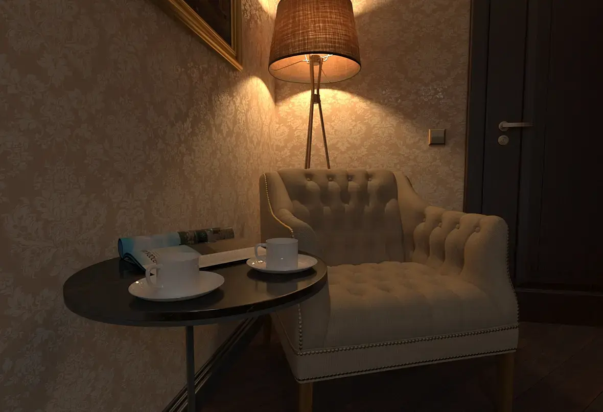

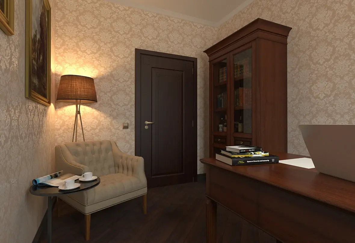

Всем привет! Выношу на критику свою работу. Что посоветуете?

Что посоветуете?
Включить свет.
На сайте c 09.01.2019
Сообщений: 8
Цитата BETEPOK:
Включить свет.
Какой именно? Дневной? На первом фото хотелось передать вечернюю атмосферу. Как мне кажется тут света достаточно (вернее минимальное наличие дневного).
На втором и третьем - пасмурный (не солнечный) день. Или все равно не хватает света? Если добавлять свет (дневной), то отключать искусственный?

Ещё раз глянул на шкаф, и его материалы (дерево) меня бесят. Уныло как то смотрится.

Тянет совковостью))почему бы не сделать современный комфортабельный кабинет, а не это "бюджетное" помещение при свечах?
1 Вы эту мебель сами рисовали или скачали.?
2 Ставте свет солнце в окна порталы и т.д
3 А тогда можно смотреть маты.
Вы нарисовали негра в темной комнате и хотите придать его волосам рыжеватости.
Так очень долго объяснять Глянте какой-нибудь урок" Создание Интерера с Нуля"
https://www.youtube.com/watch?v=4L7AUZlb3h0
И не в коем разе не опускайте руки и все будет ОК.
Ну вроде как хотелось изобразить кабинет в классическом стиле. Да и дизайн дизайном, а проблемы то в визуализации.
1.Конкретно шкаф скачан без текстур, текстурил сам.
2. Солнце, небо и портал стоят. Солнце выключено, т.к. картинка за окном пасмурная. Короче, я так понял, лучше поменять картинку (или завесить окно июлем) и врубить солнце.
Всем спасибо за дельные отзывы и советы. Понял в каком направлении двигаться.
На сайте c 22.04.2017
Сообщений: 960
Попробуй настроить свет по уроку из ю туба.Просто сделай все так как делает человек на видео.Например тот же Куприяненко.Он в каждом своем видео рассказывает только основы и начинающему учиться по его урокам легко.60% визуала это свет,остальные 40 это модели и материал.Попробуй сделать не полный интерьер,а допустим пустое помещение с диваном и светильниками.Ведь из бесплатных моделей сделать хороший интерьер практически нереально,а покупать платные на этом этапе обучения не хочется...Или поменяй кабинет,возьми что-то поновее.

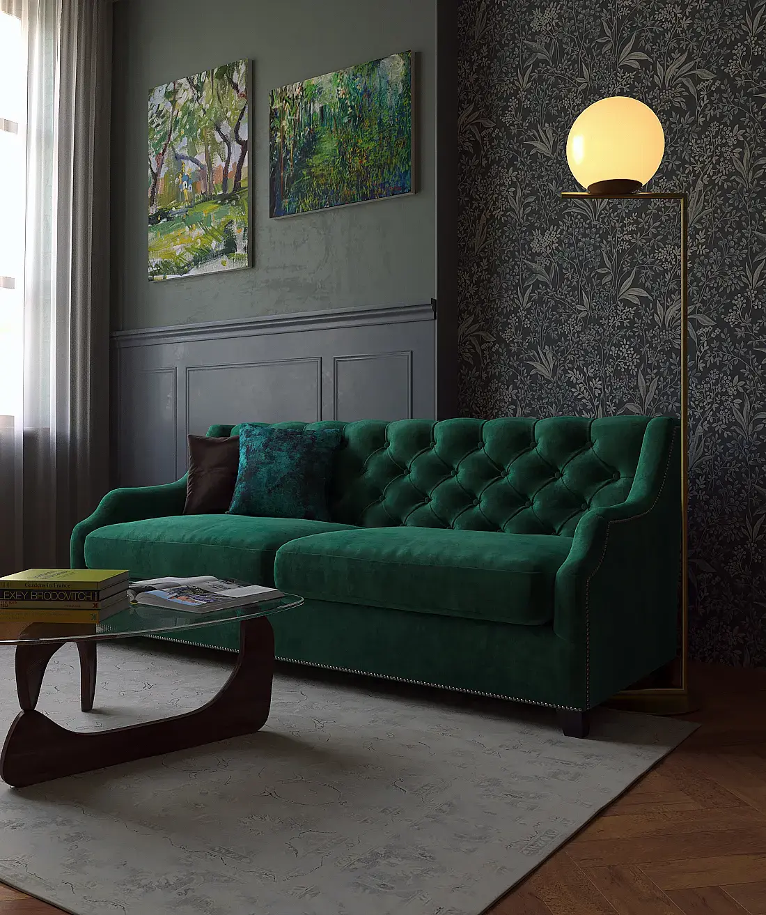

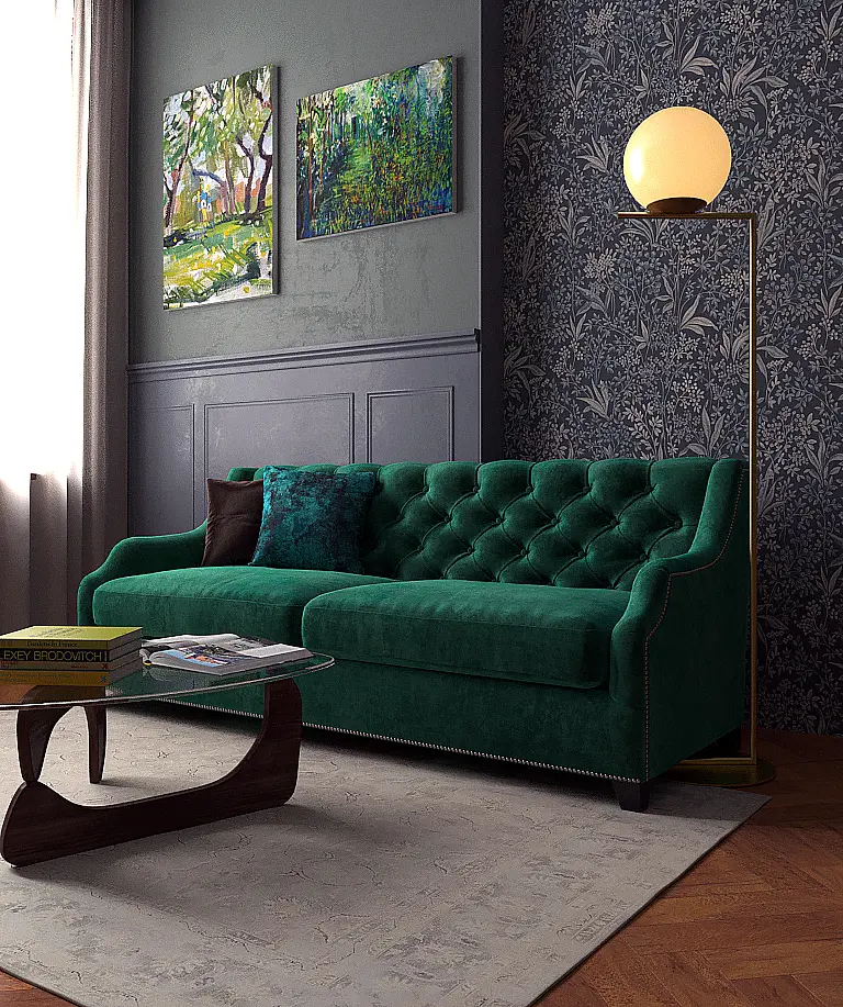

Приветствую всех!
Спасибо всем, кто тут откликается и пишет советы! Это действительно помогает! И теперь я смотрю на свои работы уже без розовых очков и с большей степень критичности:))
Прошу оценить выполненную по рефу работу (действительно по рефу намного практичнее работать, чем выдумывать из головы).
Рендер Vray Next GPU. Свет VrayLight Dome (adaptive). Конечно, сам вижу, что присутствуют шумы в некоторых местах, но как бороться с этим я уже не знаю))
Очень буду рад критике.
Короче, вроде, доработал свет. Vray next, light dome с hdri картой внутри. Все.
На сайте c 17.06.2012
Сообщений: 142
Благовещенск
Верное решение перейти с фантазий на реф. Хотя реф можно и по симпатичней выбрать)
Здесь много всего нужно допилить. Пол и ковёр плоские, а это 30% кадра. И это сильно портит впечатление. Мат обоев туда же. Хоть какой-то жизни ему дайте.
Светак должен светить, а не просто стоять. И чуть бы высветлить картинку в целом. Очень много тёмных провалов. Если на рефе так же - это его проблемы)
Ну и в целом чувствуется прогресс. Так держать и успехов!

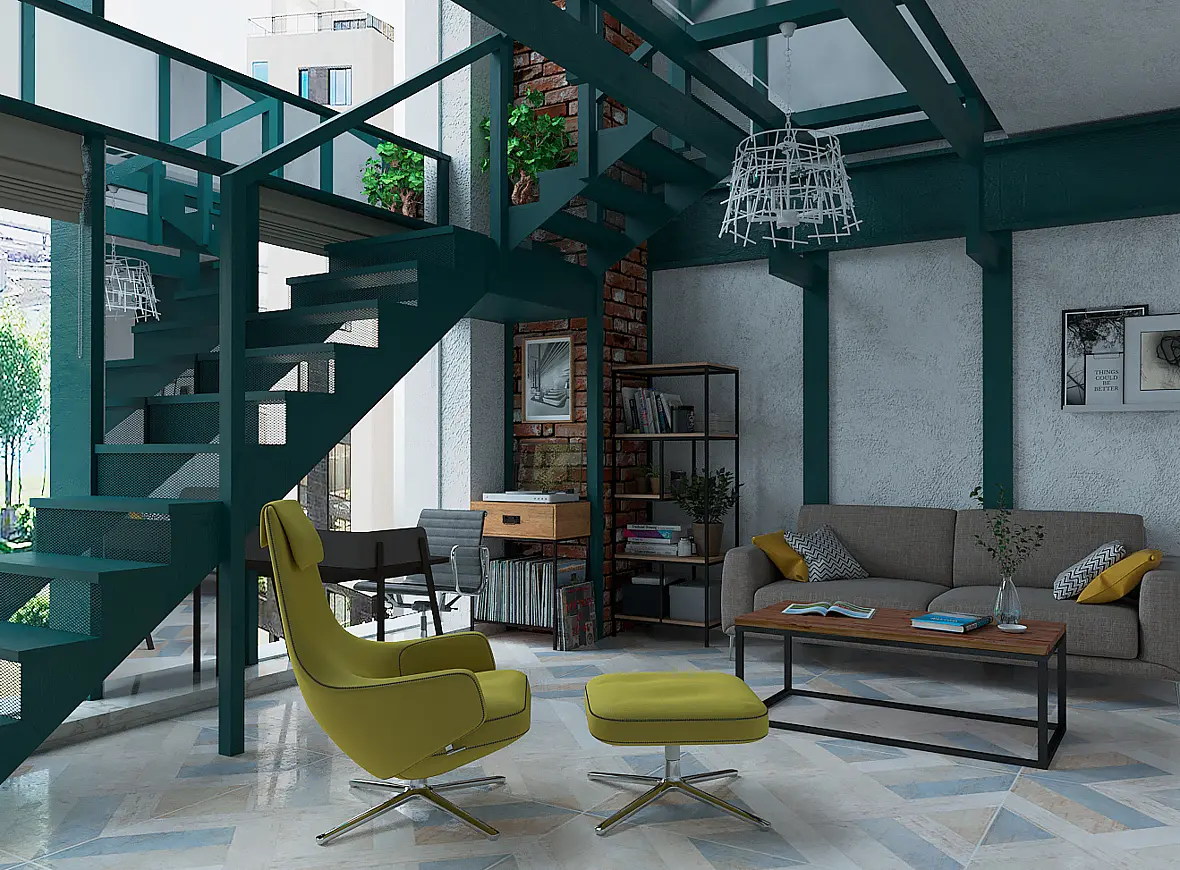

Привет всем! Продолжаю работу в 3дмакс. Данный проект еще в работе. Что посоветуете, что подскажите?
Корона.
На сайте c 23.08.2011
Сообщений: 6
Корона директ сверху по скрину процентов на 100
Т.е. добавить общей освещенности и свет. акцента, проявить свето-тень.
Falloff+bump на тканях.
