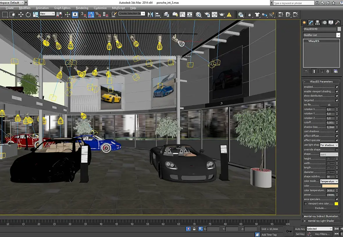

Ребят, подскажите пожалуйста почему ies не отражается на глянцевых поверхностях, например на авто, что покрутить нужно?
На сайте c 28.03.2013
Сообщений: 419
расстояние большое, свет от иес рассивается, и почти не досвечивает, пробуй другие иес.
К тому же при дневном свете эффект не так сильно заметен
