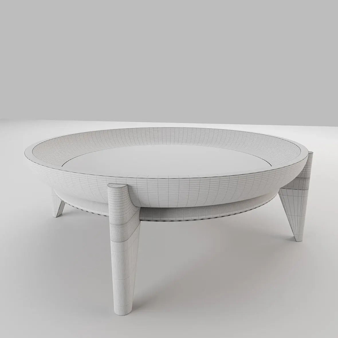

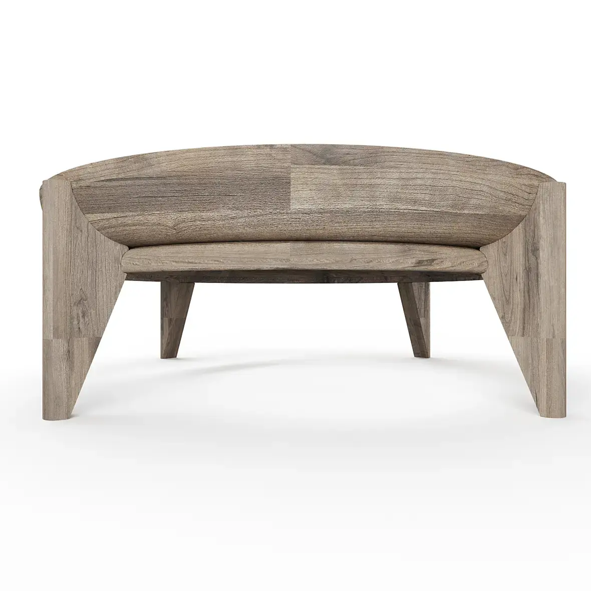

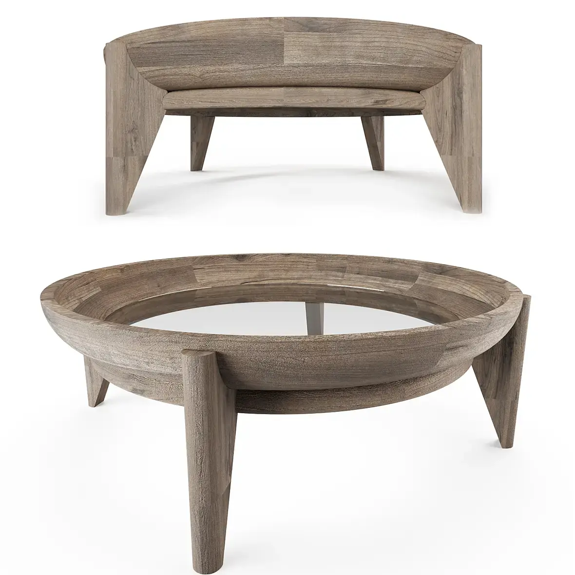

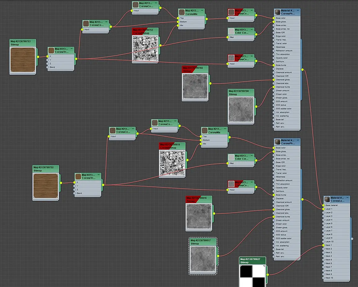

Добрый день. Подскажите советами, как можно улучшить/исправить данную модель до PRO?
Моделил этот стол из клееной древесины

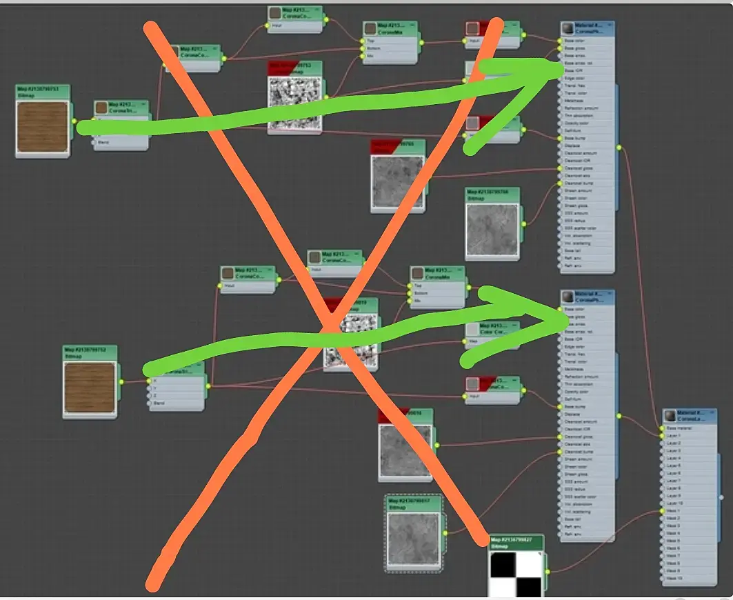

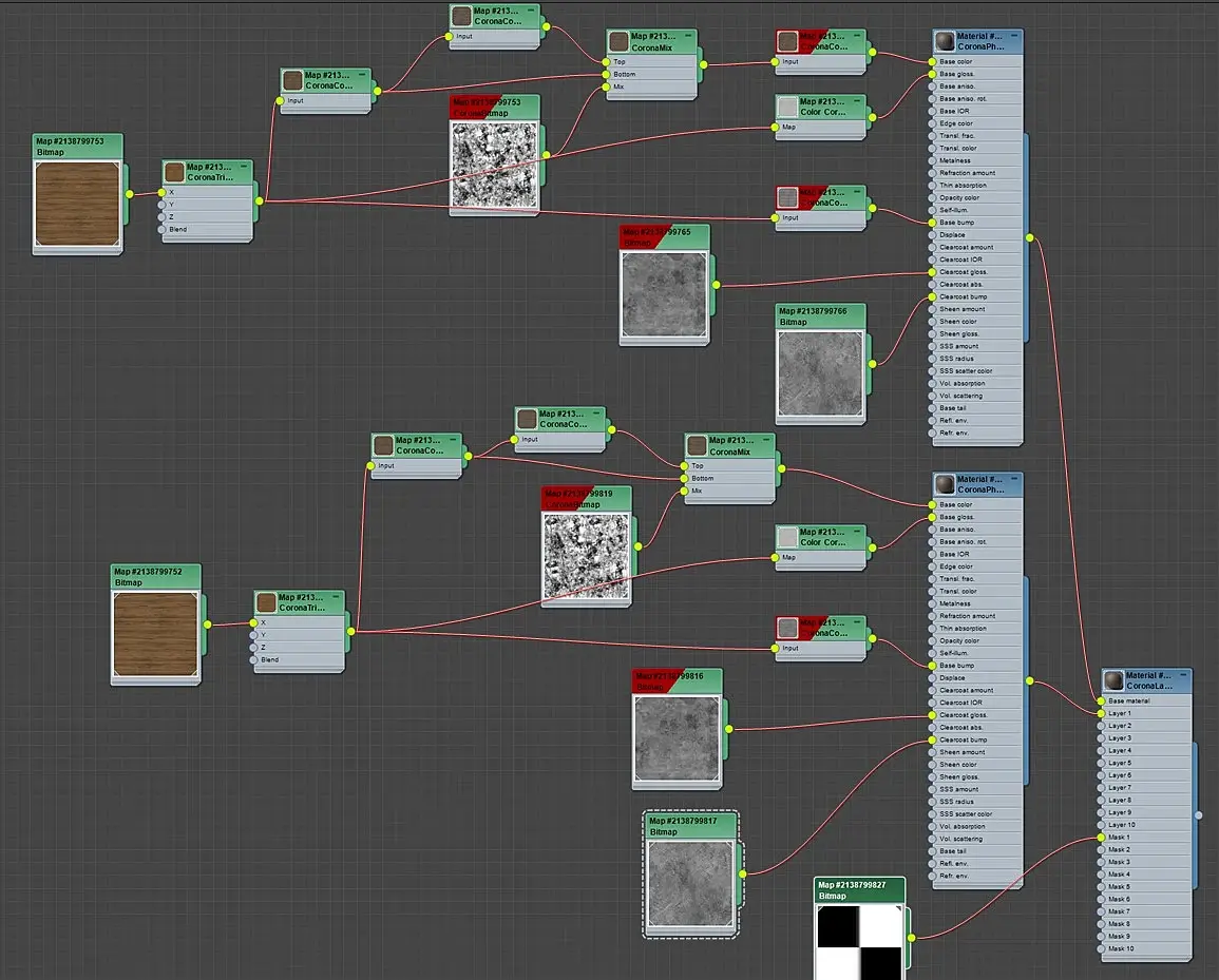

А можно попросить не строить космические корабли?

Насчет этого понял, подготовлю для каждого слота свои текстуры. Спасибо

Сделать fov поменьше (15 градусов будет норм), убрать тени
На сайте c 03.03.2021
Сообщений: 541
Ножку прям на край кадра поставили, чуть выше поднять еще, верхний ракурс получился плоский по светотени.

на превью модель не по центру

А triplanar разве можно использовать?

А почему нет?

Да показалось что в правилах было написано, почитал вроде нет ничего
Сделаю, спасибо
Попробую под другим углом, спасибо
Учту, спасибо

Сторонние плагины нельзя по правилам, а трипланар - короновский, так что должен быть разрешен

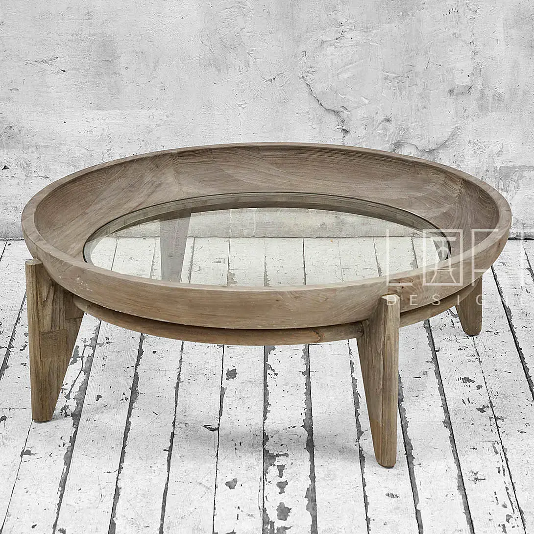

Добрый день. Прикольная модель. Что можно было бы подтянуть в данной модели и рендере - как я вижу. Вот оригинал из инета.
Я бы при рендере использовал именно такой ракурс как на этой фотке. Да и вообще лучше один удачный ракурс и сетка, чем много разных и так себе.
Бамп на вашей модели неплохо бы убрать, потому что дерево не шершавое, а полированное. Добавить больше рефлекшена, но сильно размытого.
Оптимизировать модель, потому что сетка плотная для такой простой модели.
Стекло у вас не читается. Чтобы читалось - я бы рёбра стеклянного блина сделал бы темнее, над стеклом разместил объект для отражения, либо HDR настроил так, чтобы в стекле что-то отражалось. Хотя, возможно, просто изменение ракурса поможет - сам столик будет отражаться в стекле.
Можно использовать Ambient Occlusion в материале для более четких переходов в модели между деталями.
При отправке указать производителя или дизайнера данного столика в наименовании.
Про остальное уже сказали. Удачи вам.

xenomdes, спасибо за развернутый и конструктивный ответ. Попробую все реализовать

Всем еще раз спасибо за помощь! Модель модерацию прошла, с учетом советов :) С процедурой вроде разобрался, можно теперь пробовать заливать что-то посерьезнее.
