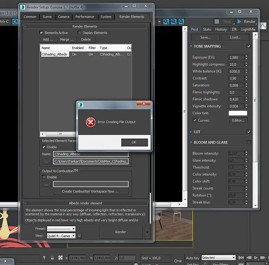

Нашла, а почему рендер не запускается?
smiley-biggrin.gif там где три точки удали все буквы: ц юзерс и тд

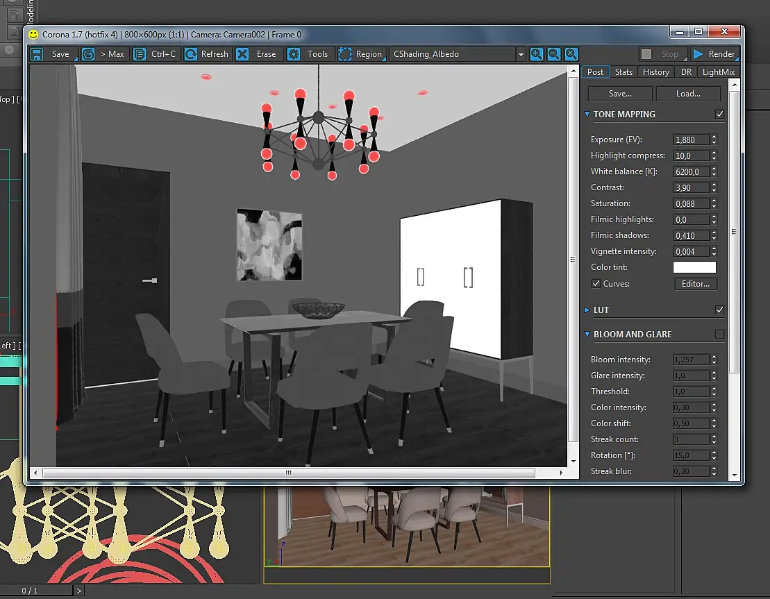

картина
Сейчас попробую) Спасибо.
Я что-то разницы не вижу, может все нормально?))))Так и должно быть)?
Не знаю, может проще в фотошопе одну картину темнее сделать?(
На сайте c 23.05.2011
Сообщений: 4827
так пасс то покажи
чтобы  два раза не вставать, во фрейме нажми на бьюти  и открой пасс альбедо и покажи

А что все черно-бело-серое и красные светильники?))
Цвета где? Как его применять?

На сайте c 14.04.2015
Сообщений: 587
Цитата Gwenwww:
Вот что получилось.
Цитата larrs:
показать тут для начала
Эти красные пятна на пассе альбедо говорят о неправильно настроенном дифузе материала. Возьмите материал плафонов и в дифузе поставьте значение белого цвета на 205 максимум. У потолочных светильников так же. Такие элементы тормозят просчёт и рендерятся часто с артефактами.)
