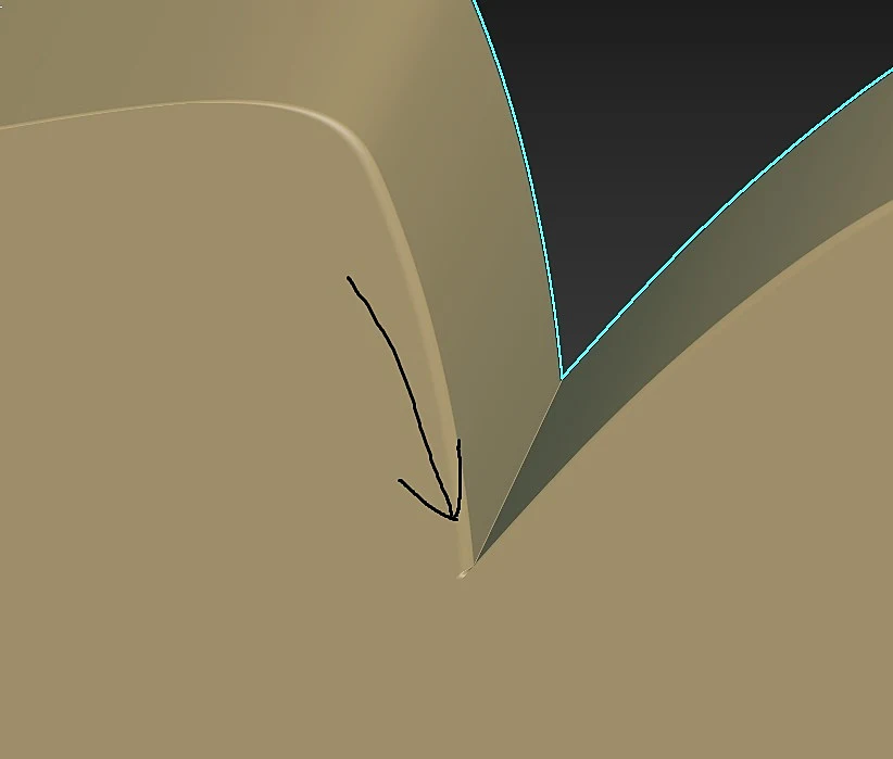

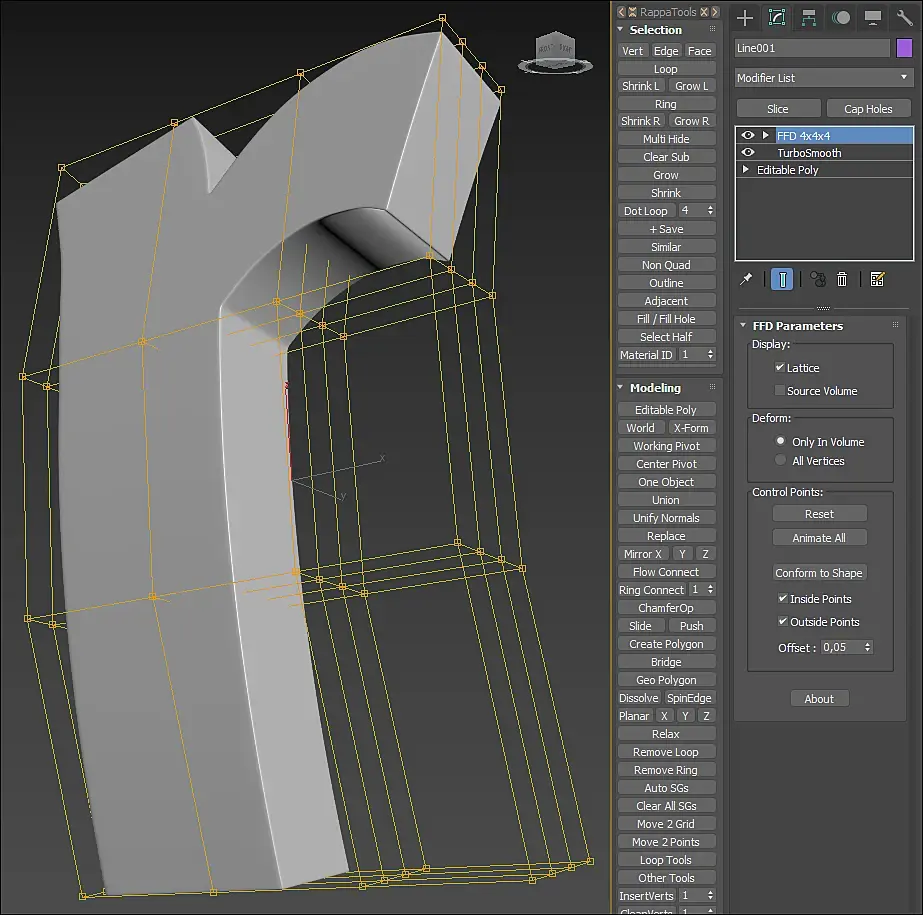

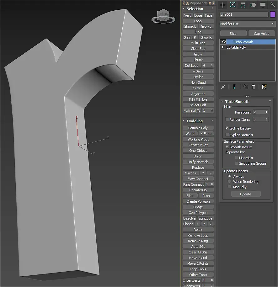

Есть желание научиться делать объемные логотипы/титры.
Пытаюсь сделать на примере буквы r, но у меня получается с дефектами.
1) загружаю вектор
2) удаляю лишние точки в местах где они не нужны,чтобы уменьшить плотность
3) соединяю точки,чтобы разбить весь объект на 4х угольные полигоны
4) применяю Shell - делаю букве толщину
5) выбираю с помощью CreaseSet ребра
6) с помощью OpenSubdive делаю скругление углов аля Champer
Но в определенны местах появляются дефекты.
Как от них избавиться ?
И вообще,правильно ли я решаю задачу?

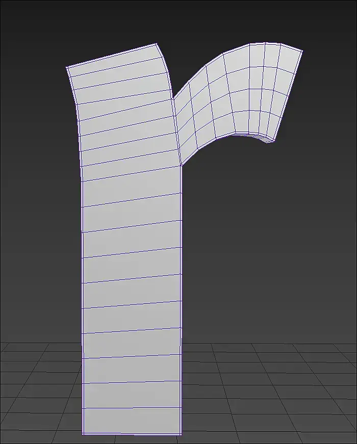

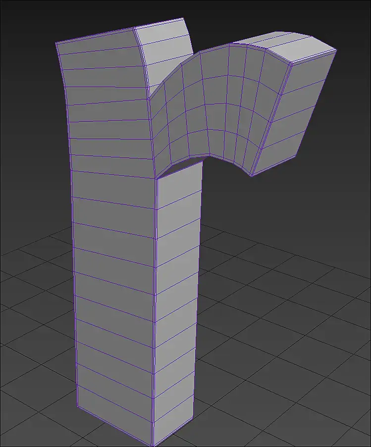

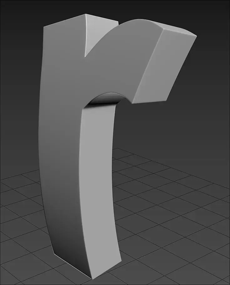

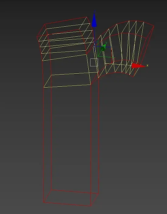

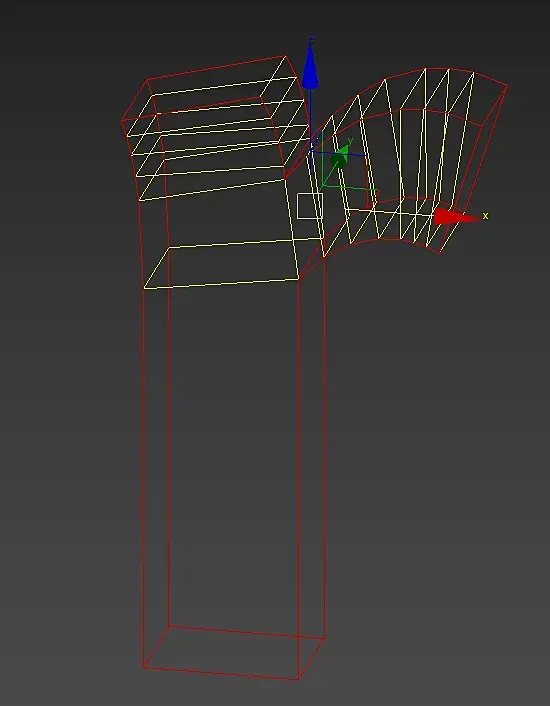

Какой результат хотите получить? Такой пойдет?
На сайте c 11.03.2019
Сообщений: 839
Санкт-Петербург / Ереван
Tema001, вроде то что надо
На сайте c 28.07.2013
Сообщений: 1621
KZ17
Это один из способов.
Сообщений: 2977

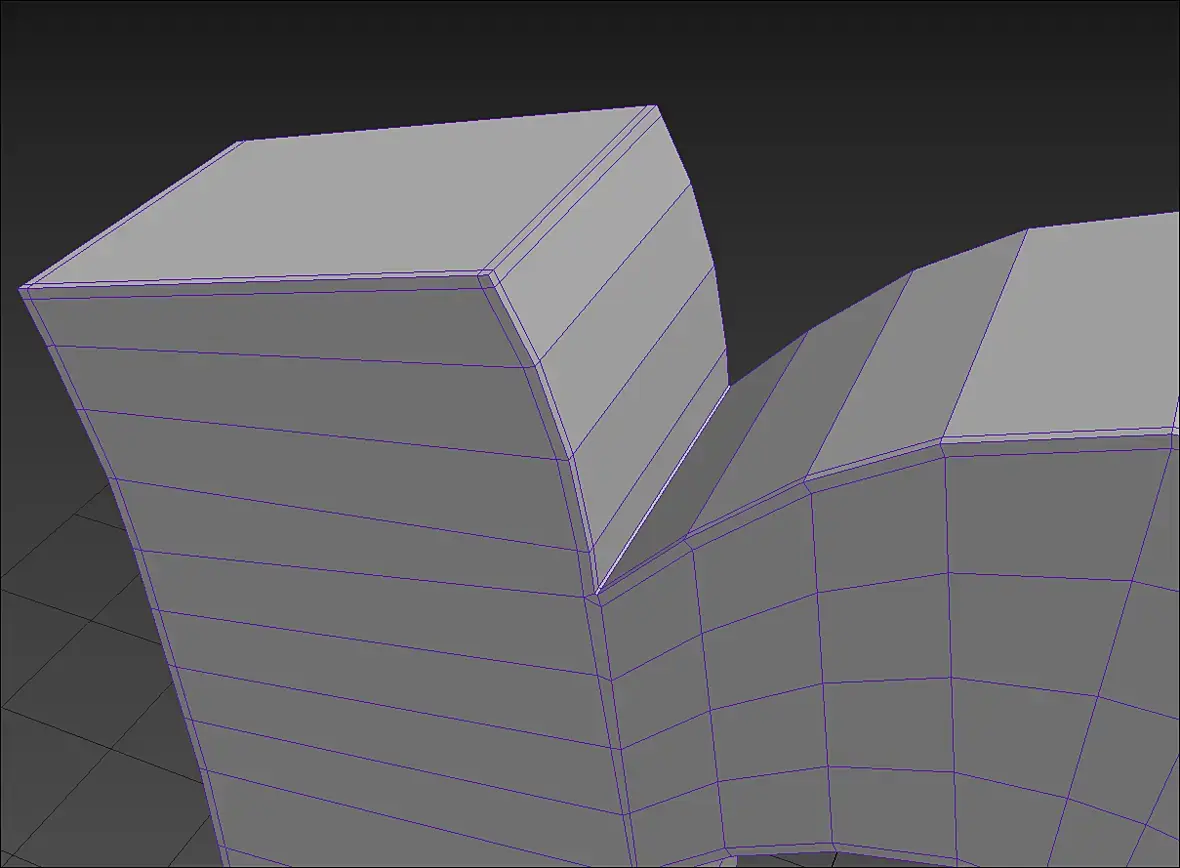

Если не надо гнуть, то просто экструд сплайна, кап, инсерт, чамфер граней и в продакшен smiley-dirol.gif
Если гнуть, то после еще порезать многоугольник
Сообщений: 839
На какой стадии вы это сделали - когда буква еще была плоской?
И как вы это сделали...я имею ввиду каким инструментом...чтобы у вас на углах были в итоге 4х угольники
