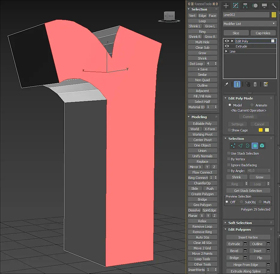

Цитата HelloSPB:
На какой стадии вы это сделали - когда буква еще была плоской?
Можно сделать и на стадии сплайна. Но я сделал по другому.

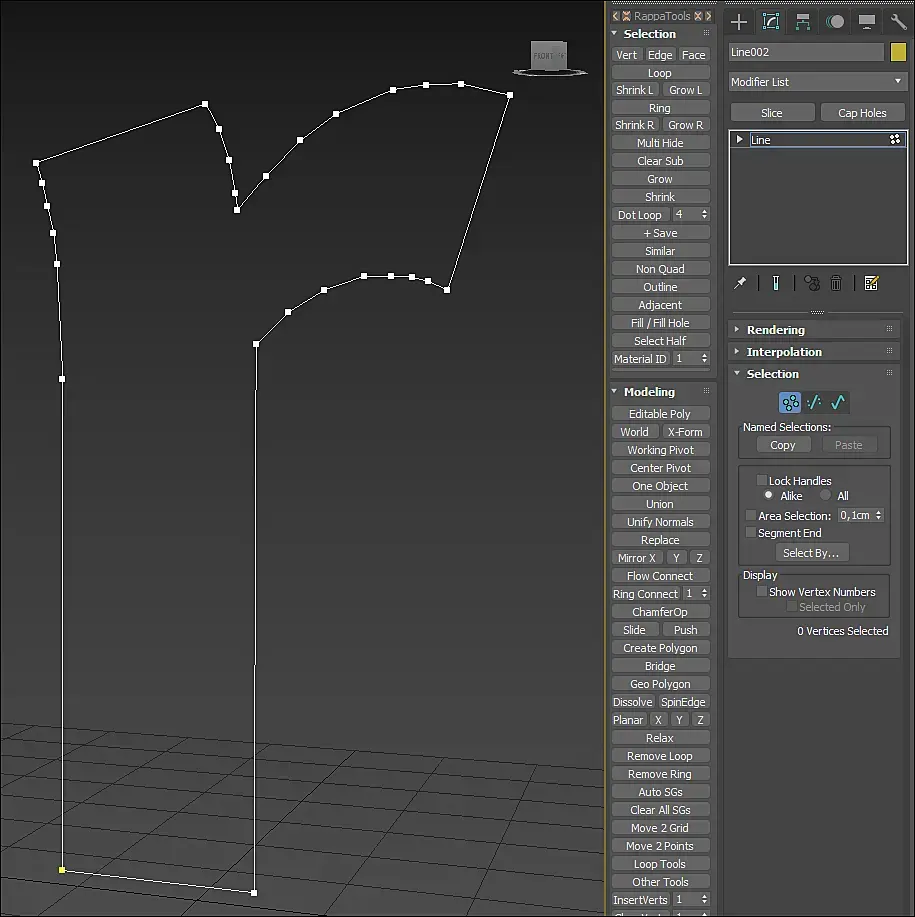

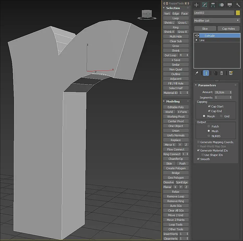

Вот ваш сплайн
Накинул экструд
Следом эдит поле и удалил задний полигон

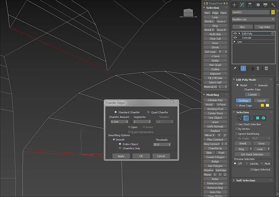

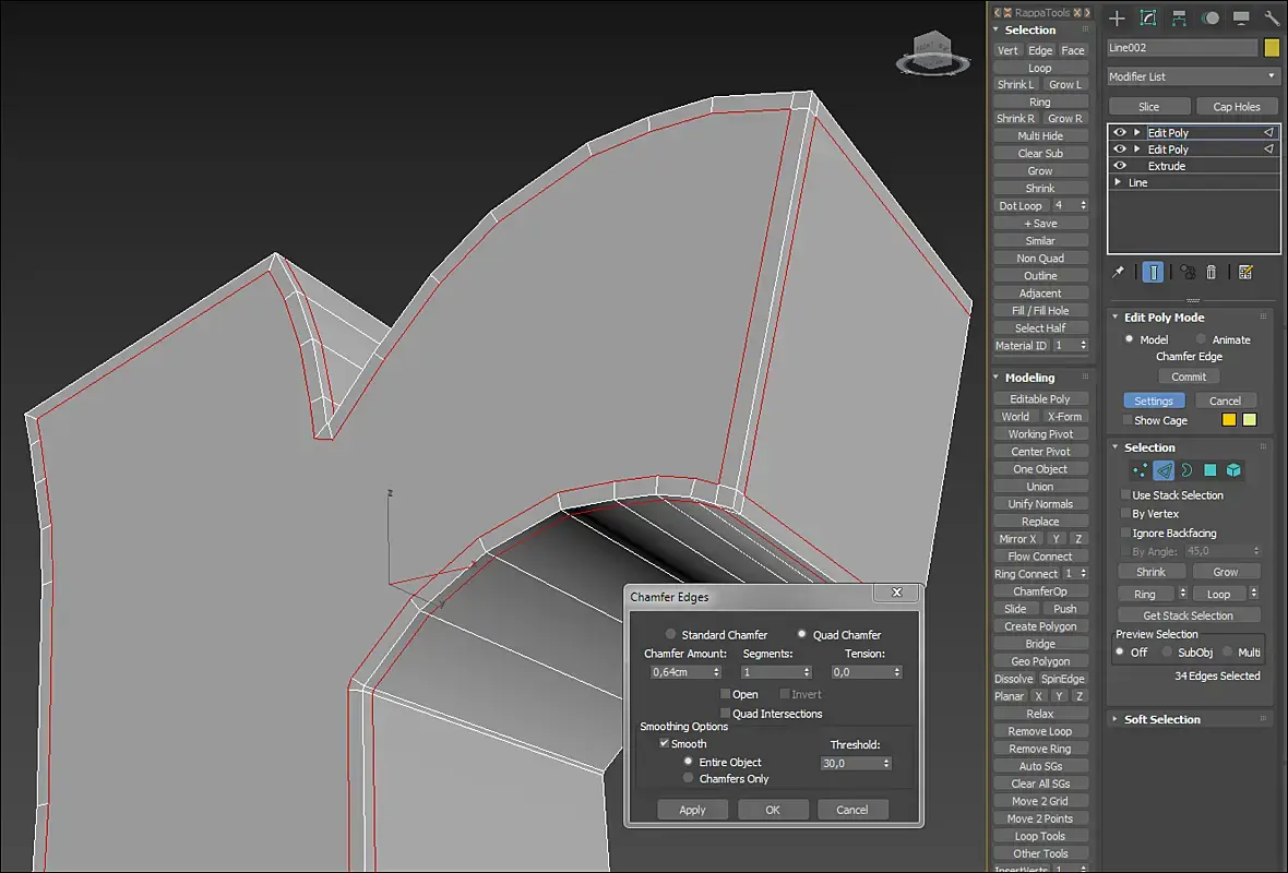

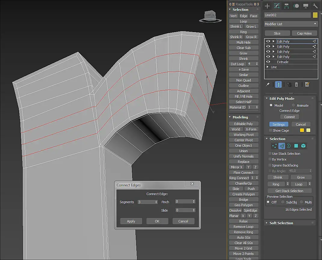

Дальше тем ребрам которые вас интересовали, делаю шамфер, про накинутый модификатор эдит поли, не буду больше писать. И делаю это просто для наглядности.
Дальше выделяю все необходимые ребра и и применяю к ним шамфер
Логика выделения эджей понятна я думаю? Дальше соединениям точки.

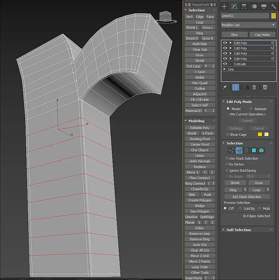

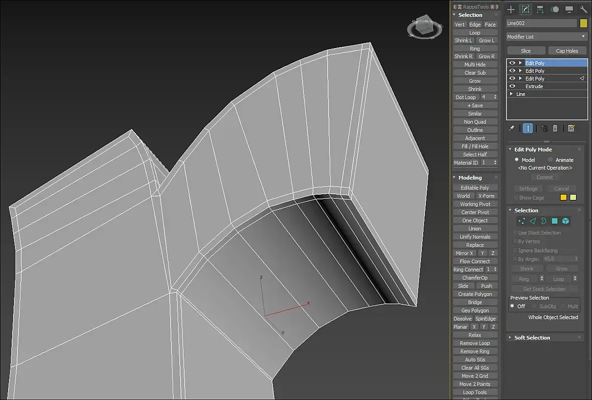

Почему именно в такой последовательности, а не наоборот, сначала соединениям точки и после шамфер, понятно? Имею ввиду логику.Все, нарезаем ребра, для равномерности сетки и для возможности изгиба.
Потом был трбосмув и ффд, ни турбо смув ни ффд не являются обязательными. Так же как и все выше написанное. Можно вообще сразу использовать приметив текст плюс и дальше дорабатывать по задаче...

1) Удаляем для того что бы не забивать себе голову о том как будет сглаживаться тот полигон, и не делать лишних операций. Если после нужно там иметь зеркальный результат, то просто получаете зеркальную копию через модификатор симметрия. Если сглаживание не будет нужно, да и не видно будет вообще, то можно делать ни чего.

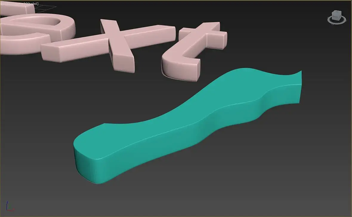

Text (spline) - quadify mesh (модификатор) - shell - turbosmooth   (Уроки Гранта Варвика)

Это подойдет для сплайнов, вектор это сплайн, значит подойдет.
На сайте c 11.03.2019
Сообщений: 848
Санкт-Петербург / Ереван
freys2011, тогда я что то не понимаю
почему quadify mesh а не эдит поли ?
И у вас на картинке края скругленные...вы их скругляли? ведь про это ничего не писали..только shell - turbosmooth
На сайте c 13.06.2015
Сообщений: 920
Ukraine, Kyiv
Потому что квадифай делает сетку из 4 угольных полигонов, а эдит поли нет: https://knowledge.autodesk.com/support/3ds-max/learn-explore/caas/CloudHelp/cloudhelp/2017/ENU/3DSMax/files/GUID-86C91698-9BAC-4A62-82DC-288E2815375B-htm.html
Для создания скруглений нужны просто поддерживающие ребра по крам обьекта, именно это и делает квадифай, только автоматом. Потом шел для придания толщины, потом турбосмуз для сглаживания (после него края становятся сглаженными). Насколько подробно еще нужно написать чтобы было понятно?) Просто попробуте сделать то что я написал и я думаю у вас получится.
П. с. Если будут видны ребра после сглаживания повышаем интерполяцию в сплайне. Квадифай сайз нужно уменьшать.
П.с. 1 https://masteringcgi.com.au/course/mastering-hs/ Второе видео (седьмой урок) 55 минута
Еще один способ создания таких букв (векторов) через corona round edges, нужен просто вектор с толщиной потом создаем материал с этой картой в бамп, изменяем параметр скругления в карте. https://youtu.be/OLL2tZzycpA
