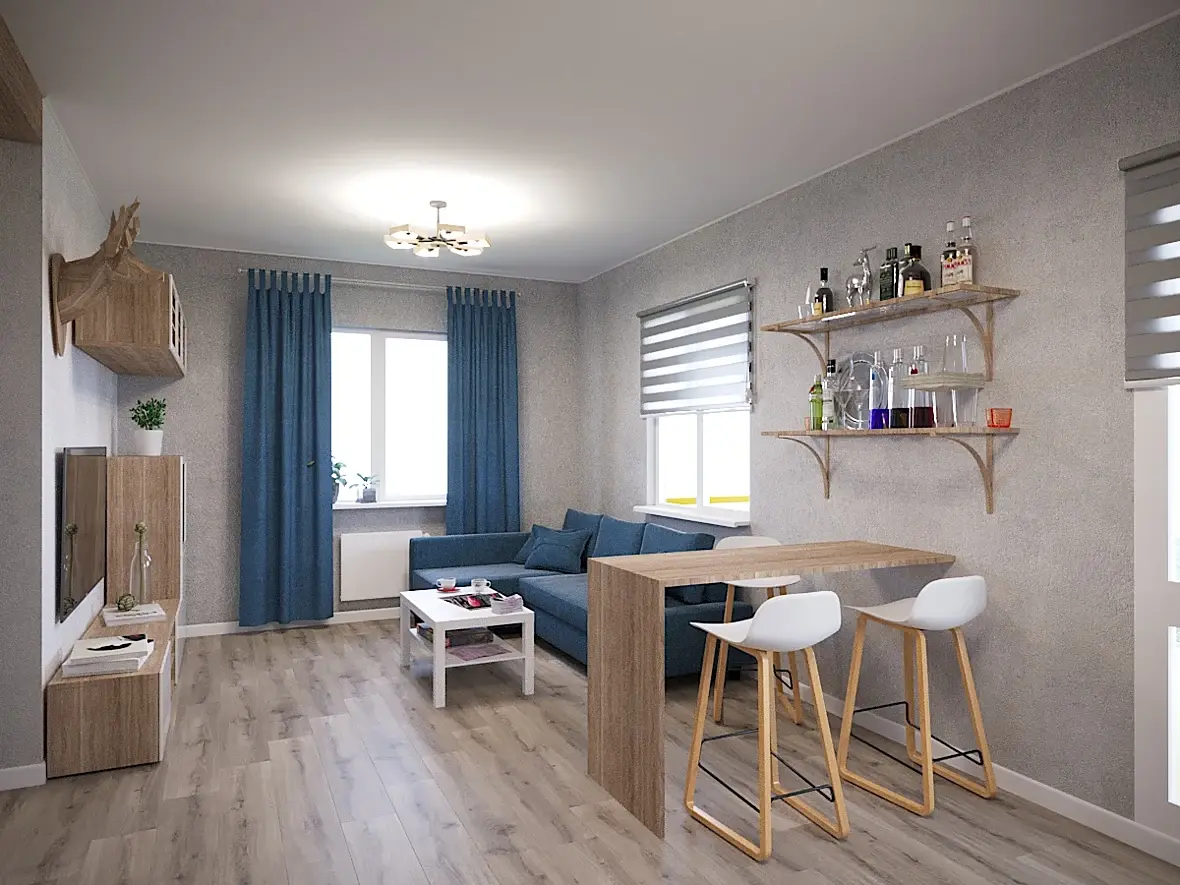

Всем привет! Пробую себя в визуализации и дизайне интерьера. В качестве факультатива дизайн гостиной другу делаю в дом. Буду рад критике =)
Самый большой вопрос, как избавиться от зернистости? Corona Render. 50 pass + full denoise.

1) Паркет(плитка?) беспощадно тайлится.
2) Что-то случилось с кухонным плинтусом.
3) За окном взрыв сверхновой.
4) Материалы допиливать и допиливать.
5) Очень сильные засветы от ламп на потолке.
6) Рисунок дсп не правильный на боковине от барной стойки.
По дизайну, конечно, сомнительно. Довольно красивая и дорогая(относительно) кухня, и такой стремный диван. И эти ролеты..

2) И правда не заметил. Спасибо!
3) Вот тут тоже загвоздка. Опускаю экспозицию - темно становится, поднимаю свет люстры - еще больший засвет от нее. Может есть идеи что не так сделано?
4) Принято =)
По дивану поищем альтернативы. Кухня кстати Леру 70т.р. Диван Икея - 20 т.р. но подыщу более приличные варианты в этом диапазоне.
Спасибо!

Попробуйте скомбинировать освещение, допустим корона сан + корона лайт плейном, и немного освещение люстры. У вас вообще день, от нее освещение не особо нужно. Когда зажигают источники света, это чаще делают для красоты, световых бликов, игры теплого/холодных светов, и вау эффекта.

Попробуйте поставить не по пассам конец а по шуму. Процента 4. Будет примерно больше 80 пассов
Порталы есть в окнах? Во-первых светильник можно отдельно регулировать от экспозиции (раз засвет от него, то настроить его свет меньше), во вторых нафиг его выключить при таком освещении)

Шум в основном из за света неправильного но и 40 пасов мало,вроде дали вам выше инфу годную, поправьте цветок на подоконнике пророс через штору) следите за мелочами, на будущее не используйте один и тот же матерьял на диване и шторах матерьялы разные колор можно подтягивать так будет лучше!(мое мнение)

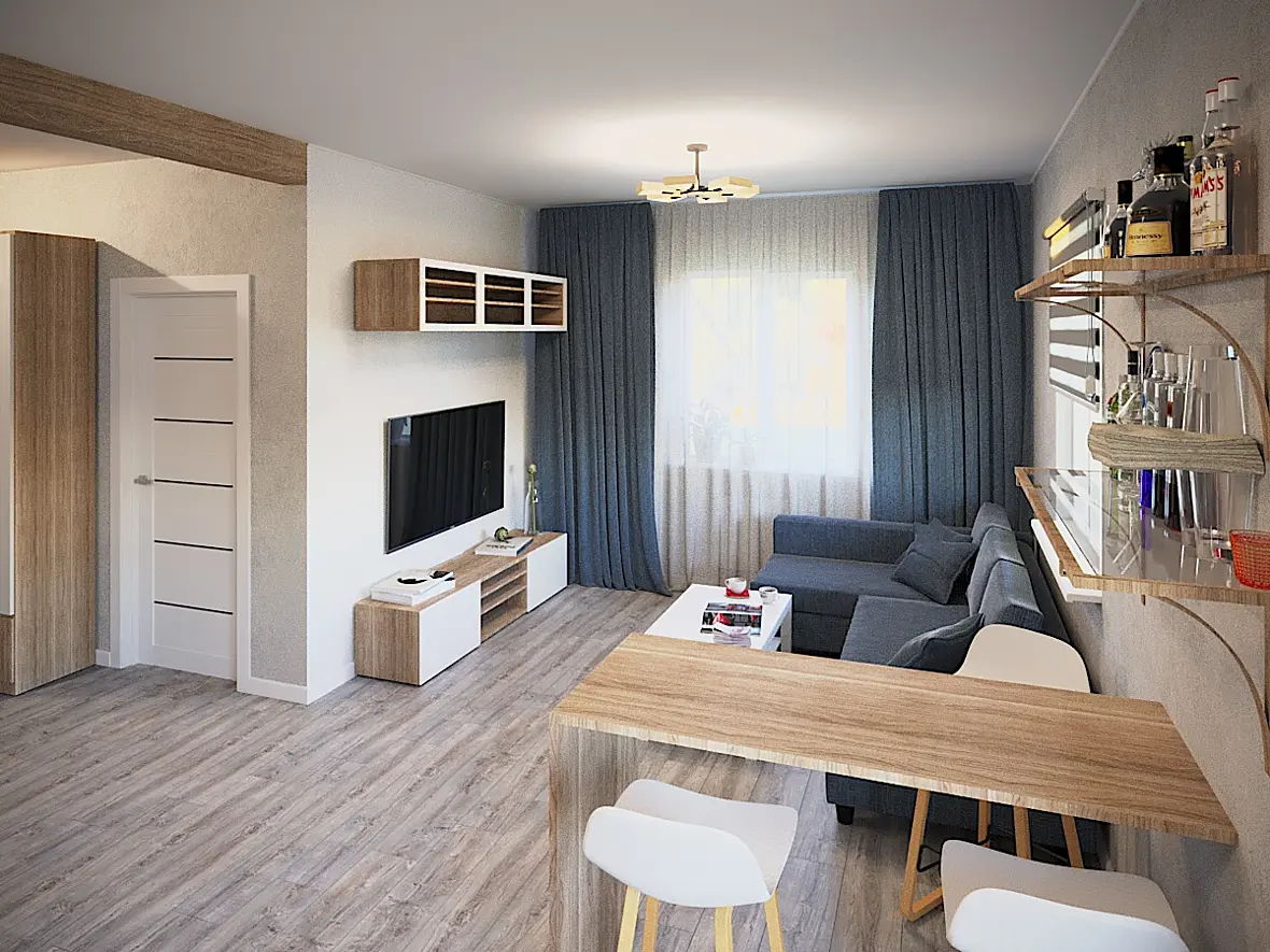

Збазиба всем за комментарии. Со светом разобрался. Кинул материал портала на стекла. А стекла естественно сделал обьемные. Куча преломлений и все такое.smiley-crazy.gif Ну и чуть подшаманил со светом снаружи. Сделал HDRI карту. Выложу результат сегодня.

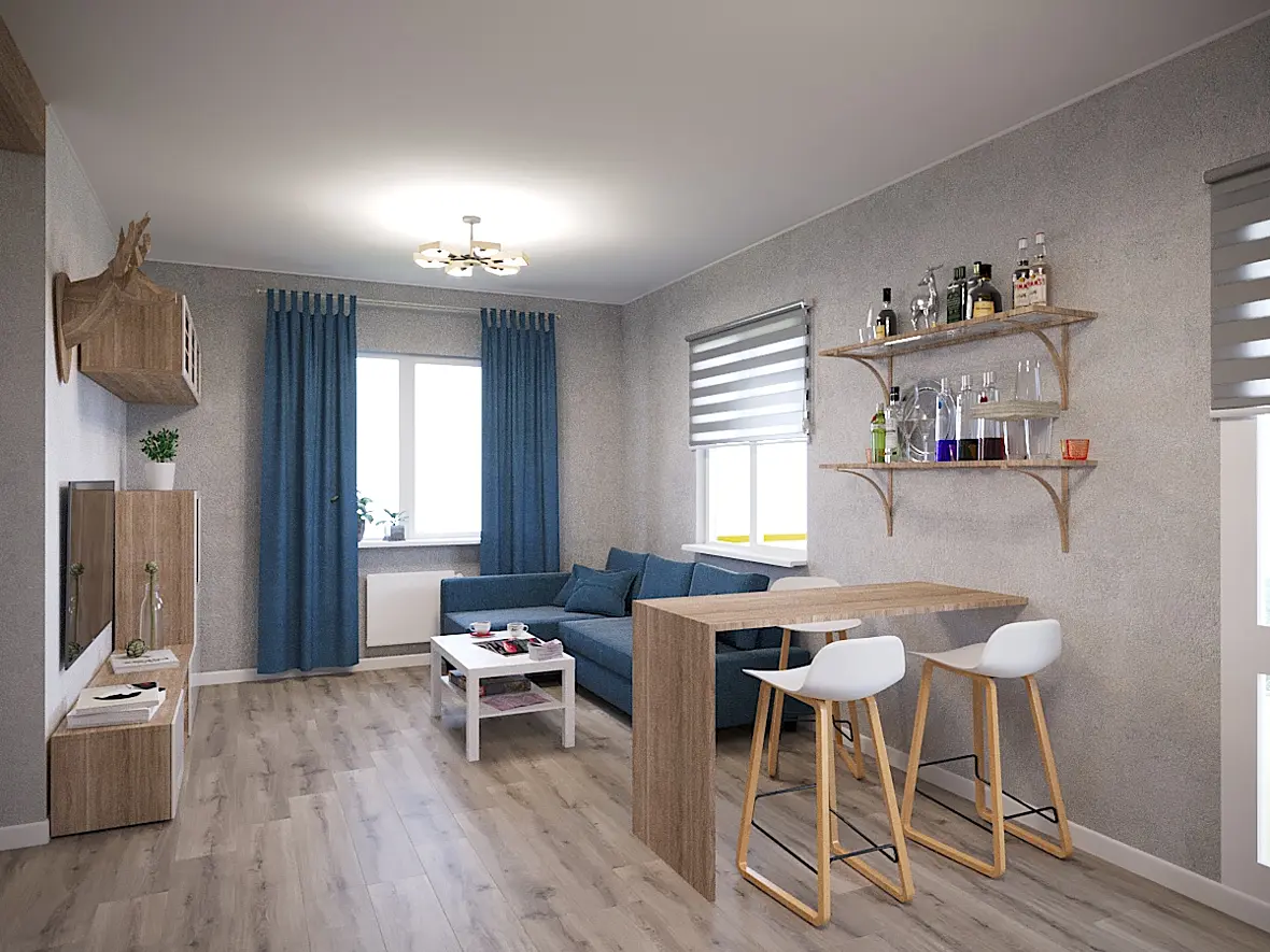

С картами HDRI поработал. Поработал с белым цветом. Стало менее шумно вроде как.
