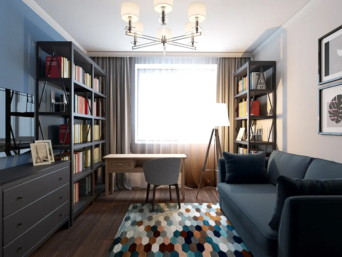

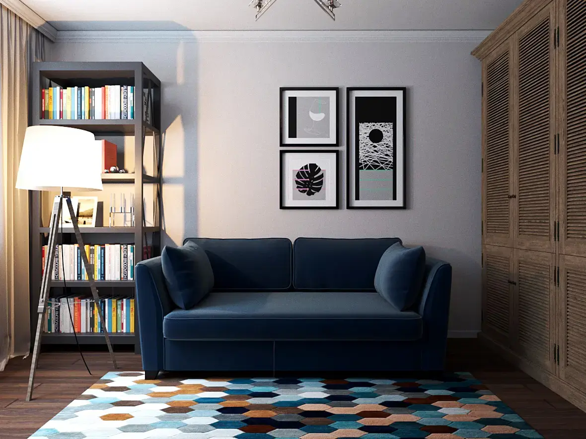

Добрый день, дорогие коллеги! Посмотрите пожалуйста, прокомментируйте мою работу... считаю что необходима доработка, не совсем правильно выставлен свет, работа выполнена в Corona Render.
Очень благодарна буду за советы и рекомендации.
На сайте c 07.07.2013
Сообщений: 153
Сильный засвет из окна, материалы стула и дивана.
На сайте c 24.08.2016
Сообщений: 40
Astrakhan, Russia
Свет: я бы через HDRI подсветила, торшер выключила, а люстру зажгла бы!
По материалам:  материал дивана получше настроить!
по дизайну: мебель немного спорит между собой, слишком много полок для книг, как по мне одной полки достаточно! если шкаф на первой картинке сделать белым станет  еще светлее и он не будет казаться давящим! стол письменный я заменила бы на типичную парту из икеа!
На сайте c 01.12.2010
Спасибо!
А как подсветить через HDRI?
