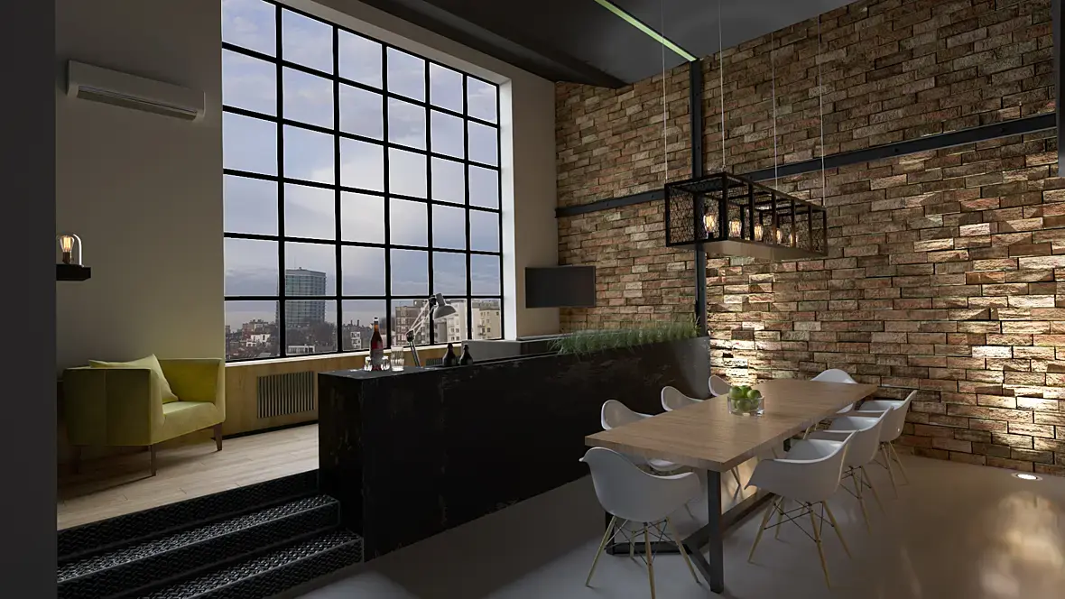

Рад любой критике, любой работе и так далее)

заваленные вертикали.
плохая композиция
обрезанные ракурсы
предметы (кондер) не в пропорциях и(или) не в масштабе
плохие материалы
ненастроенный свет
На сайте c 03.02.2019
Сообщений: 9
город Ростов-на-Дону
S.V. делал по фотографиям, через перспектив матч, вертикали не могли быть завалены, интерьер фото, но кондер 100% в масштабеСпасибо за отзыв
дом падает
Интересный Вы кадр Жека1619.Сами спрашиваете-сами отвечаете,что все круто.
Сюда поприкалываться зашли?
Если вертикали класс,тогда горизонтали не в дугу.
Кстати зайдите в профель S.V. и посмотрите сколько этот человек сидит за компом.

я не говорю что все класс, тк это первая работадом кстати да, уходит куда то

jeka1619 мне вторая работа понравилась по свету, я думаю если наполнить его и поработать немного с материалами то будет хорошо смотреться. Вертикали и правда лучше делать вертикальными.

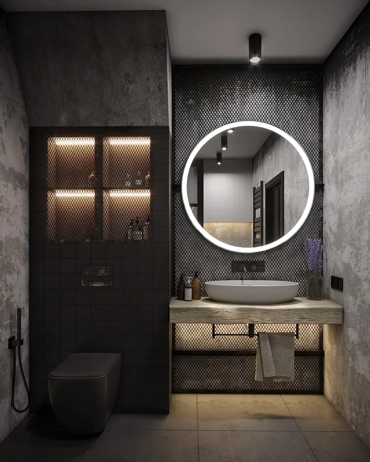

А как же газету почитать утреннюю вдумчиво?...
Темновато.

jeka1619, рендер прикольный и атмосферный!
Но для санузла ли?.. Больше антуражем сцену к фильму жутиков напоминает какую-то. Прям ждёшь, что подымешь крышку трона - а там окровавленная голова профессора Дойля на тебя смотрит, не мигая... smiley-crazy.gif

feles
настроение было такое, хотелось чего то темного, пока экспериментирую после первых двух "удачных" работ, которые выше в WIP

Атмосферка прикольная, действительно) Этакая мужская берлога в туалетной реинкарнации, вдохновленной ходилками-страшилками в духе "Doom" и иже с ними..))
Текстурки неплохие, но всё же иногда не стоит лишь на них рассчитывать. К примеру, стыки плитки на полу хочется видеть понастоящее. Так же, как и плитку, что за унитазом - она так плоско обрамляет бетон, словно она - обои. А хочется толщины.
Металл чрезмерно гранжевым вышел на кнопке смыва и обрамлении полки, что над ней, и в обрамлении металлической сетки. Это отбирает реализм.
Ну и освещения, я повторю ребят, недостаточно. Недостаточно именно в этом сценарии, ведь спотов много включено... и светят они ярко, но почему-то свет их гибнет, не достигая цели - пол совсем-совсем в сумраке. Хотите атмосферы, так просто покажите один из сценариев освещения в moody варианте - полумрак, работает только подсветка зеркала и полок... вот тогда поверю ;)

zyuma
спасибо за feed back, учту в следующей работе, надеюсь останется в галерее
zyuma
особенно за плитку на стене, вообще не обращал внимание на ее толщину)

Цитата jeka1619:
- Отсутствуют источники света на потолке. - Криво врезан фон за окном, остался белый контур.- Нехватает картинке глубины.
- Солнце немного пересвечено, тени слишком четкие. - Есть подозрения что не были использованы корона-порталы (если в ней делали рендер)- На окнах не хватает штор или жалюзи.
- Телевизор рядом с окном, контраст картинки днем-вечером, смотреть не комфортно будет.
- Проверить диагональ телевизора относительно расстояния к дивану, в целом расположение тв не очень удачное.
Это из замечаний что на скорую заметил, если интересно по некоторым моментам, спрашивай, может подскажу как-что лечить.
jeka1619 , разве Ваш санузел ? Недавно на бихансе наблюдал его, студию уже не вспомню.
да эти работы мрак)
санузел делал по рефу, но первоисточник найти не смог
