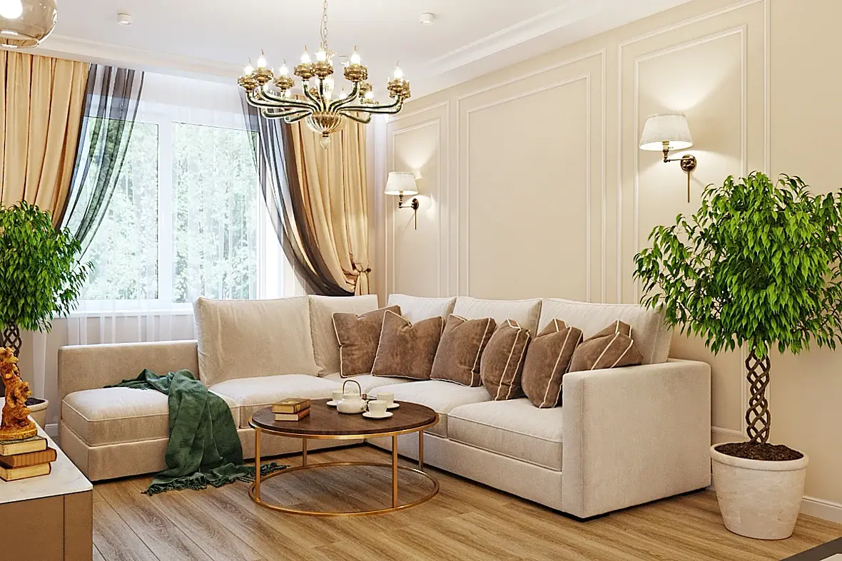

Добрый день! Покритикуйте, пожалуйста. Вижу, что что-то не так, но не пойму что

Сразу, что в глаза мне лично бросилось - тюль какая-то "жидковатая" совсем, попробуйте уменьшить opacity. Бэк за окном тоже спорный какой-то. Ну и шумов очень много на кратинке

дизайн или рендер смотреть?
по дизайну дерево не очень тут, бра чуть пониже, угол комода слева снизу лучше вообще убрать для кадра, ламинат-паркет так не укладывают ровно, нужно смещение, тюль хотелось бы поплотнее, молдинги на стене может подобрать пофактурнее, с вензельками небольшими в углах, ковер для уюта(но это нв вкус, можно и без него)
по рендеру не хватает теней, свет как будто вертикально сверху вниз идет а с участием света из окна и искусственного так не должно быть, и искусственный свет сделать теплее
п.с. по шумам по мне так все очень хорошо, смысла делать картинку чище не вижу, но каждому свое

Света слишком много, повырубайте половину, или часть приглушите, сделайте теплее, нежнее. Из окна пусть бьет холодный свет. Картинка сразу станет интереснее.

По дизайну со всем согласна, но заказчик уже все утвердил, не поменяешь. По рендеру будем пробовать, спасибо!

Диван не в стиль, кадр пошире, чтобы шторы полностью видны были. Люстра страшная, как волосы гидры, на сайте полно ОМ люстр красивых и по стилю больше подходящих. Двойные рамки на стенах одинаковой толщины безвкусно смотрятся.
