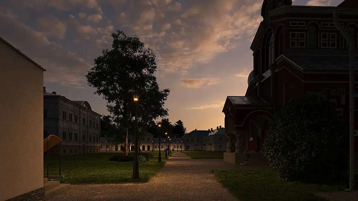

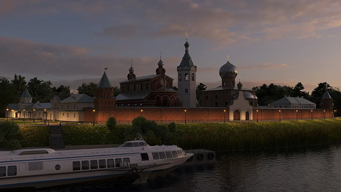

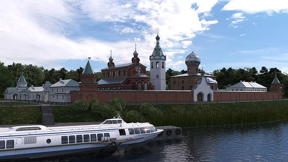

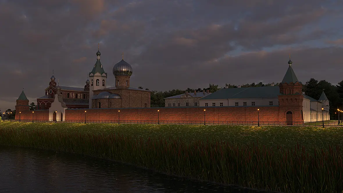

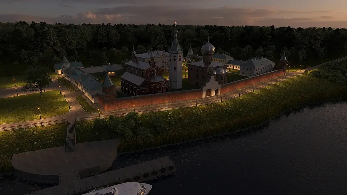

Никольский мужской монастырь с. Старая Ладога
Всем привет. Пару лет назад делал модель Никольского монастыря. Сейчас появилось время и хочу сделать картинки для галереи. Я занимаюсь интерьерами и с экстерьерами сталкивался очень редко. Собственно нужны советы от экстерьерщиков, что доделать, улучшить, поменять?
Другие виды:

Я думаю, нужно поработать с атмосферой
На сайте c 08.02.2021
Сообщений: 108
Свет хороший, над матами поработать надо, текстуры тайлятся сильно, особенно кирпич и бетон на причале, растениям надо немного translucence, а камышу рандома, сейчас он в одну сторону смотрит неестественно, траву немного поразнообразнее, два вида маловато, и их тоже немного зарондомить по развороту по горизонтали и размеру на небольших значениях, а так в целом идея хорошая, ракурсы грамотные.
