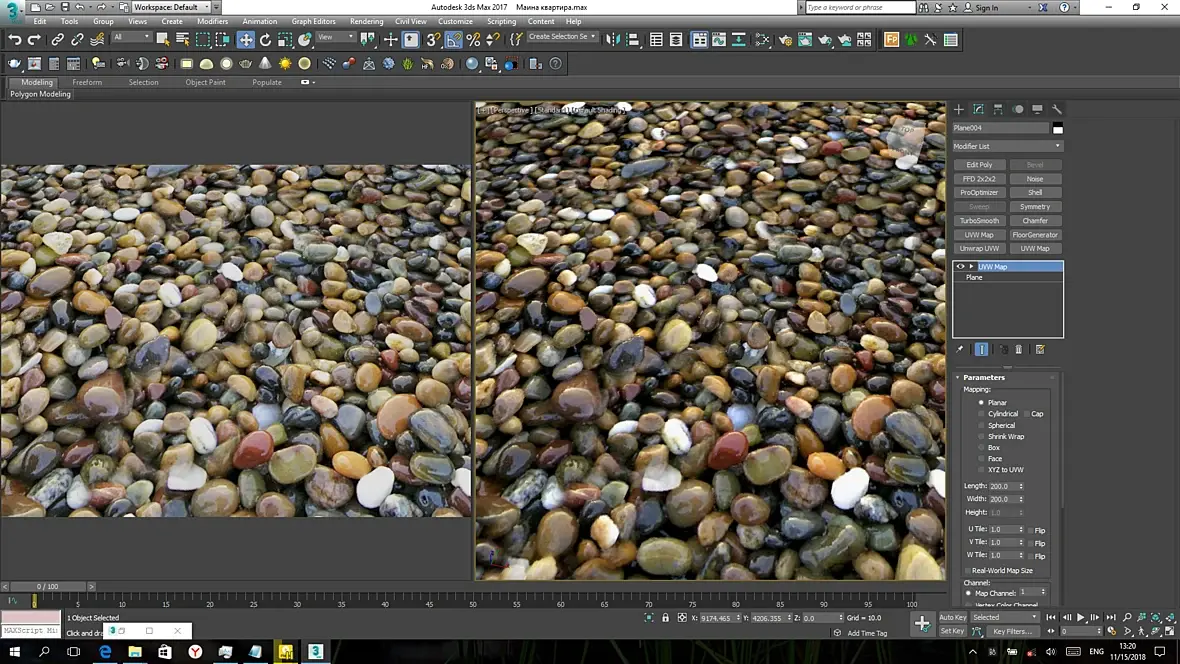

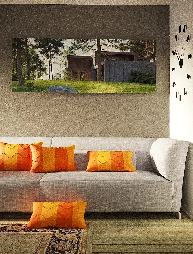

сделал через глосси, камни не портит, но теперь мне не нравится что камни "мокрые"... думаю сменю текстуру
такая галька подойдет если сделать отмостку бассейна, на другие места не подходит

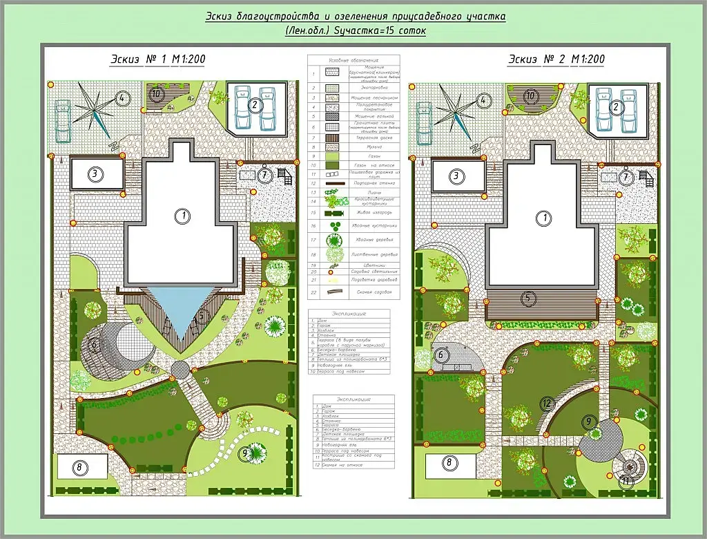

вот нашел подходящий план участка, пока не готовы проекты по дому займусь территорией)

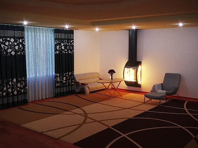

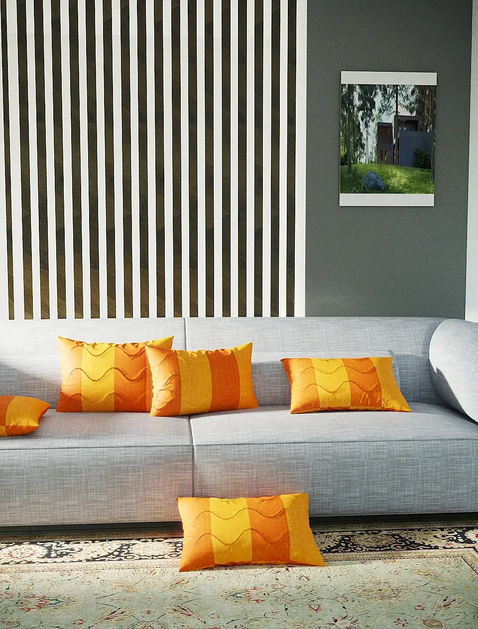

пока я вожусь с планировкой участка прошу прокомментировать вот эту зарисовку... сцена простейшая, для пробы освещения
На сайте c 24.02.2015
Сообщений: 1206
22.11.2018 15:28
Засвет от окна, может быть ,убавить интенсивность солнца?
На сайте c 19.04.2018
Сообщений: 92
Санкт Петербург
22.11.2018 15:31

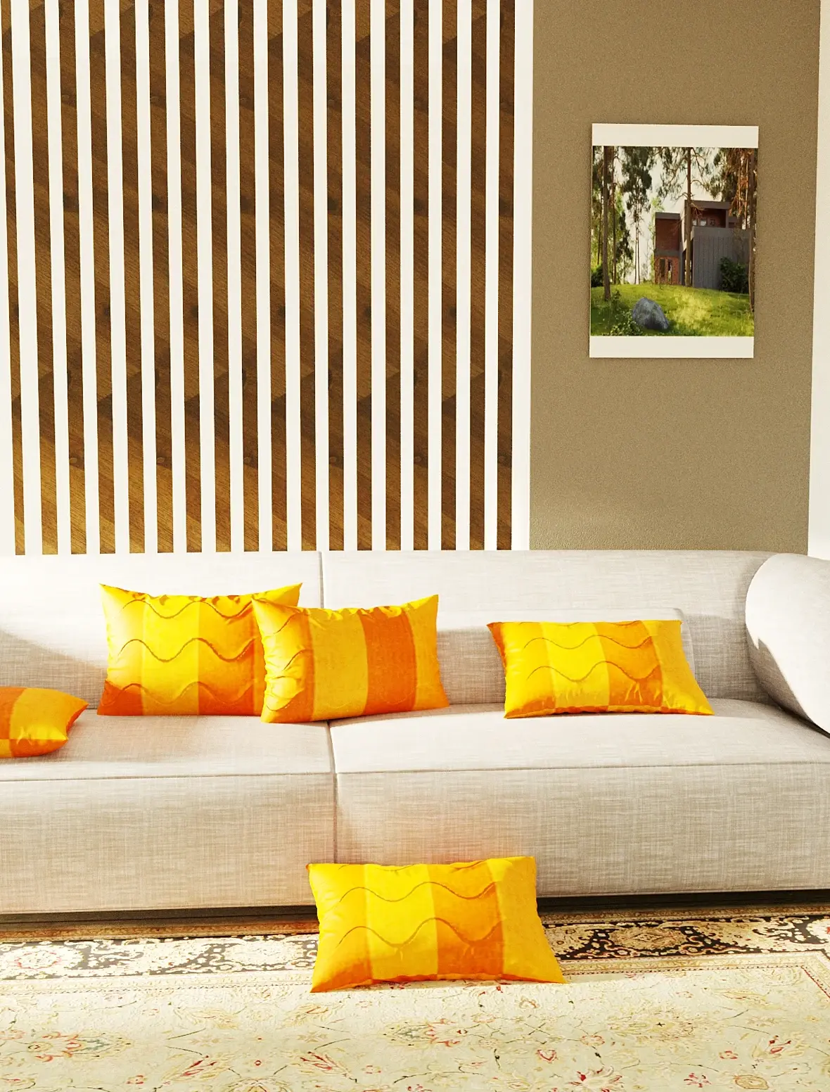

солнце снижено с 0,8 до 0,5
охладил сцену, баланс белого выставил на 4900
ну вот вроде получше

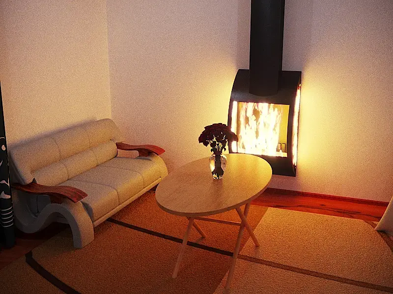

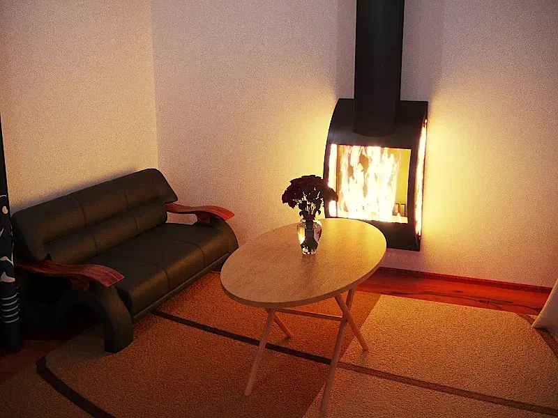

всем доброго времени суток) вот моя очередная поделка) да, с планировкой надо поработать, да и материалы проработаны не до конца, при клозапе это было бы заметно сильнее, но с освещением вроде получилось, чего я собственно и хотел
планировался черный диван) почему мат сменил цвет я так и не понял, сейчас накинул точную копию...

24.11.2018 10:23
Ну не сказал бы что получилось. Возьмите фотик или с телефона и сфоткайте такой же вид. Понаблюдайте за светом. Плюс споты горят яркими звездочками, а света от них нету
Сообщений: 1206
24.11.2018 10:24
Огонь в камине прям полыхает. Может его убавить? А то камин сейчас расплавится)))

24.11.2018 16:09
DizArtWork, согласен, нужно добавить направленный вниз поток света... забыл. посмотрю, у меня где-тоIES были...
kuzkasmother, нужно камин разобрать и переложить мат на другую поверхность, переборщил чутка)) но зато тепло)

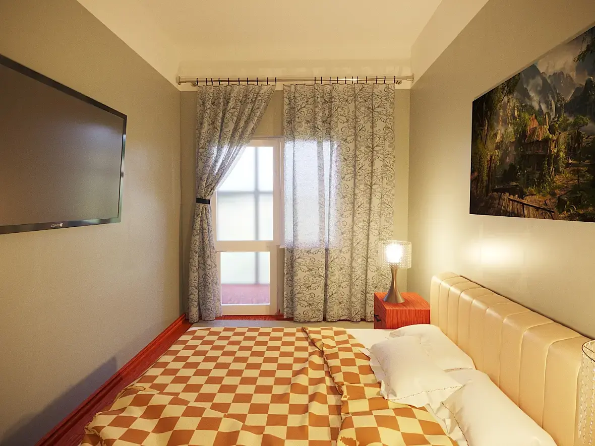

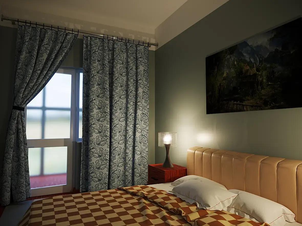

вот очередная поделка) можно еще комментов?
Сообщений: 7380
26.11.2018 10:18
Свет - Нету игры тёплый\холодный. И само освещение странное, тусклое. Хотя за окном, судя по всему, день.
Материалы - никакие. Шторы - добавить транслюценсии. ТУмбочка - дерево в топку, нету ни рефлекта, странный цвет и волокна. Покрывало - не понятно, что это ткань, добавить бамп и фалофф.
РАкурс - некрасивый. В даном случае лучше делать фронтальный, а не три четверти, и использовать клиппинг, судя по всему помещение маленькое.
Сообщений: 92
Санкт Петербург
26.11.2018 10:23
да, помещение действительно маленькое ... между кроватью и противоположной стенкой буквально полметра
еще не подобрал мат для покрывала, сорри, немного забегался(
Сообщений: 1661
28.11.2018 13:13
Камеру еще отодвинь, чтобы телик и кровать вошли ПОЛНОСТЬЮ.
В таком маленьком пространстве такую кровать влепили)
Сообщений: 92
Санкт Петербург
28.11.2018 13:18
дальше стена, комната шириной 2,5 метра) там любая кровать великовата))
На сайте c 24.12.2010
Сообщений: 896
Туркменистан
28.11.2018 13:23
Камеру за стенку двинь. Клиппингом отрежь. Потом с вида камеры двигай перспективу, что бы комната как туннель не казалась.
И с матами пока не особо работай. Для начала свет поставь нормально.
Солнца нету. Окружение не особо светит. 2 лампы не дадут скорее всего только света.
А где квартирка находится? Какой район?
Сообщений: 92
Санкт Петербург
28.11.2018 13:46

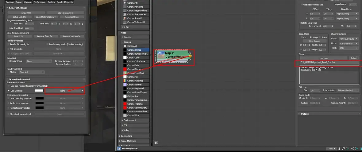

Солнца нет совсем. Освещение фона ХДР-кой. правда в короне нет возможности настройки мощности хдр, до сих пор исправить пытаюсь(
Квартирка типа моей, у меня так же. в Ашхабаде
Да ты прикалываешься?!
Сунь в CoronaBitmap. Оттуда правь. Color Correct накинь если чего то не хватает.
Включи лайтмикс в конце концов оттуда окружение делай.
Какой район? Я что то не припомню у нас такие планировки

Цитата DizArtWork :
Не, я пытался ее вставить в слот короновского энвайрмента... или в максовский. А район бывший Безмеин. Район 48

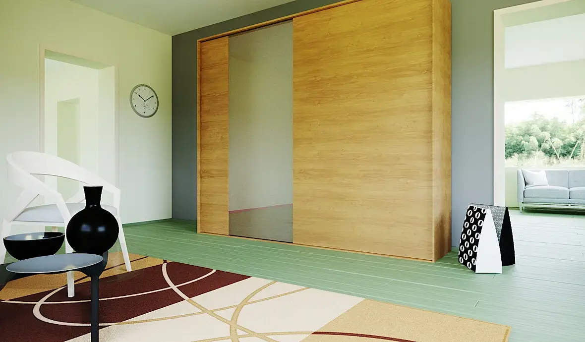

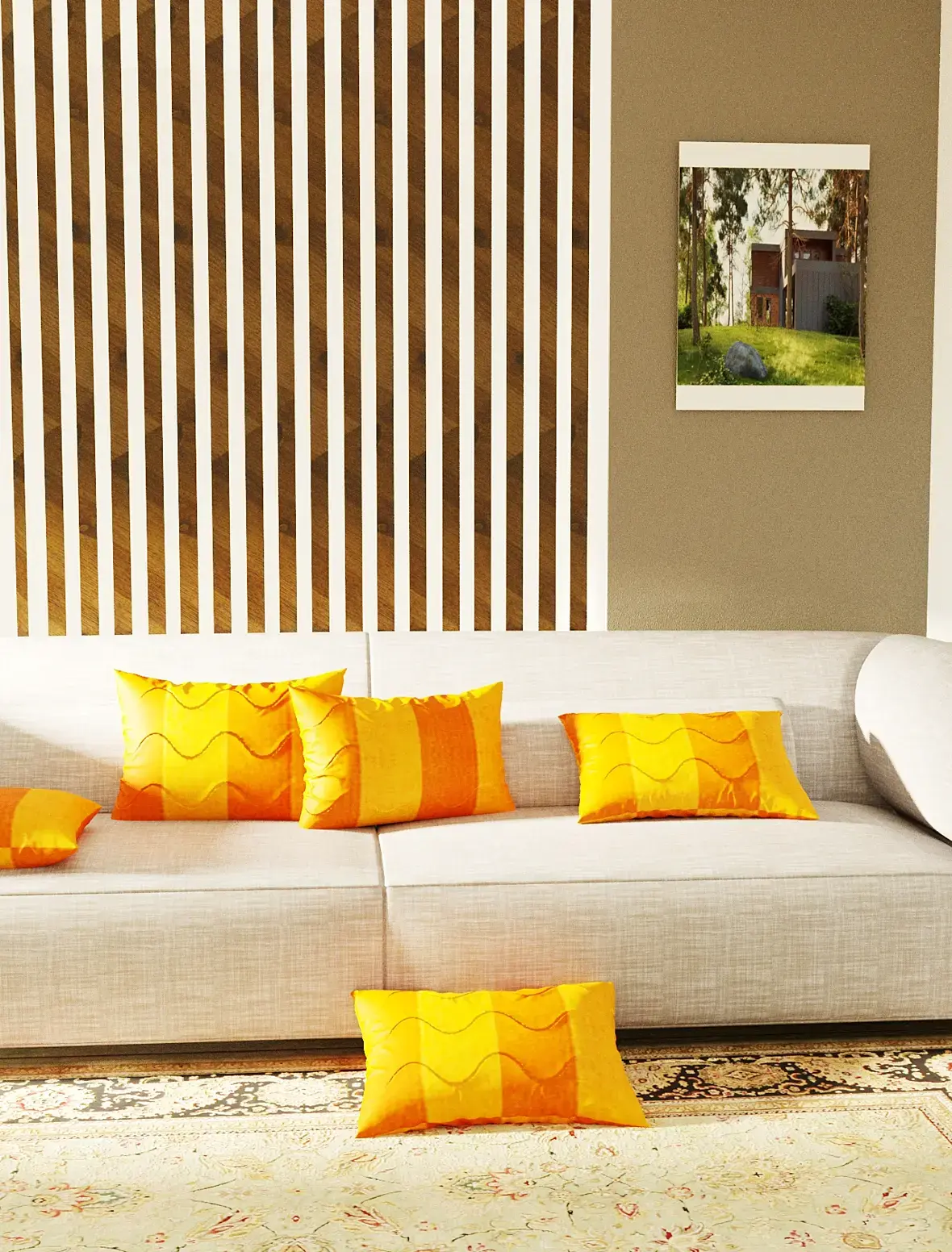

вот чего сегодня сделал. можно недостатки сказать?
Сообщений: 896
Туркменистан
30.11.2018 14:54
Свте, камера, ракурс, материалы
