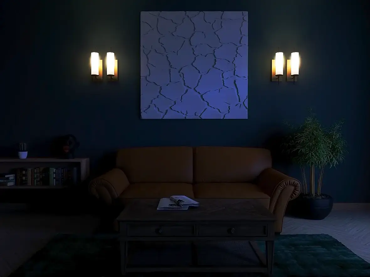

 Всем привет кто зашел посмотреть! Была задумка сделать лунный свет а в итоге получилось как от телевизора)) Есть идеи как улучшить? v ray

Для лунного света лучше сделать более резкие тени, технически как от солнца, поскольку луна имеет так-же угловой размер. К тому-же это даст ему более очевидное направление.
И светильники сбивают с толку, лунный свет гораздо более тусклый по сравнению с ними и при такой экспозиции его не может быть видно. Выберите акцент - только лунный свет, либо "Дисней", лунный свет + лампы. Во-вторых, он у вас очень синий, а должен быть бесцветный, в то время как синий свет должен быть рассеянный и только от неба

 Спасибо за ценный совет, попробую без ламп!
