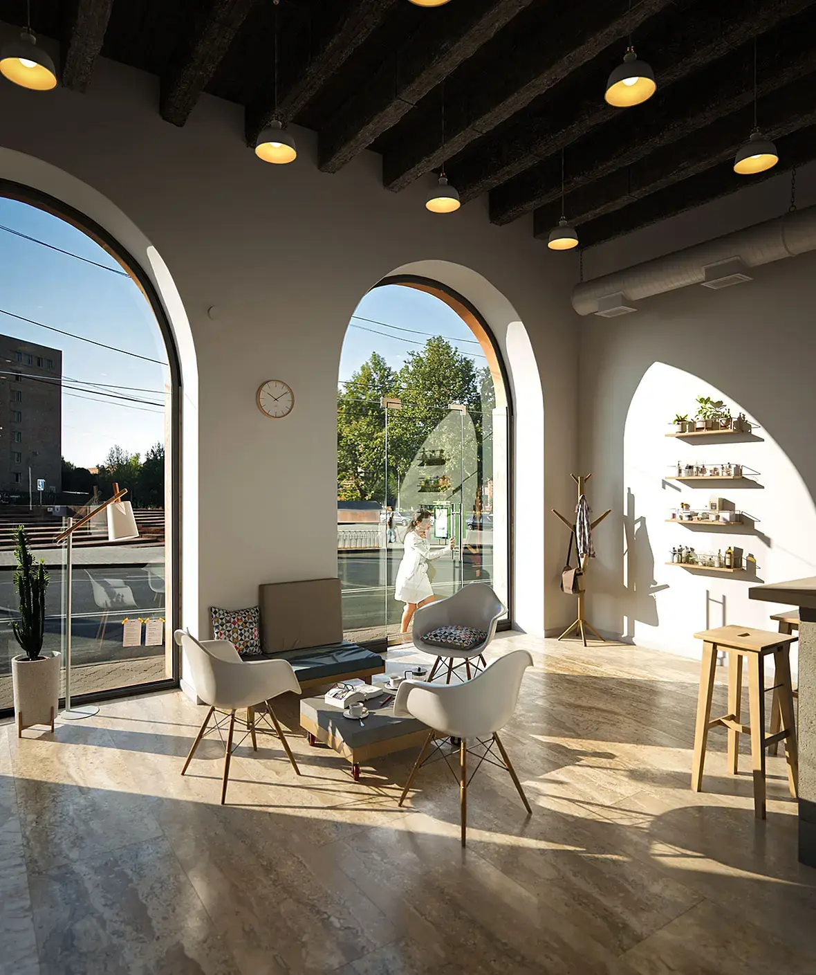

Привет зашедшим!) Хочу узнать, что делаю не так. Работы практически все одинаковые. Не хватает четкости и чего-то еще.. Но вот, чего? В прихожей спорно выполнено освещение и на одном из рендеров что-то не так с кирпичем справа. Видимо, слишком много отражения. Спальня пресная получилась. Вообще это дизайн такой, и да, на обоих работах он не мой, так что просьба обсуждать только виз.
p.s. на стенах в коридоре обои, на полу керамическая плитка.

по мне так, ракурсы сжаты. нужно либо положение камеры отрегулировать, либо с углом обзора поиграться без ущерба перспективе. и при съемке коридора желательно камеру направлять параллельно оному

Практически всегда ставлю 50 mm, привыкла сама снимать с портретником, да и хочется показать детали и то, каким интерьер увидит сам человек. Видимо, это действительно лишнее в некоторых случаях, попробую именить настройки камеры. Спасибо)

Это действительно лишнее, особенно в плане интерьерной фотографии. Портретник, особенно полтинник, сжимает пространство и не дает ощущения объема. 50мм хороши для крупных планов, для замкнутых пространств нужен угол пошире.

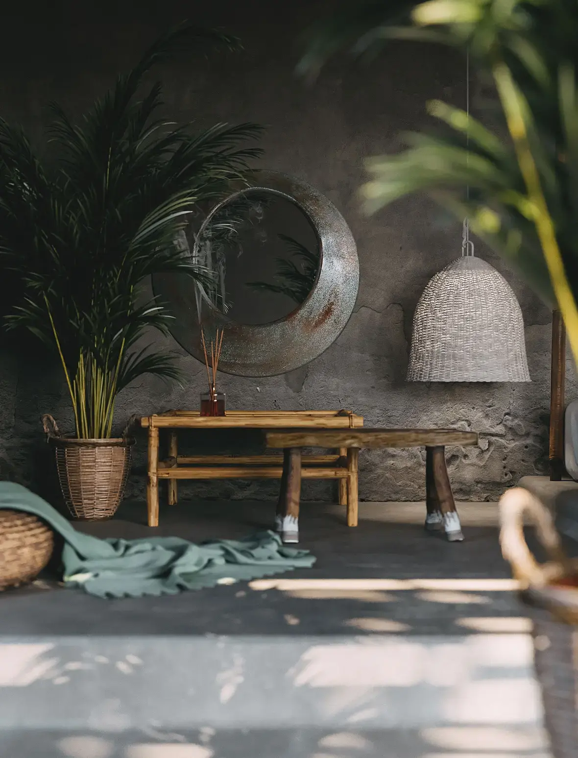

Еще одна работа. Почему-то жутко много шума, он не уходит даже спустя 6 часов рендера. Порталы, гамма, альбедо в норме. Портал стоит до окна, в проеме на балконе, после балкона еще одно окно и потом эта комната. По сути должна быть темнее она, но не хочется на картинке делать темной
В чем ошиблась?
Может быть в короне дело?
