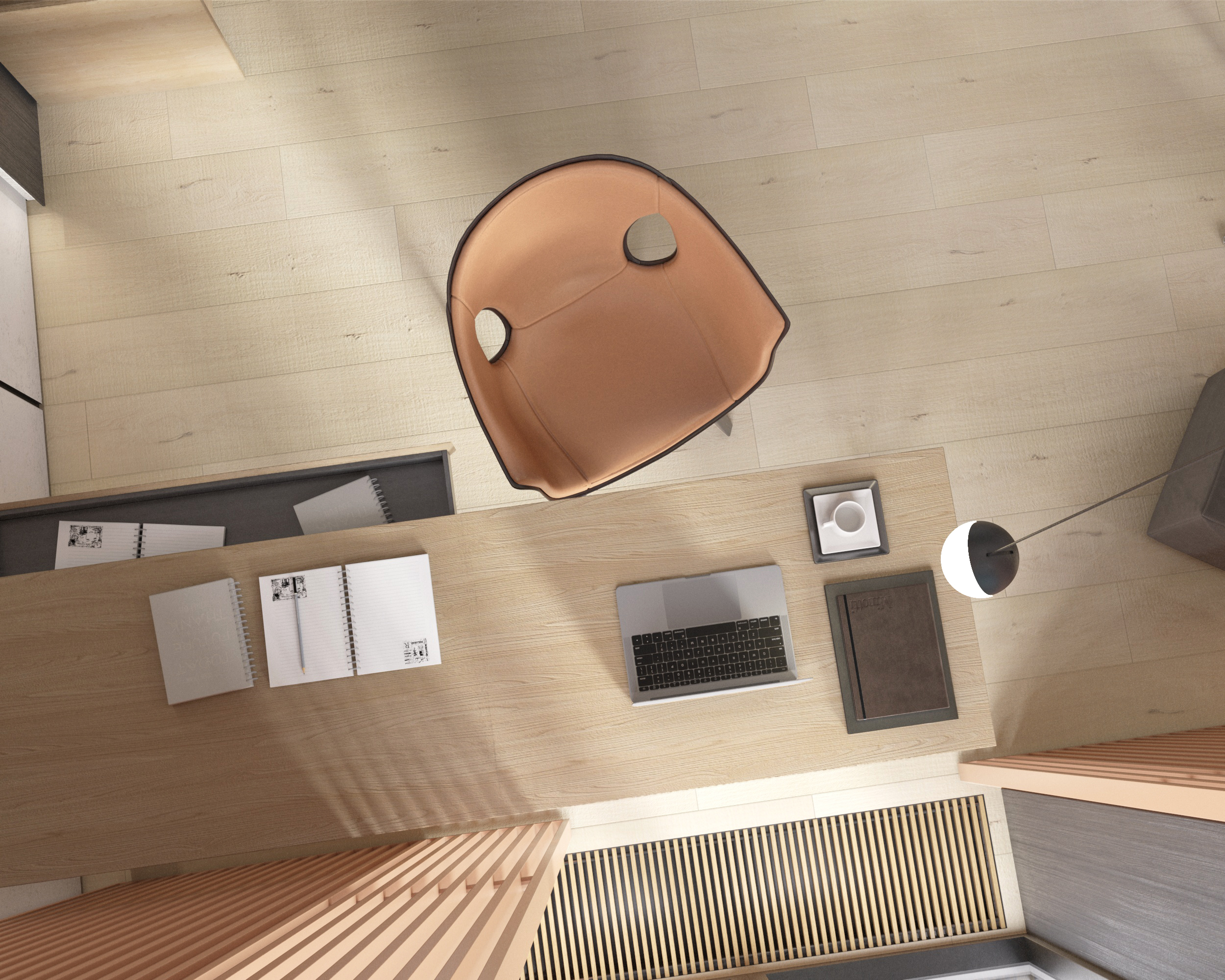

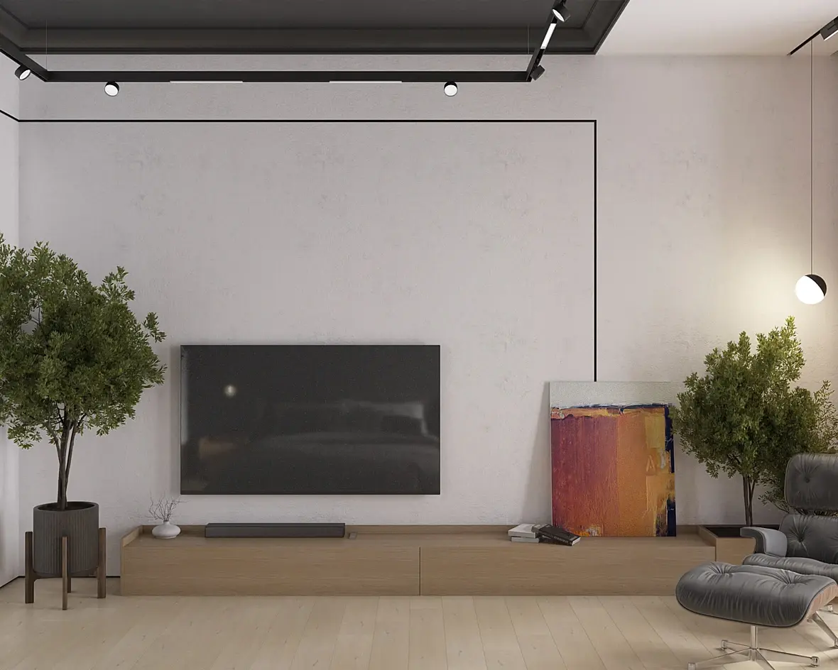

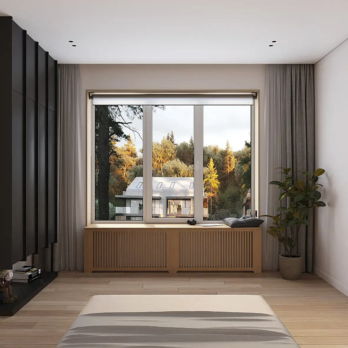

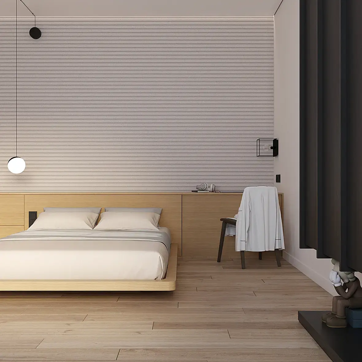

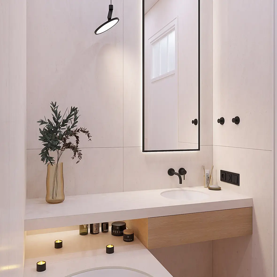

Всем добрый день!
Кто может дать советы как доработать рендеры до большей реалистичности. В чем ошибки, как именно их исправить, может какие-то нюансы в самих настройках 3ds max.

Сообщений: 795
Ну тут всё достаточно очевидно...
1) Развертки текстур сделать правильно (например на кромке полки над кроватью вообще вертикально  дерево лежит...)
2) Уменьши зазоры между досками ламината
3) На текстурах стола и пола (наверняка и еще где-то) слишком большое значение Bump
4) везде должны быть хотя бы минимальные фаски! Острых углов в реальной жизни почти не встречается...
5) За окном фон должен быть на порядок ярче (переэкспонированным)
6) Добавь Lens Effect на рендере, чтоб более естественно выглядели светильники, а не просто как белые кружки...
А еще странновато такое видеть от человека, который с 2016 года на сайте...
