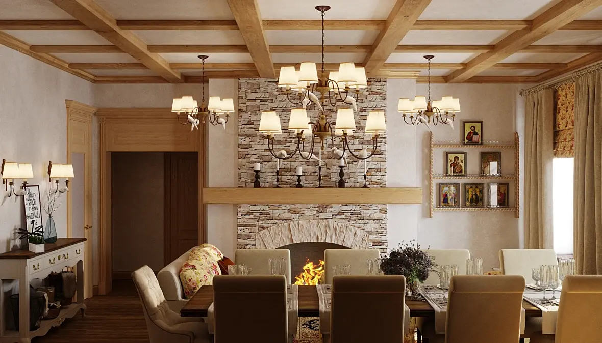

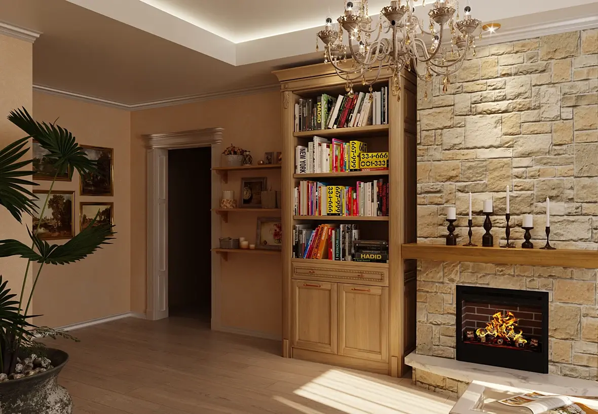

Визуализация гостиной комнаты с камином
Без обработки в фотошопе.
Напишите комменты, что исправить
На сайте c 03.03.2017
Сообщений: 124
Россия, г.Самара

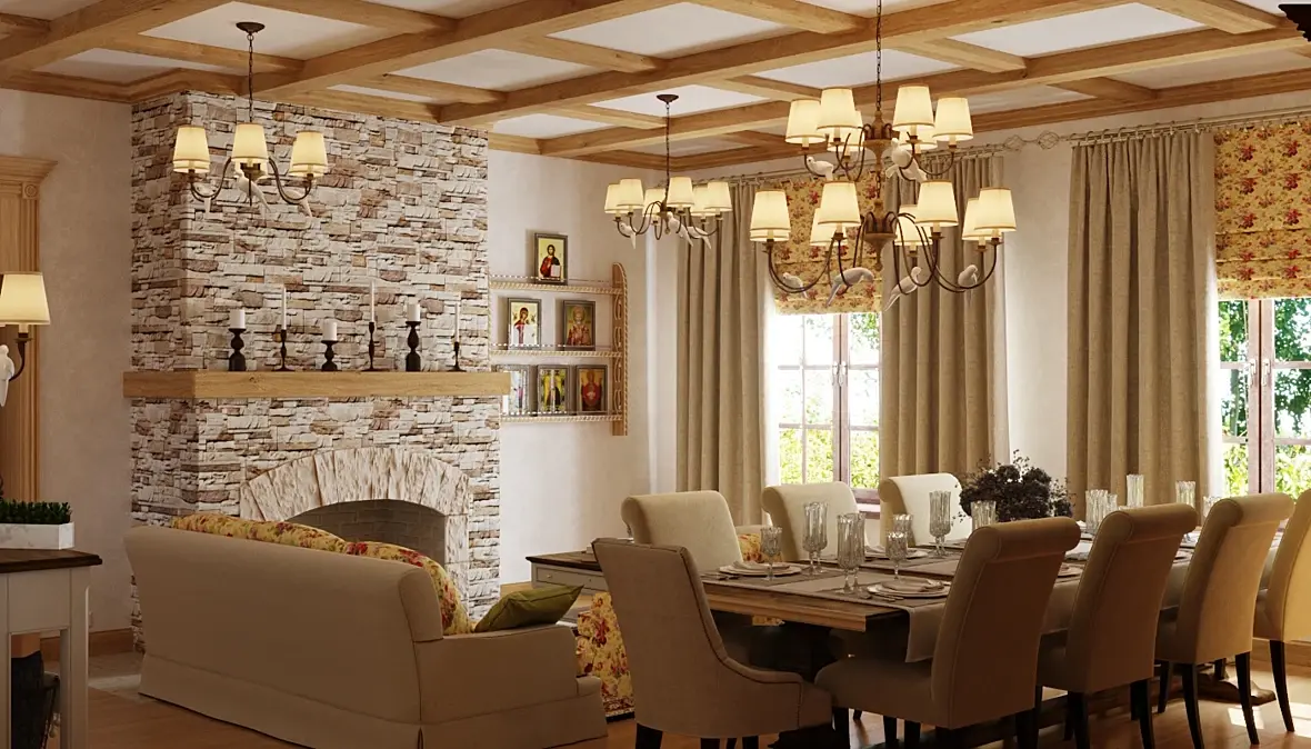

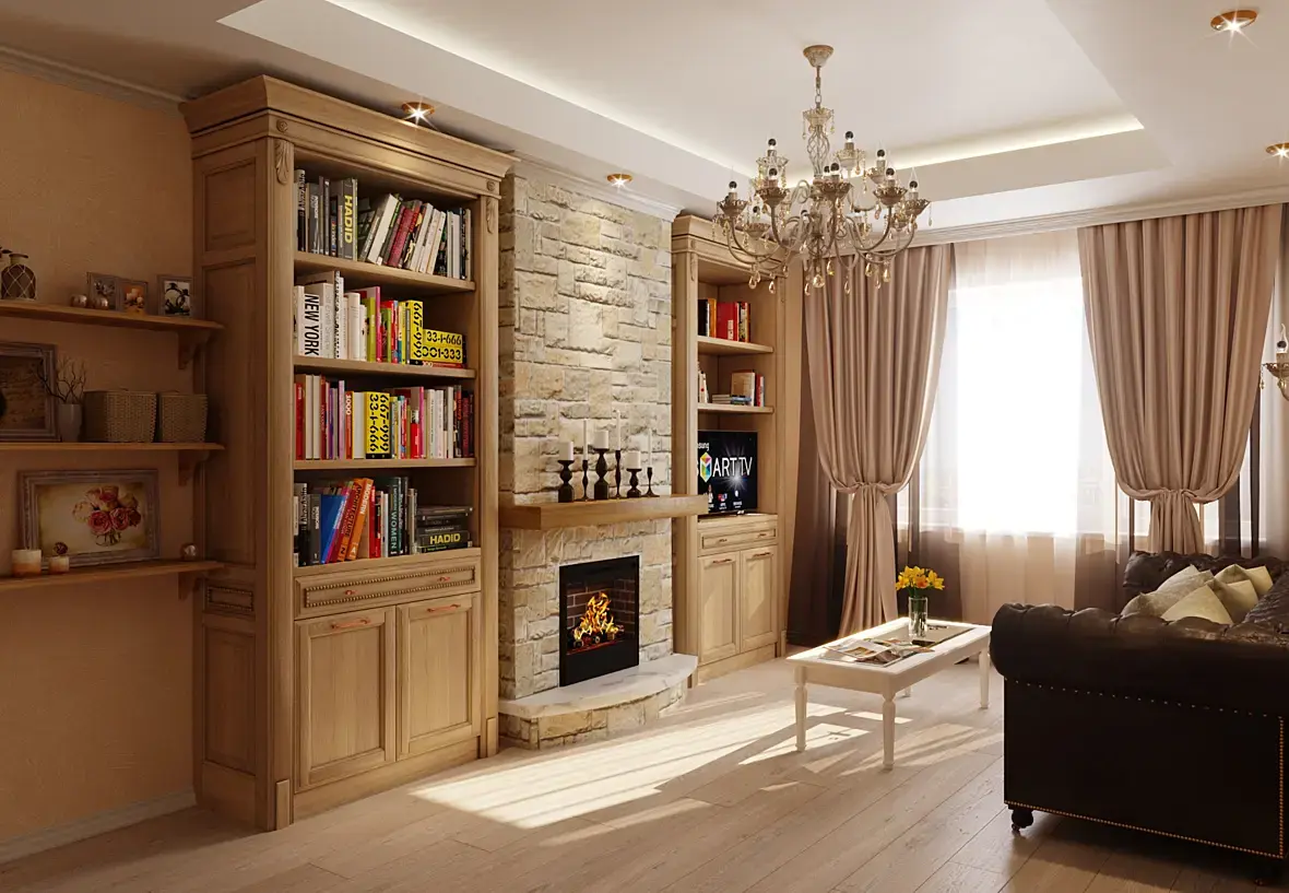

Ваза для растения из круглой стала элипсовидной. Камин слишком не настоящий. Пламя убрать, а сделать раскалённые угли. Границы света на полу смягчить. Под картинами можно жардиньеку  поставить.
На сайте c 21.01.2015
Сообщений: 31
На оценку, жду комментарии.

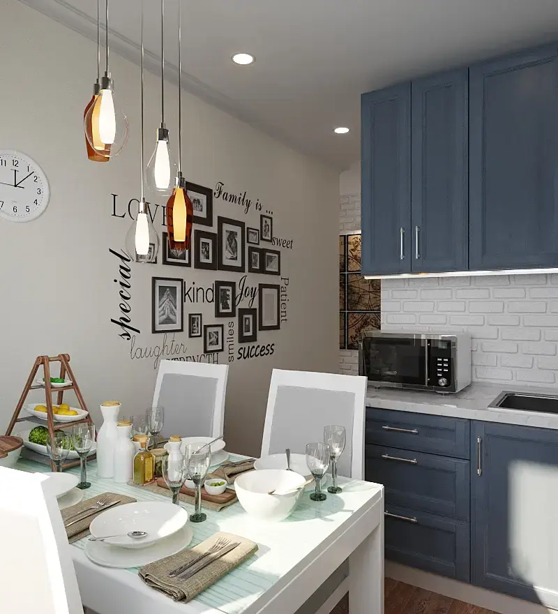

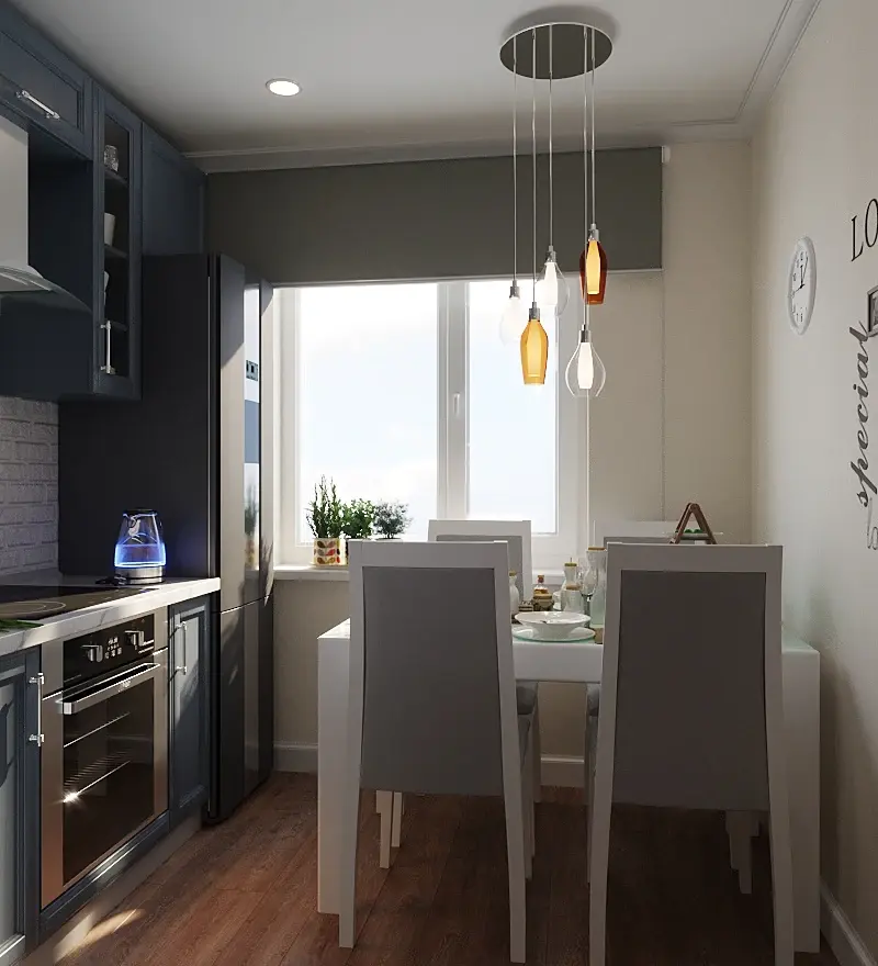

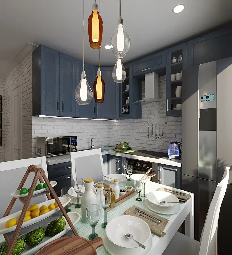

Напишу только про кухню. В принципе вроде все хорошо. Пару моментов. Фотокомпозиция получается практически в проходе к кухне, рамки будут задевать плечами и фотки вечно будут падать. Ещё не вижу фартука у кухни. А на реальной поверхности кирпича будет брызгать жир, вода, сок от свеклы и тд и тп. В общем не практично. Ещё зачем точечные светильники в проходе к кухне? Там метр всего который и освещении то не нужно. Ну и ламинат на кухне не особо. Но если и он то может цвет хотя бы серый, или черный. А коричневый как то не особо по цвету ложится.

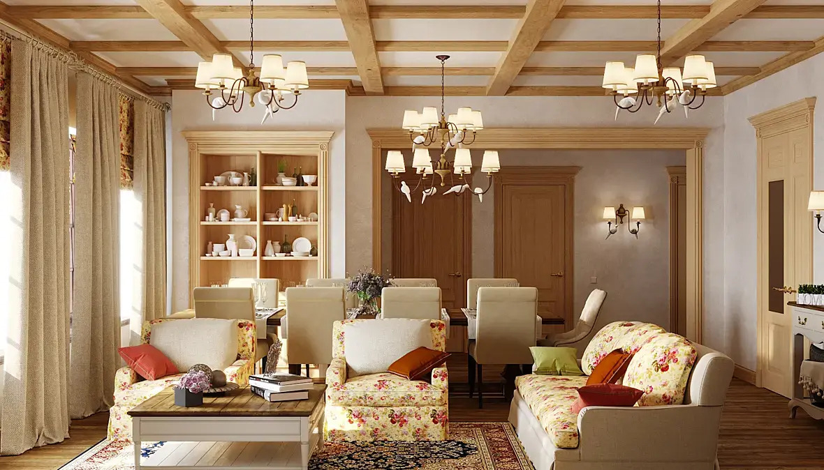

Здравствуйте, Вы когда камеру ставите - фокусное расстояние выкручиваете слишком много, поэтому ракурсы получаются не правдоподобными, слишком вытянутыми в некоторых картинках. Лучше пользоваться клиппингом в таком случае, поставить камеру за стеной и клиппингом отрезать эту часть стены.
Сообщений: 31
vbavital
Спасибо, учту.

Мне не понравились стулья на кухне.

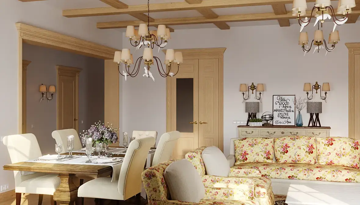

В прихожей, двери сливаются со стенами.

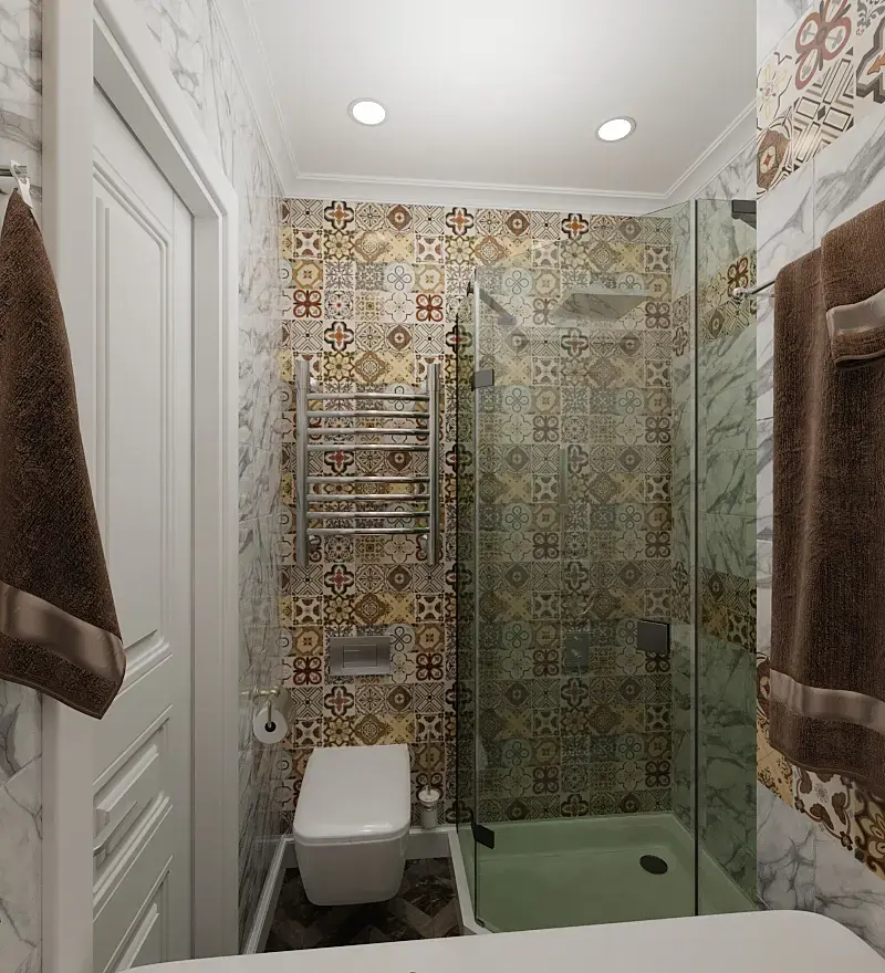

В туалете плитка вокруг зеркала, режет глаз.

В целом - вкусно. Но покрытие стены "под кирпич" уж больно идеальной формы. Немного неровностей бы не помешало. Кроме этого - пятый кадр с двумя дверьми пугает уж слишком искажённой перспективой.
На сайте c 24.08.2016
Сообщений: 40
Astrakhan, Russia
Первое что бросается в глаза это вывернутые камеры почти  на всех ракурсах! соответсвенно восприятие общей картины ломается! еще немного мешают включеные светильники на кухне. а по итогу свет от солнца в окнах! мне кажется лучше выключить все светильники илил вырубить солнце! еще все картинки нуждаются в постобработке!! было бы не плохо хотябы отредерить сандартные набор рендер  элементов для прорисовке линий потолка, затенения кухонного фасада и т.д.
если говорить о дизайне! то конечно дизанерской работы тут почти нет! интерьер в целом без особенностей! не передающий определенного настроения! сочетание мраморного принта плитки ванной с энтическим или лофтолвым принтом это конечно, мягко говоря, не фонтан! если заменить мрамор на керамическую фактурную историю, будет выглядеть немного позитивнее! и возможно еще необходимо подкорректировать свет в ванной!  и мне кажется прямоуголная душевая с раздвижной стеклянной дверью без поддона смотрелась бы легче!!!
в целом для первоначального эскиза все неплохо но для конечного варика доработать бы еще детали и уже будет комильфо!

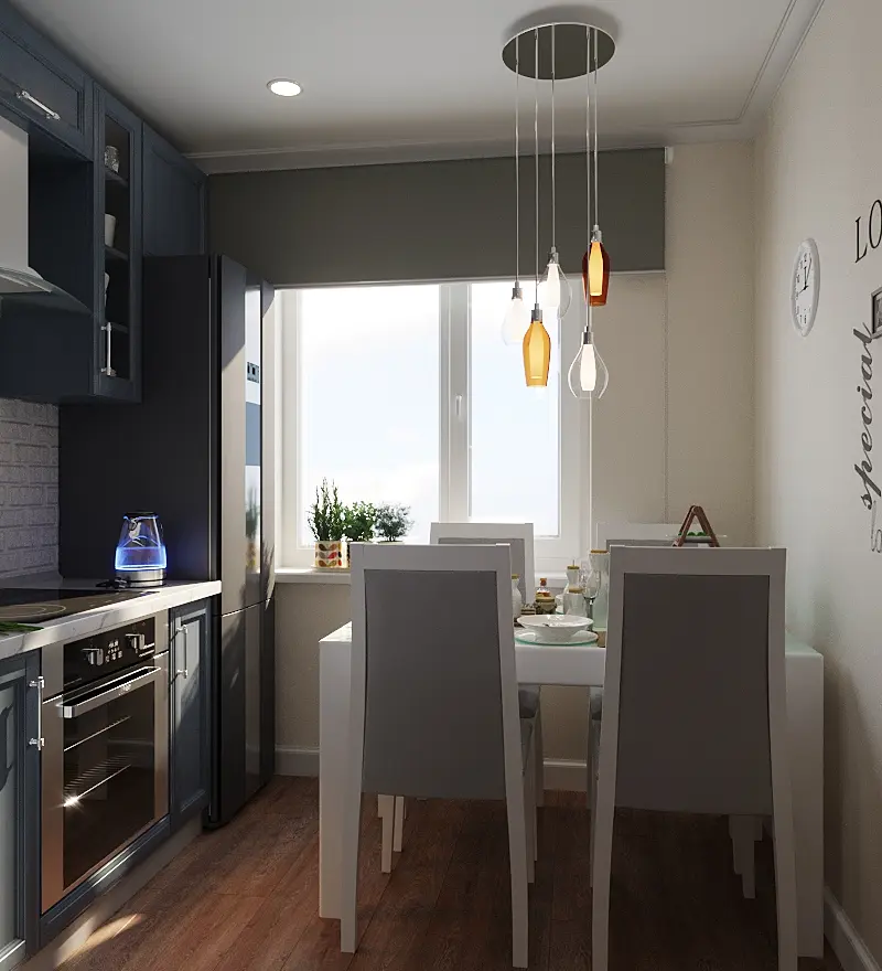

Не много переделал.
Пишите комментарии.

Ракурс зажат.

Каменная кладка камина смахивает на обои. Нужен displacement и качественная текстура.
https://texturehaven.com/textures/
Сообщений: 31
<phttps://texturehaven.com/textures/
На этом сайте нет такой текстуры.
А текстура нужна именно такая, так как камин уже установлен. Displacement не доработал не много.

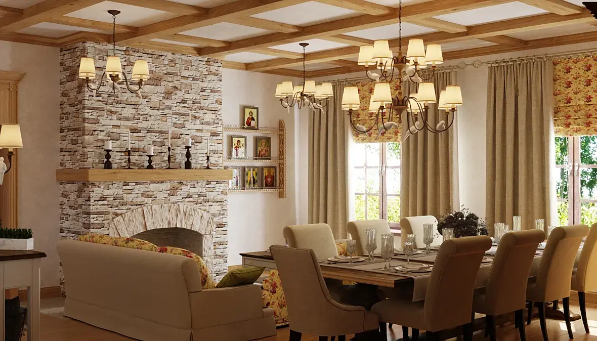

Иконы, новодел. Зачем так много, поскольку ценности никакой не имеют. Сделайте две, но потрёпанные и разного размера и сюжета.
И, старые иконы тёмные. Олифа с годами темнеет.
На сайте c 05.12.2013
Сообщений: 81
Минск
Баланс белого подправить, все желтым сильно залито
