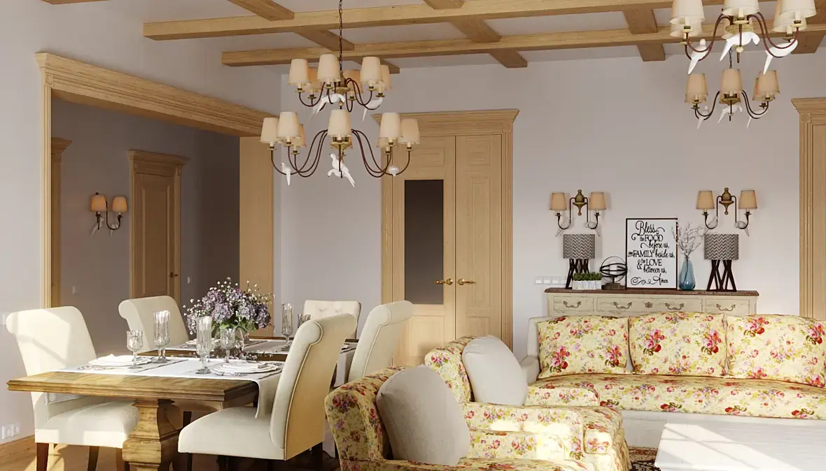

Ваза для растения из круглой стала элипсовидной. Камин слишком не настоящий. Пламя убрать, а сделать раскалённые угли. Границы света на полу смягчить. Под картинами можно жардиньеку  поставить.

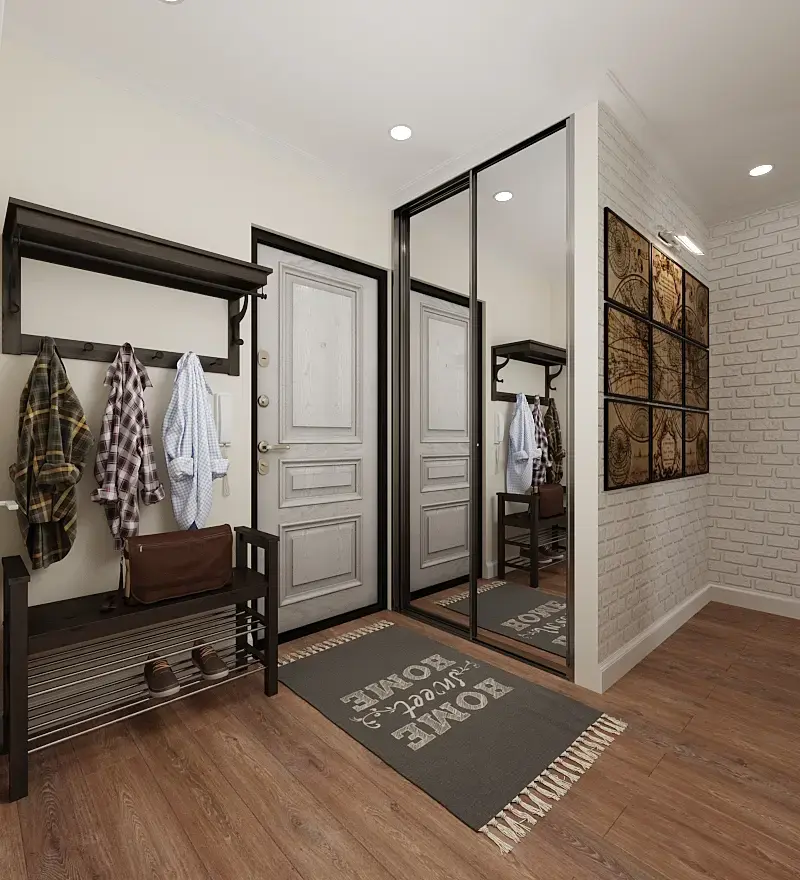

Напишу только про кухню. В принципе вроде все хорошо. Пару моментов. Фотокомпозиция получается практически в проходе к кухне, рамки будут задевать плечами и фотки вечно будут падать. Ещё не вижу фартука у кухни. А на реальной поверхности кирпича будет брызгать жир, вода, сок от свеклы и тд и тп. В общем не практично. Ещё зачем точечные светильники в проходе к кухне? Там метр всего который и освещении то не нужно. Ну и ламинат на кухне не особо. Но если и он то может цвет хотя бы серый, или черный. А коричневый как то не особо по цвету ложится.

Здравствуйте, Вы когда камеру ставите - фокусное расстояние выкручиваете слишком много, поэтому ракурсы получаются не правдоподобными, слишком вытянутыми в некоторых картинках. Лучше пользоваться клиппингом в таком случае, поставить камеру за стеной и клиппингом отрезать эту часть стены.

Мне не понравились стулья на кухне.
В прихожей, двери сливаются со стенами.

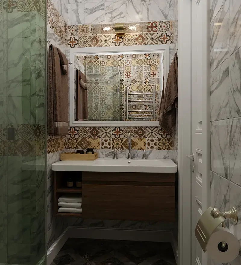

В туалете плитка вокруг зеркала, режет глаз.

В целом - вкусно. Но покрытие стены "под кирпич" уж больно идеальной формы. Немного неровностей бы не помешало. Кроме этого - пятый кадр с двумя дверьми пугает уж слишком искажённой перспективой.

если говорить о дизайне! то конечно дизанерской работы тут почти нет! интерьер в целом без особенностей! не передающий определенного настроения! сочетание мраморного принта плитки ванной с энтическим или лофтолвым принтом это конечно, мягко говоря, не фонтан! если заменить мрамор на керамическую фактурную историю, будет выглядеть немного позитивнее! и возможно еще необходимо подкорректировать свет в ванной!  и мне кажется прямоуголная душевая с раздвижной стеклянной дверью без поддона смотрелась бы легче!!!

Каменная кладка камина смахивает на обои. Нужен displacement и качественная текстура.

А текстура нужна именно такая, так как камин уже установлен. Displacement не доработал не много.
