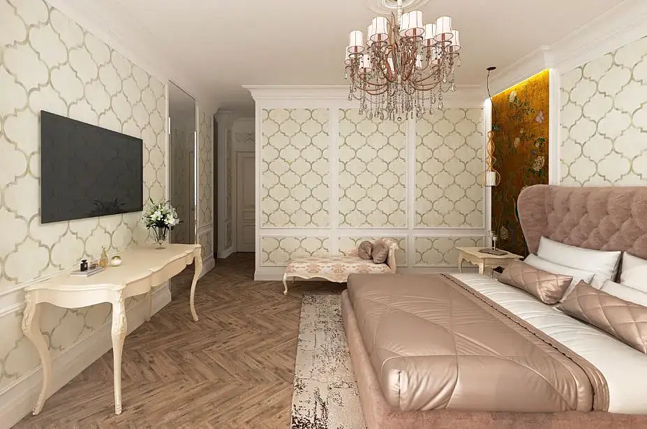

Прокомментируйте, пожалуйста работу. Что не так и почему.
На сайте c 01.04.2014
Сообщений: 90
освещение. очень тускло, невыразительно, кажется что воздуха нехватает в комнате. есть артефакты на полу, светильниках и изголовье. материалы невыразительные. люстру вообще лучше не включать при дневном освещении. модель штор изящнее возьмите.

На сайте c 01.02.2014
Сообщений: 3086
Milky Way
сначала исправьте косяк со светлячками.
Сообщений: 3086
Milky Way
не только. вся сцена местами светится.

На сайте c 06.10.2015
Сообщений: 6
Мне кажется ковер слишком толстый и твердый
На сайте c 24.10.2007
Сообщений: 230
Нижний Новгород
У вас замечательный свет (его можно чуть поправить несколькими щелчками в ACDSee), если считать что солнце не светит прямо в окно, именно такой нежный полумрак и должен быть в спальне.
Самое пугающее и выпадающее - это шторы и несуразные предметы на неуместных полках сбоку.

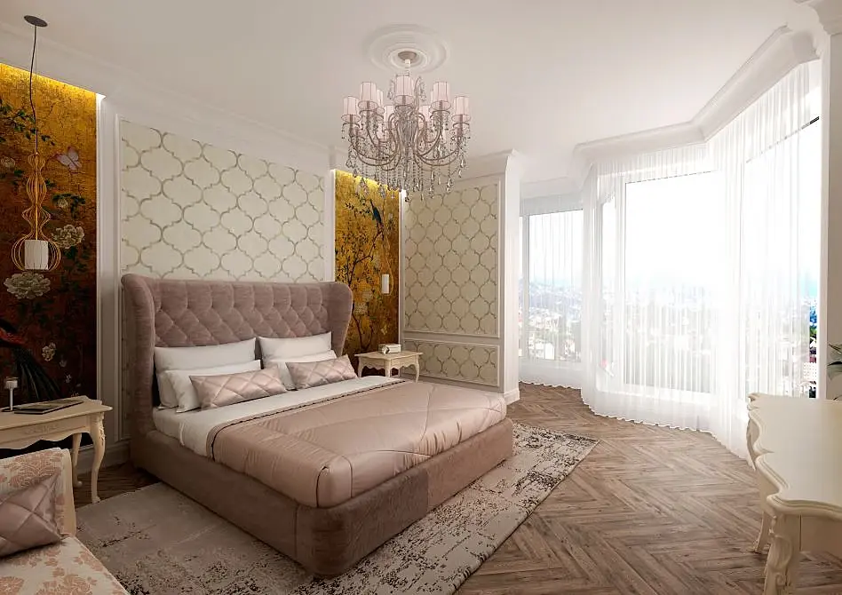

На сайте c 28.07.2014
Сообщений: 38
Украина
На сайте c 09.06.2014
Сообщений: 517
Mariupol - Kyiv, UKRAINE
Светляки на кровати остались.Потолок в этой версии - сожгли.
На сайте c 25.02.2009
Сообщений: 2326
Kyiv
С перспективой нужно сделать что-то, угол камеры побольше. Ощущение такое, что комната метра полтора глубиной..по двери особенно заметно.

материал ковра, абажуров, и подушек зеленых думаю еще стоит доработать.
На сайте c 27.08.2009
Сообщений: 43
Я бы порекомендовал для начала полностью выключить свет за окном и сделать "ночную" визуализацию, осветив комнату лишь лампами на тумбах. Сразу рекомендую установить реальные величины в светильниках - по 600 люменов (это примерно 60 Ваттные лампы накаливания), а не использовать множитель. Так будет проще настраивать камеру, оперируя реальными настройками, а не выкручивая ISO в 25000.
Скорее всего придется менять материал плафонов, сейчас он визуально вообще не пропускает свет. Как только получите приятную картинку, то только тогда включайте свет за окном на минимально значение и понемногу повышайте, уменьшая выдержку камеры до тех пор, пока не получите устраивающий вас результат. Долго на первый раз, но руку хорошо набивает.
Старайтесь избегать засветов, как от света из окна, так и от ламп.
По мелочи - тапочки весят в воздухе, рендер шумный, "ватные" пятна на потолке, текстуры мутные, что за материал на полу вообще не понятно. Также не хватает фактуры ткани на покрывале. Ну и как обычно, атомный взрыв за окном.
Надеюсь, мои советы вам помогут.

На сайте c 18.07.2012
Сообщений: 113
Используйте локальные источники света, чтобы сделать светлые освещенные акценты.
Сейчас все слиплось в один план, нужно сделать несколько планов, тогда появится глубина у картинки.
Советую поизучать работы интерьерных фотографов, как они ставят свет и выставляют кадр.

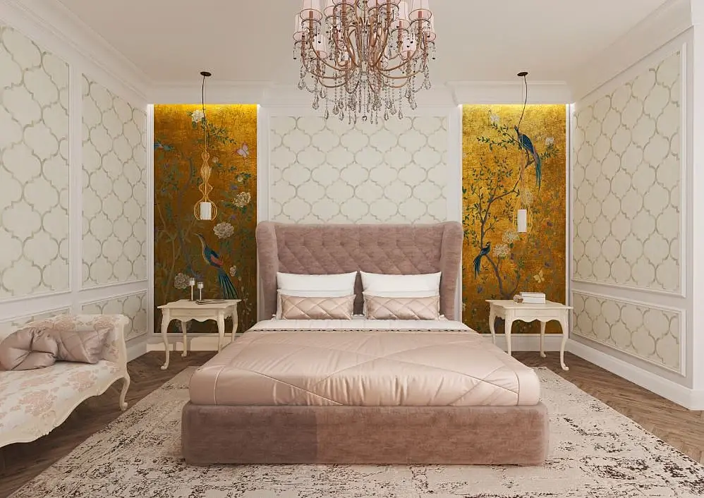

Добрый день, друзья =)
 Меня не пропускают в галерею, я расстроилась.
 У кого какие версии по чему так?
 Буду рада подсказкам, и Вашему мнению.
На сайте c 10.01.2011
Сообщений: 52
как минимум нужно картинку исправить за окном)
