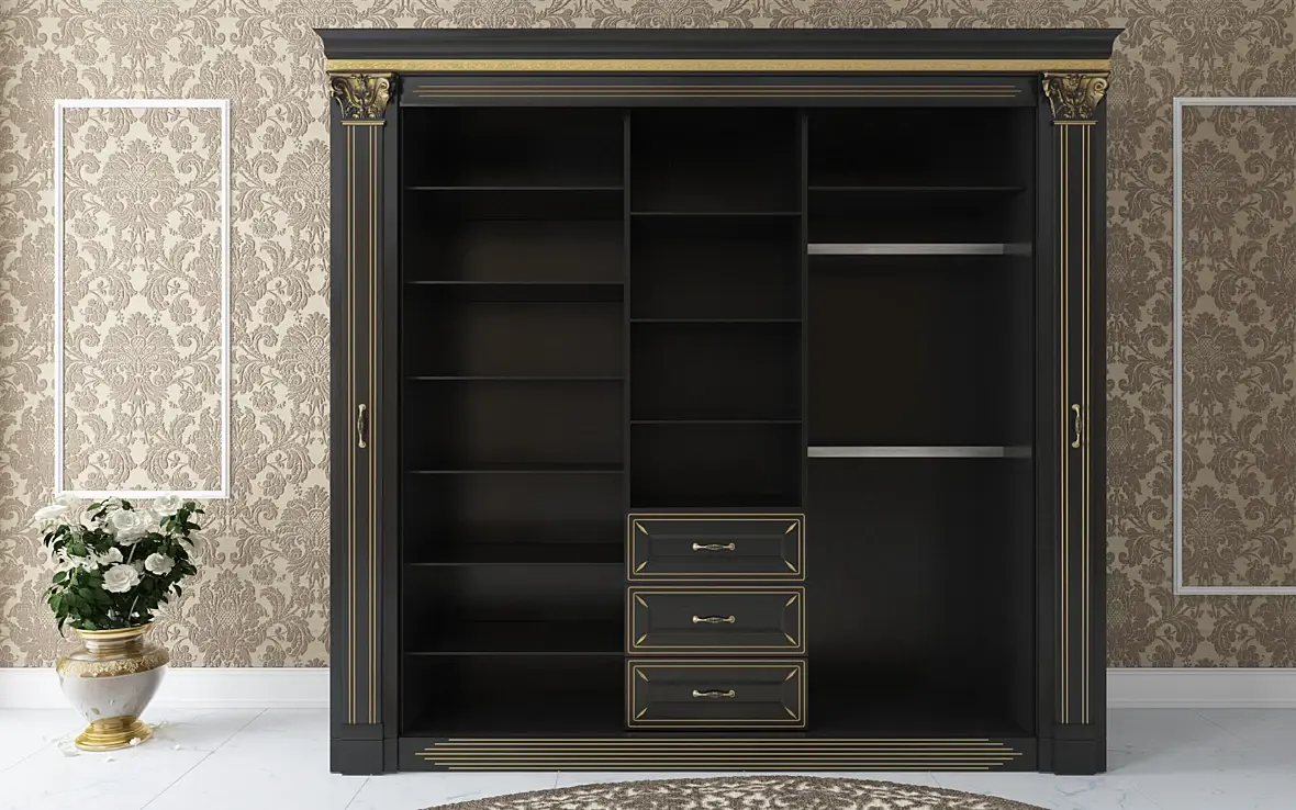

Здесь акцент на модель шкафа идет... дизайн специально минимальный, чтоб не отвлекать. Кресло ровное , видимо камера искажает, а со светом не знаю что делать, ярче?
На 4-ой картинке перспектива здания за окном не соответствует перспективе шкафа (разные точки схода). Не слишком ли крупные кронштейны у белого шкафа? Проблема с масштабностью
Ярче не нужно. Нужно что бы свет заходил в помещение правильно. Сейчас двери на балкон похожи на нишу с фото обоями. Сами посмотрите падающей тени от дверных рам нет, нет и от решетки на балконе. На стекле могут быть рефлексы хотя бы от пережженного пола. Пол бэка за окном занимает ясное небо, значит свет заходящий в комнату будет голубой оттенок( цвет неба) иметь. Значит свет холодный, тени теплые. Сейчас свет белый, тени серые.
Это и имелось в виду. Настройте камеру так, чтоб искажения перспективы были минимальны. Уменьшение угла FoV камеры уменьшает искажение. Камеру нужно будет отдалить от предмета съёмки. Если будет мешать стена - воспользуйтесь клипингом камеры.
не смотря на ваш минус, повторюсь: дизайна не вижу. Раз вы твердо решили делать минимальное окружение, скинула же примеры, с которых можно оформление стен взять +/-, и согласна с комментаторами выше.
Хорошо бы смотрелись стены однотонные, а обои остались бы только в рамке, рамку можно сделать двойную, а на полу уместней паркет... но можете поставить ещё минус, я останусь при своём мнении, и скину ещё пару примеров "стен")
Вам нужно поработать со светом, очень плоская картинка. Сделайте освещение как в жизни, тёплый свет с потолка и холодный из окна. Не используйте источники света большой площади. Посмотрите уроки в ютубе по настройке света, благо их сейчас полно.
Возможно, как раз плэйн в качестве источника света всё портит. Попробуйте его заменить системой Sun&Sky. CoronaSun или VraySun, чем вы рендерите. Можно даже просто SkyLight или HDRI.
