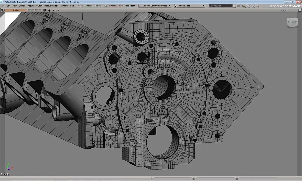

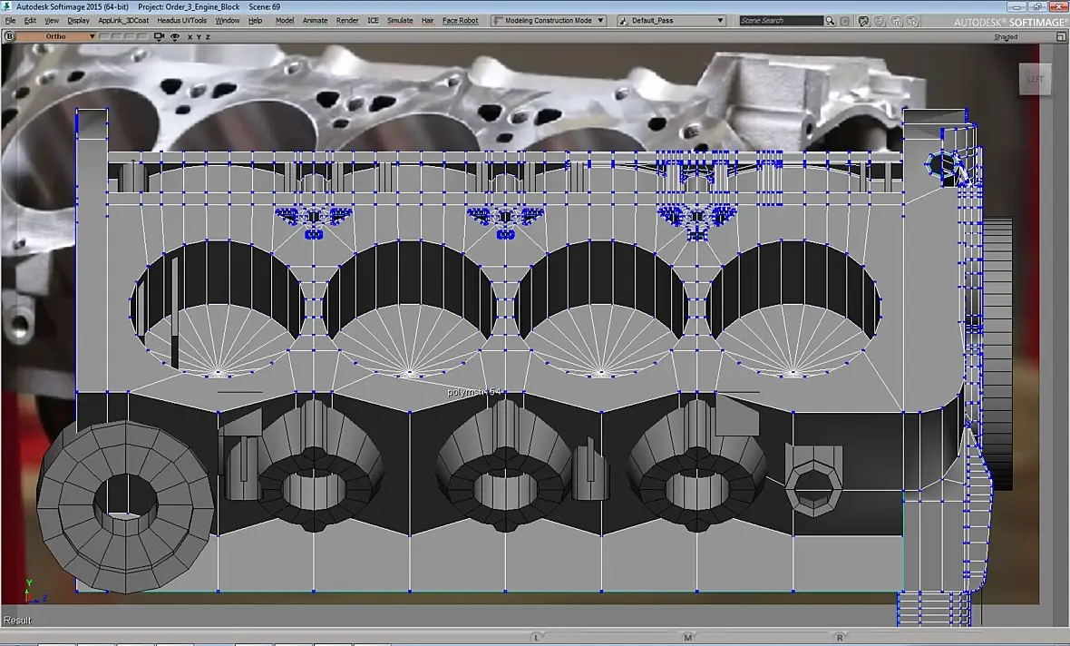

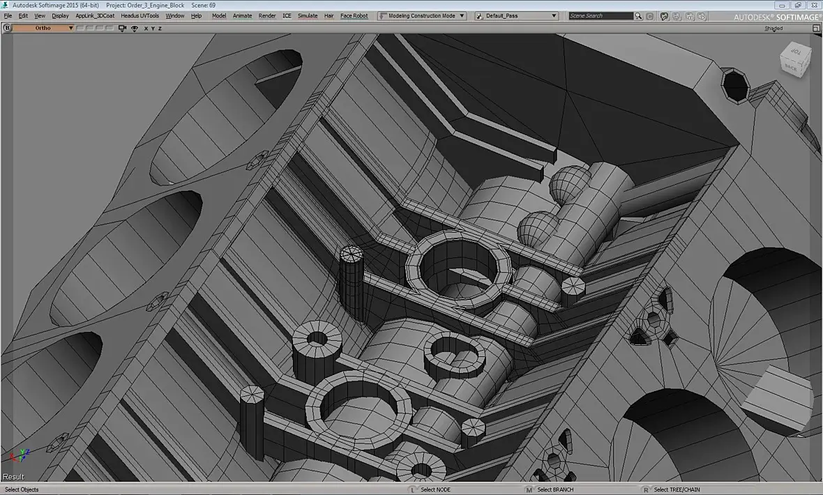

Здесь буду выкладывать процесс моделирования моторного отсека.
Задача cделать модель под сабдив. Моё пожелание чтобы модель была функциональной и соблюдены правила инженерного моделирования.
Надеюсь кому-то будет полезен мой опыт и не только моделирования.

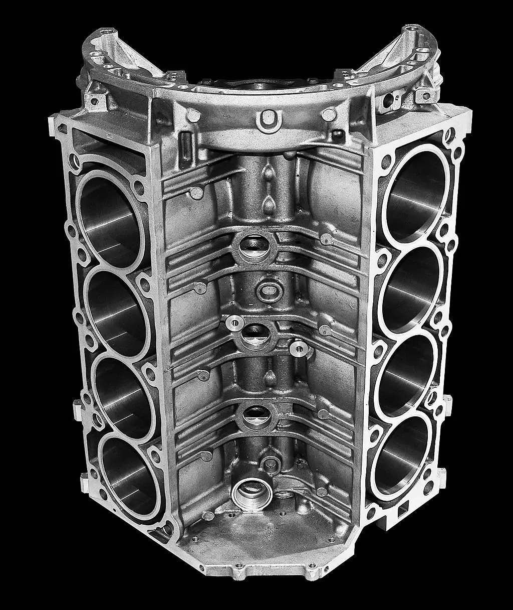

Это не моторный отсек, а блок цилиндров.

Основную часть времени занимает поиск формы. Всматриваться в рефы. До построения топологии еще дело не дошло. Иногда бывает так что моделируешь одну часть стороны, а она входит в другую часть и изрядно обдумать и даже переделать к месту.

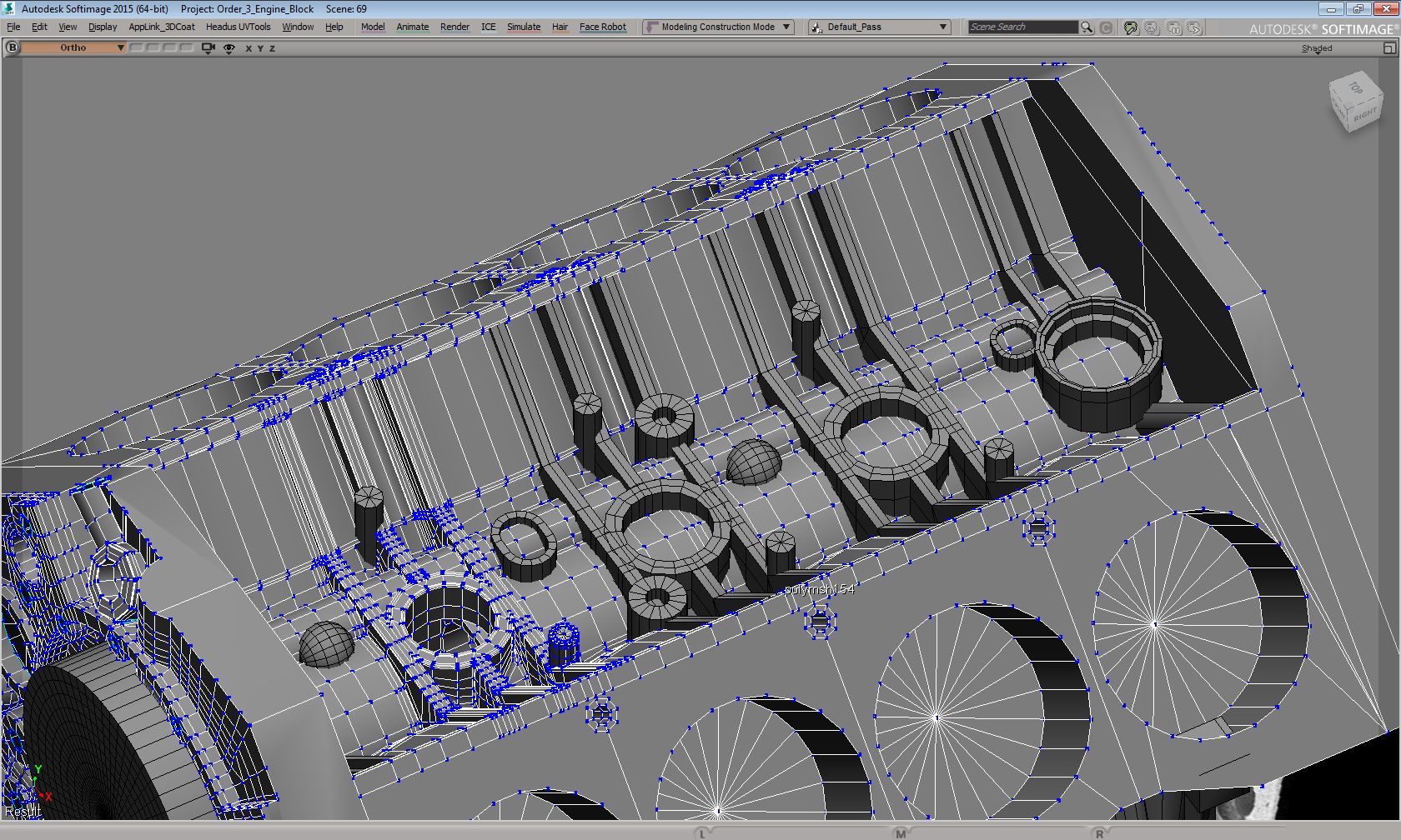

Я б общий полигонаж исходной сетки снижал. Все же постараться чтобы самые большие дырки (цилиндры) были восьмиугольниками в исходнике а остальные 4 или на край 6-ти. И доныщки в них не нужны понятно. И в идеале бы сделать "как в жизни" - чтоб в блоке гильзы стояли.
Сообщений: 10491
я бы это дело сначала в инвенторе моделил, затем переносил в макс и ретопил под саб-д, хотя говорят ретопить лучше всего в коате, сразу делать это под саб-д - особый вид мазохизма

Кстати да. Я и сам об этом задумывался. Такой подход наверное даже проще будет.
А инвентор прост в управлении? Я пробовал IronCad. Я думал простой удобный, на деле там чтобы фаску сделать появляется окно как установка программы.
Еще нравится SpaceClaim, но не лечится тут подробнееhttps://3ddd.ru/forum/thread/show/spaceclaim#post1312697
В этом что-то есть. Если посмотреть на другие модели VFX, 8 сторон у цилиндра это еще мало. На деле нужна сетка как после ремешера, 8+ сторон подходит по топологии лучше и аккуратнее если вписывается другой элемент в цилинда.

8 очень мало, потому что при сглаживании сильно съедут точки. Для такой сложной модели надо что бы после сглаживания она минимально изменяла форму. С другой стороны чем больше точек, тем сложнее их ровнять, что бы волнами модель не пошла. Поэтому тут нужен необходимый баланс. Я бы делал 12-18 где то в этом диапазоне для больших, и 8-12 для средних. Возможно больше. Вообще, как написал руфус, начинал бы в профильном ПО, а потом бы ретопил в более привычном. Но автор там в недоумение пришел, когда я за это у него спросил. Че мне спорить, мои модели не уровня чекмейт, значит так удобней :)
У 8-ми угольника уже не сильно съезжают. Он же по 3 точкам аппроксимирует, каждую четвертинку. 16 уже многовато а 12 неудобно разводить будет скорее всего.Тем более никто не отменял пошаговое моделирование, когда мы создаём основные детали, накидываем одну итерацию сглаживания и детализируем дальше.
Это он троллит или показывает свою некомпетентность. У цилиндра с 4 гранями при сглаживании не съезжают точки.
Честно скажу после этой модели щелкаются как семечки обычные.
Сверился с картами, полигонаж надо даже увеличивать. Я думаю больше о равномерности сетки.

Даже не про простоту, а про удобство использования интересуюсь. В максе например чтобы пивот сдвинуть надо около 10 кликов сделать. В других софтах меньше. Я про это

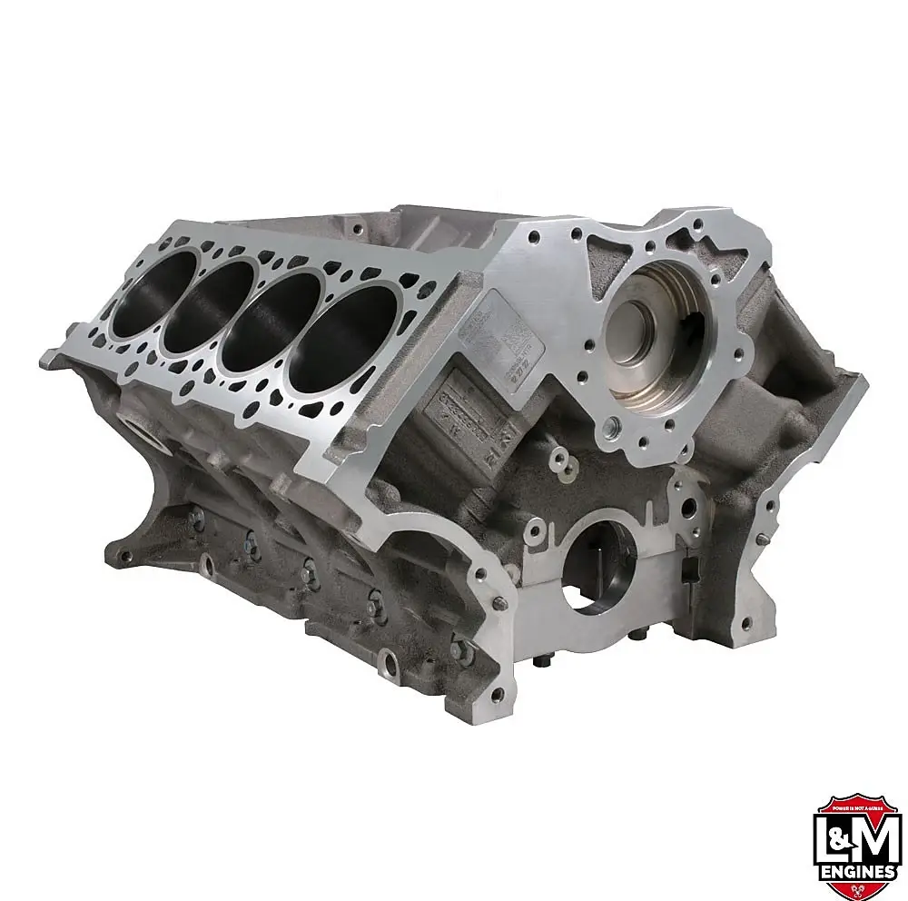

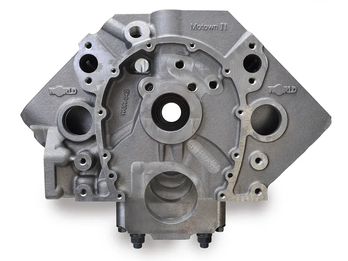

для начала нужно собрать рефы одного и того же блока,а у вас и форд и шеви,все четыре рефа от разных блоков
