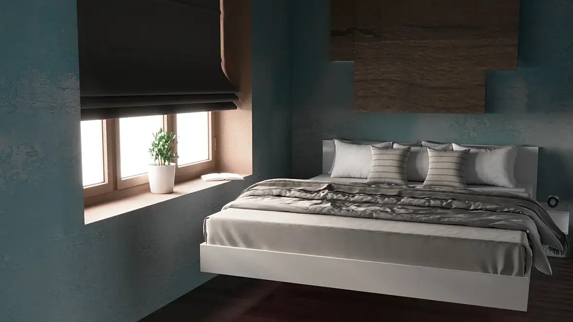

Доброго времени суток.
Учу с нуля 3Ds max,  без платных курсов на основе имеющей информации в инете.
Буду сюда выкладывать свой прогресс, если есть что по делу, не стесняйся говори, можешь даже стать мои ментором...
Цель освоить профессию визуализатора и начать зарабатывать в этой сфере.
Вот первый рендер, придумал вот такую гостинную, через зонирование спальное место
Сообщений: 3768
По визу, первое, что в глаза бросается: Сомнительный ракурс - много стен, от дивана одни подушки видны, угол камеры слишком широкий. Света недостаточно.
Про дизайн ничего говорить не буду.
Удачи в освоении 3d!

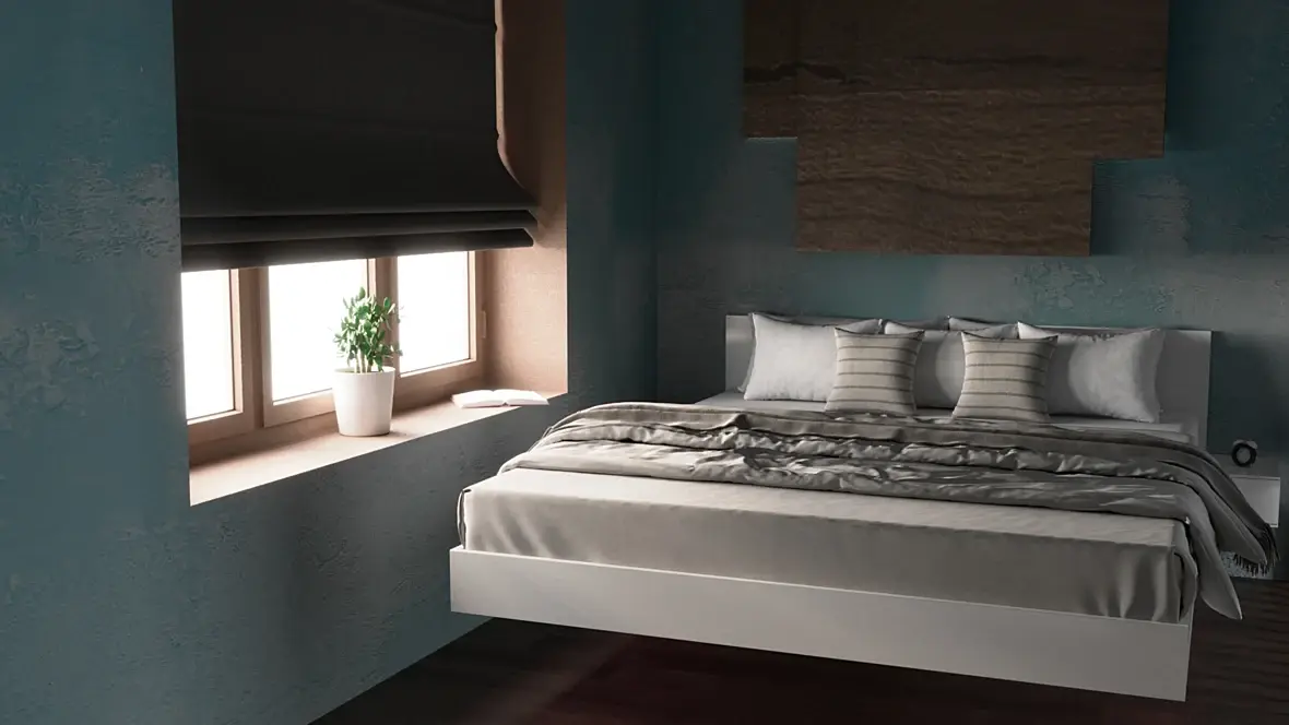

Так сделал работу над ошибками.
второй рендер
На сайте c 20.08.2018
Сообщений: 546
Шикарное дерево над кроватью, которое совершенно не бросается в глаза.

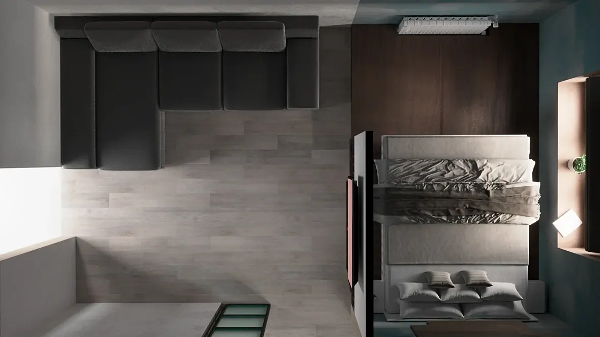

Ок, внесу ясность, у меня есть план своей будущей квартиры, я уже придумал и продумал (почти) планировку, хочу визуализировать теперь свою идею. Поэтому не берусь за референсы, хочу закончить этот проект. И надеюсь на критику и предложения и замечания от опытных людей в этом деле. А не писанину что то что я уже проделал это ничего.
Я делаю все с нуля,  и благодаря рефам, я уже научился добиваться даже такого результата. И это не "ничего"

Вы вроде попросили комментировать не стесняясь , но  при этом уважаемый обиделись критику , вам все адекватно разложили по полкам ! Каждый начинающий визер прошёл через это , через пункт удалить все и начать заново , и это нормально и не надо "дуть губки" , если не готовы к критике вы не ту профессию выбрали .
Первая проблема вашей сцены это ужасные модели , если разбирать ракурс на кровать то из всех видимых объектов оставить можно цветок , окно , стены , пол и потолок и то с матами поработать нужно .
1.Сначала научитесь ставить кадры и настраивать свет , не надо пытаться играть в дизайнера когда проблемы с визом . Оставьте стены , окна пол и потолок и научитесь на этой коробке настраивать освещение и маты , уроков по этим позициям тьма , там сложного нет ничего это не 2010 год сейчас уже реально с минимальными знаниями и ютубом выдать хороший результат на первых этапах обучения .
2. Подберите нормальные модели , даже тут на сайте есть адекватные фришки которые можно использовать , актуальность моделей можете прикинуть работам которые есть в галерее . У вас модели уровня 2000х , выглядят максимально ужасно .
3 . Поработайте с материалами , уроков на ютубе куча + в короне есть готовые пресеты которые можно подробно разобрать и рассмотреть как и что работает . Попробуйте дать хоть какой то результат с готовыми пресетами материалов , но для этого нужно выполнить хотя бы пункт 1

Спасибо большое, если бы не ваша фамильярность с губками, то я бы сказал идеально.
Именно за такой критикой я сюда пришел.
Еще раз спасибо, прям замотивировался. Ждите новых результатов!

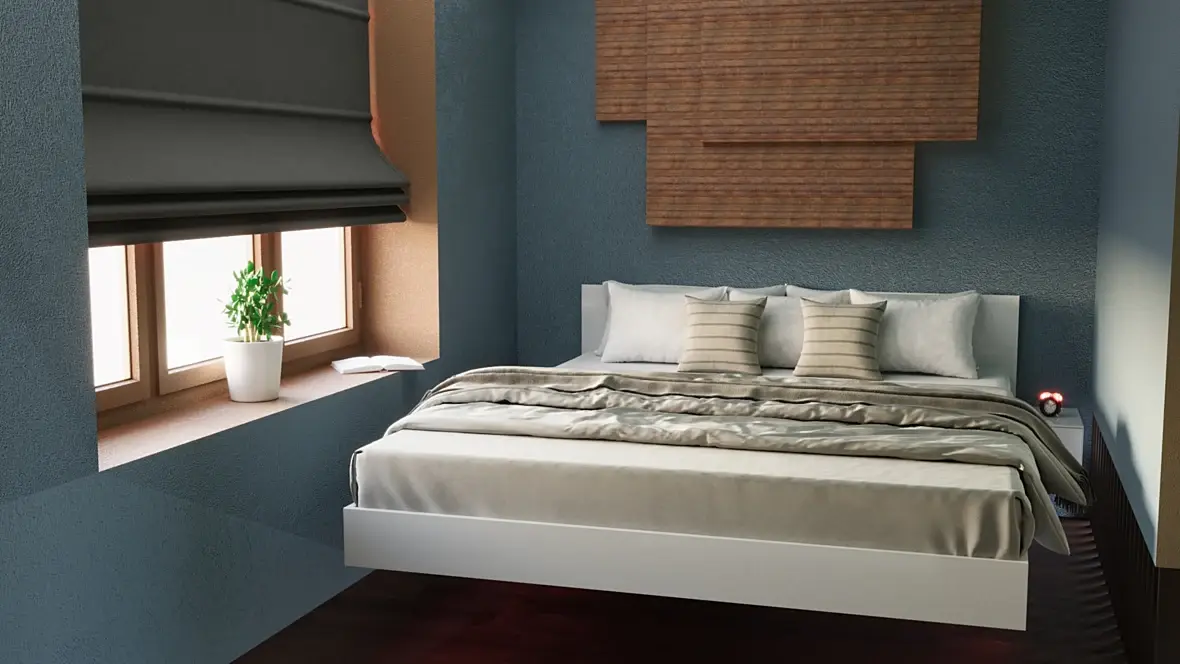

Поработал с материалами и светом.

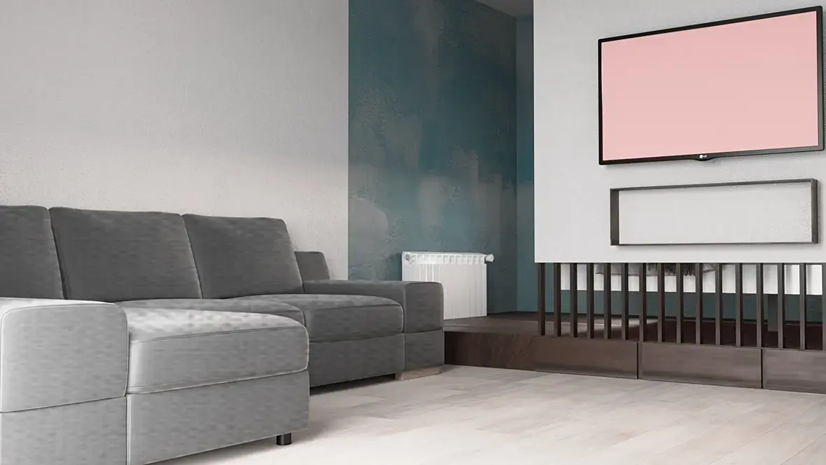

просто интересно а подоконника не будет с радиатором отопления?
На сайте c 10.04.2023
Сообщений: 13
Нет, его перенесем на другую стену, в этом ракурсе не видно

На какую другую стену? какой смысл радиатора на другой стене?) стену греть?)

Стены без радиатора холодные, а вы что стены не греете?)))
Радиаторы создают тепловую штору, которая отсекает холодный воздух. Стеклопакеты это первые ребята, кто увеличивает теплопотерю в помещении. Вам радиатор на другой стене может и греть, только лежа на кровати, в холодное время года будете ощущать холодные потоки воздуха от окна.
Занимаетесь если честно ерундой, особенно если живете в СНГ. Здесь дизайнер стоит немного денег, а уберечь от таких "детских" ошибок сможет.

Радиаторы создают тепловую штору, которая отсекает холодный воздух. Стеклопакеты это первые ребята, кто увеличивает теплопотерю в помещению. Вам радиатор на другой стене может и греть, только лежа на кровати, в холодное время года будете ощущать холодные потоки воздуха от окна.
ОБНОВЛЕНО:
Прочитал первый пост, понял, визуализатором планируете стать. Вам в этом поможет любой курс инфо-цыгана, они все одинаково плохие. Но необходимую базу дадут. Дальше годами постоянно находиться на самообучении, иначе никак.
Спасибо большое, радиатор конечно под вопросом, там еще разрешение у архитекторов брать нужно о переносе.

Нет прогресса. Цвет стен другой стал, это да. По части виза "ноль" перемен. По дизу сдвинулись, но это не то, что вам интересно (судя по вашим комментам).
Виз, это материал, ракурс, освещение. По этим параметрам у вас ничего не изменилось.
