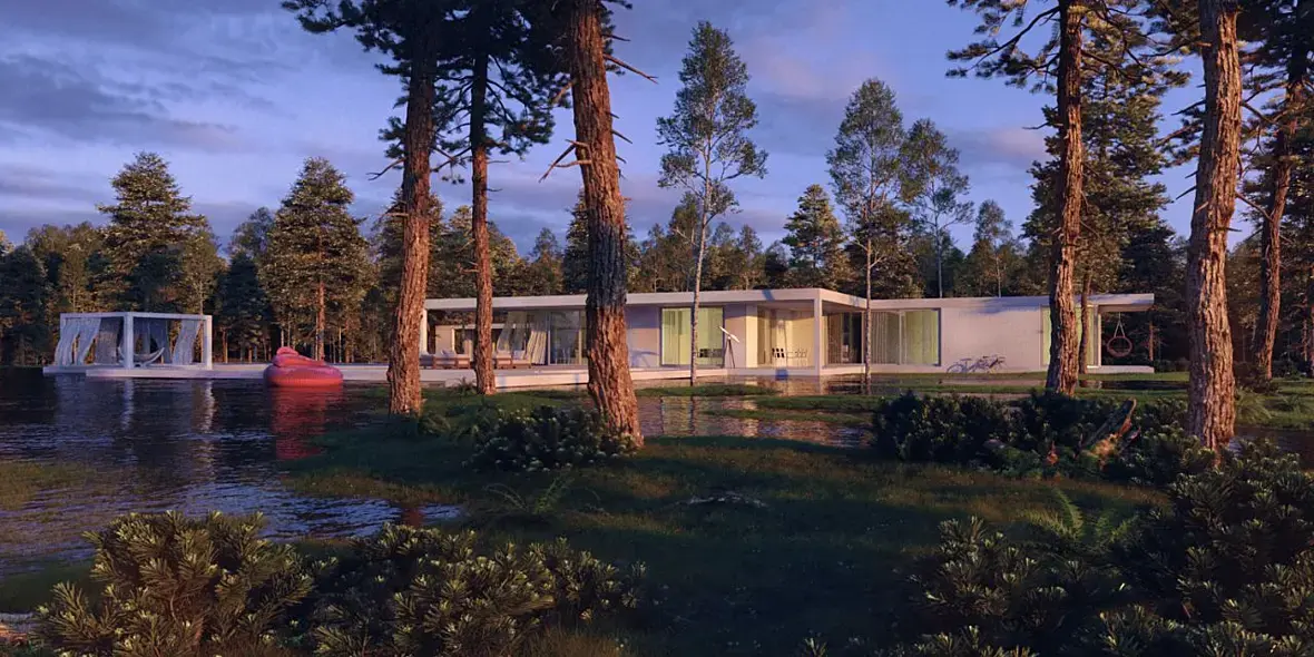

Всем привет! Делаю такую вот экстерьерную сценку и зашел в тупик. Хочу дойти до крутого качества, но, т.к. мало опыта, не выходит, какое то всё не естественное. Потыкайте палками в меня, чтоли, глядишь какой то толк будет. Делал в короне и немного фотошопа, не досчитал картинку начисто ещё, но там и без этого ошибок куча наберётся. Выручайте
На сайте c 08.08.2008
Сообщений: 258
Ощущение дома на болоте. Неуютно.
На сайте c 17.01.2015
Сообщений: 21
Чертежи здания и локализацию я выпросил у знакомого архитектора и там действительно такое болотце на территории. Стоит от него избавится и сделать что то в сторону реки?
Сообщений: 258
Ну это вопрос вашего авторского видения.
По мне, место должно притягивать, а дом должен вызывать желание пожить. Вот мне бы не хотелось туда. Вода слишком буйная, рябь большая, а дом прямо на воде. И сыростью прям тянет.)
На сайте c 04.11.2013
Сообщений: 20
Казахстан, Алматы
Ну чисто мое мнение, что тут по композиции ты хочешь связать две местности с самим домом. Ты хочешь показать крутой лес, и также красивое озеро, в итоге вышло болотистая местность где то в лесу. Может что то одно выбрать основой для связки с архитектурой? И наверно не стоит так густо передний фон грузит, а то сам обьект теряет внимание.
https://www.designboom.com/architecture/lisse-art-museum-kvdk-architects-historic-dike-the-netherlands-09-05-2018/
https://www.designboom.com/architecture/besonias-almeida-casa-bosque-09-05-18/
На сайте c 06.07.2016
Сообщений: 19
Новосибирск
Рискну высказать свое мнение:
Не соглашусь на счет болота, меня не смутило - даже болото может выглядеть привлекательно.
Мне кажется ощущение болота, о котором вам пишут, связано больше с цветовым решением, "грязновато" получилось. Зеленый, фиолетовый и розовый (в т.ч. подсвеченные стволы деревьев) не собираются в гармоничную гамму. (т.е. не то что бы это в принципе невозможно. просто задача сложная и и в данном случае она не решена).
В остальном: что то не так с материалом стволов, может с самими моделями сосен. Не выглядит реалистично. (хз, может из-за цветного освещения). Огромный кусок розового пластилина перед домом удивил. Это надувной матрас какой то?) Выглядит чужеродно. Еще не хватает Z-depth очень!
Я бы попробовала так: небо светлее, ближе к синему, и солнце не такое вечернее. Тогда вода будет светлее и не будет казаться болотом, будет выглядеть чистой. А если попробовать сделать дождливый туманный день, то вообще огонь-картинка может получиться! Цвета приглушить, на оттенках зеленого и коричневого картинку строить.
На сайте c 07.06.2009
Сообщений: 880
чтоб композиция заиграла.,надо бы все-таки дом в кадре главным сделать,а не деревья крупным планом на переднем фоне.
болото на любителя, можно и оставить.
розовую бню убрать, совсем не отсюда.
повключать светильники, сделать чуть более вечерний рендер.
добавить всяких цветочков, только аккуратно, чтоб не отвлекали от кадра.
на заднем плане лес в туман увести.

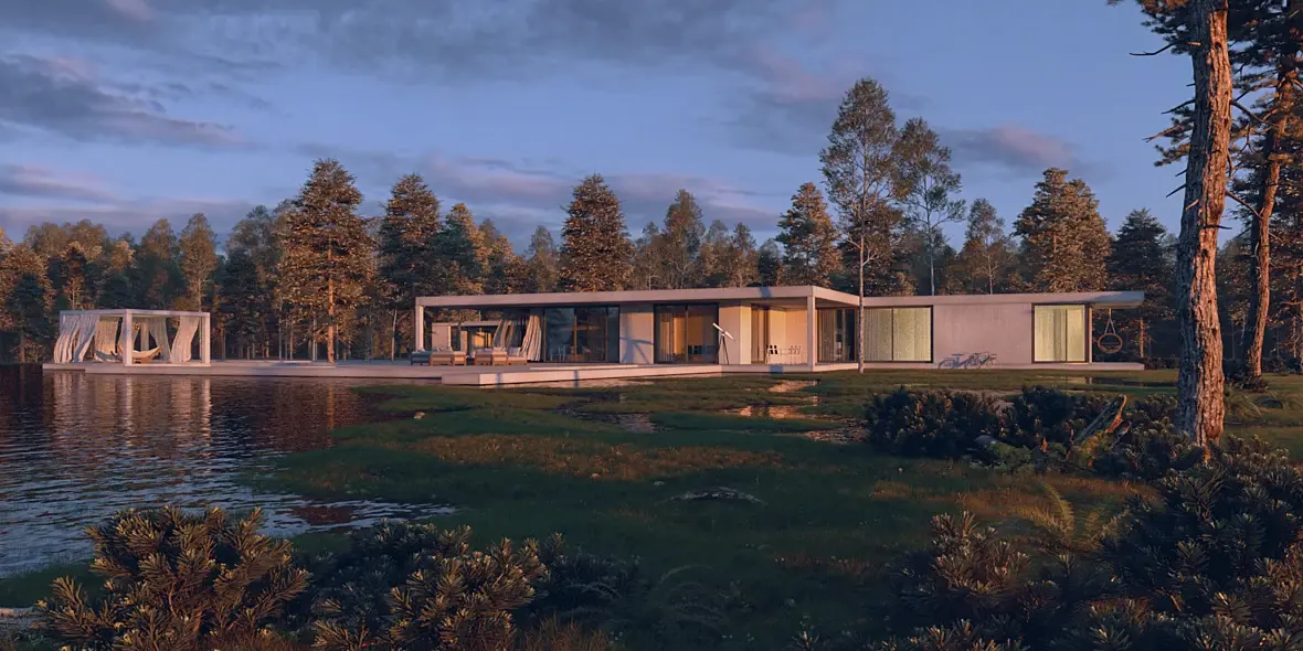

Понятно, что вы вложили много сил в эти деревья, растительность, воду. Но презентуете же дом. Или деревья с растениями все-таки?
Сообщений: 21
Всем спасибо за коменты, учёл и поправил: солнце спустил чуть ниже, разгрузил передний план (как-то пустовато стало), болотце хочется всё таки оставить, уменьшил разве что долю воды справа возле дома и немного её успокоил, разнообразил траву, чуть подгрязнил бетон на доме и выключил свет в его левой части, как мне показалось так выглядит лучше. Туман тоже появился, хотелось не переборщить. Приглушил немного цветаю Хочу ещё добавить кувшинок всяких в воду, а с камышами перебор будет думаю. Островки тоже пока не нравятся, да и над травой ещё поработать стоит. Ну и ваши замечания тоже, естественно
Окружение отличное. Кувшинки думаю не испортят. Камыши в принципе тоже, если их парочку слева будет, то ничего страшного. Тогда слева убрите хвойные кусты, что бы угол облегчить, а вместо них, для разнообразия камышей.
Не нравится мне лишь то, что показываете Вы архитектуру, а она здесь "не играет". Посоветовал бы включить свет поярче, возможно везде. Так же по периметру площадки расставьте невысокие светильники и тоже их зажгите. Возможно у Вас там бассейн, от него тоже вверх запустите голубое свечение. Может в районе шезлонгов или шатра поставить корзину с костром. Иными словами, на Вашу фантазию, "зажгите" дом, что бы сильно выделялся по световому пятну.
На сайте c 09.01.2014
Сообщений: 3425
Первая картинка шикарна.
Сообщений: 4517
Композиционно теперь не хватает ствола дерева на переднем-среднем плане между домом и беседкой слева. Слишком тяжело справа и пусто слева. Справа достаточно одного дерева и надо больше воздуха между краем дома и стволом.
Очень регулярно расставлены объекты в сцене, прям как по линейке. Почти через равные расстояния в кадре стоят беседка, диванная группа, телескоп, велик, качели круглые.
Пустое пространство в правой части дома. Однотонные широкие окна и пустая стена между ними. Надо хотя бы тень на стену кинуть или может куст какой перед ней посадить.
Дерево в центре совпало с поворотом фасада, это плохо. Вообще любые совпадения линий в кадре почти всегда выглядят не очень.
Если возможно, в мелочах изменить архитектуру, убрать колонну слева дома. По композиции динамика должна идти справа налево, а сейчас вся динамика упирается в эту колонну. Если убрать нельзя, то хотя бы не так контрастно её выделять. Пустить тень от дерева на неё, обвить плющом и т.д., т.е. надо больше слить её с задним планом по тону.
Беседка слишком прилипла к левому краю кадра, надо двигать её правее. Слева от неё должно быть примерно такое расстояние, как сейчас от неё до дерева правее.
Кусты на переднем плане слишком активные, надо их приглушить.
Такое яркое низкое солнце должно давать больше оранжево-красных акцентов на облаках.
Не хватает тонового контраста. Это легко проверяется переводом картинки в ч/б.
В общем, как-то так (кликните по картинке и откройте в новой вкладке, почему-то в посте гифку не показывает):
