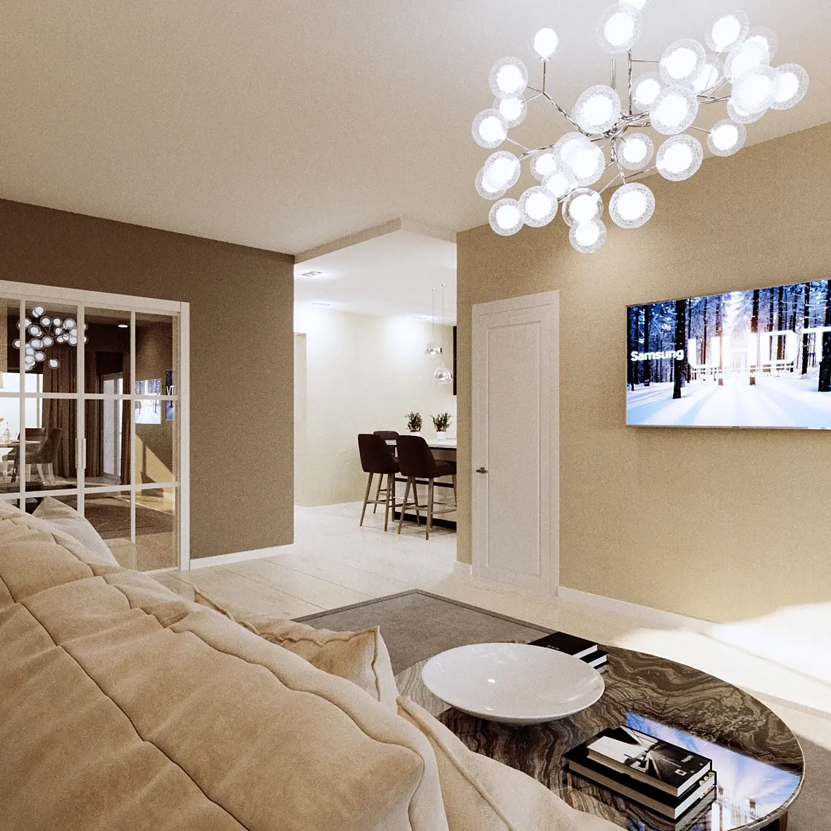

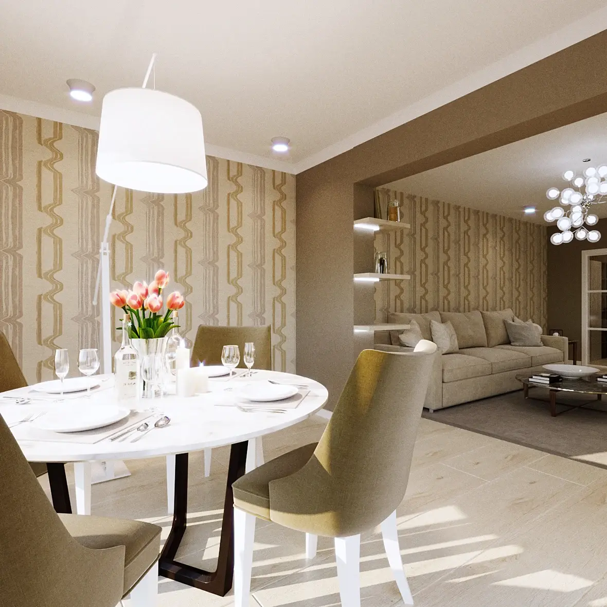

Всем привет! Ступор в работе с заказчиками, сделан уже не один вариант. Нужна ваша критика!
Заказчики хотят современную квартиру, пол светлый, стены светлые без серых и цветных красок (то есть только беж). Хотят в основном покраску, только одну стену в комнате можно сделать обоями. Карнизы и молдинги хотят только на лоджии и спальне. Двери только белые, другие варианты не рассматривают.
Показываю последний вариант, сказали как то все грустенько и стены как будто грязные
Вот я и думаю, что не так со мной и с этими интерьерами, жду ваших замечаний. Надеюсь скажете что не так.

BG0210,  мне кажется тут виз подкачал. По описанию и картинке вроде все так как они хотят. Но виз слабоват, особенно шум. В живую будет лучше смотреться. Почти уверен, если виз вылизать, эффект другой будет.
А у ламината, или что там на полу, такой размер и будет?

BG0210 сказали как то все грустенько и стены как будто грязные
Так и есть.Побуйте добавить резкости.

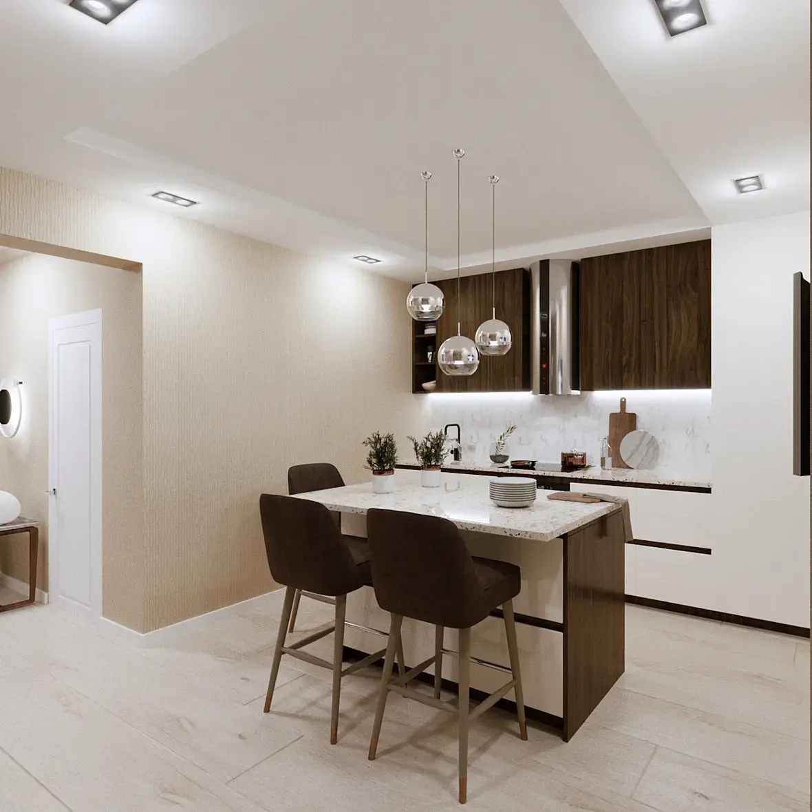

На предпоследней картинке зеркало из под стола лудше убрать.(ненужно раз.тяжещо содержать в надлижащем виде два)

Это керамогранит, да он такой и будет))
Жалко каждый раз для согласования все визуализации вылизывать и ждать пока отрендерит.. попробую и правда в хорошем качестве и свет нормально настроить, может сработает)) Спасибо!
Да, зеркало уберу! Спасибо!

или баланс белого  не правильный или  материалы  кривы настроены

BG0210 Мне кажется что просто заказчики мягко говоря вредничают. Либо вы не поняли их пожеланий, либо они по каким то причинам не хотят говорить что конкретно их не устраивает. Вы в гадалки тут не играйте, узнать что не так с дизайном вы можете не здесь, а только у заказчиков. Сядьте и поговорите.

У вас цвет от ламп безжизненно-белый. Это создает ощущение тоски.
Вот тут все тоже бежевенькое. Однако есть разные оттенки этого "бежевого", акценты и детали. И сразу все ок смотрится.
