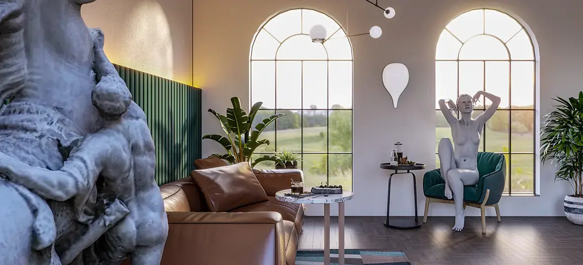

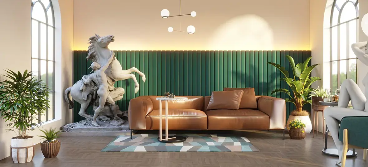

Доброго времени суток, у меня такой вопрос.....вот решила освежить воспоминания про VRAY так как на новой работе не приветствуют корону, благо вышла 5я версия и она почти для отчаянных домохозяек...
Так вот, собрала я простенькую сценку , и решила отрендерить и залить сюда, спросить у великих гуру совета, может я где то чтото неправильно использую, может чтото можно было сделать по другомуsmiley-blush.gif
Привет! С возвращением Вас - понимаю, как это непросто и сколько надо сил, чтобы просто решиться снова за эту рабочую лошадку сесть))
По рендерам:
- сейчас всё сильно желтым вышло, нужно поправить баланс белого. И также очень желтая подсветка за диваном.
- скульптура с конём недостаточно качественная, чтобы быть на первом плане (топорная геометрия и плохой шейдер)
- смысл скульптуры, занимающей кресло, непонятен... даже если это такой художественный приём, он должен быть как-то обоснован.
- сильно размытый фон
- что-то очень странное происходит с диваном (особенно это видно на втором рендере в правой его части)
- материалы в целом плосковаты. Особенно пол.
- на обоих ракурсах не очень удачная композиция - на первом ракурсе странно обрезан диван, а на втором - скульптура
- коврик очень выбивается по стилю и цвету.. и в целом моделька некачественная
 - в целом, глядя на картинки, я понимаю, что это просто расставленные предметы - нет дизайнерской идеи и единства, ничто друг с другом тут особо не дружит.
Спасибо огромное за развернутый ответ и конструктивную критику. Это и правда тяжело когда столько лет молтшься на корону и подсаживаешь на нее всех , а потом бац и надо пересесть .
По дизайну абсолютно согласна, делалось все скорее на эмоциях ( тип уии я могу поставить любую лабуду в сцену и посмотреть что будет)
