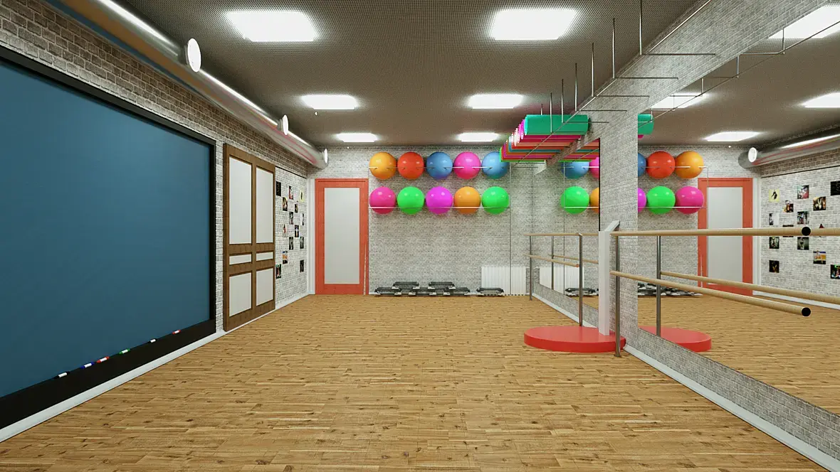

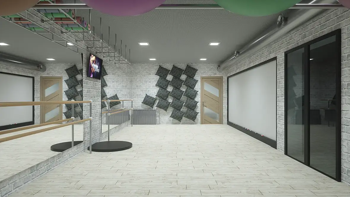

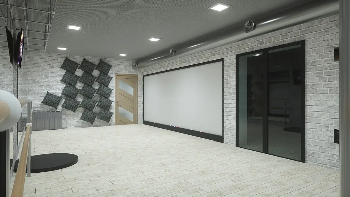

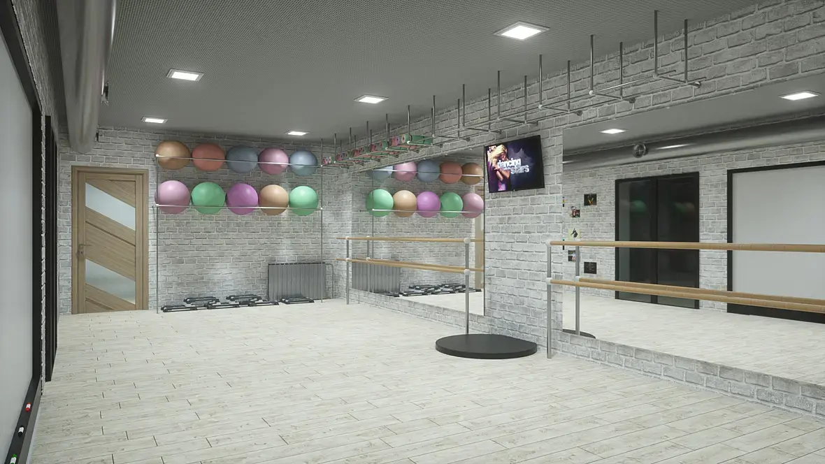

Итак, прошло немного времени, и у меня снова затык. Сделал по желаниям заказчика визуализацию подвального спортзала, но получилось как-то не особо.
Выставляю на Ваше обозрение:
Дизайн в целом ужасен, но в свое оправдание могу сказать что только следовал инструкции заказчика. Но вот что касаемо меня - мне не нравится отсутствие реализма. Можете что-нибудь подсказать по этой теме?

KZ17

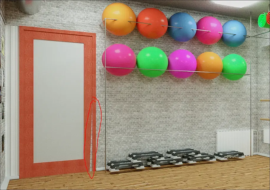

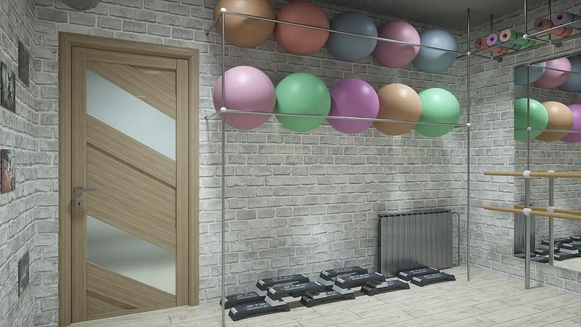

prajdN7, веселенький шашлык получился, из верхних мячей, больше ни на что смотреть не могу)
На сайте c 27.07.2018
Сообщений: 21
Да, это уже после рендера заметил, уже исправил))))
На сайте c 28.07.2013
Сообщений: 1623
KZ17
Ну так и давайте исправленный, у вас кстати и на двери шашлык.
Получение варианта "особо", начинается с деталей. Вот сразу пример, замените керемат на это, он же FREE:https://3ddd.ru/3dmodels/show/kariemat_1
Сделайте для начала более реально модели, например:
1) Дверь, если я правильно понял что это дверь, мало вероятно что она такую имеет геометрию, плюс в пол, без зазоров и прочего. Ручка где?
2) Плинтуса, как то что то странные они.
3) Масштаб, с ним что то не так, смотрите на дверь батарею и стену. Если дверь имеет правильный размер, тогда батарея мешковата и текстура кирпича мелкая. Она, текстура, у вас еще и разный размер имеет.
4) Стальная конструкция, на которой мячи и коврики, слишком тонкой выглядит, нет ни какого намека на крепления.
Начните со всего этого, приведите в порядок геометрию, потом текстуры, дальше свет и материалы, и будет вам счастье.
Попробую предположить, почему вам мало кто написал... У вас на столько грубые пока ошибки, что тут и спрашивать не нужно у кого то, надо просто делать, они сами лезут в глаза. Если вы их не видите сами, надо подумать о смысле дальнейшего продолжения. Вы же профессионально собираетесь заниматься? Если совсем не видите ошибок, попробуйте прием от художников. Подходишь со своим рисунком к зеркалу, в вашем случае просто отзеркальте, и сразу видишь больше, думаю на компьютере сработает.

Как и обещал, выкладываю исправленную работу!
Большинство грубых косяков я исправил, но этот уже проект в прошлом... Сейчас делаю другие проекты.

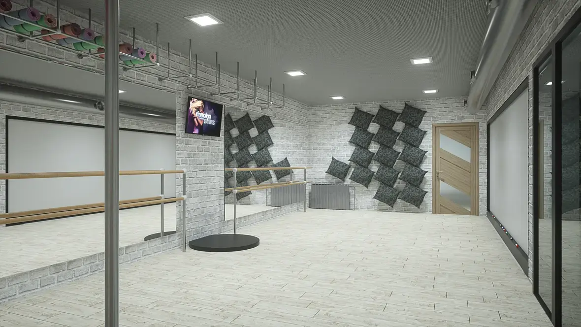

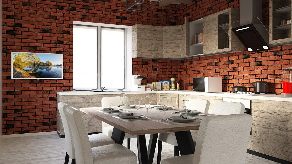

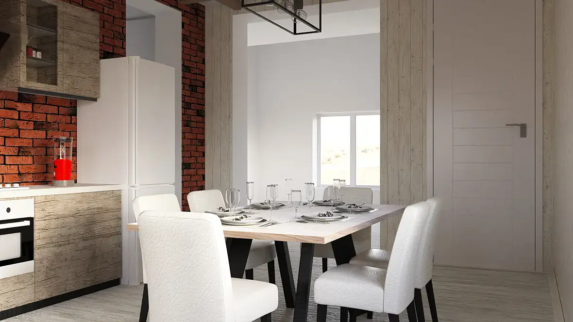

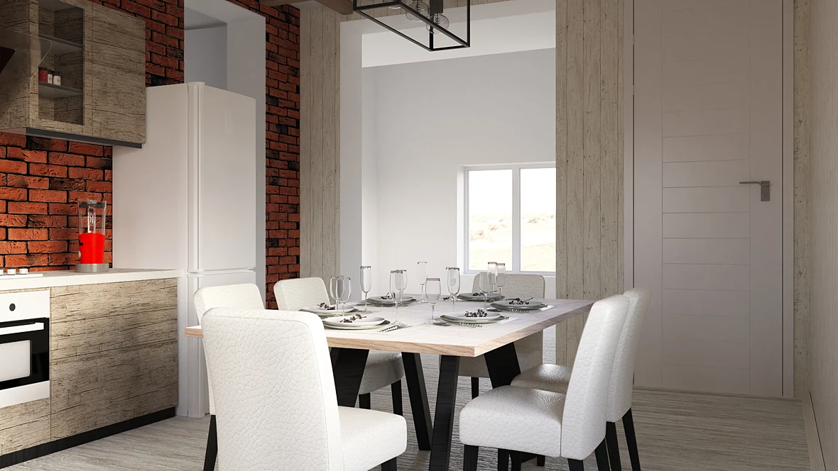

Хочу поделиться еще одним проектом, он тоже уже завершенный. Ну как завершенный - имею ввиду свою цель он уже выполнил, поэтому хотел просто узнать ваше мнение. Дизайн конечно так себе, но мне нравится.
Итак, что скажете по поводу техники визуализации?

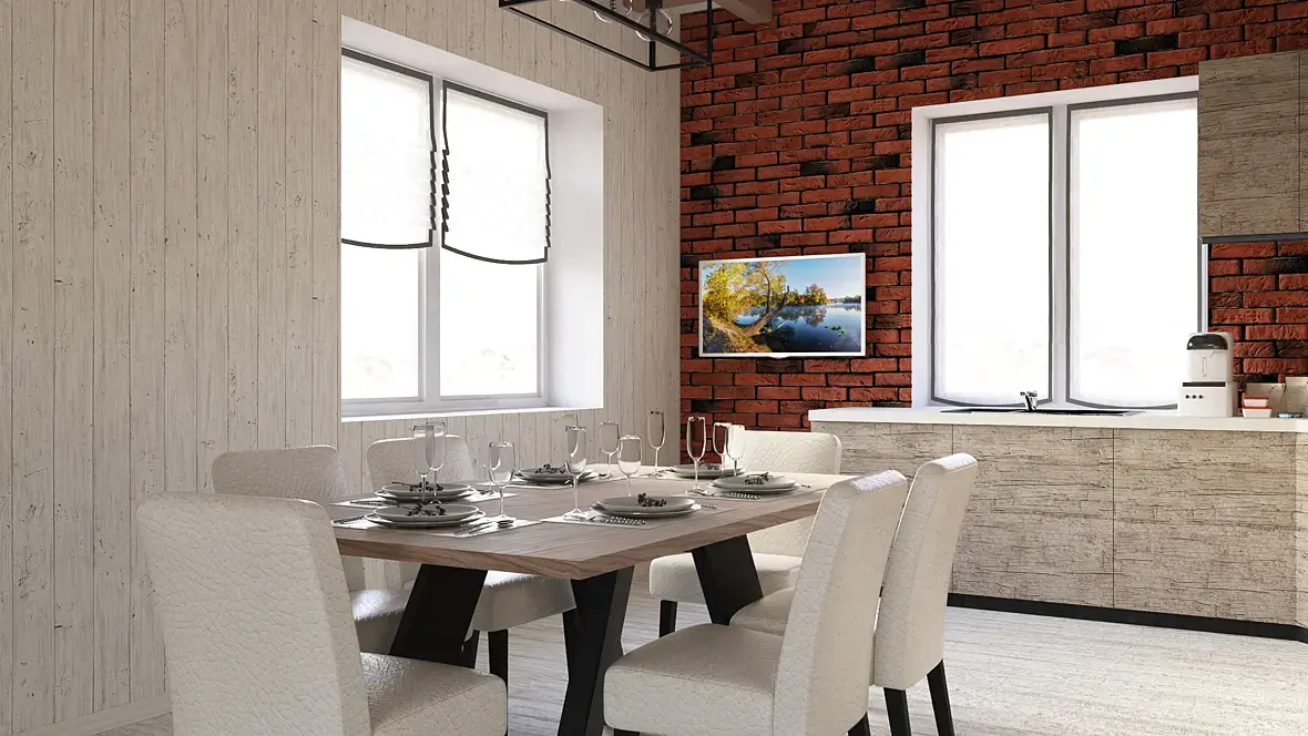

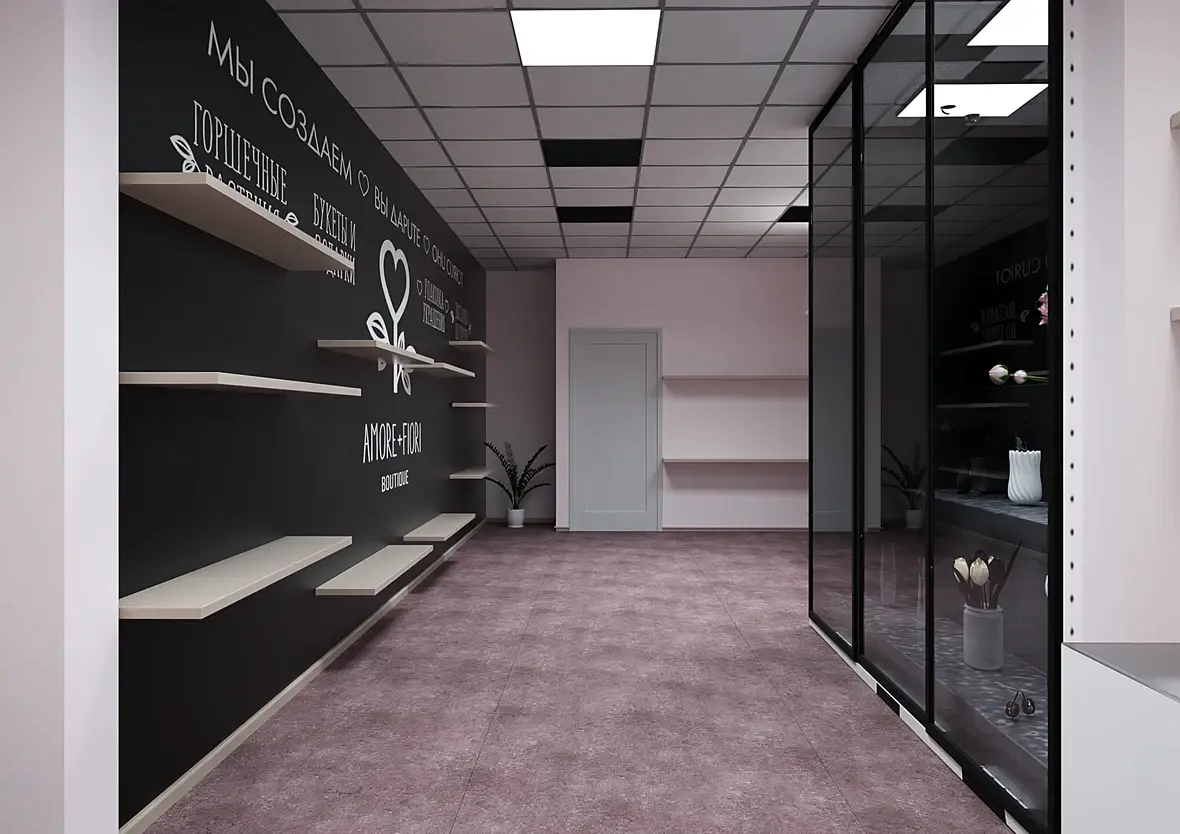

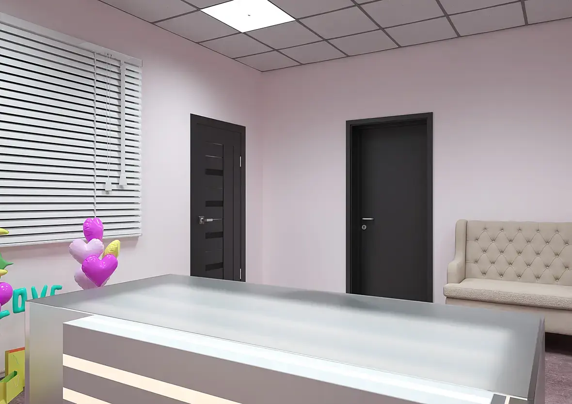

И еще я хотел попросить вашей помощи с одним проектом. Если вкратце, то это проект цветочного бутика. Проблема заключается в том, что там все моноколороное, а у меня пока с этим проблемы... получается как то скучно. Вопрос такой - подскажите пожалуйста, как сделать материал стены так, чтобы оно было реалистичное. Например для дерева и декоративной штукатурки я использую Сабстанс Алхимик - классная программа! Но я что-то пока не додумался до того как ее использовать для создания, например, просто покрашенных стен. Поэтому хочу попросить совета у мастеров.
Если не трудно, подскажите пожалуйста, как можно придать реалистичности этому проекты при таком же дизайне.
На сайте c 25.01.2015
Сообщений: 33
Зеленоград
Если хочется придать реалистичности, то добавьте "жизни" т.е. где то чутка пыли где то потёртостей там малёк отклеилось там шовчик не ровно пошел и ... где цветы, если это цветочный бутик ?
