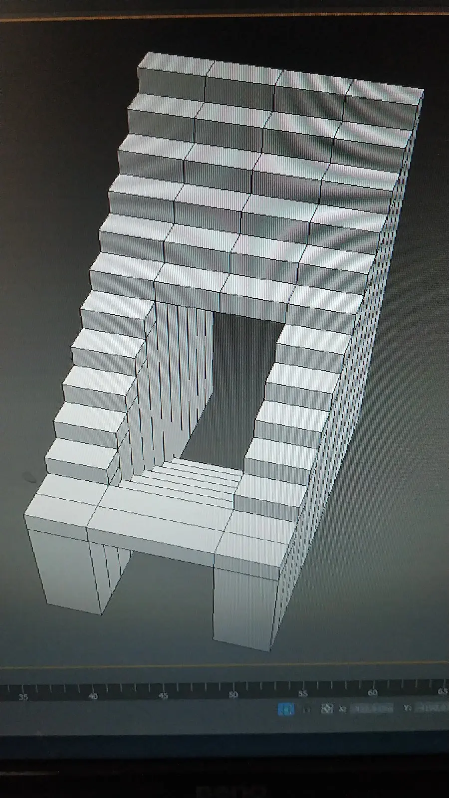

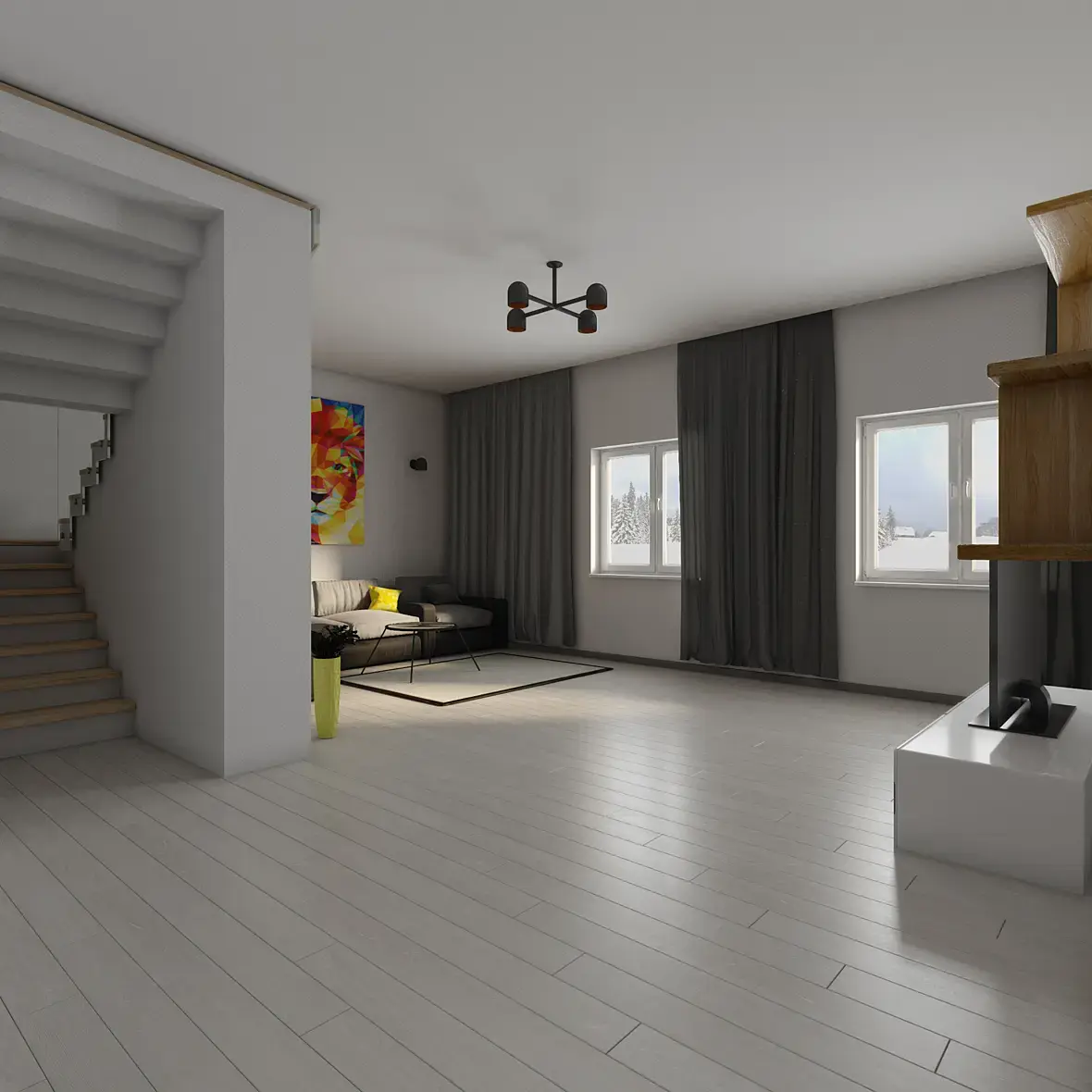

Всем привет. Доделал дизайн гостинной в частном доме, картинка, на мой взгляд, примитивная.Модели делал сам. Опыт небольшой (2 месяца), поэтому самому разобраться будет сложно, подскажите в какую сторону двигаться?)
Спасибо!)
Завтра будет реднер с другого ракурса.
На сайте c 24.02.2019
Сообщений: 13
Цитата telemix:
Такой геометрии)
На сайте c 05.04.2016
Сообщений: 431
И человек по росту там проходит?
Сообщений: 13
По расчетам 1.9м высота в проеме
Сообщений: 431
Смело...
А как проносить вещи и мебель на второй этаж? Или это для котиков?
Сообщений: 13
Цитата telemix:
Смело
Надеюсь резонно
Отлично проходит. Идёт вниз и потом кувырк! Отлично так проходит в пролётик.
На сайте c 24.02.2015
Сообщений: 1206
Цитата breezeshaman:
Вряд ли. На второй этаж ещё забраться надо. Ширина боковых раздваивающихся лестничных маршей навскидку сантиметров 50 будет, если не меньше, судя по высоте помещения. В растопырку а-ля Ван дамм на грузовиках, может, заползать?
Автор, добавьте, пожалуйста, светильников. Этой крошечной люстрочки явно мало.
На сайте c 23.03.2009
Сообщений: 1080
Я пока начал читать текст, уже читал твои мысли)))))
На сайте c 05.12.2009
Сообщений: 1292
Шантаж
Да! Я знаю, город будет...
Вы извините,что я так иронично.
Но могу дать совет. Не надо заморачиваться сложной архитектурой,работая 2 месяца.Как говорят не русские step by step  и все придет.И дома падать не будут.
Сообщений: 13
Хоршо, спасибо за совет!)
Главное сгруппироваться вовремя)
Дельный совет, спасибо) Но, так как новенький, хочется как то удивлять необычностью и неординарностью, хотя, как оказывается, самые обычные вещи - самые лучшие)

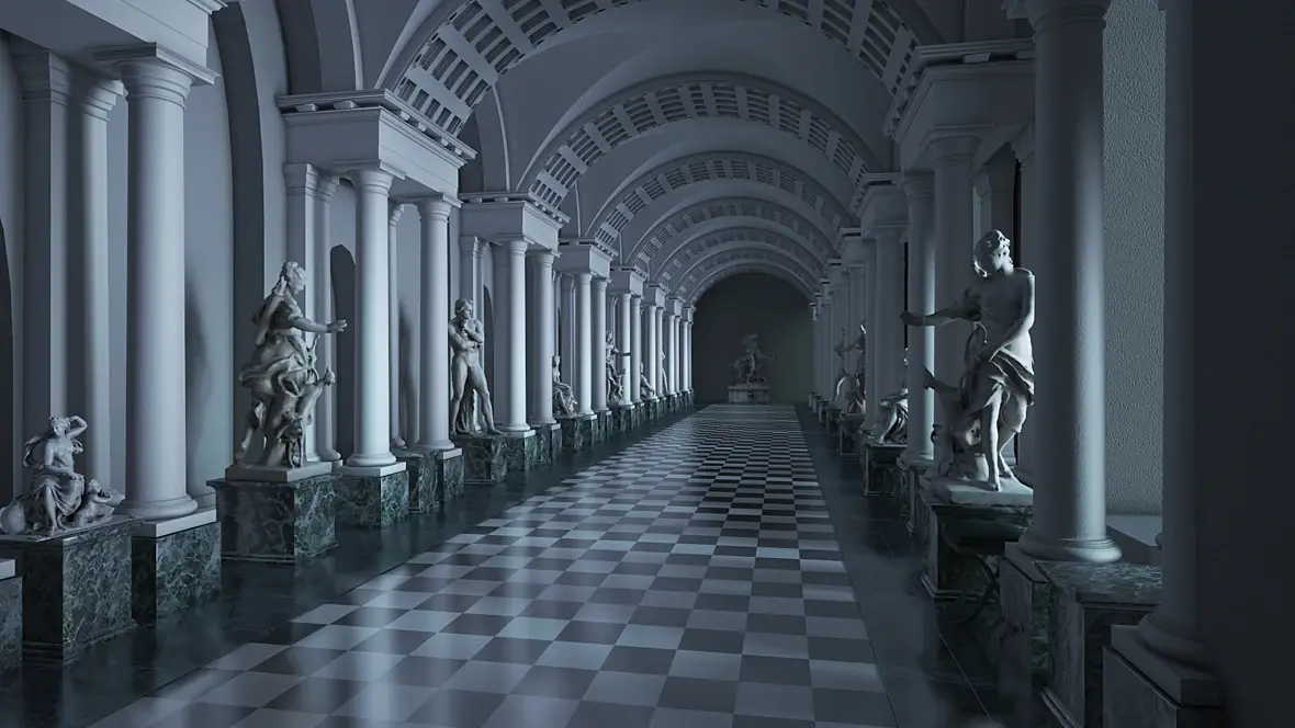

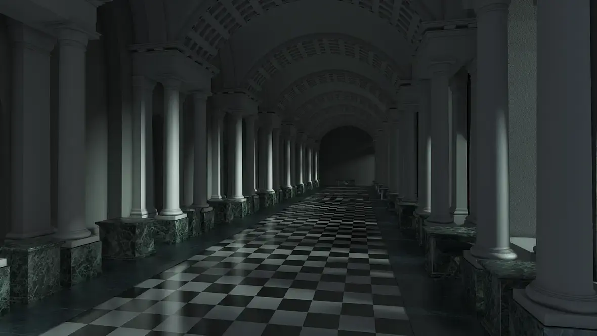

WIP. В процессе коридор музея. Хочу поставить на постаменты скульптуры, но тратить на это время, думаю, не оправданно, так как уровень моделирования у меня не высокий, на одну скульптуру может уйти много времени и в лучшем случае закончу одну и забью на них, в хучшем перегорю еще до завершения. Как думаете, стоит ли пытаться моделить или поднабраться еще опыта, а пока поставить скаченные? Спасибо!)
На сайте c 16.03.2016
Сообщений: 282
Махачкала
Лучше скачанные поставить, и еще коридор темный получается)
Такую фигню и я увидел.
Место для удара головой- рассчитано верно. Для неправильного расчёта ( когда голова проходит... у всех ) существует минимальная норма- 2100 мм. Ширина марша, равна ширине площадки ( она разная- от назначения )-  согласно СНиП или ДБН- у кого что.
Советов по такому ( светильников там, чтоб светло было и красиво и прочее ) надавали достаточно- пользуйтесь. С нетерпением жду рендер- "с другого ракурса.".
За что люблю "дизинеров"- они смелые.  Например- по такой лестнице, заказчик сможет сверху разогнаться и так..... аааааааа...... вниз по прямой...... здорово.

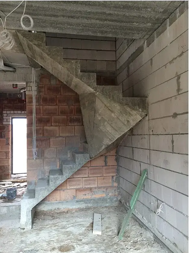

На сайте c 08.08.2008
Сообщений: 258
Креатифф автора заставил задуматься - может, зря на строителей гонят в таких случаях и это была задумка смелого дизайнера?
Сообщений: 13
Сообщений: 1080
У меня было такое. Я случайно точки сWELDил

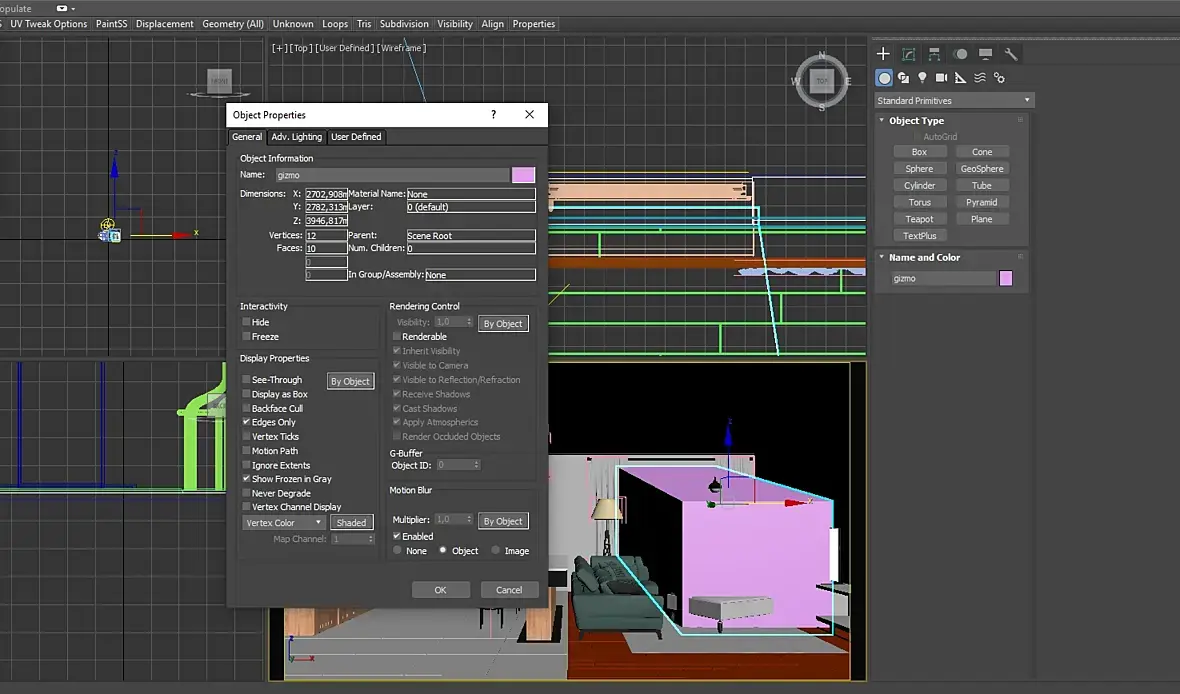

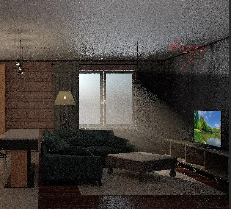

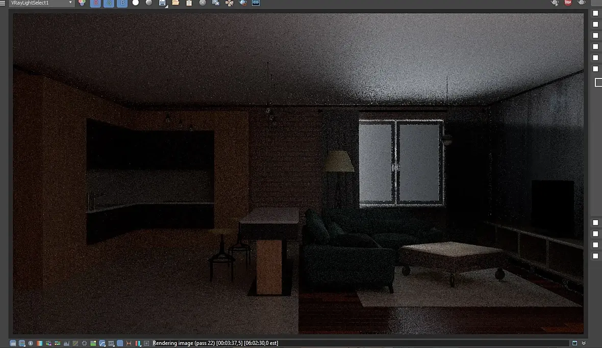

При создании использовании environment fog происходит такая штука.  Создаю Гизмо для тумана,  убираю галку с рендерабл
добавляю ее в гизмо тумана, настраиваю параметры, рендер. Получается:
распространение света от плейна у окна:
Бокс дает день, но если вырубить EF, просто снять галку с active, получается следующее:
Теней нет. В чем проблема, где не туда тыкаю?

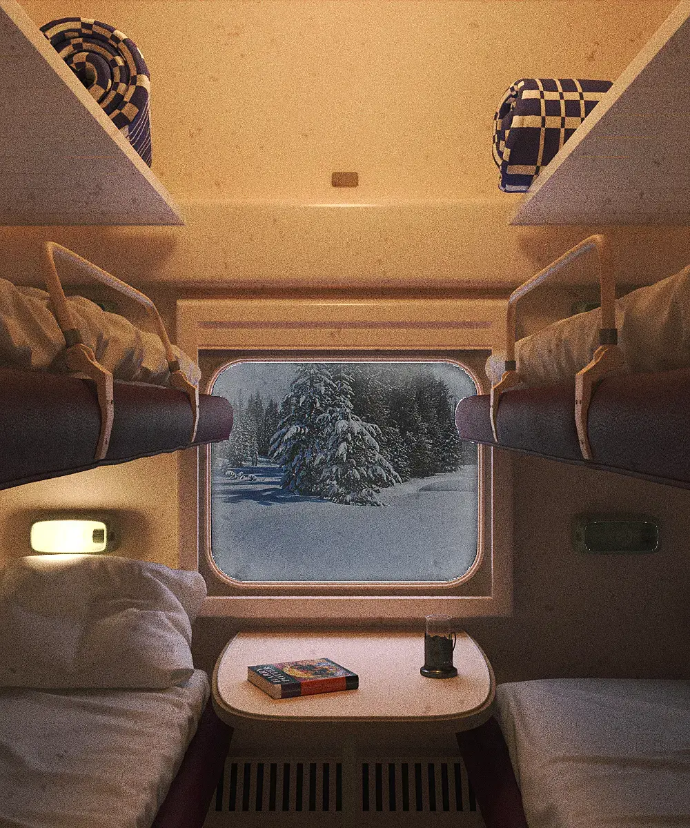

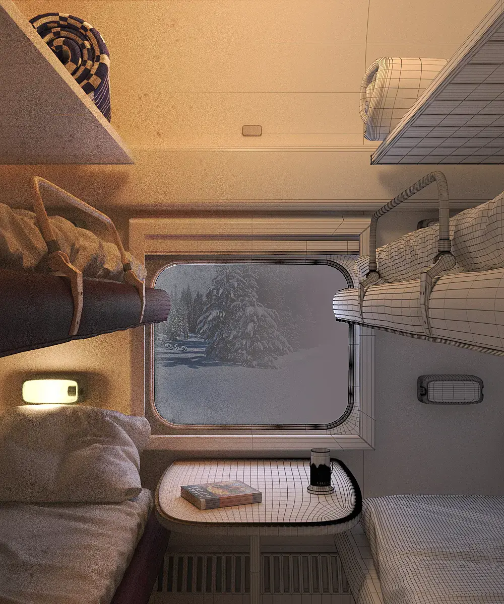

WIP
Прокомментируйте, пожалуйста.
На сайте c 13.06.2015
Сообщений: 920
Ukraine, Kyiv
По моему верхние полки (лежачие) не сложатся. Слишком низко верхняя полка.
Сообщений: 1206
Линия горизонта фона слишком низко
