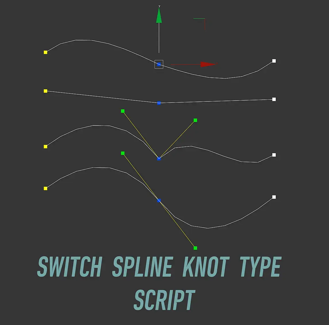

Switch Spline Knot Type - скрипт для 3dsmax, добавляет возможность назначить хоткеи на переключение типа точки в сплайнах: Bezier Corner, Bezier, Smooth, Corner.
после установки искать в категории RUST Script - Switch Knot Type to ....
бесплатно качаем тут: https://rustcg.gumroad.com/l/SwitchKnotType

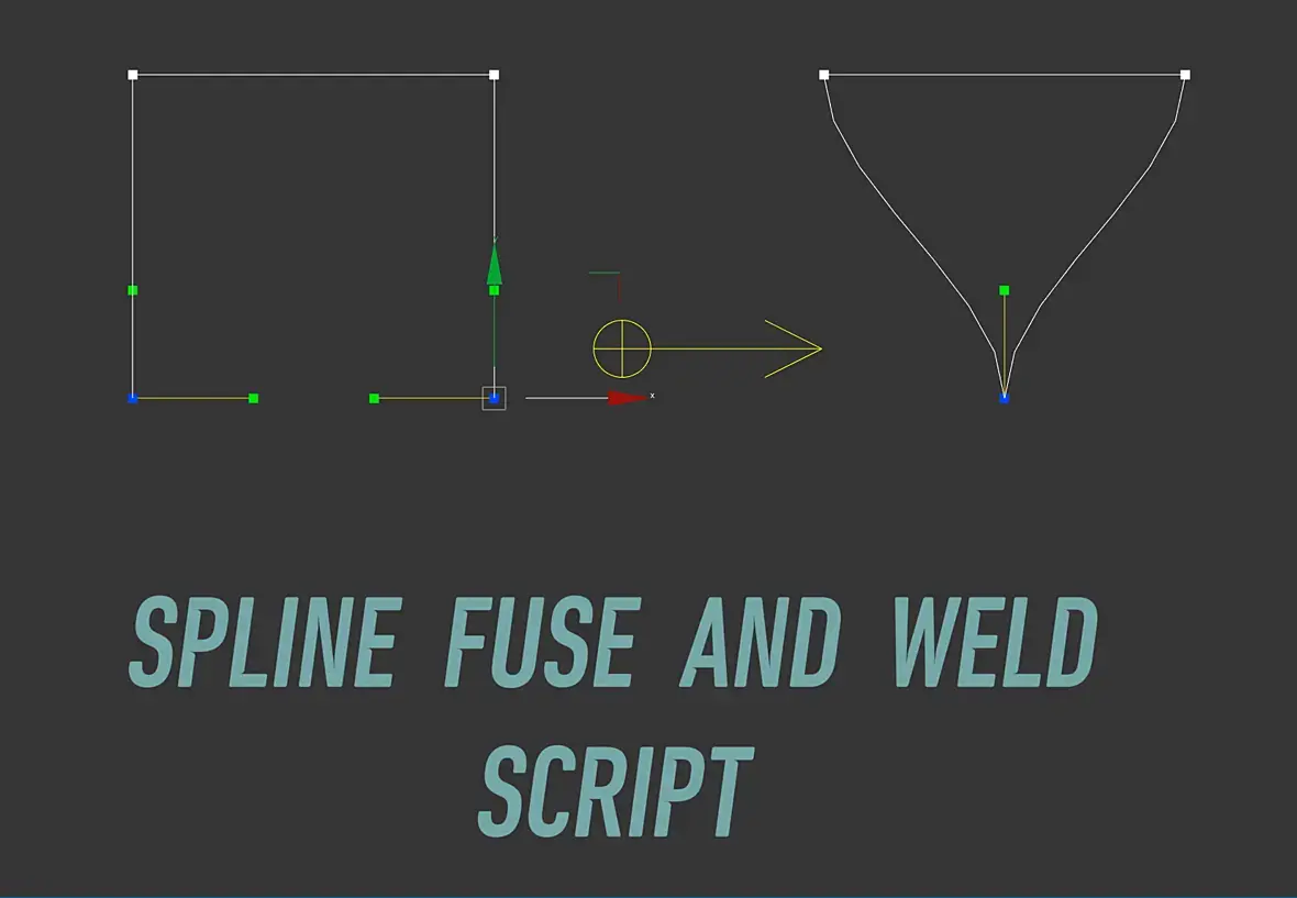

Spline Fuse and Weld - 3dsmax скрипт для сшивания точек сплайна одним хоткеем,если выделено несколько точек срабатывает Fuse и Weld,
если выделена одна точка срабатывает break и разбивает на 2 точки
После установки ищем в категории: RUST Script - Fuse and Weld
бесплатно качаем тут: https://rustcg.gumroad.com/l/SplineFuseandWeld
