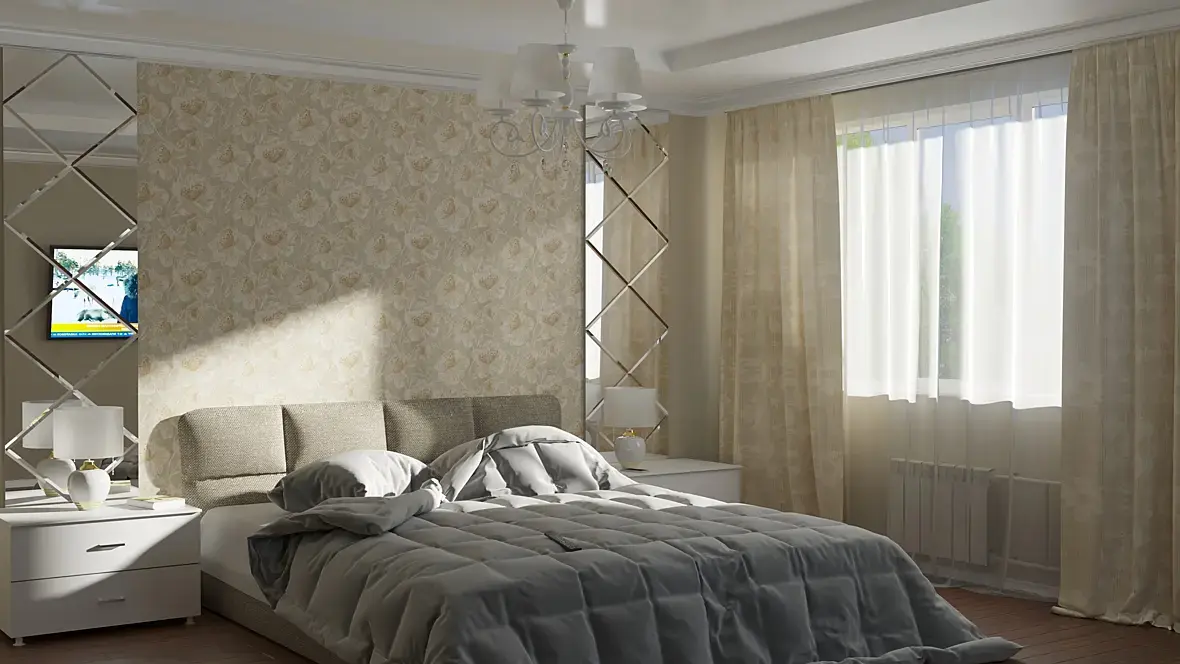

ага понял, спасибо)) на счёт засвета я уже это поправил)
![](https://b4.3ddd.ru/media/cache/sky_image_forum/images/tinymce_images/d85fd70f64db03c56aa372d43269a25c.jpeg)
По поводу текстур обоев, я их оставлю такими)
Прогресс очевиден. Так держать.
1. телик нужно погасить, лишнее цветное пятно. не этим цвета добавлять нужно, ой не этим. и не слушайте тех, кому скучно в монохроме. красивый монохром это сложно, но всё же красиво. просто оттенков и деталей добавьте материалам. ну и можно солнце вообще выключить. Покажите всё под нейтральным белым, это поможет убрать лишнюю бежевость и раскроет цвета.
2. материал тюля - переделать.
3. модели постельного белья лучше поменять на что-то менее пластилиновое
4. потолок лучше сделать матовым(но не обязательно, дело вкуса) и доработать материал. сейчас на стыках уровней теряется форма. Капля дёрта и щепотка фалофа как по мне добавит объём там где он нужен.
5. радиатор - страшилище. лучше удалить или поменять на красивый.
6. зачем за карнизом труба для штор? не проще ли, и не красивее ли заложить направляйку под штору во всю стену?
7. бэк как по мне перенасыщен. сейчас то он почти прячется за световым пятном на тюле(который надо доработать), но всё равно перенасыщен.
8. по композиции - камеру бы чуть влево, что бы пропало ощущение шоурумности + камеру можно пониже поставить. на высоту штатива например. Постельное бельё поменять стоит потому что это 30% кадра. А в спальне, хочешь не хочешь, - внимание на кровать. + не хватает деталей в отражениях. Одинокий телик на одинокой стене выглядит уныло и пусто.
p.s. очень приятно видеть прогресс и заинтересованность. продолжайте и успехов!
