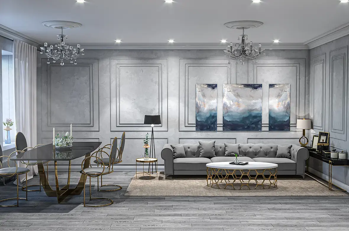

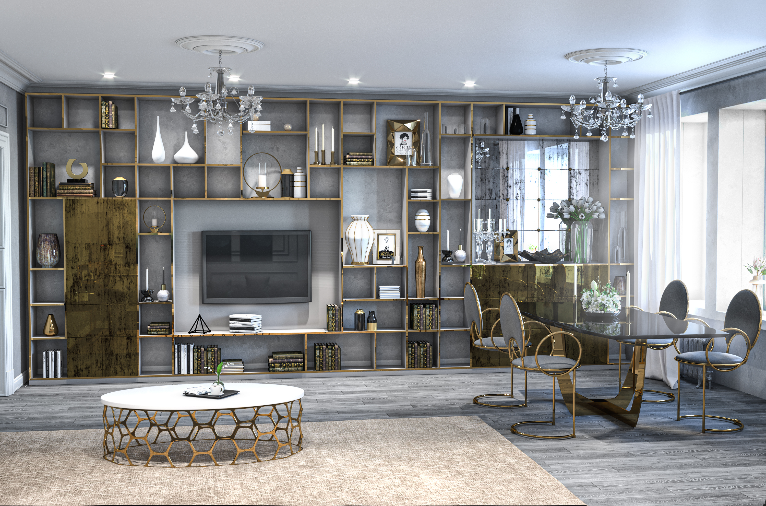

Приветствую! Настало время повышать навык. Хотелось бы делать это не только на основе своего ИМХО, но и по рекомендациям мастеров.
Авансом благодарен за обратную связь!
Начнём с гостиной. Визуализацию выполнял по заказу дизайнера несколько лет назад. Недавно слегка подправил и перерендерил.
![](https://b5.3ddd.ru/media/cache/sky_image_forum/images/tinymce_images/8c80f55289c3a2713cd0dd95ecb10d12.jpeg)
![](https://b5.3ddd.ru/media/cache/sky_image_forum/images/tinymce_images/f4af33e545175b780295aeae2cde3da5.jpeg)
От одного из модераторов галереи получил обратную связь:
"у Вас столик слишком "втоп" в ковер. Много артефактов белых точек, эти лучики от встроек плохо смотрятся, картина место свое потеряла, у архитектурных зеркал на стенах вообще хаотичное разбиение и не соблюдение расстояний, штора просочилась сквозь карниз, слишком засвечены некоторые участки при включенном всем свете, а из окна голубоватое свечение на потолке, материалы в большинстве очень простые и недонастроенные из за чего смотрятся картонными. Ну и ракурсы не очень удачные. Вообщем надо почитать посмотреть о постановке кадров( из статей фотографов возьмите)"
Плюс комент од одного из пользователей:
"+ заваленные вертикали и кривые ,при фронтальных то кадрах, - горизонтали."
Хочу виз доработать до галерейного уровня (чтоб в галерею приняли).
По обратной связи:
Артефакты (белые точки) - я так понимаю, что речь идёт о белых точках на отражающих поверхностях. Если так, то там должны быть по идеи ленс эфекты от короны. Уберу.
Лучики от встроек плохо смотрятся - плохо/хорошо - оценочное суждение. Кому-то плохо смотрится, кому-то хорошо. Мне, например, нравится. Уберу, попробую без них.
Картина место потеряла - Так дизайнер распорядился, я их по своему не мостил. Понимаю, что они и относительно молдинга не вписываются и относительно дивана. Что посоветуете сделать с картинами? Или быть может с молдингами?
У зеркал хаотичное разбиение и не соблюдение расстояний - 1) Решение дизайнера. 2) Не совсем понимаю о чём идёт речь. Как по мне с зеркалами всё ок (с разбиением и расположением). Ткните плиз, если чего-то не вижу.
Штора просочилась, столик впал в ковёр, засвеченные участки, голубоватое свечение - мелкие косяки, которые не доглядел. Исправлю.
Меня больше всего инетерсует момент с материалами. Как их можно "донастроить", чтоб они не смотрелись картоными? Что с матами можно сделать? Порекомендуйте, пожалуйста. Понимаю, что это моя слабое место и в то же время, слепое пятно.
По вертикалям и горизонталям тоже всё понятно.
Резюмирую:
Что можно сделать с картинами, зеркалами, материалами и ракурсами, что б картинка стала привлекательной?
Может ещё какие рекомендации по улучшению будут?
Авансом благодарен!
