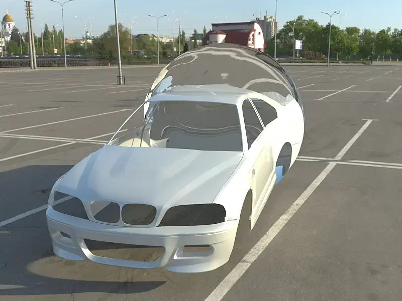

Вот что получилось.
Сначала мир А. Тачка маленько в сфере.

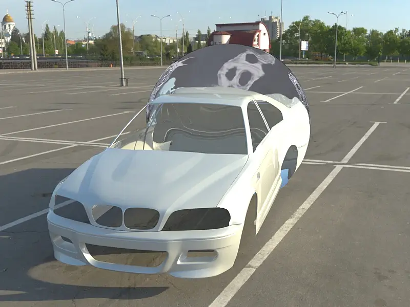

Потом мир Б, пустой.

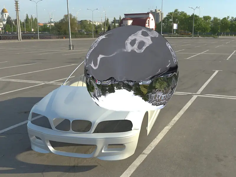

Потом накладываем сферу эту на мир А.
И маленько шаманим, чтобы видно было все что перед сферой, а также элементы автомобиля внутри сферы.
Ну-с... не знаю... меня как-то не сильно впечатляет.
Надо наверно как-то искривлять еще пространство. Типа как мир А соприкасается со сферой этой. Наверно не ровничком она стоять должна...

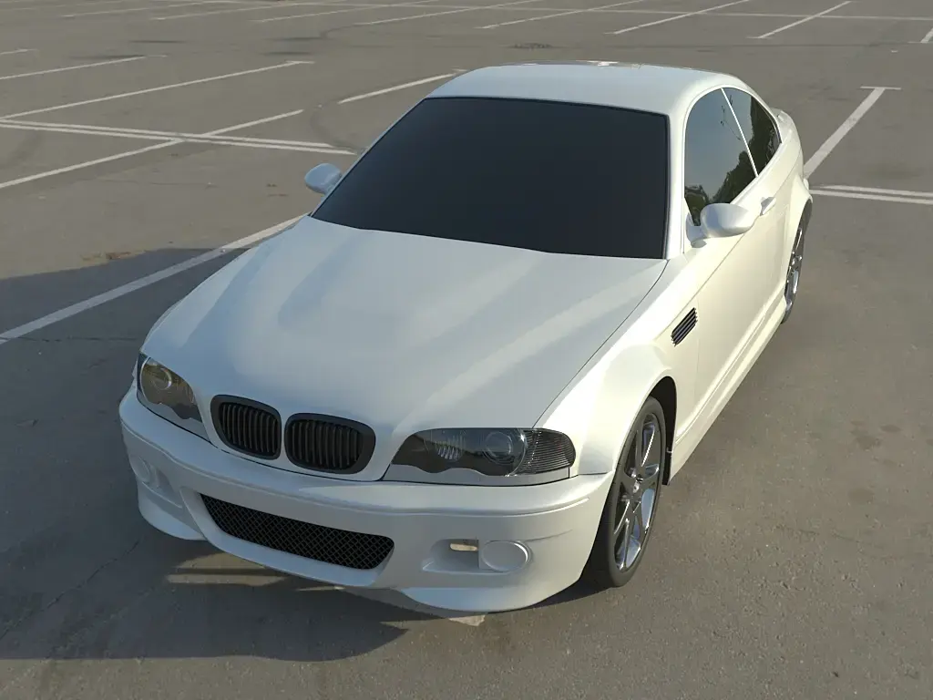

Это, собственно, автомобиль. Я эту работу начал уже не помню когда. То ли в 2014, то ли в 2015. Файлы хранились в определенном месте, и именовались начиная с 001, и по возрастанию. Последний, что удалось отыскать, датируется 2016-м годом. То есть я делаю ее уже не меньше 3 лет.
Не то, что бы я ее прям каждый день делал в течение этого времени. С большими перерывами. И сейчас мне даже в некотором степени стыдно за это.
Тем не менее, последнее время, в этом году, работа значительно ускорилась. Я переделал всю топологию, то есть полную ретопологию всех элементов, всего кузова. И многое добавил в этот автомобиль. Перешел наконец к материалам. И имею предварительный рендер. Собственно этот рендер мне и хотелось бы Вам показать. И услышать кое-какие слова. Критику, похвалу. Буду признателен.
В будущем планирую показывать процесс.
* Салон на данный момент не предполагается. Только экстерьер.
