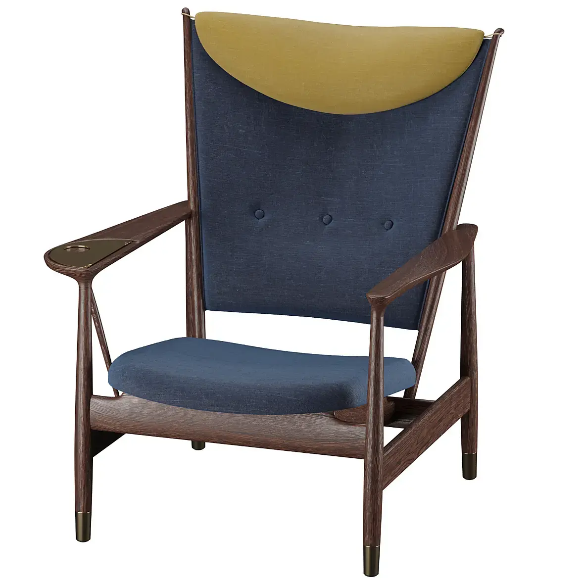

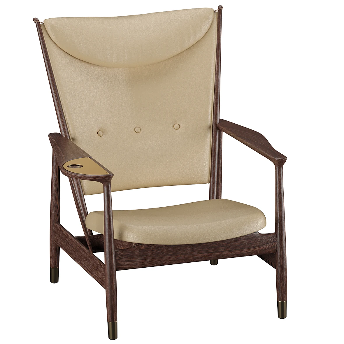

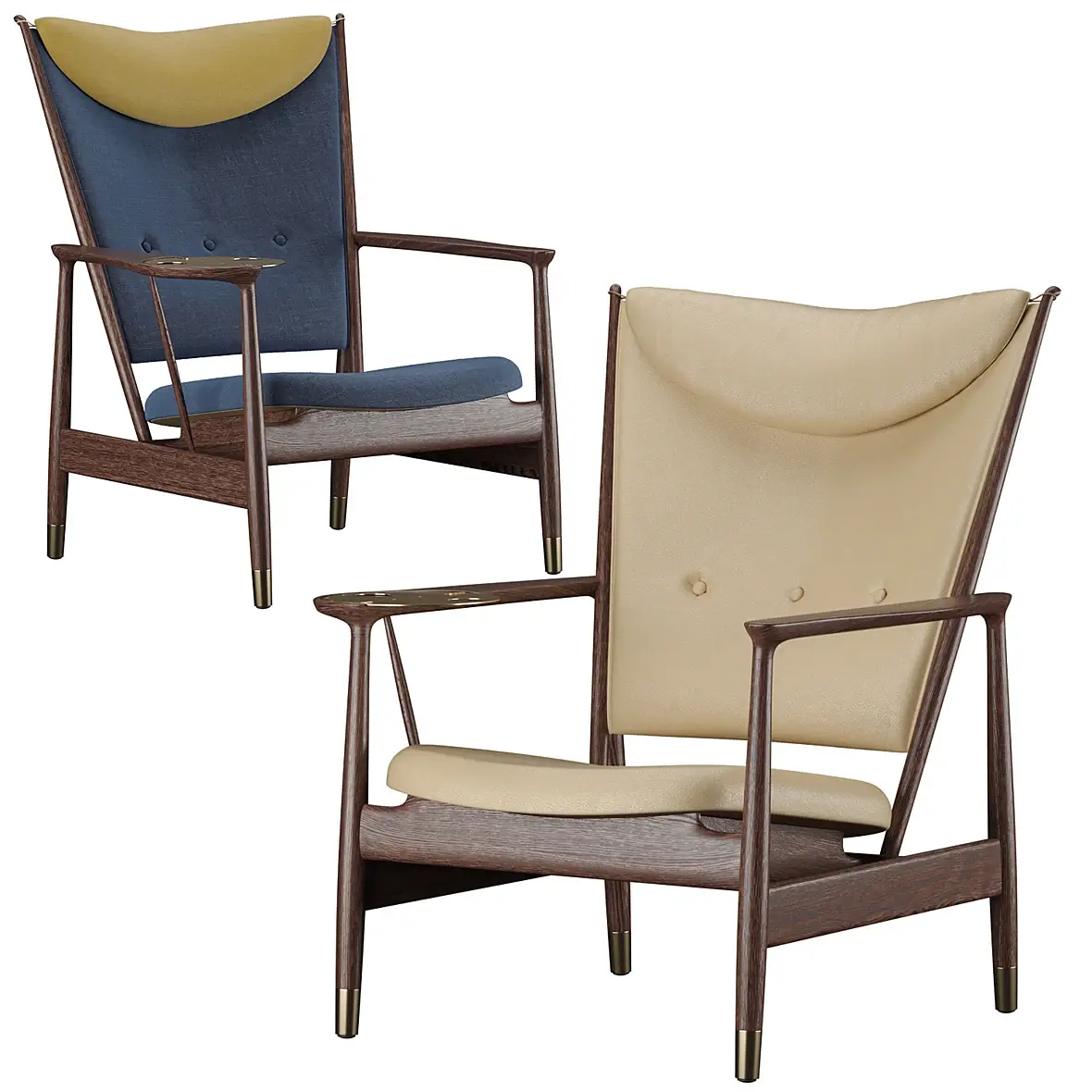

Всем привет. Модель не прошла модерацию, т к не дотягивает до Pro статуса. Модератор порекомендовал зайти в ТОПы и посмотреть на качество материалов и подачу моделей. Но честно говоря, я не вижу какой-то большой разницы между моей моделью и Pro на сайте. Нужен взгляд со стороны. Скажите, плз, что не так.

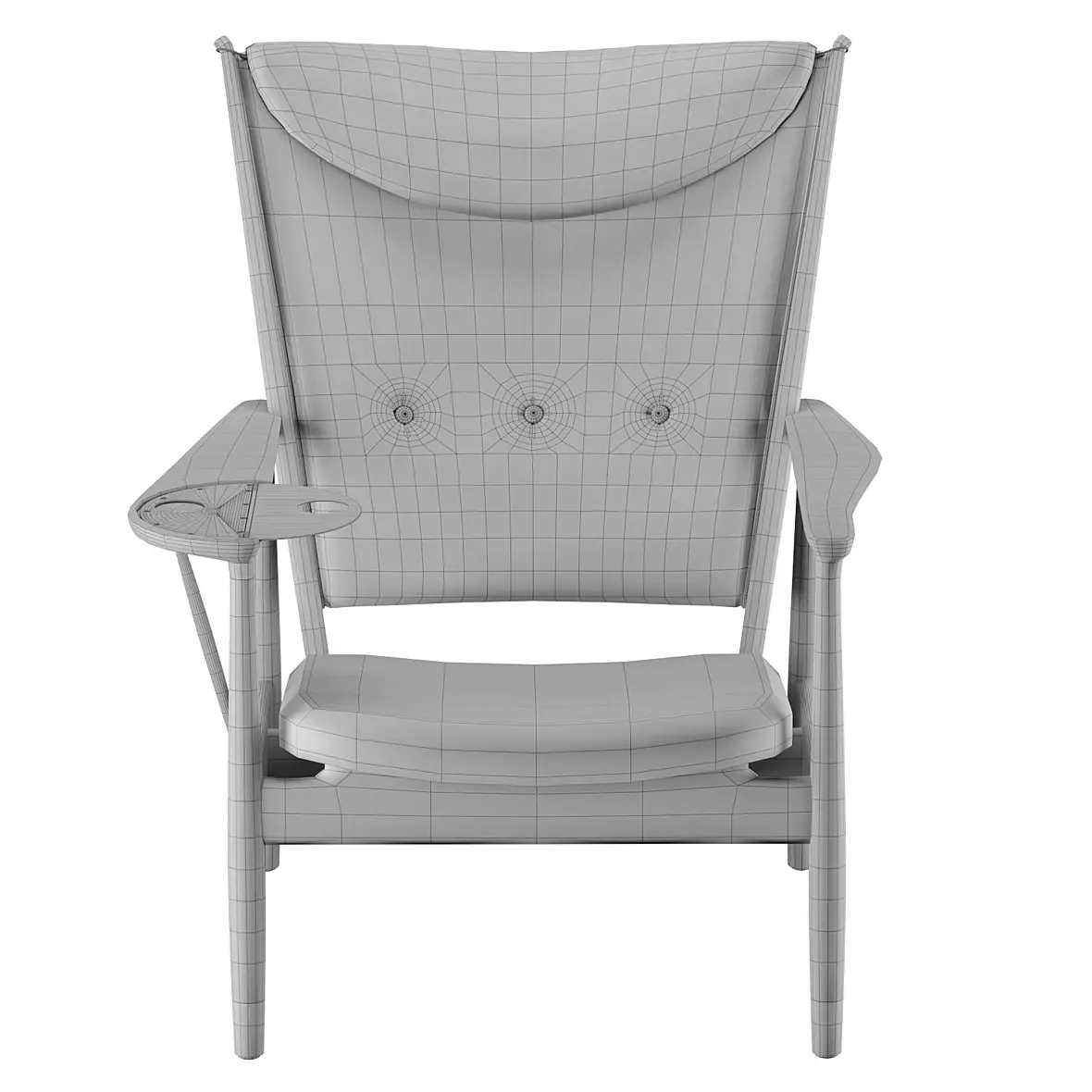

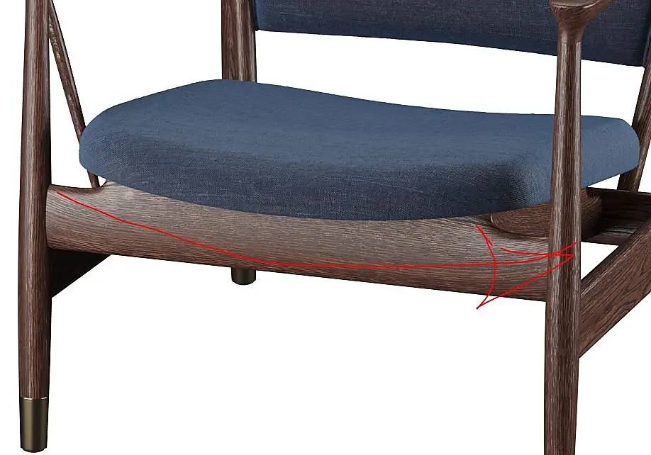

1) в оригинале Датского стула для виски все же седушка не такая квадратная и у вас на ней видны ребра, как и на спинке стула, кажется что  стоит придать им мягкости и поработать над формой седушки
2) металл на оригинале более живой, он светлее и желтее и больше отражает, возможно при рендере стоит использовать что-то (hdri карту например), что будет придавать живости в отражении метелла
3) материал дерева в оригинале больше похож на американский орех и он гладкий, у вас он очень сильно рельефный очень бликует и текстура кажется не совсем подходящяя как по рисунку так и по масштабу, возможно стоит поискать другую и поработать над разверткой
в целом гугл поиск ваш стул узнает, так что все не так уж плохо просто немного поработать над деталями)))

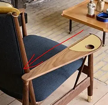

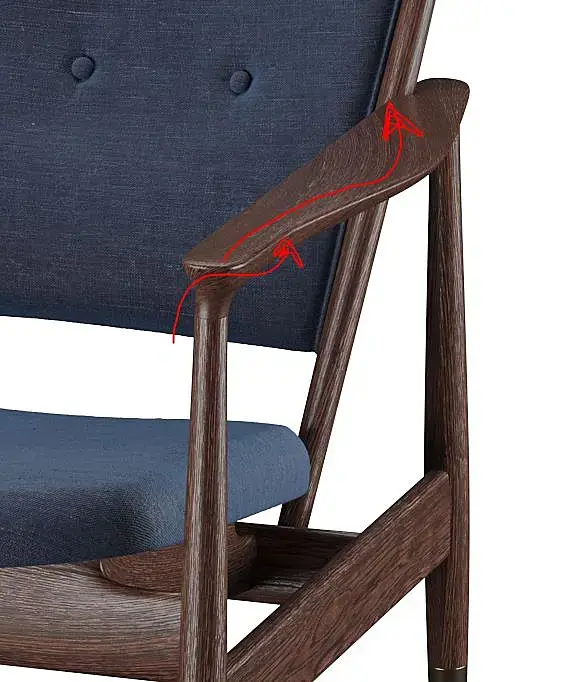

на подлокотнике (особенно на том что без металлической подставки) видно что текстура дерева куда то заворочивается, при чем это не выглядит что так задуманно)))
возможно вы взяли текстуру с радиальным разрезом шпона и хотели добиться живосность древисины как на оригинале за счет поворота развертки (это чисто мое предположение), но вам нужен тангенциальный шпон и тогда не надо будет изобретать велосипед, в общем поищите более удачную текстуру

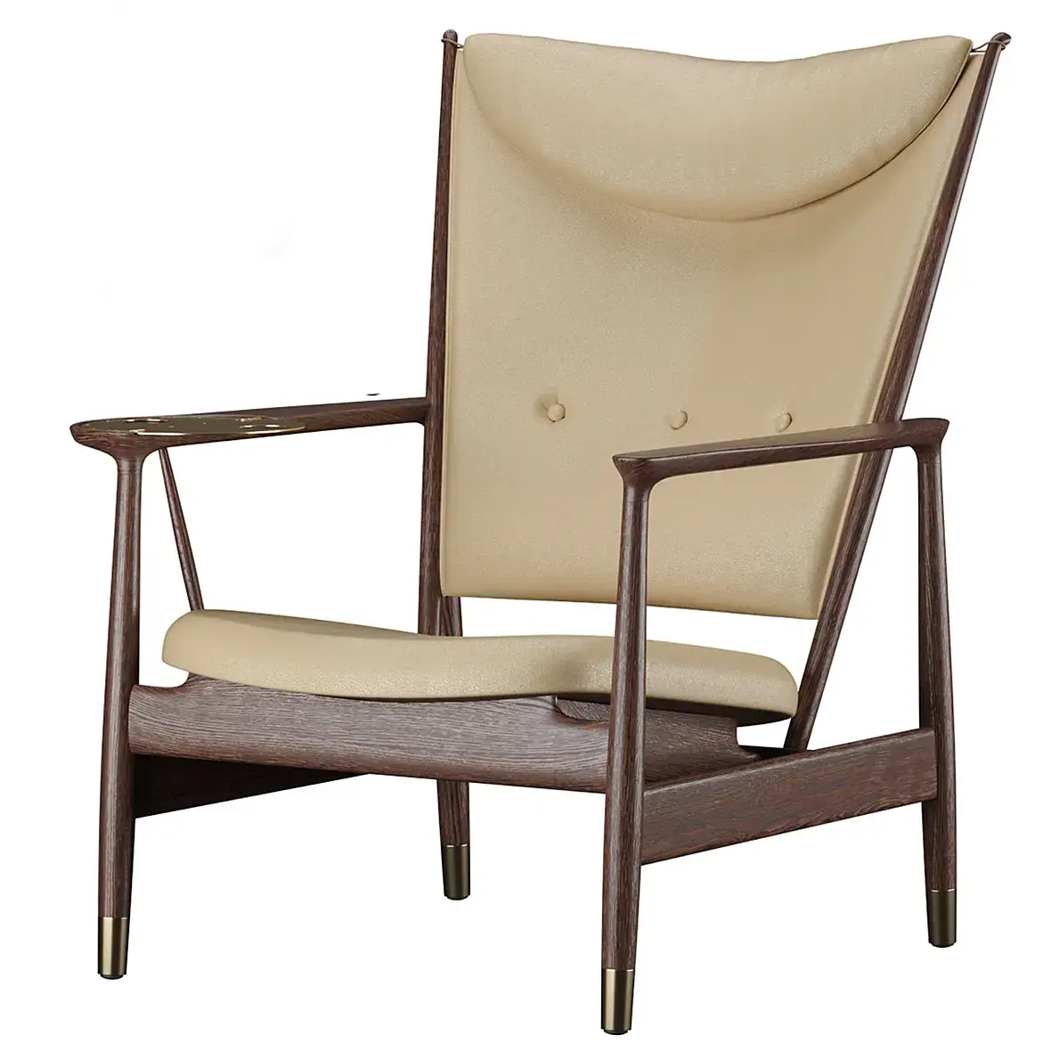

Я бы еще ограничился одним креслом на главном превью.
Например так.
