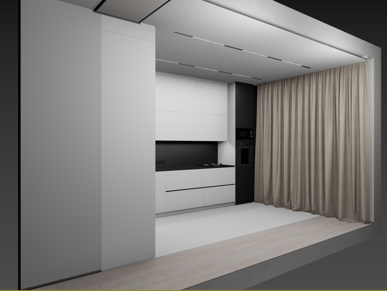

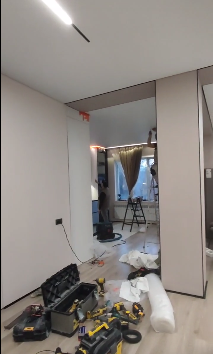

Цитата александр...:
Не понятно . Вы потолок к мебели крепите ?
Всё верно, там и сейчас так сделано, потолок снимем, мебель демонтируем, всё новое смонтируем.
Сделайте по другому лучше . Чтобы потолок отдельно мебель отдельно
На сайте c 28.07.2013
Сообщений: 1621
KZ17

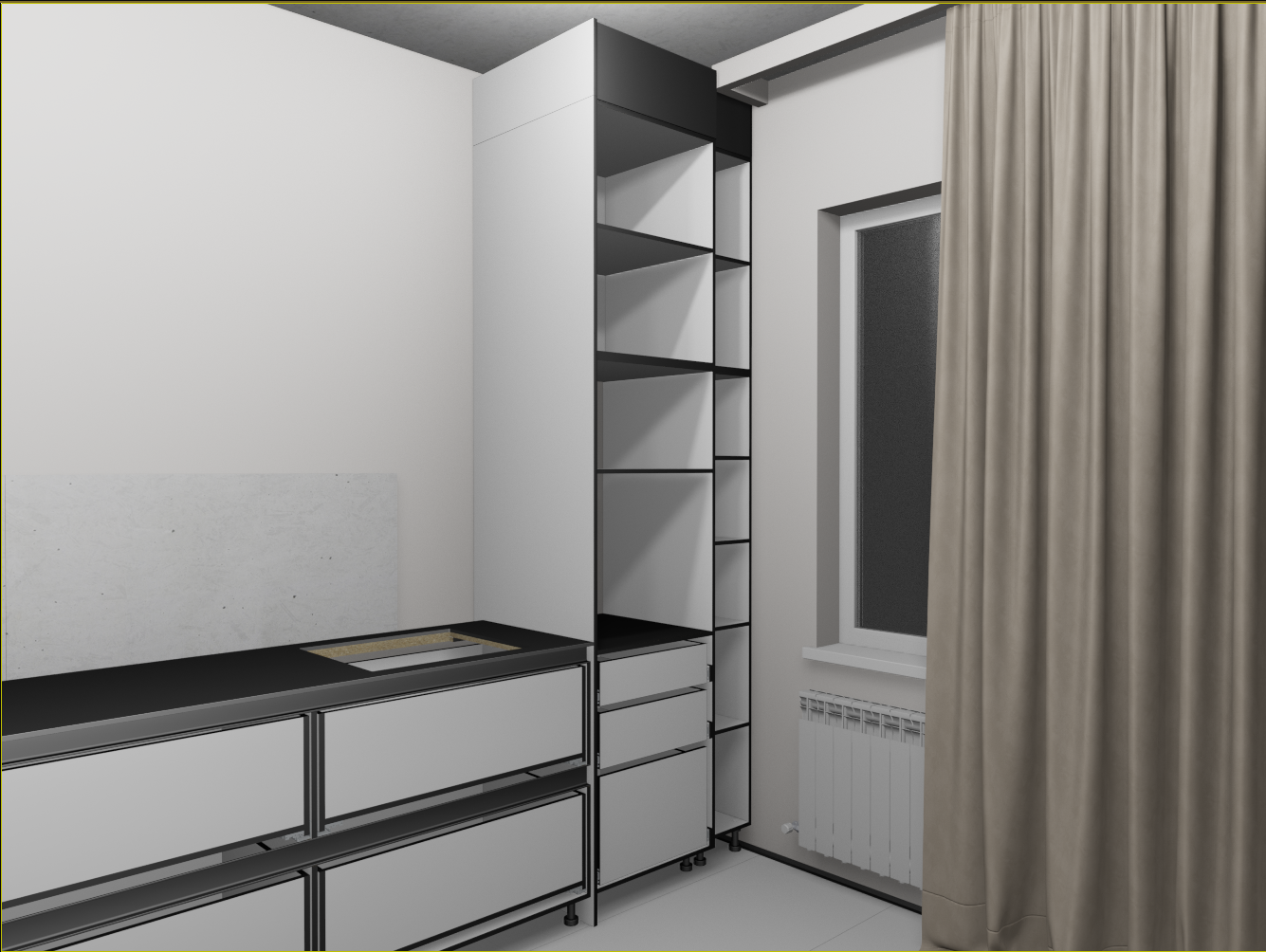

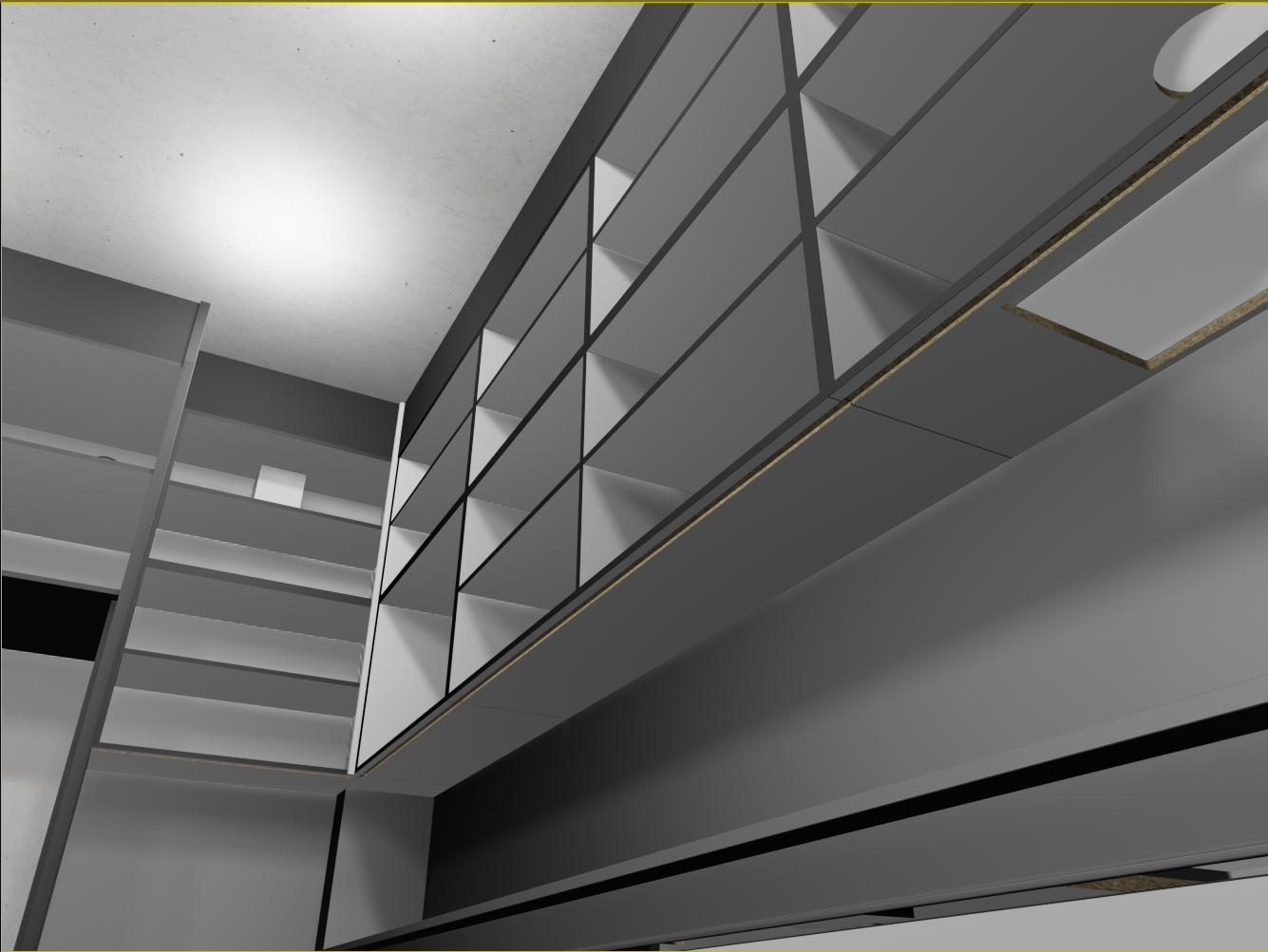

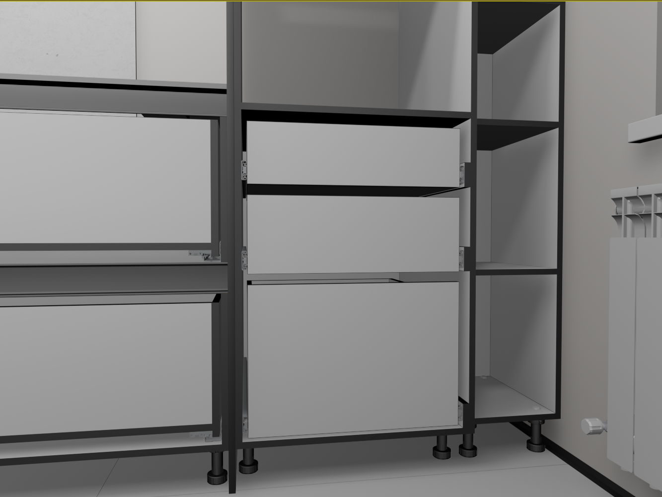

Цитата Holy3D:
там же радиатор с подоконником будут мешать выдвижной колонне?, не?

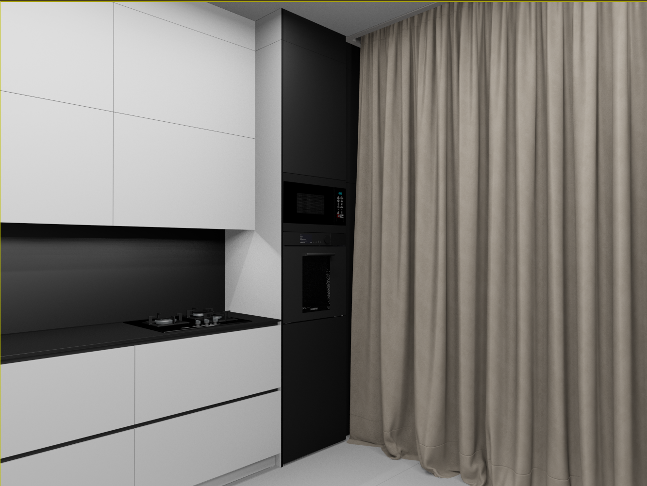

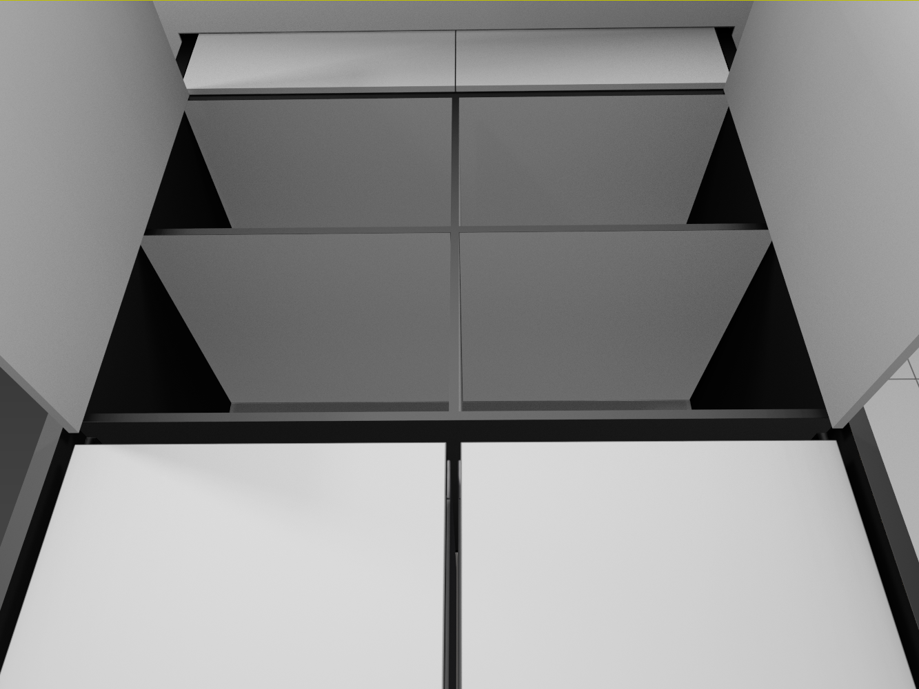

Не, не будет. самые правые узкие модули, вообще не должны были быть, по ТЗ, просто фальш фасад на 150, но с шторами всё равно не дружит, по этому увеличил ширину что бы дыру в потолке закрыть и по глубине общей кухню увеличить, а фасад будет распашной. Внутри просто полки, для длительного хранения. Нижний не будет открываться на 100% но достаточно. Глубина тоже уменьшена, из за  того что он узкий. В свету 248 мм всего.

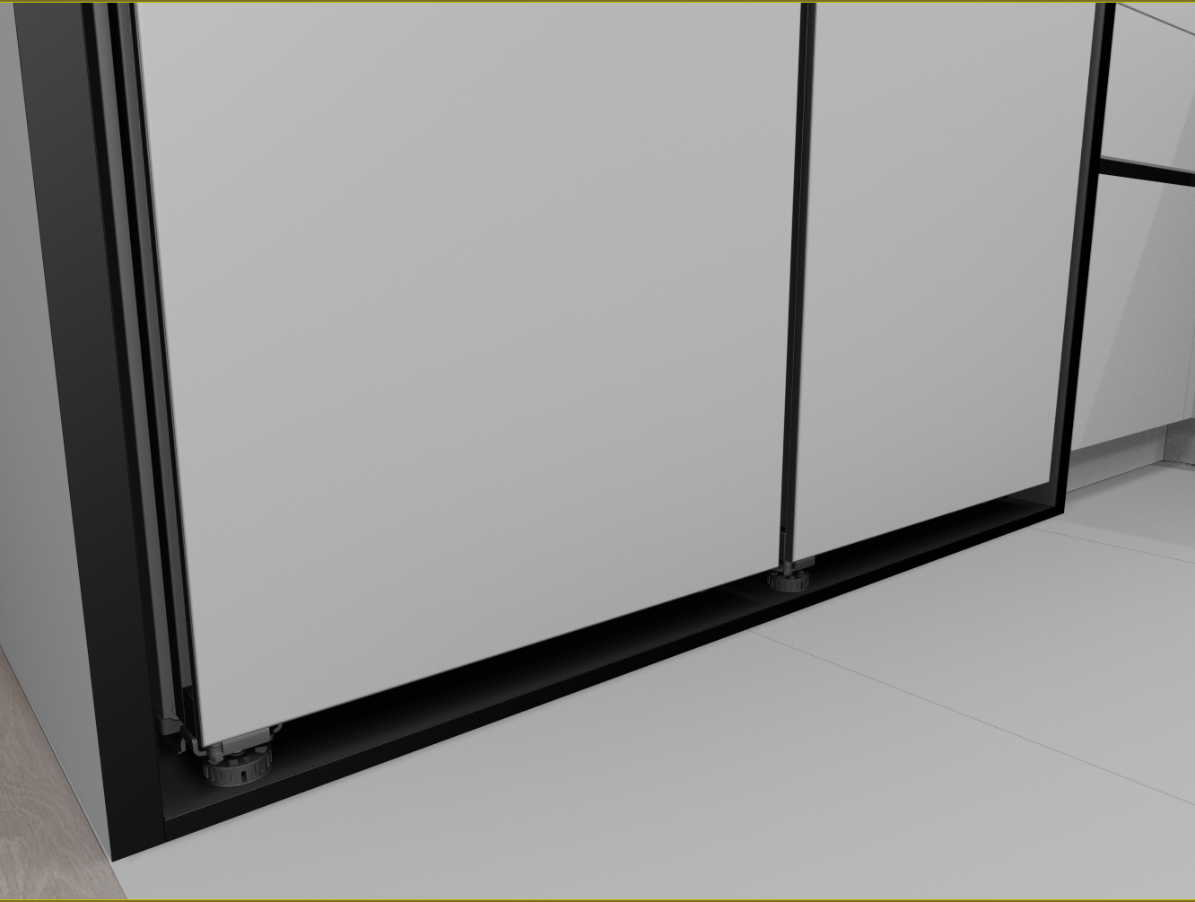

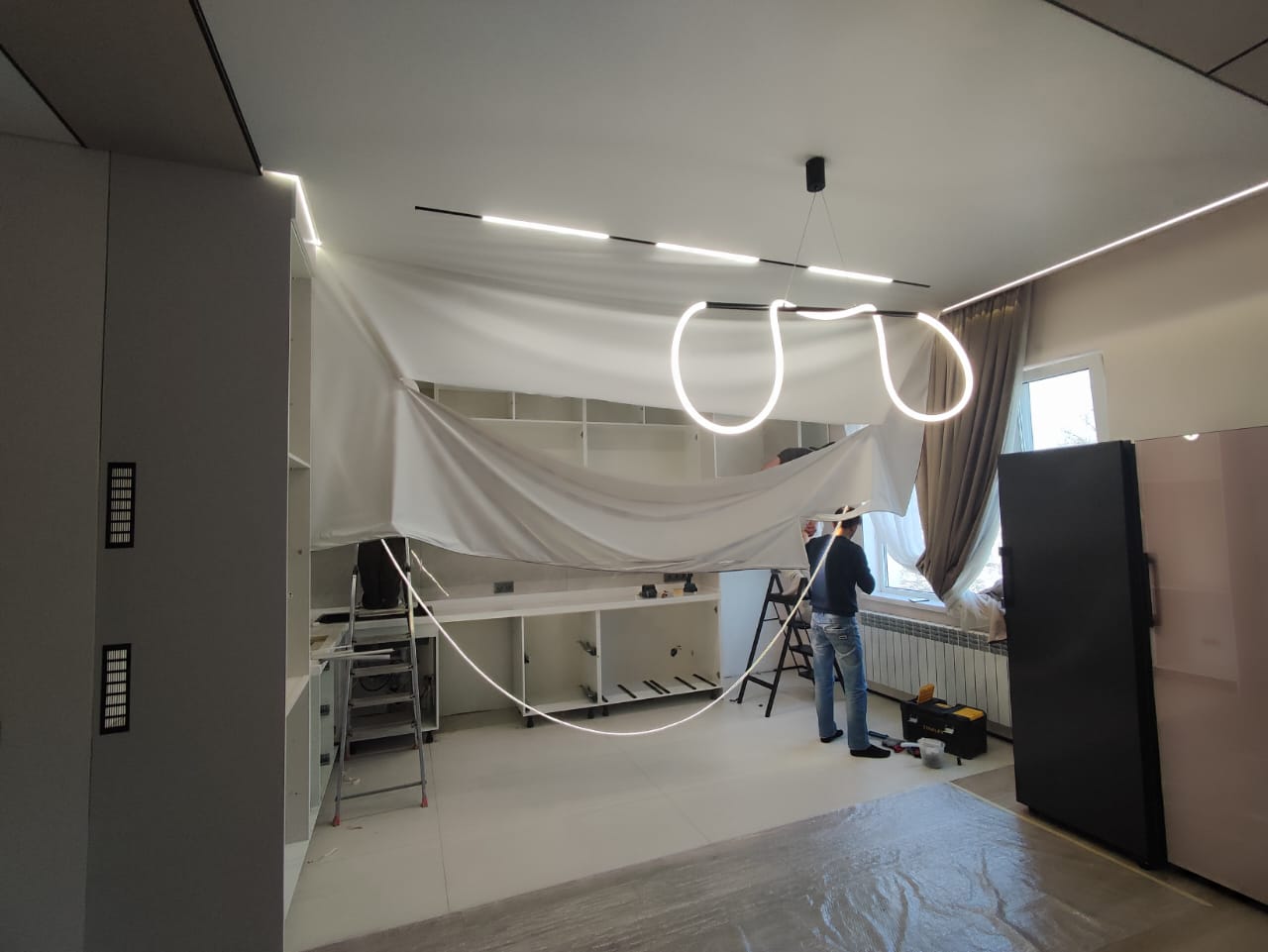

Зачем? Сверху зазор будет, и есть риск повреждения потолка при монтаже мебели.

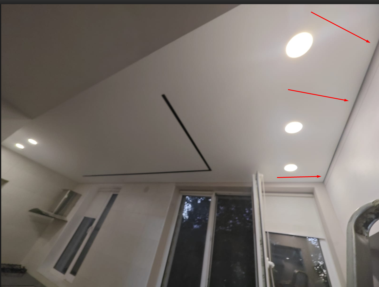

Вот из отчётов с другого объекта, тоже к мебели.

Даже если мебельными щитами делаете каркас  (для потолка натяжного похоже)  . Не привязывайте их к гарнитуру кухонному .
Сообщений: 1621
KZ17
Причина? Куда предлагает их привязать?
На сайте c 11.07.2009
Сообщений: 2504

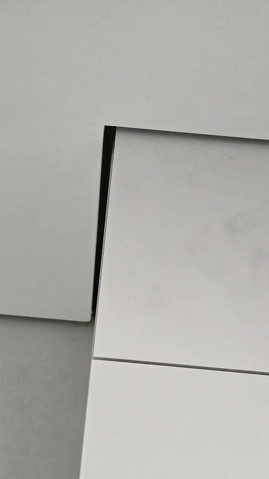

Косяк в боковине заказчики заметили . Царапина и требуют поменять ... ножки пластмассовые просели . Ламинат разбух водой залило

Понял за что вы переживает, я эти риски понимаю, до заказчика доношу когда варианты обсуждаем, демонтаж-монтаж плотна, возможно замена, допустимая потеря для заказчика, если он соглашается. А конкретно в этом случае, у меня и вариантов нет, особо. Разрешено только с мебелью работать и натяжным потолком. Ни каких строительных работ с ГКЛ, к примеру и молярных не допускается.
Сообщений: 2504

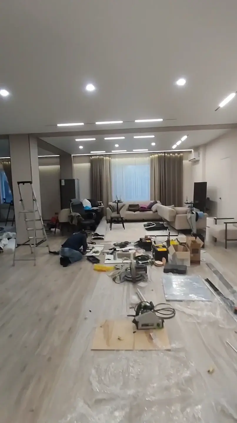

По сути . Это как ниша для штор . Примерно так выглядит
Сообщений: 1621
KZ17
Да, есть такие варианты. Как с мебелью это сопрягаться будет, без щелей и зазоров? Подразумевается что мебель в нише будет? Или как то под другому?
Кстати вот, пример живой, когда мебельщики забили в очередной раз на проект, заказчик рукой махнул конечно, потому что не критично важное для него помещение было. Забили на то, что фасад не прилегает к корпусу в плотную и сделали фальш фасад в плотную, без зазора.
Сообщений: 2504
Не знаю . Можете потолок к мебели прикручивать . Спорить не буду . Картинки в 3 д там все идеально конечно . Но в живую нет такого . Покажите свою работу в деталях тогда , не 3 д которая

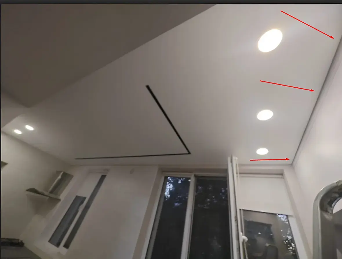

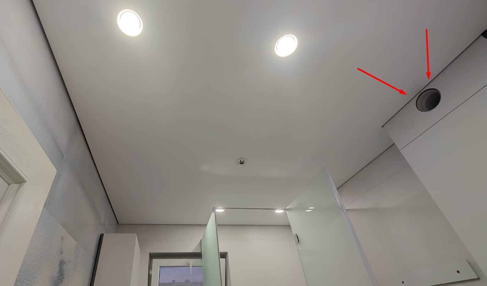

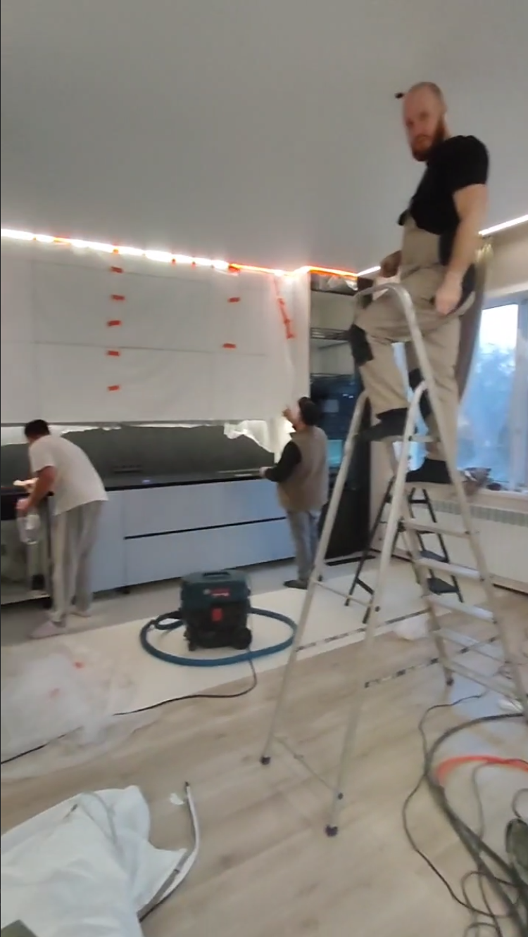

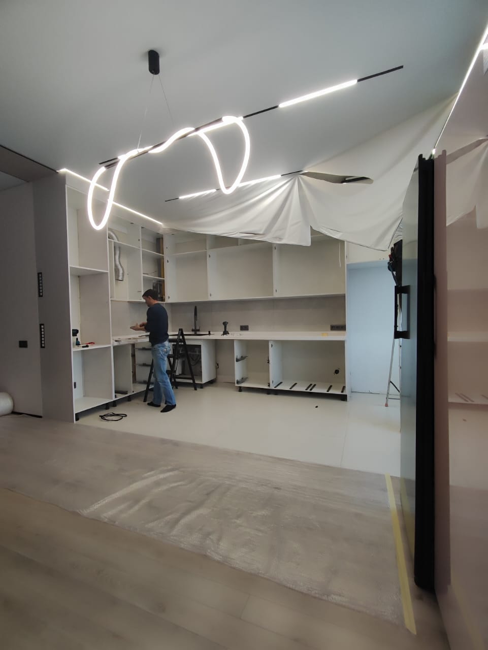

А что касается реальных работ, так выше фото, это из отчётов рабочей переписки. Ниже еще добавлю.
Это же место вид снизу
И угол, переход с мебели на плитку
Тут тоже переход на мебель, это кухонные шкафы, мебель стрелками отметил.

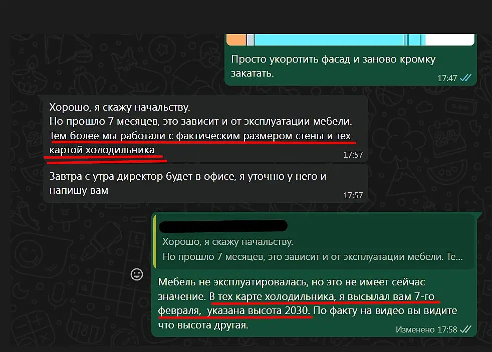

Несколько часов разбирался с двумя мебельными,  одни пытались меня убедить что я
а вот тут возможно проблема в том, что они хотят сами проектировать, не отдавая проектную работу представителю зака, поэтому тормозят общение

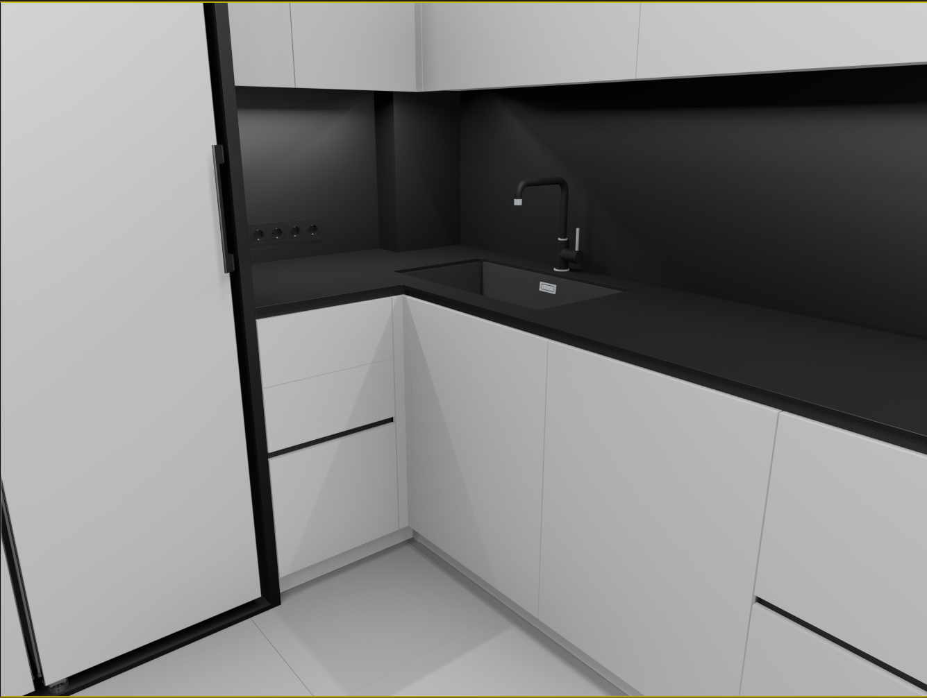

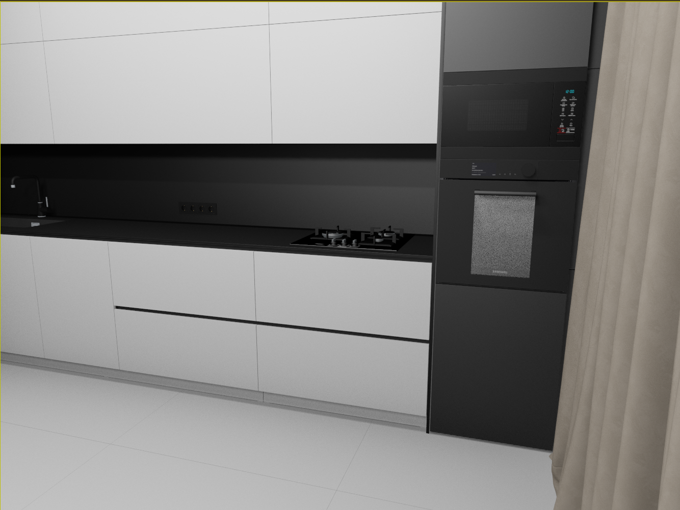

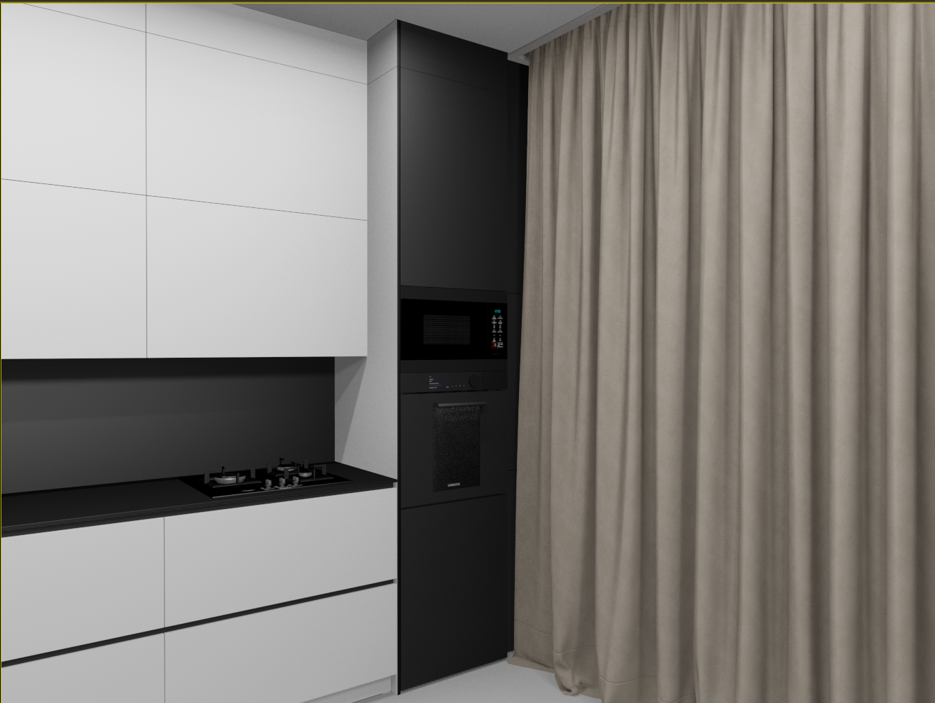

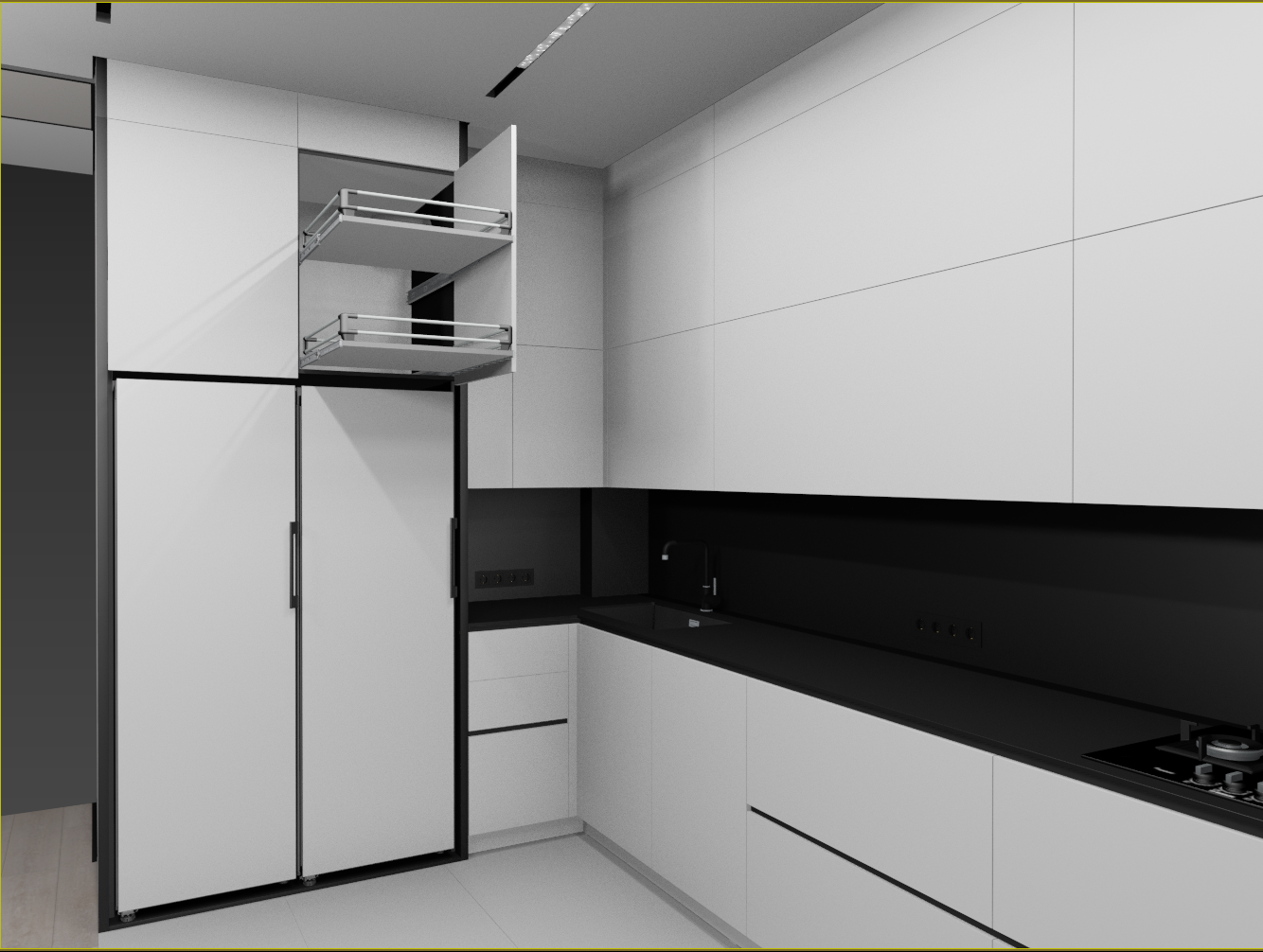

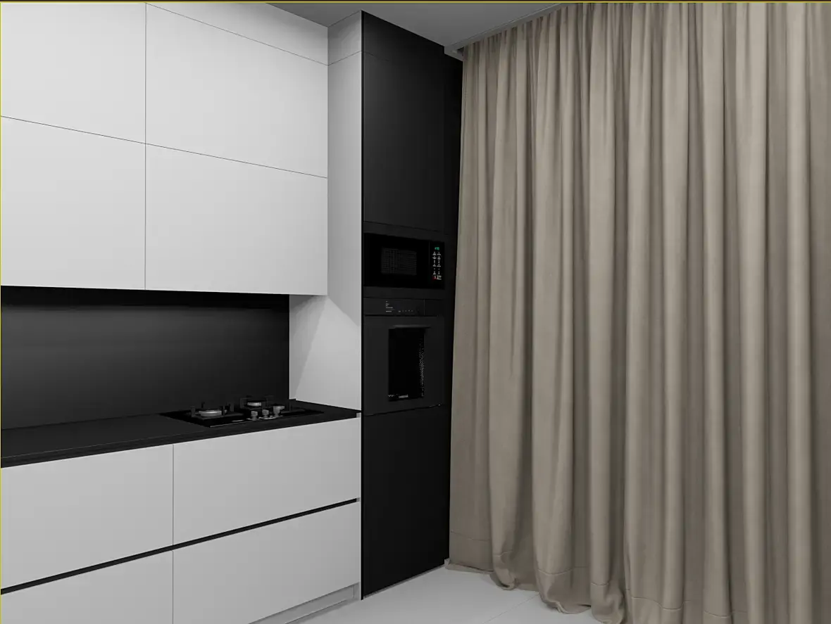

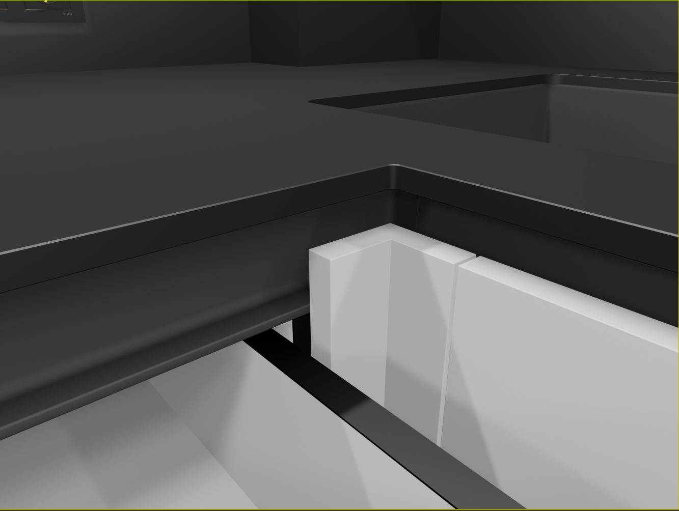

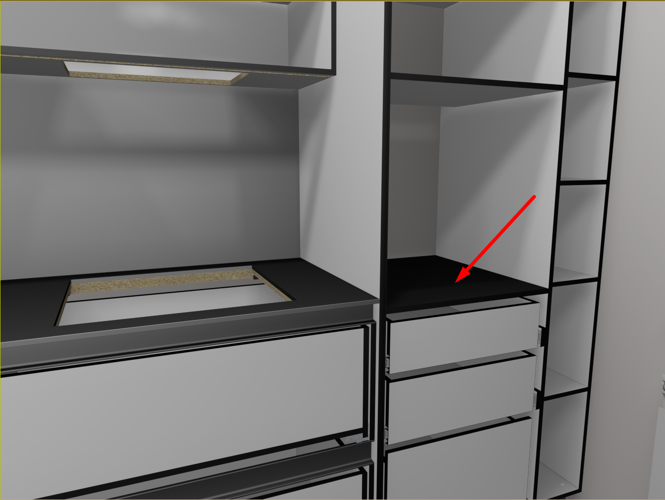

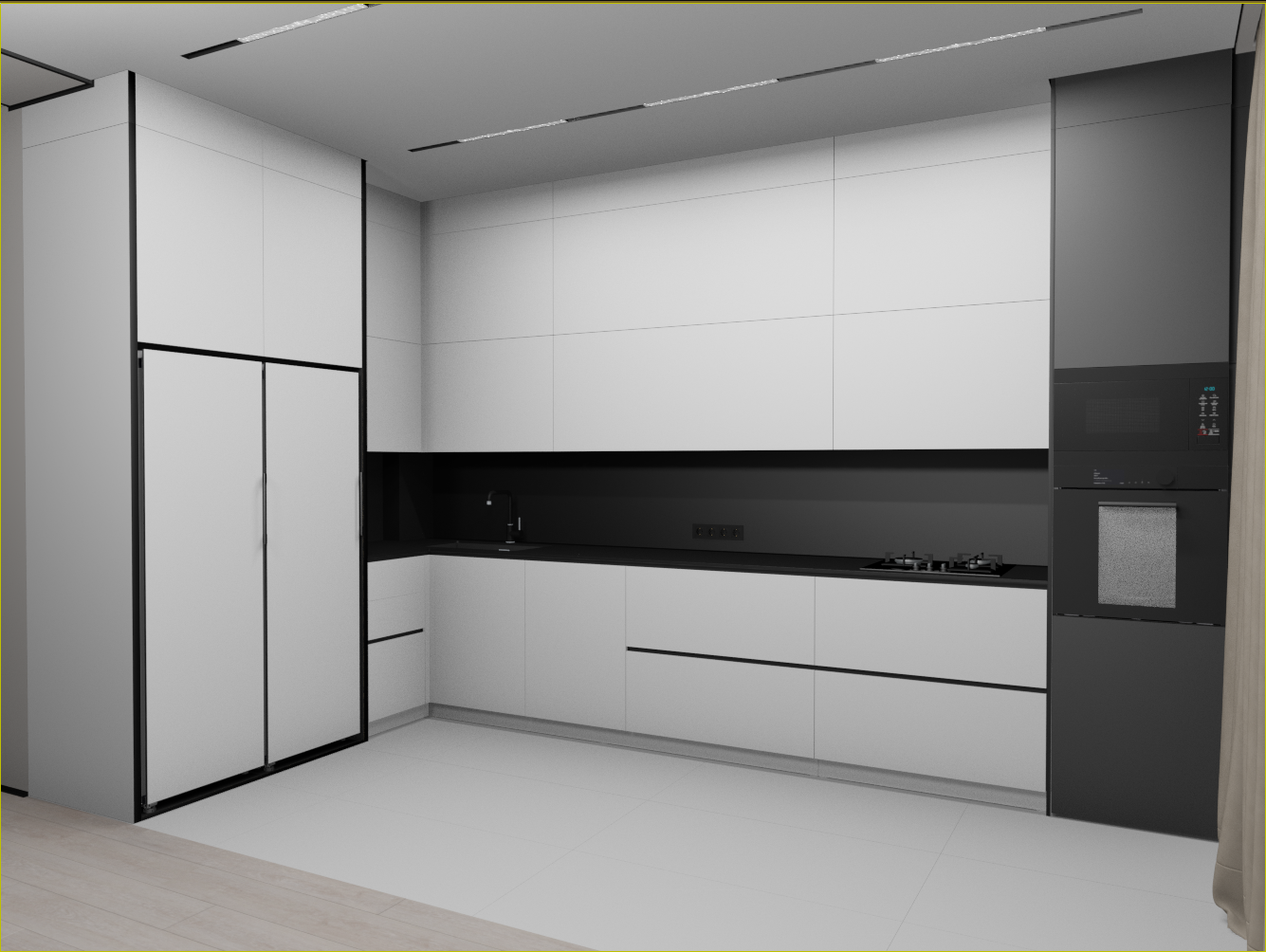

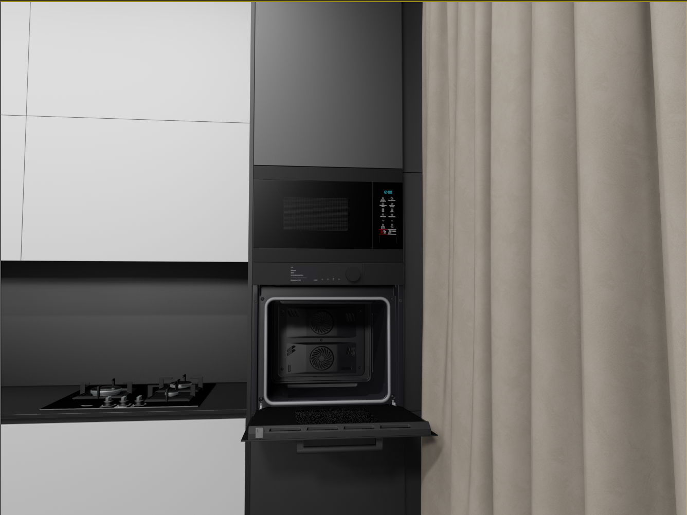

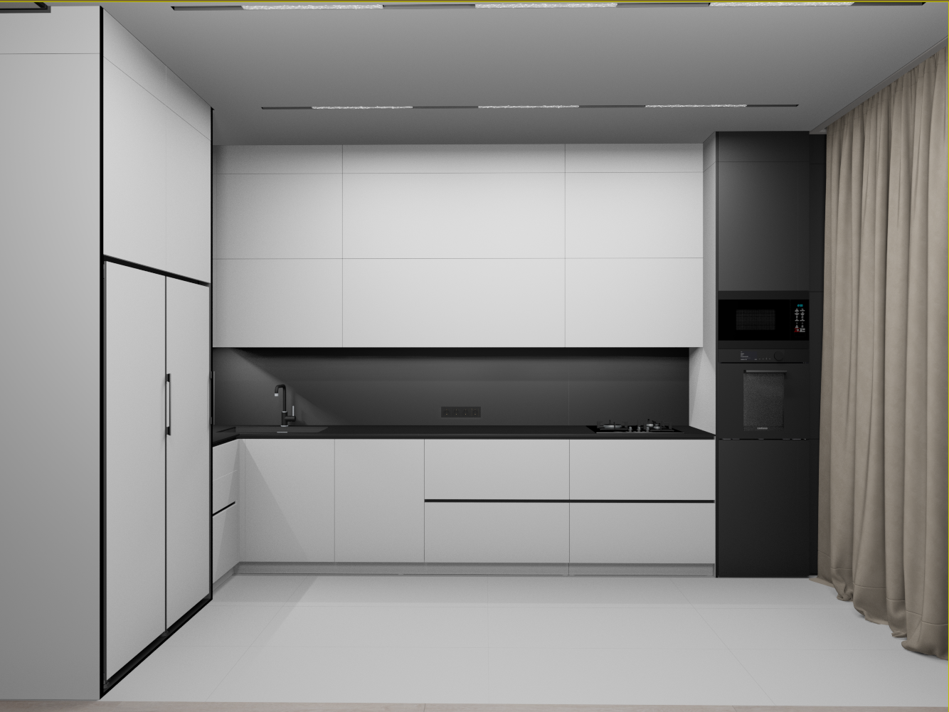

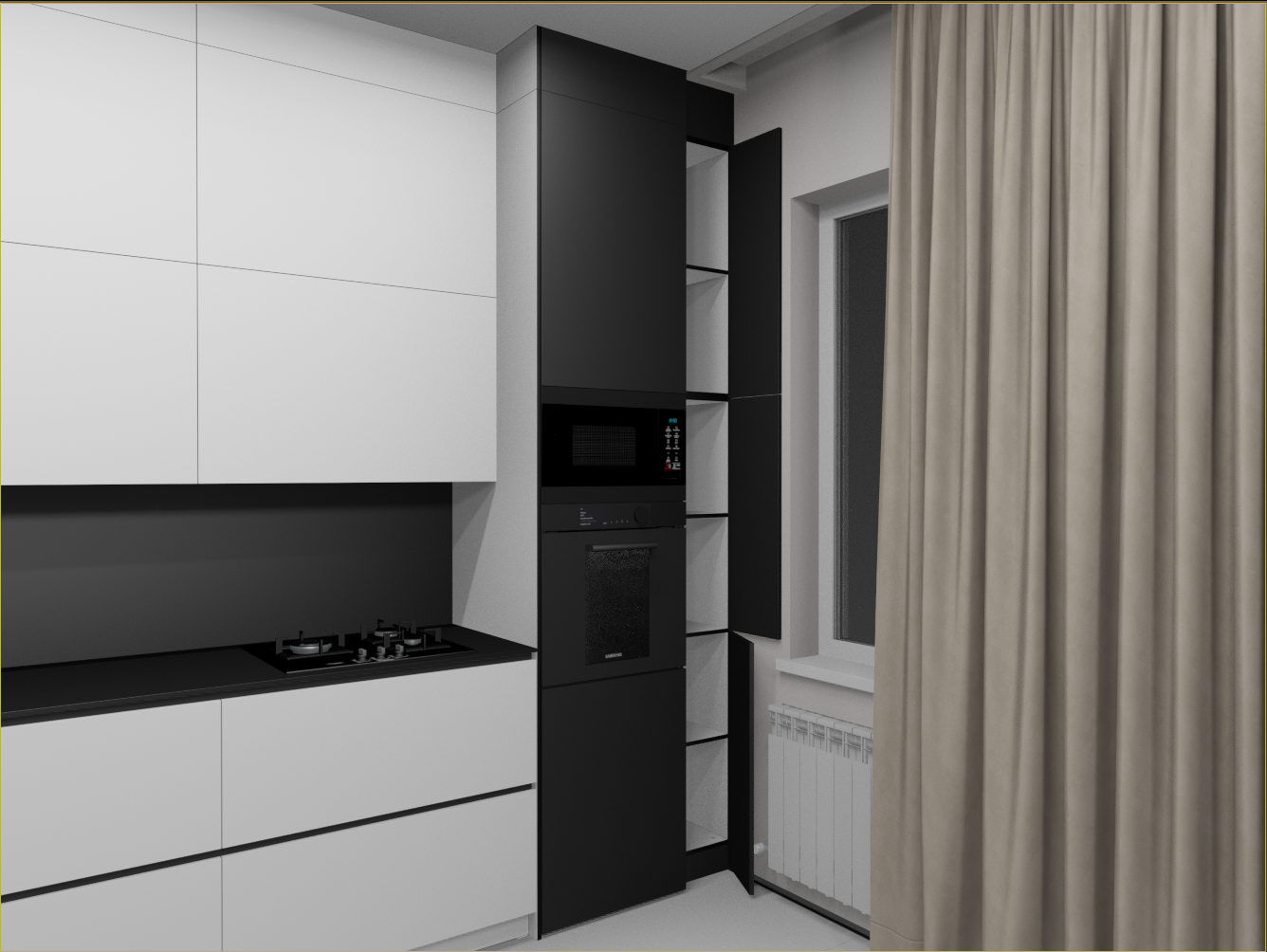

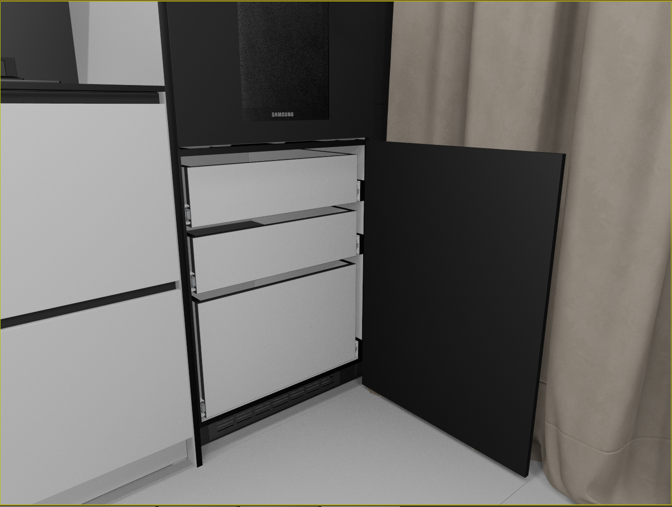

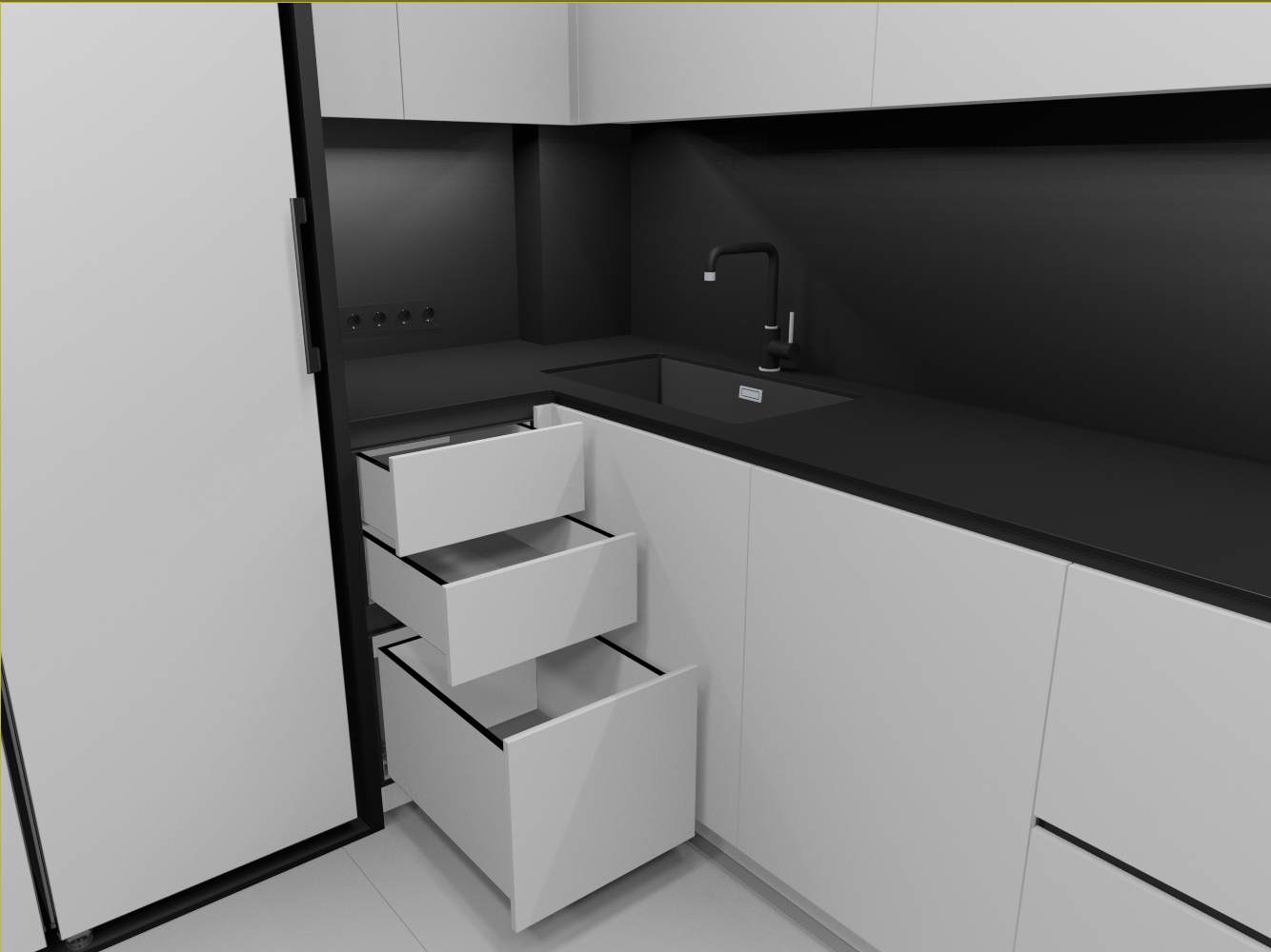

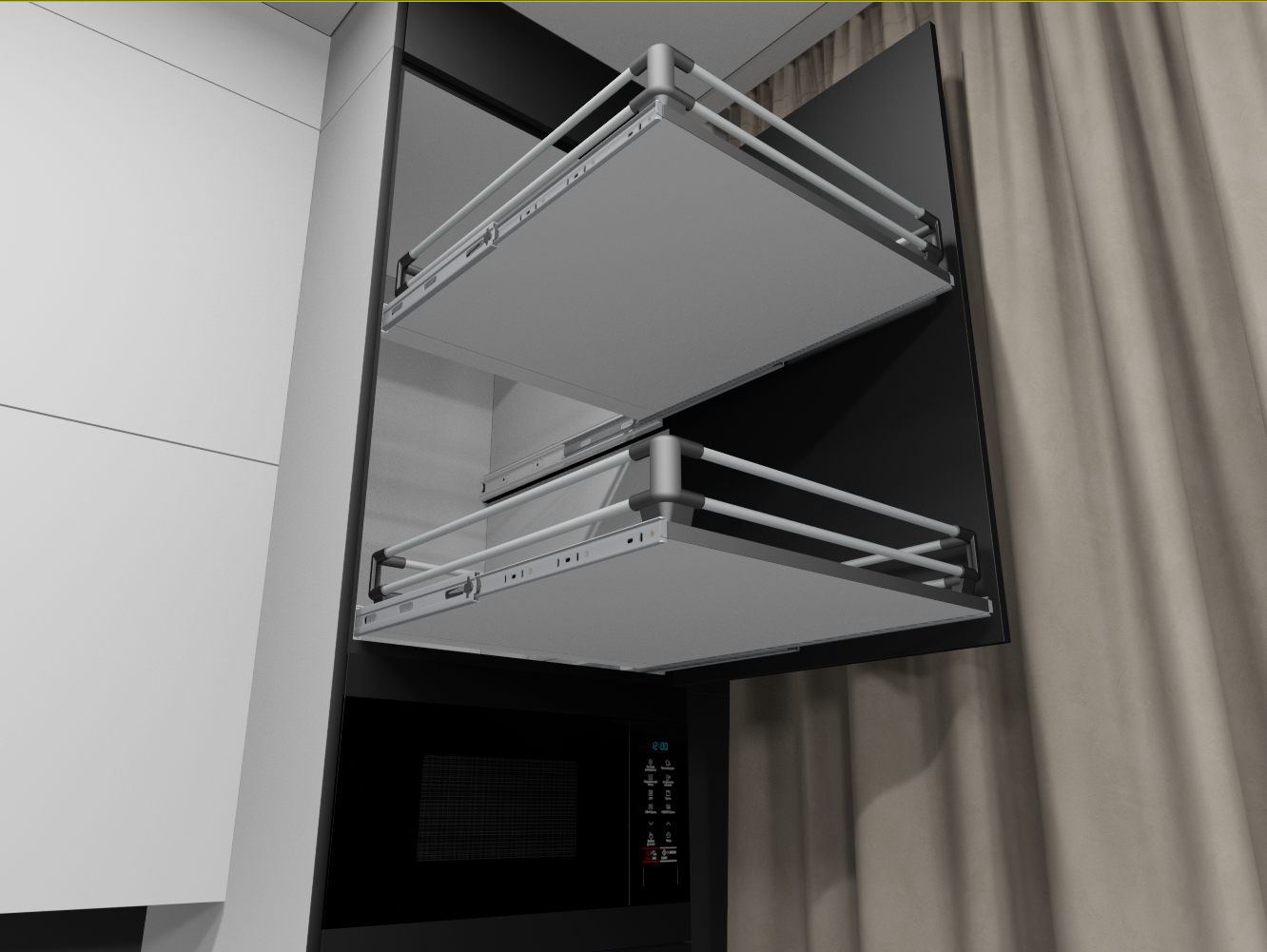

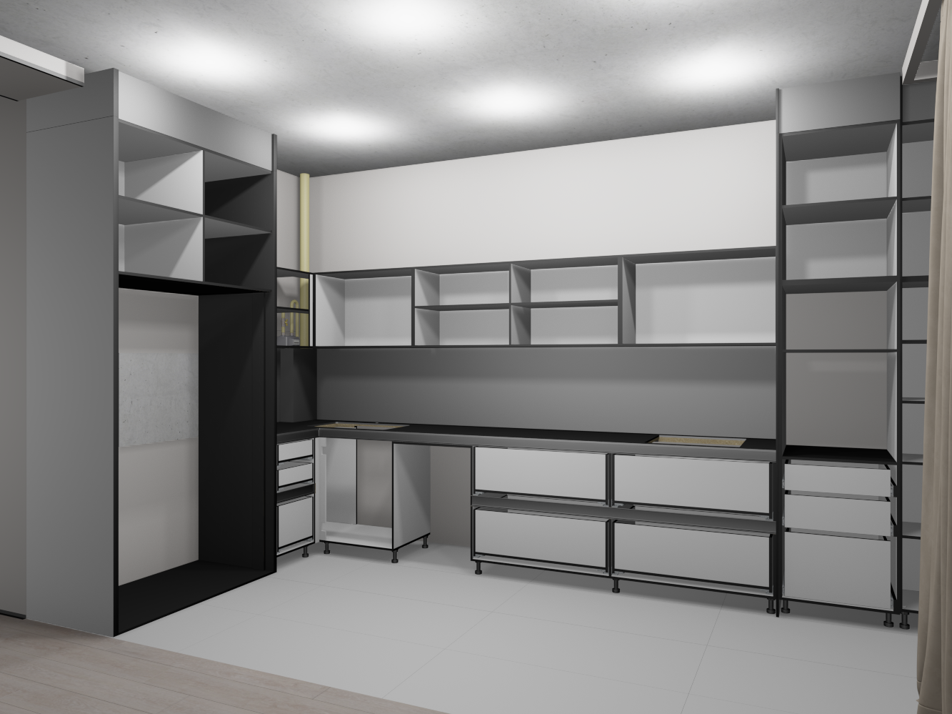

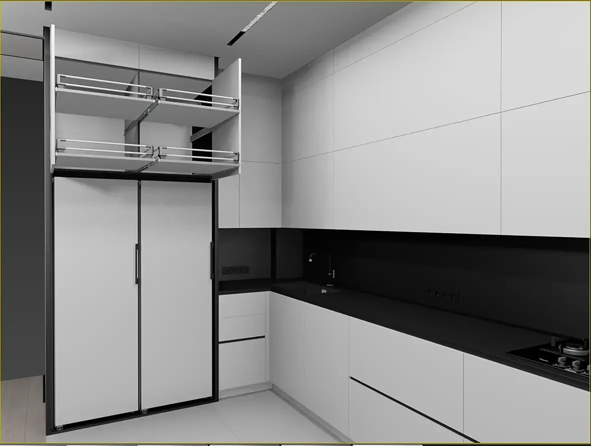

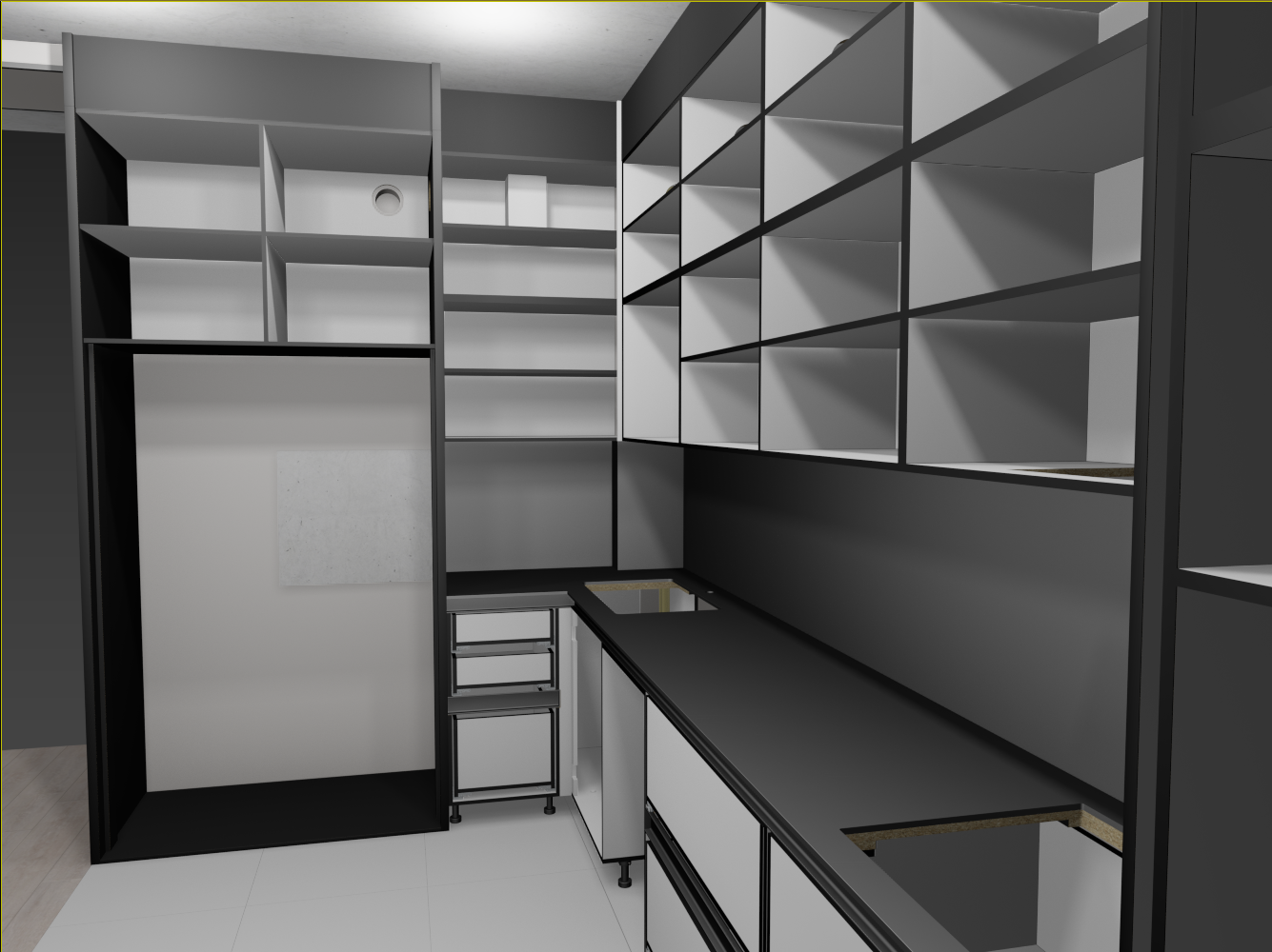

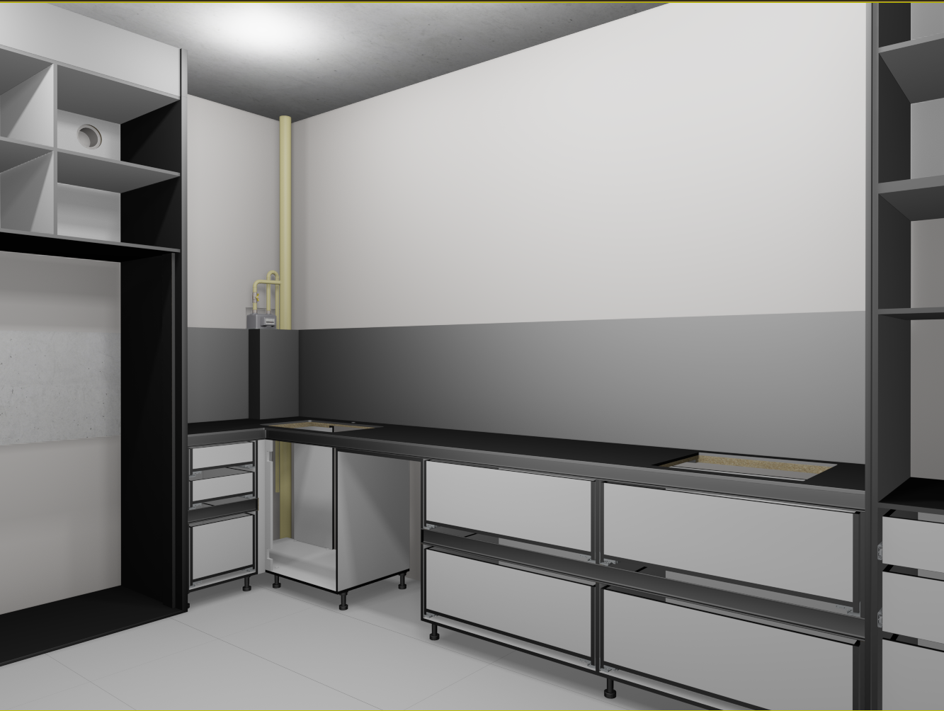

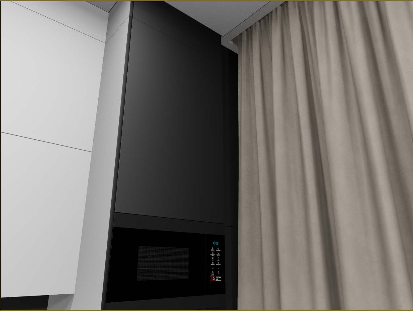

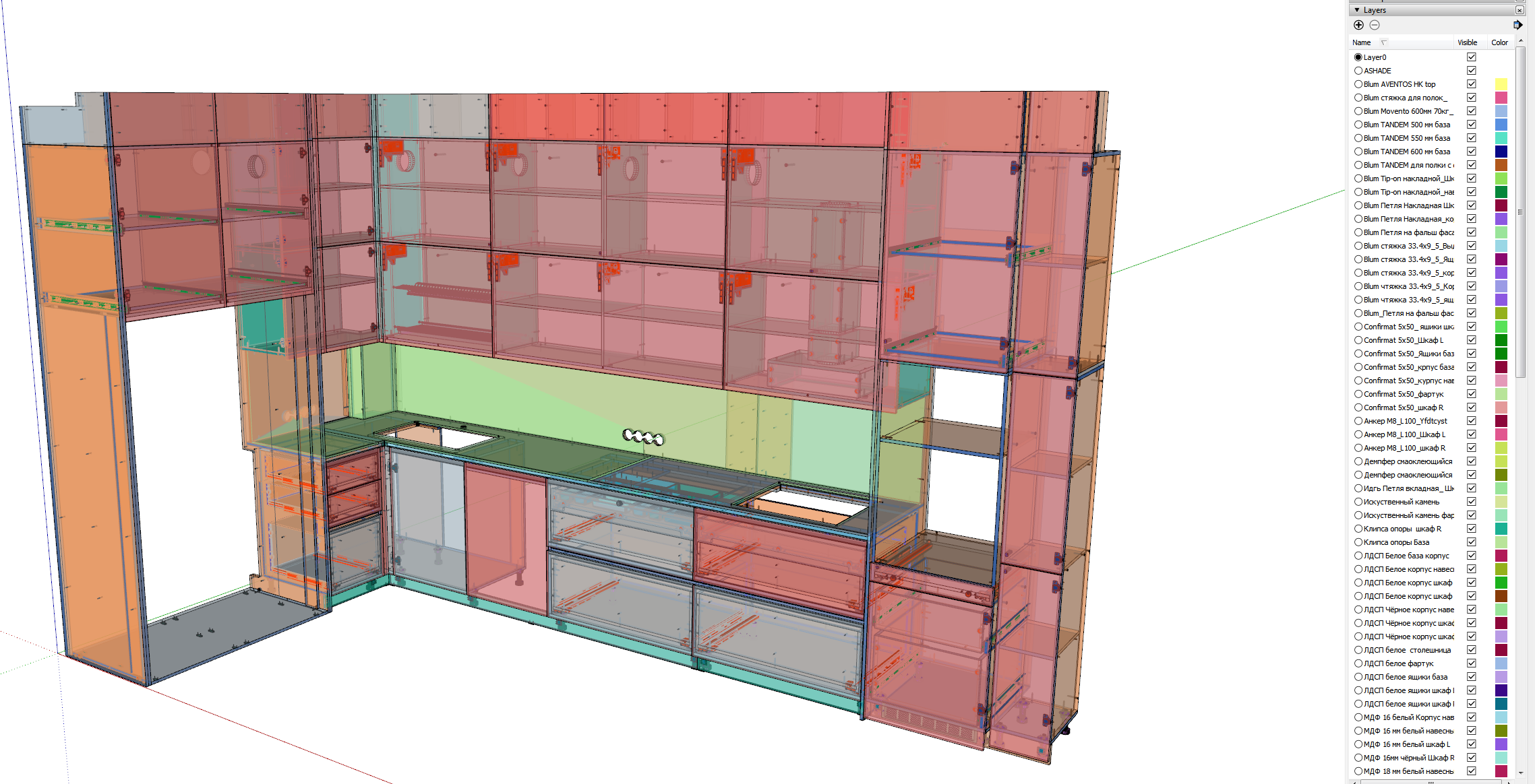

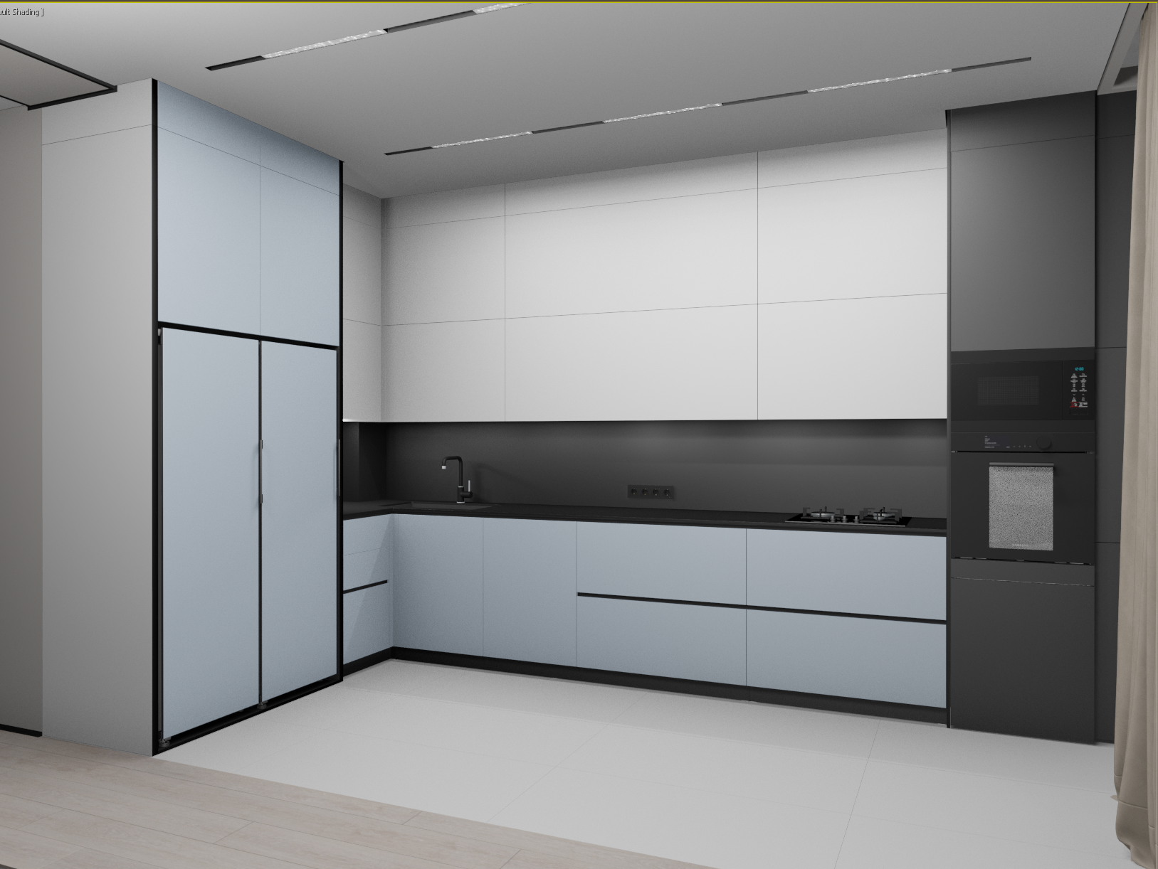

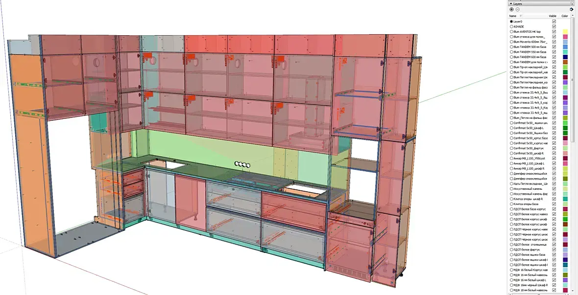

Всех приветствую, два не возвращался к кухне совсем,  сегодня удалось хоте немного ею заняться. Прогресс такой...

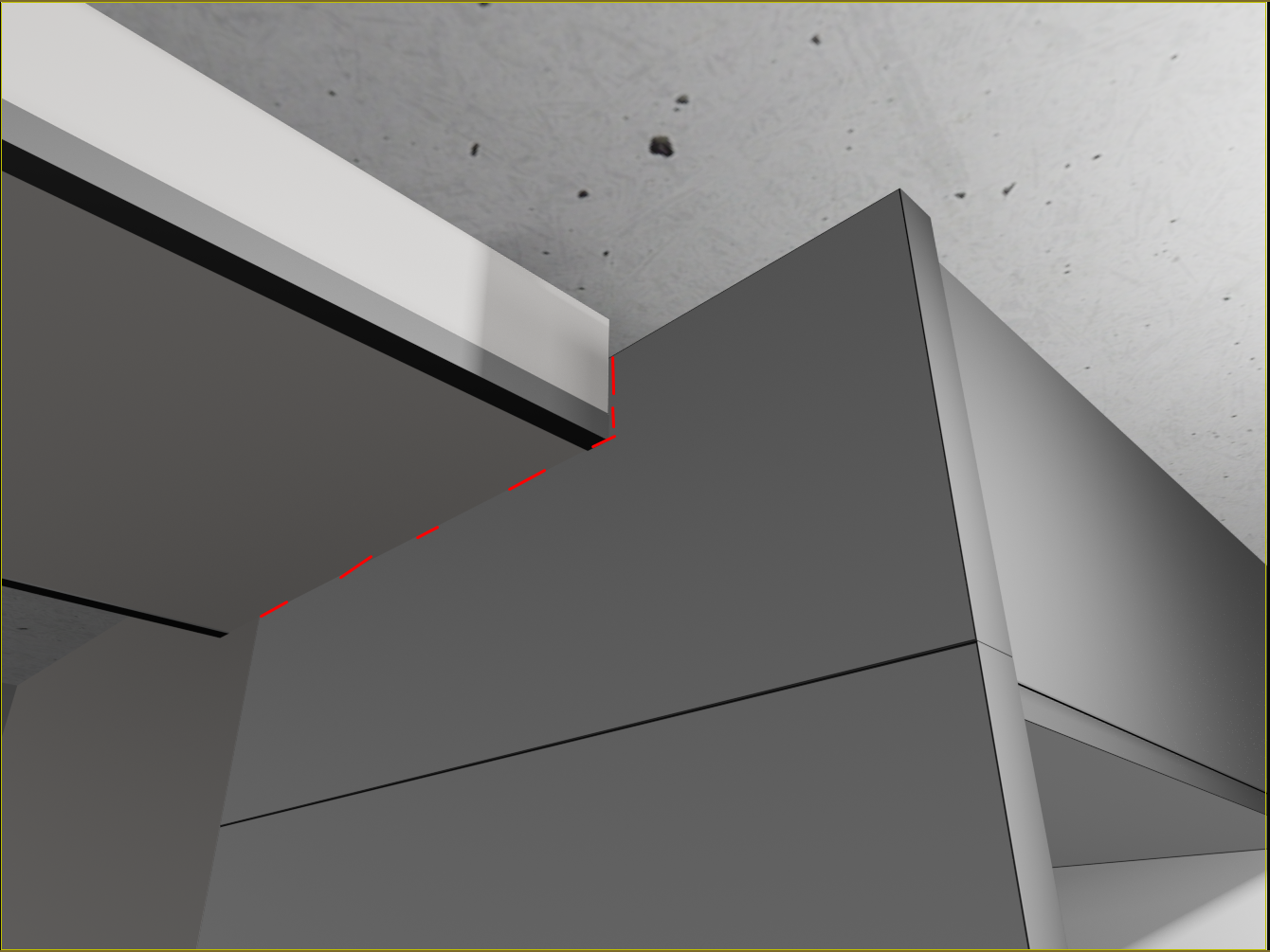

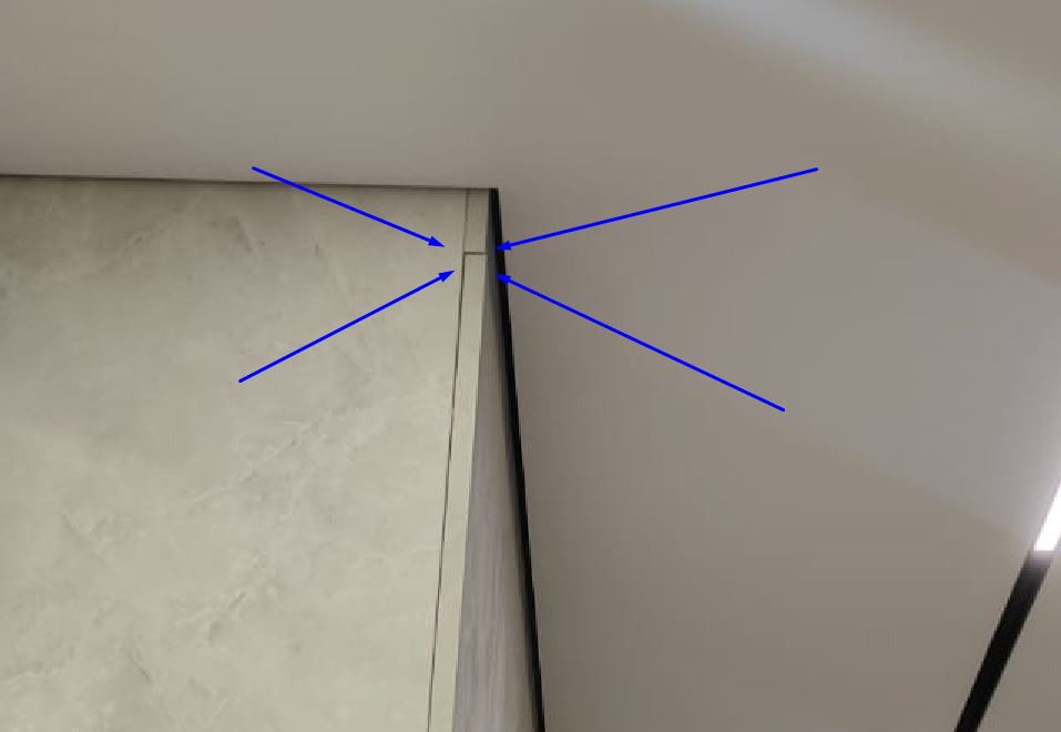

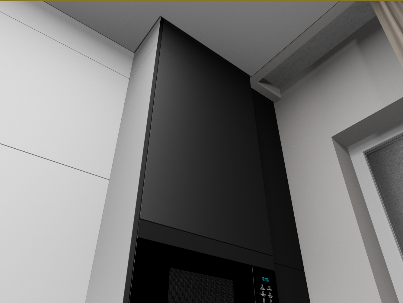

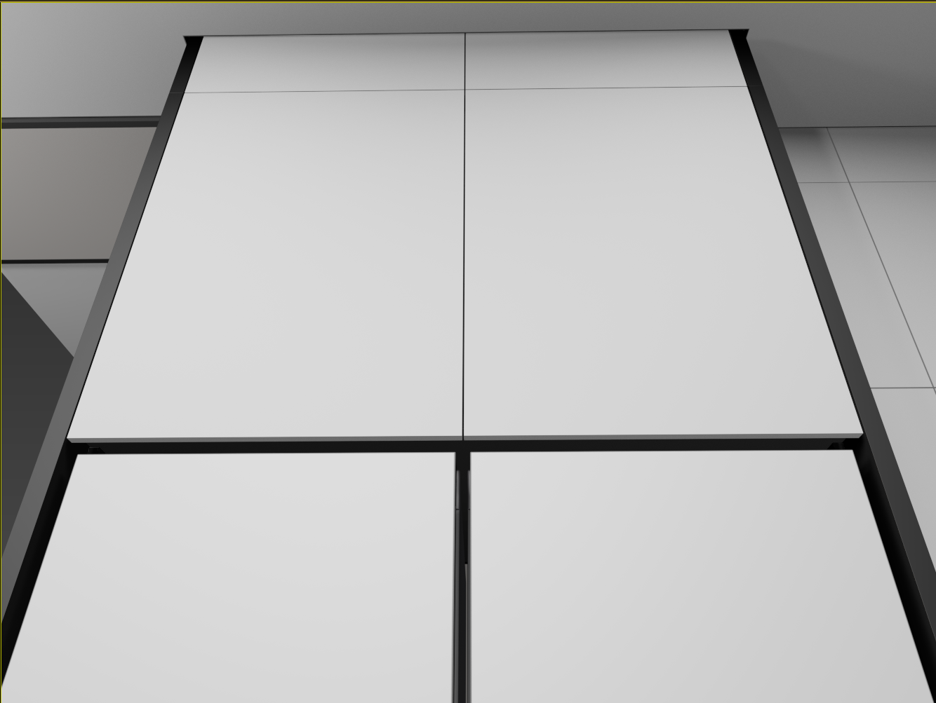

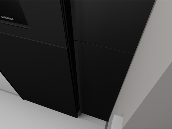

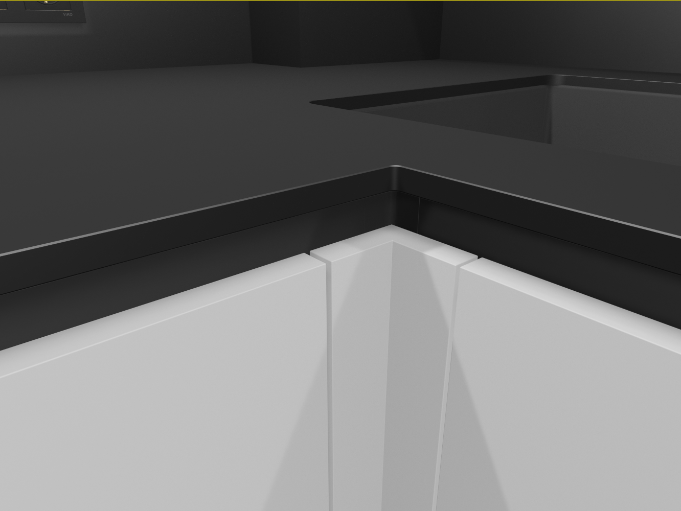

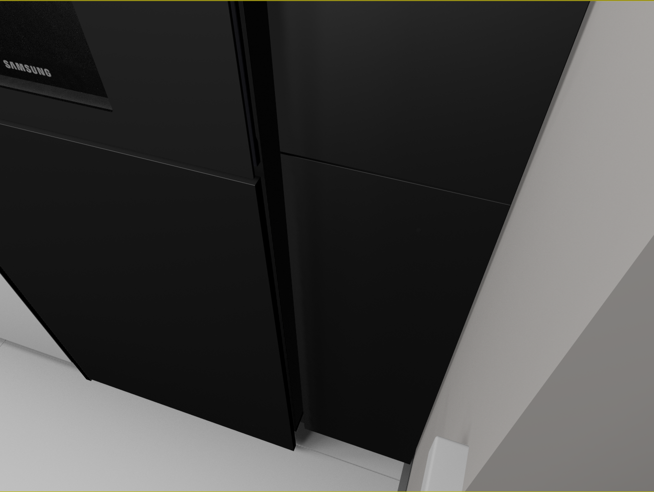

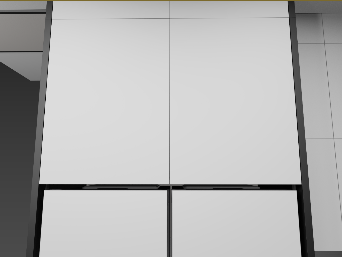

 1)  Доработал шкаф R. Лицевые панели изменились, в первом варианте я делал стык ЛДСП, условно не видимым, без кромки и прятал его за нижнею базу,  но, упустил, что таких у меня три, и если на двух я могу спрятать, то на одной нет. Поэтому шов ушёл наверх и по классике стал выделен, само собой потянув за собой высотные отметки. Добавились полки с выдвижными ящиками. Выглядит это так...

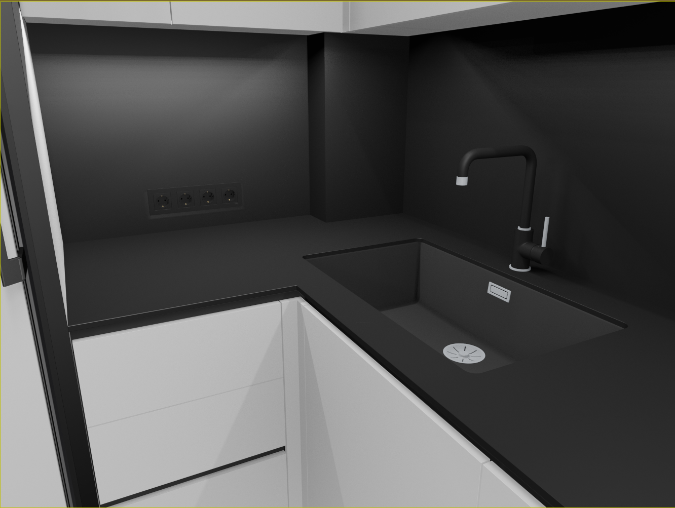

2) Появился Шкаф R, где на правой боковой стенке я как раз и не могу шов спрятать.
На этом шкафу пока не решена задача примыкания с фальшь ригелем, во в этом месте, там подрезку придётся делать и скорее всего на месте.
На текущий момент там все выглядит не очень.

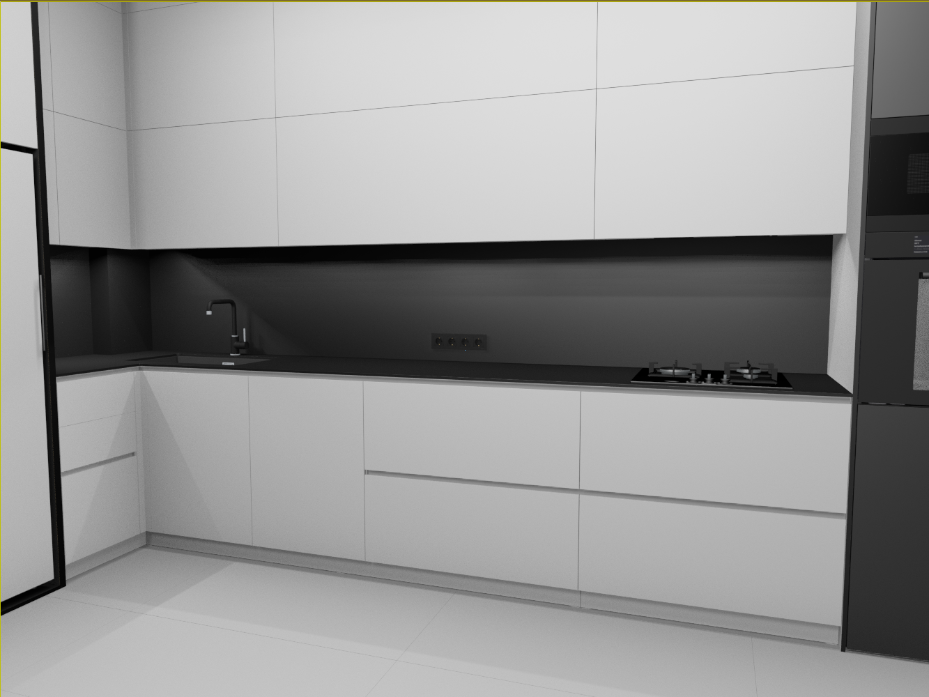

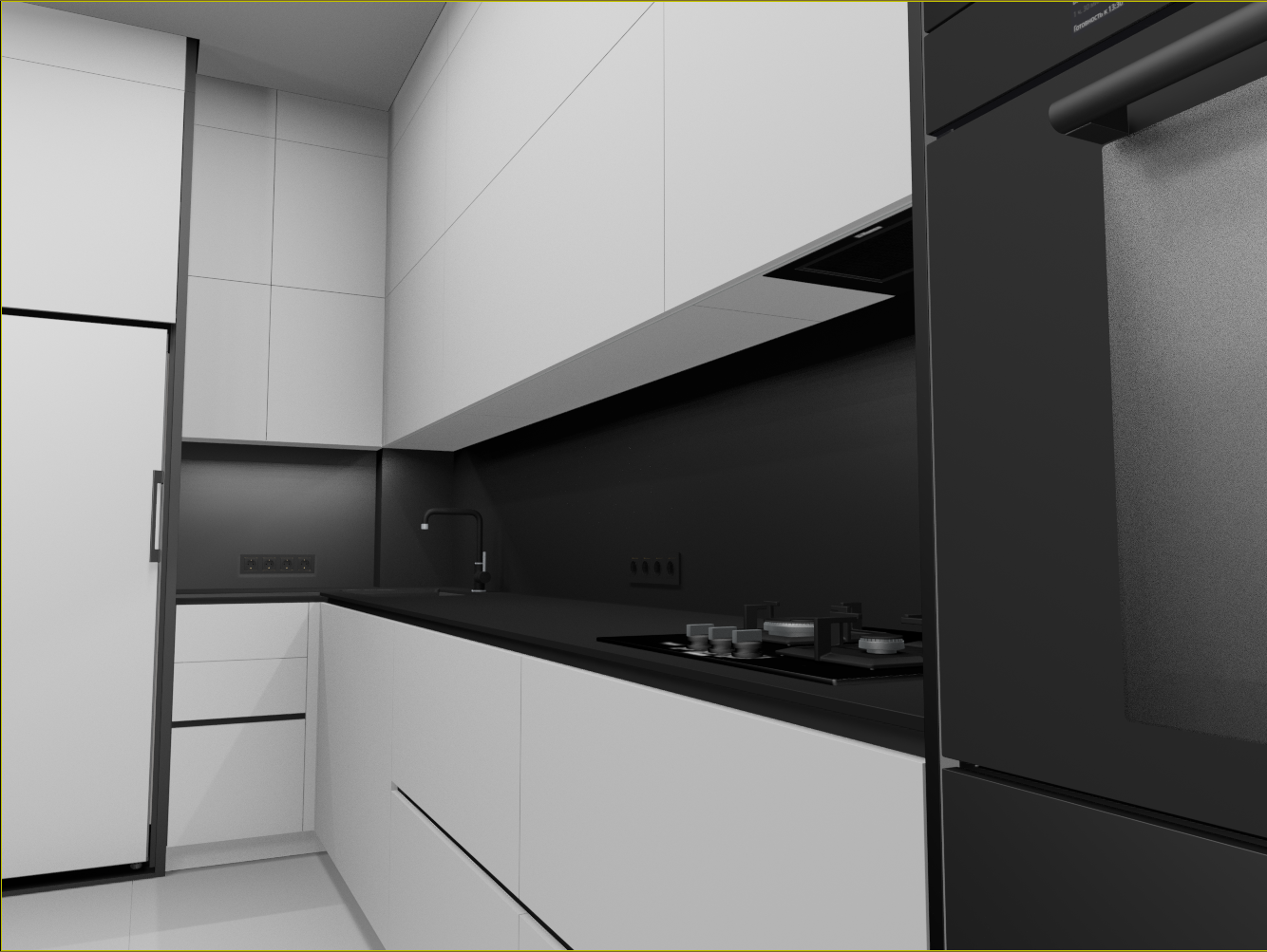

3) Также появился фартук, он будет из искусственного камня так же как и столешница, по моей задумке мы отвязываемся таким образом полностью от плитки, включая её кривизну, даст мне возможность электрику как захотим, ну и швы там не нравились заказчикам.
4) Обозначились навесные модули.

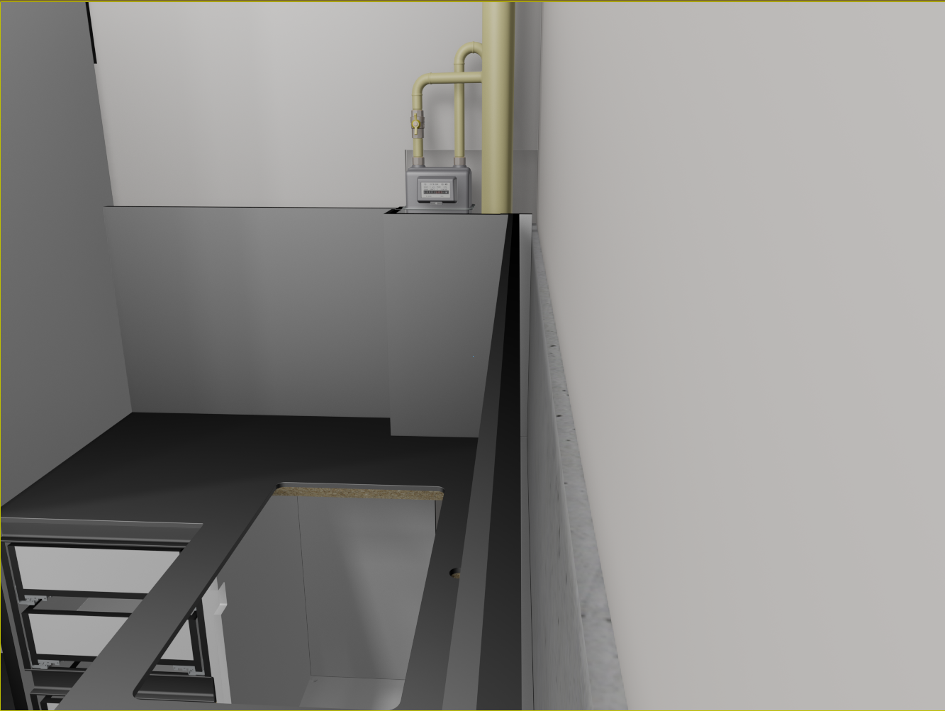

Больше всего не нравится мне вот в области газа, подумаем.
На этом пока всё.

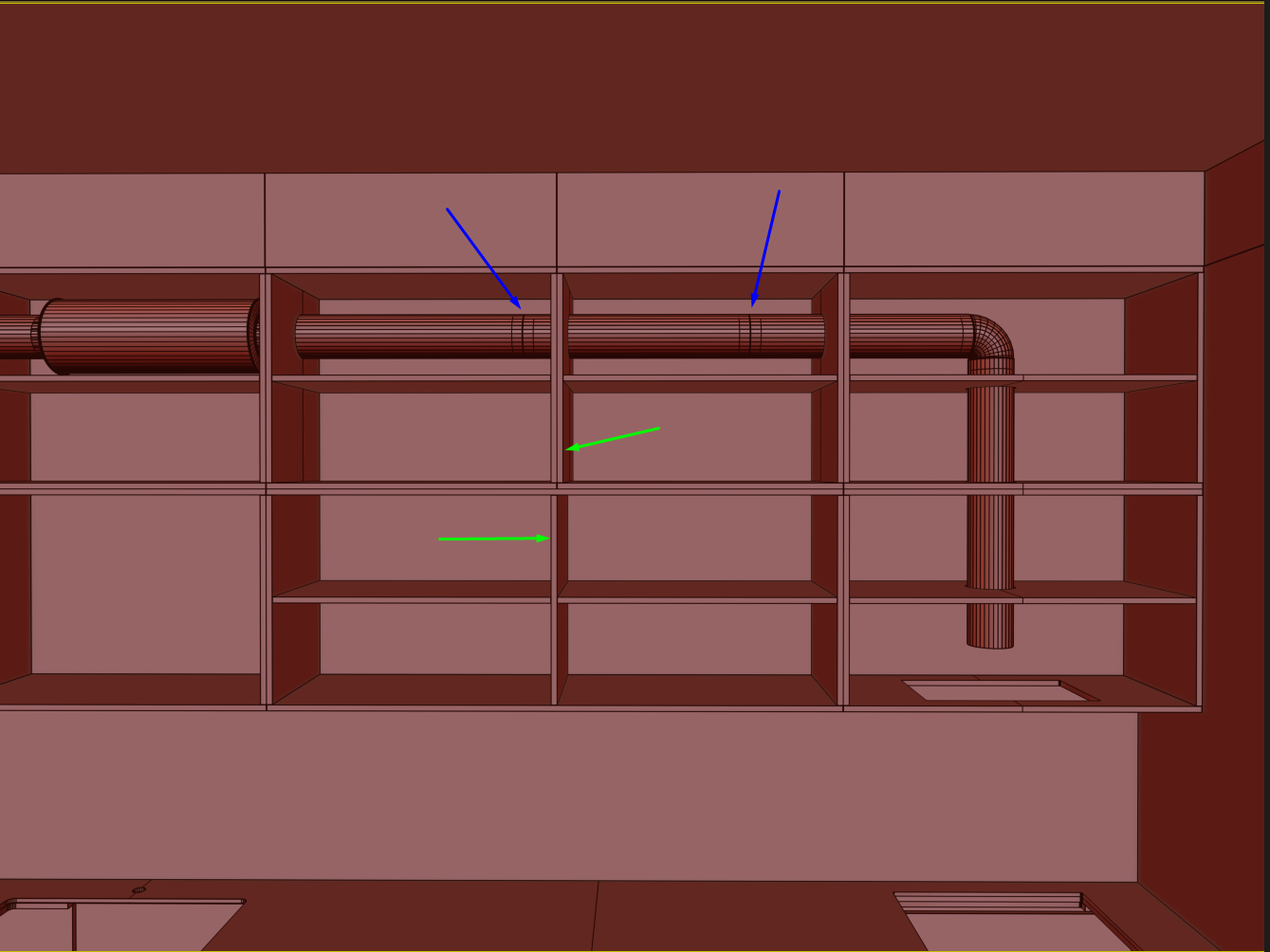

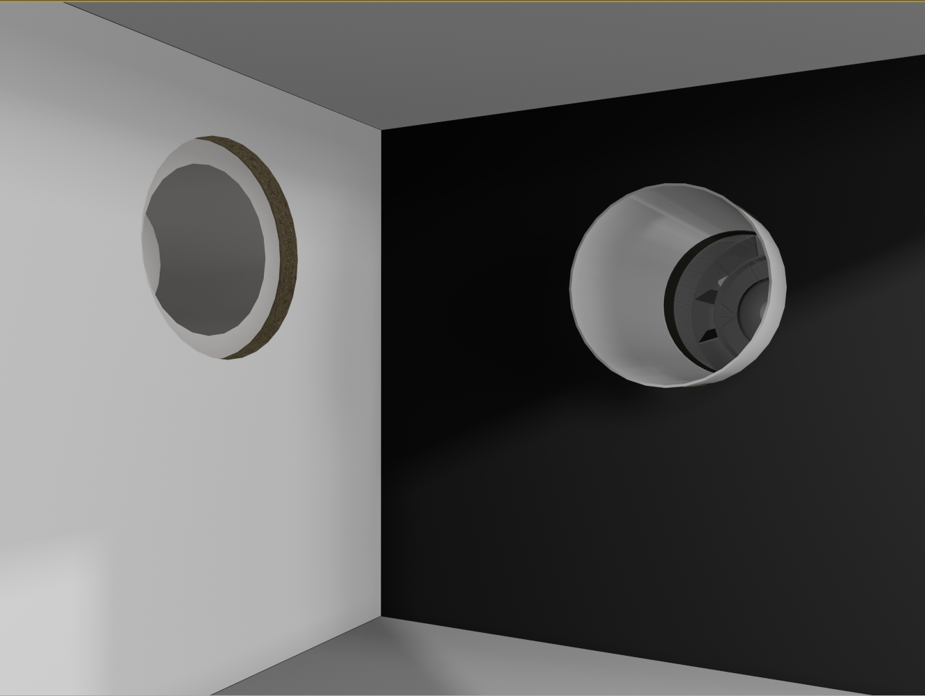

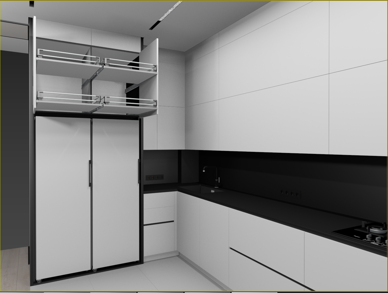

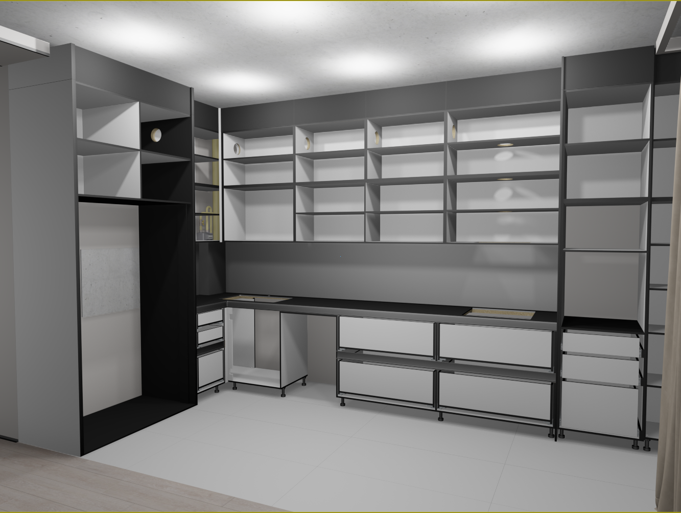

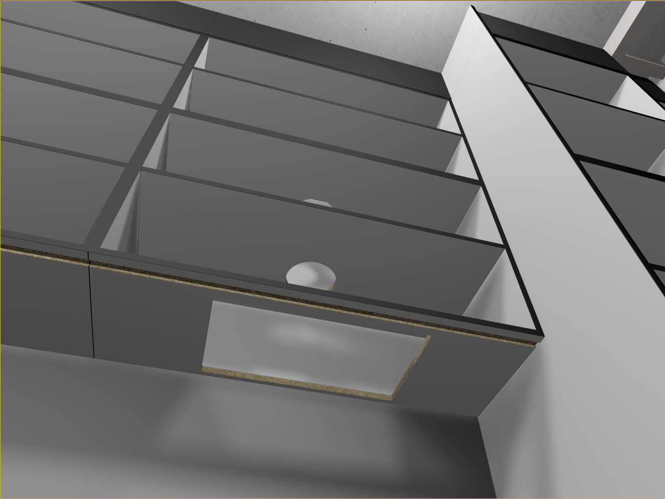

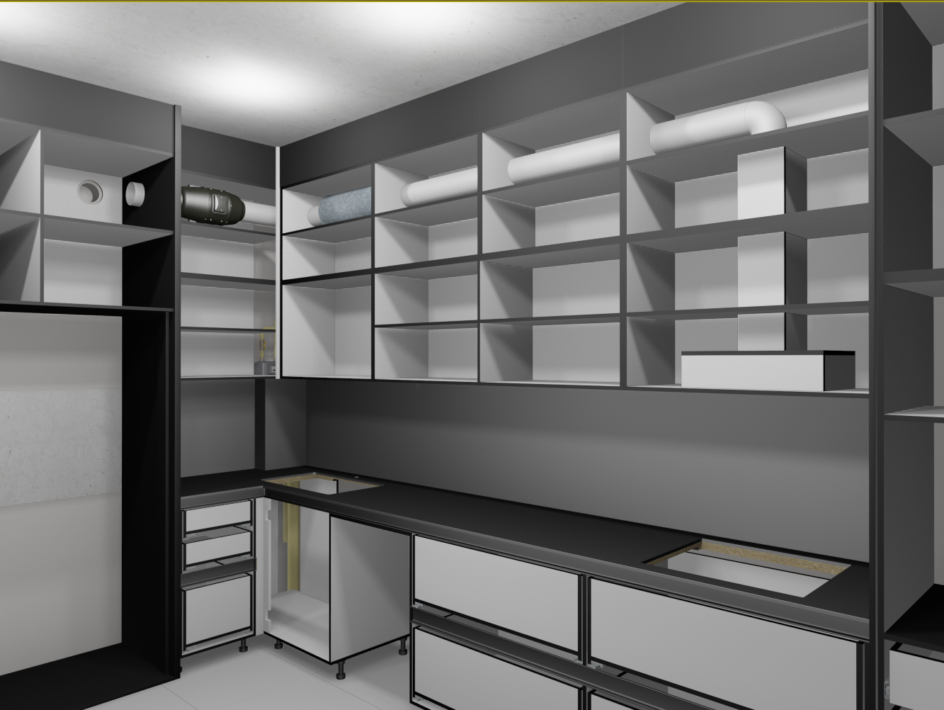

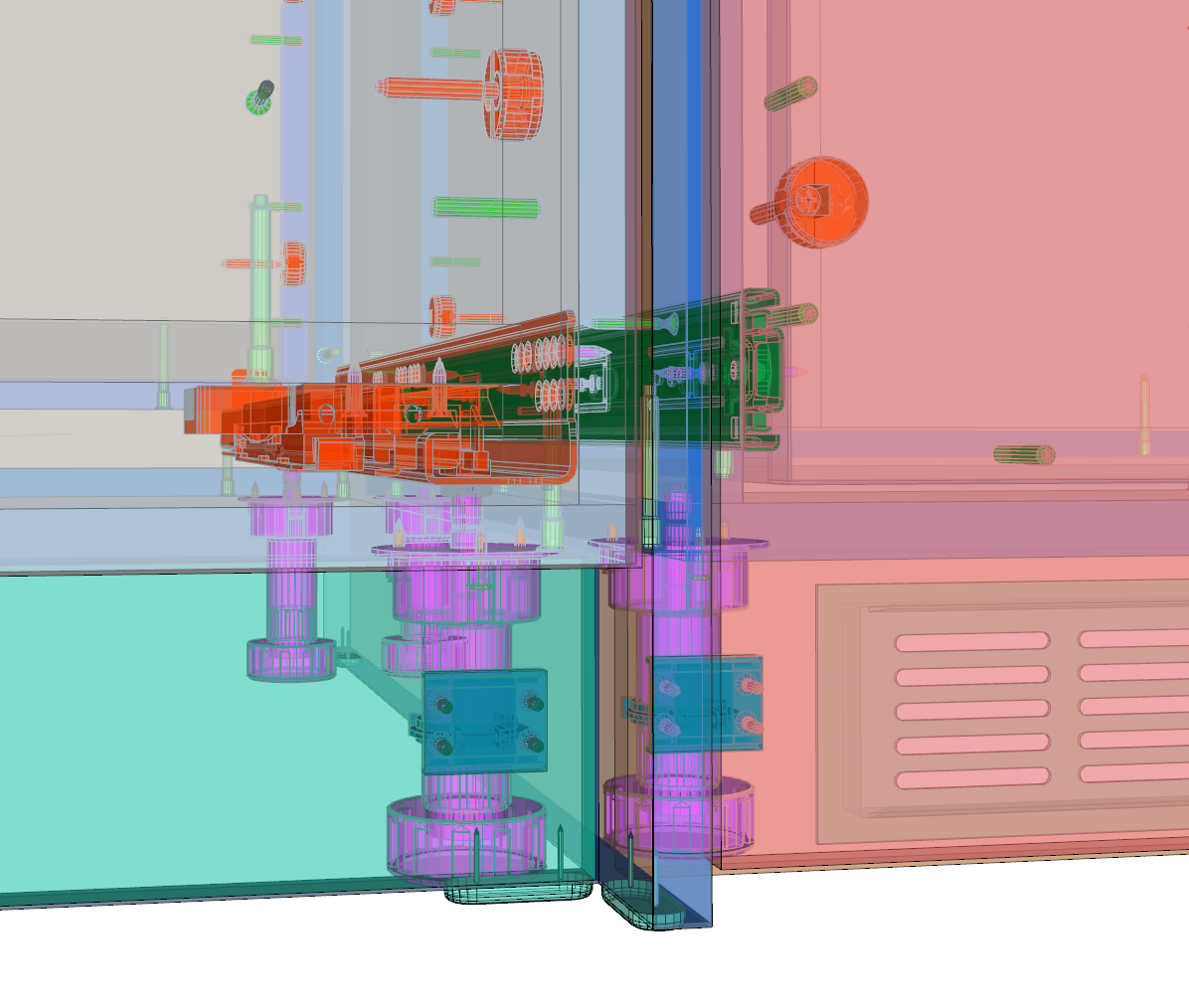

Всех заглянувших приветствую.  Думал что на выходных все угомонятся, нет, оказались активными, а сегодня вот наоборот, как  буд-то не понедельник, удалось заняться моделью.

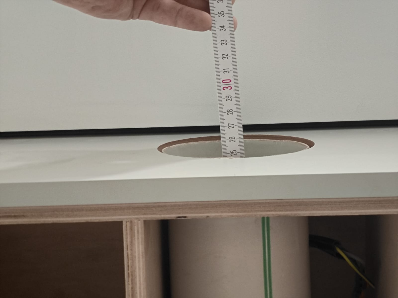

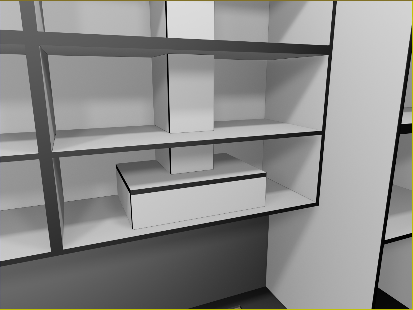

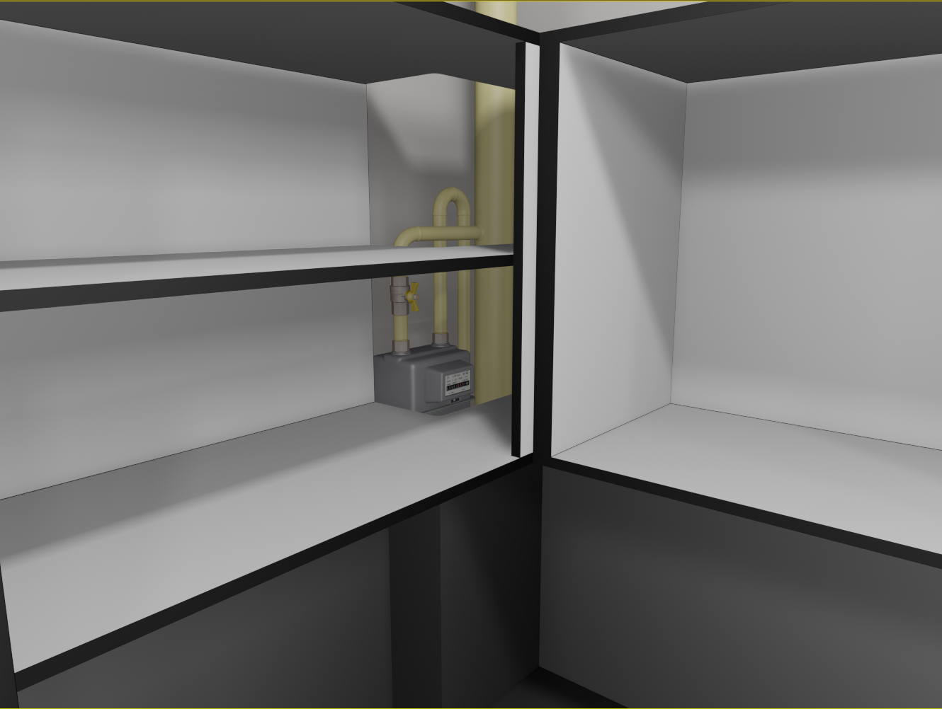

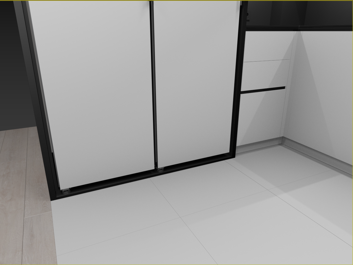

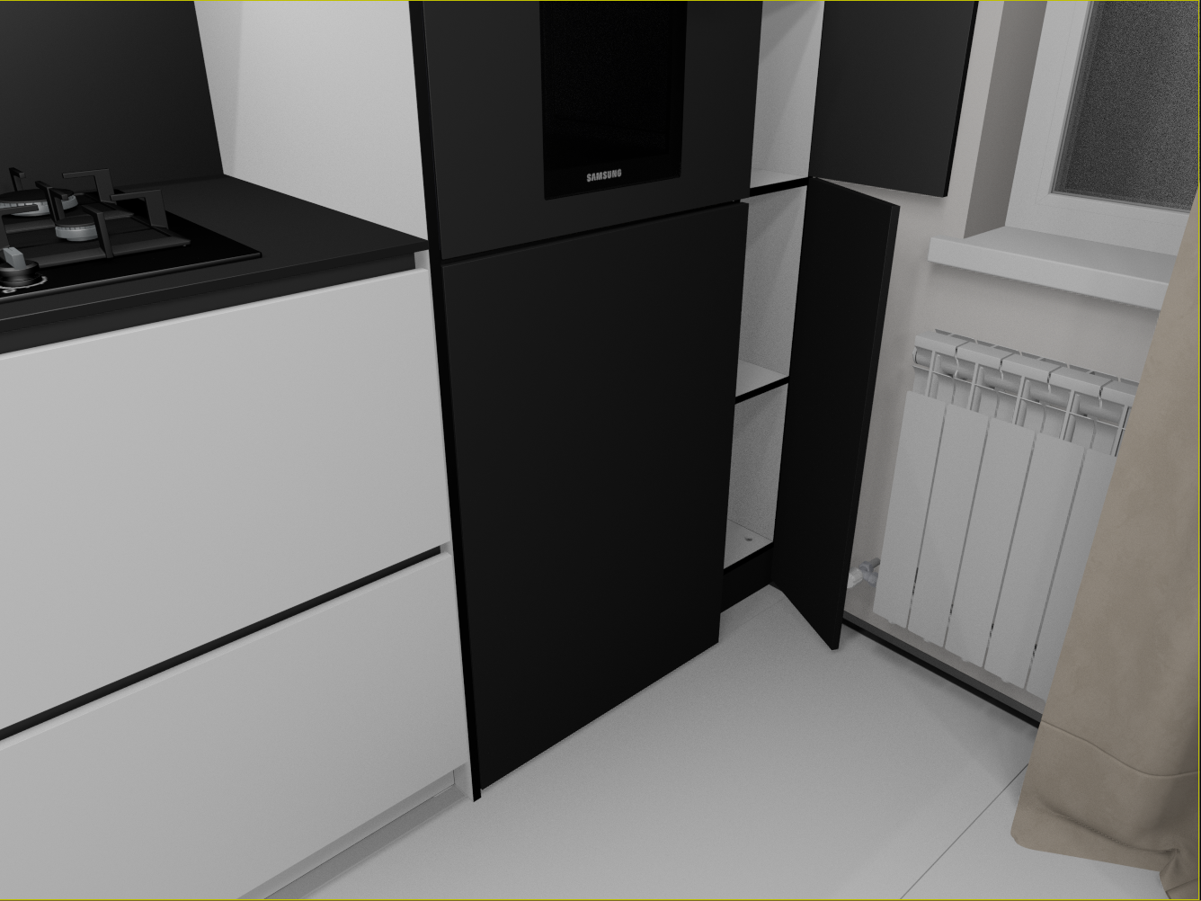

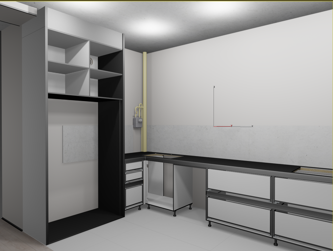

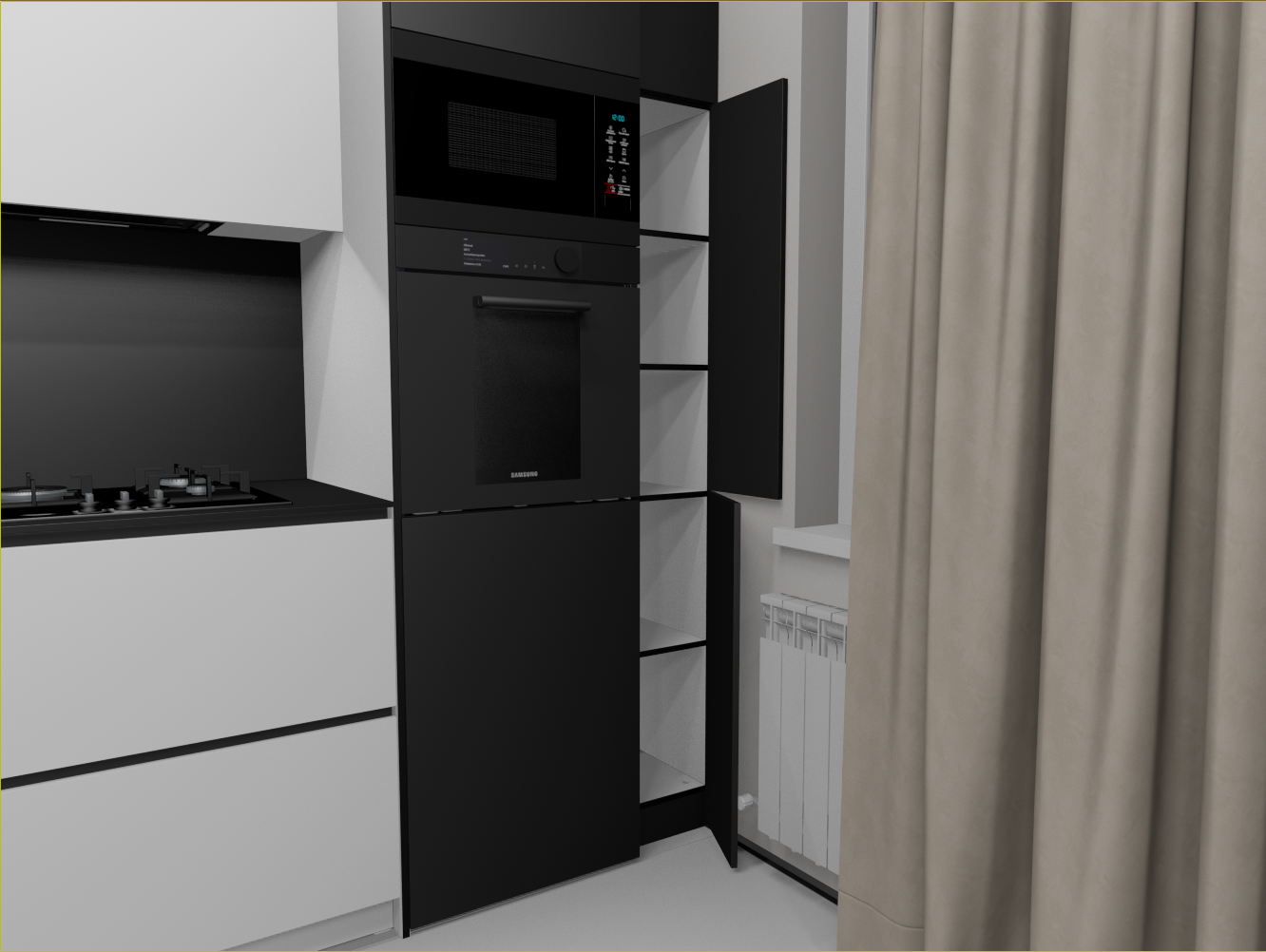

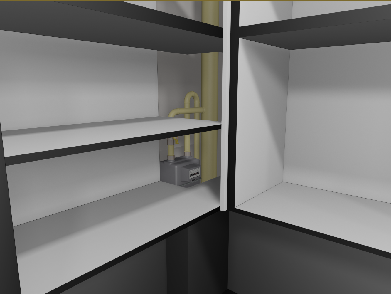

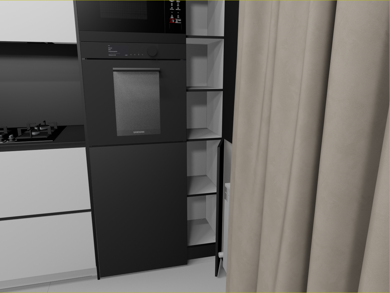

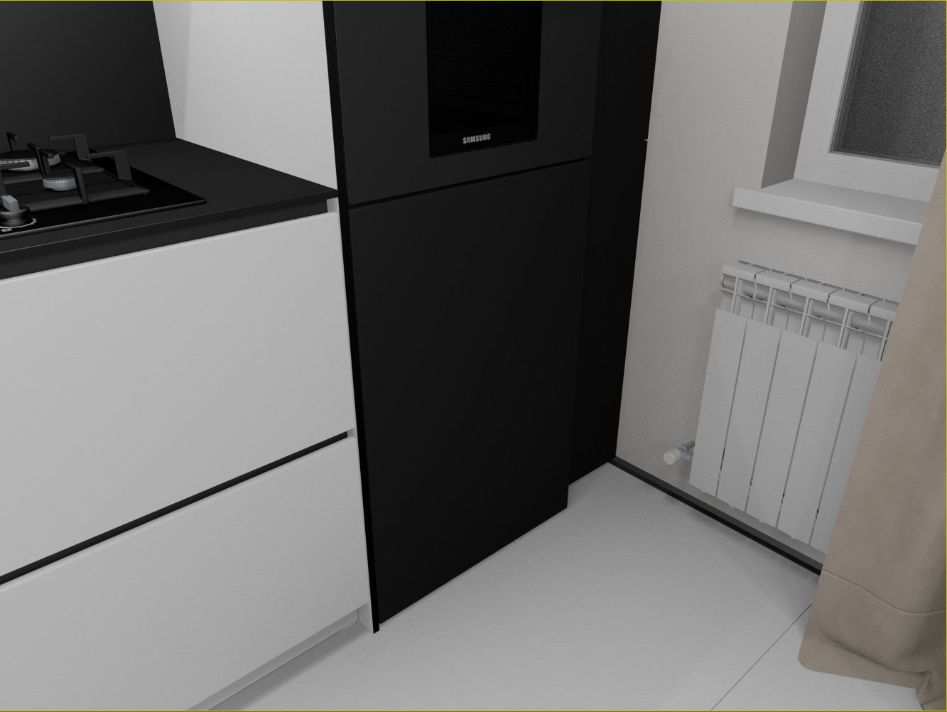

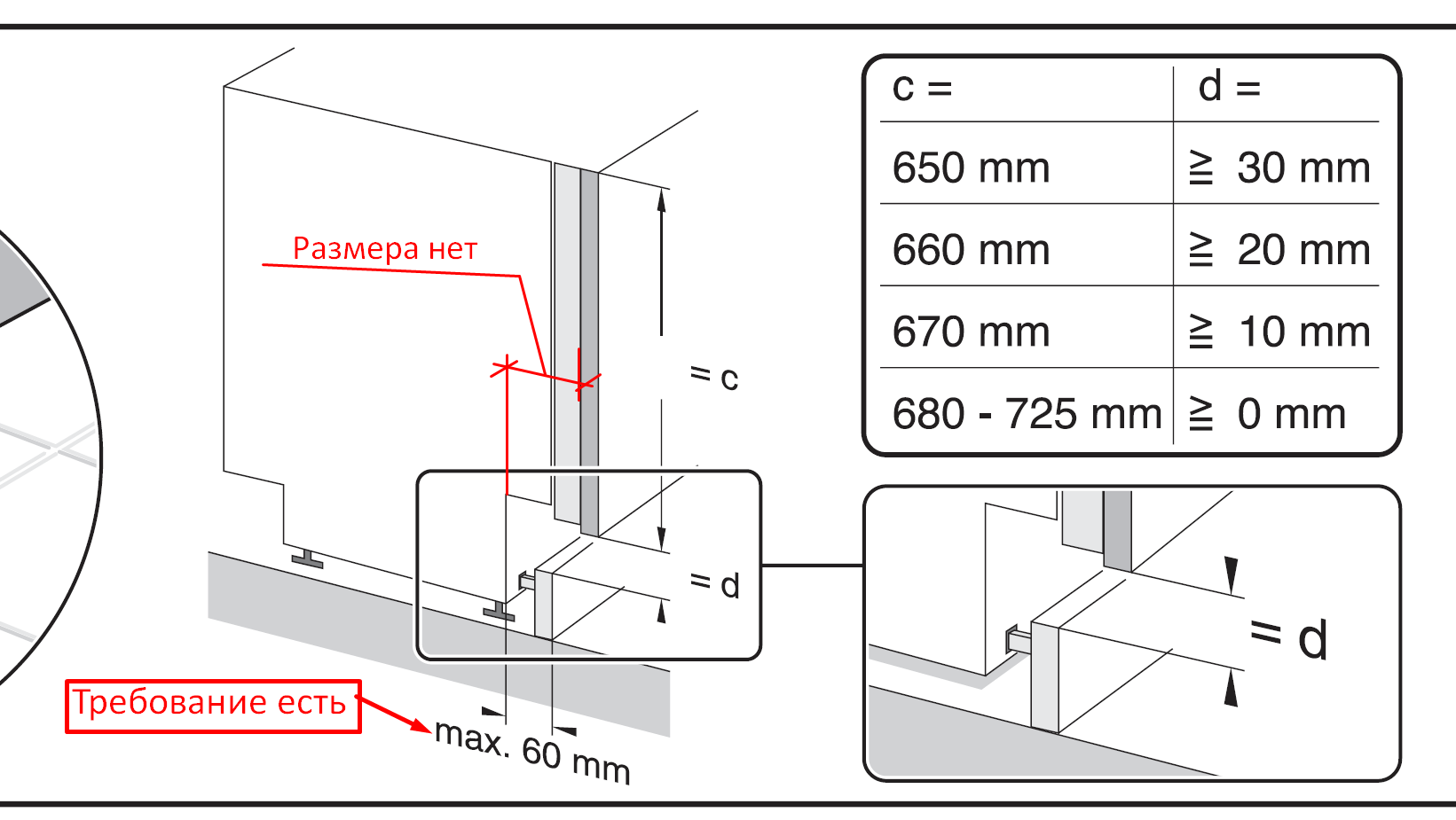

1) У меня получилось добраться посудомоечной машины, второй раз сталкиваюсь с этим, в прошлый раз с поддержкой BOSCH общался, прислали информацию, в этот раз в живую быстрее получилось посмотреть. Загвоздка вот в чем, в инструкции у них есть требование, а вот размер не нашёл я, ни в прошлый раз ни в этот. Вот о этом речь...
Как только получил информацию, подправил опоры по глубине.

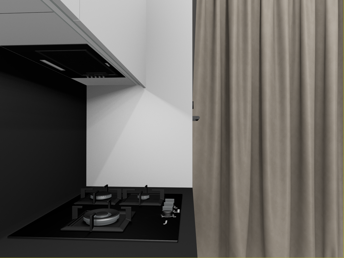

2) Разобрался в той части, что мне не нравилась вокруг газового узла, изменилась конструкция корпуса, с учётом другого типа открывания. Предполагался подъемный вверх, стал просто распашной. И полочка стал съемная для улучшения доступа к коммуникациям.

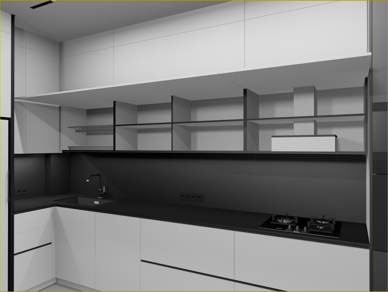

3) Доработал корпуса верхних модулей, теперь они есть.

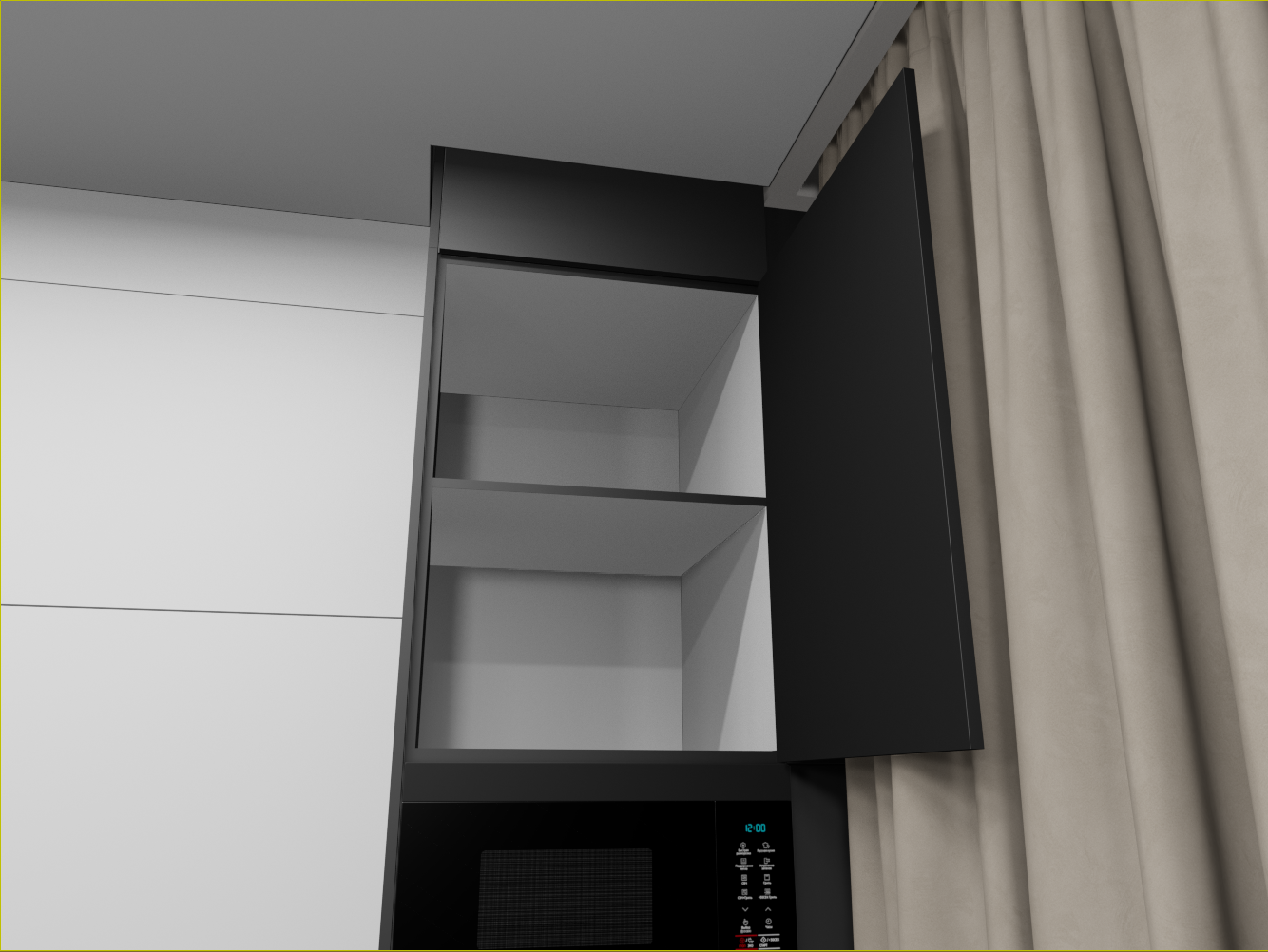

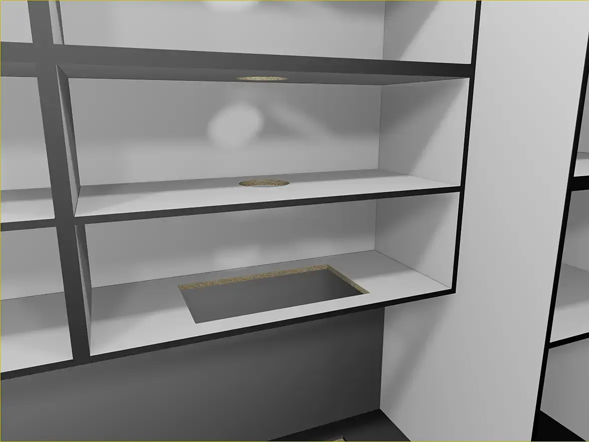

Вернусь к правому шкафу, когда его описывал, упустил деталь одну, полка которую отметил изменила цвет, стала черной, на мой взгляд так лучше. Дойдём техники покажу почему.

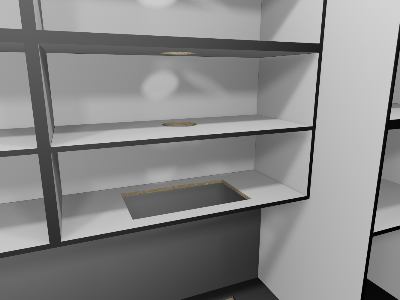

Готовы все фрезеровки по вытяжку и свет.
На первых трёх уровнях безобразие всё конечно закроется.

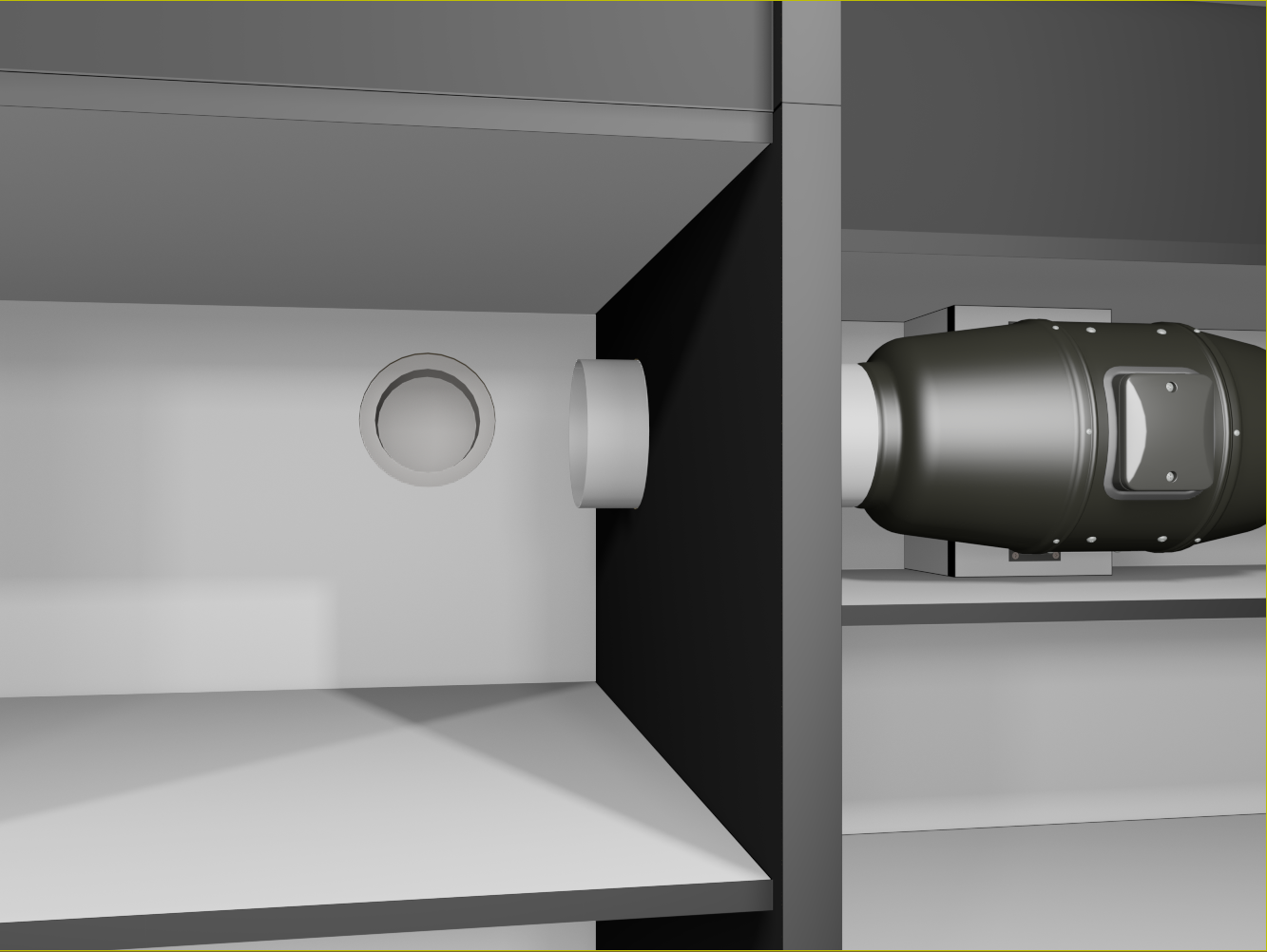

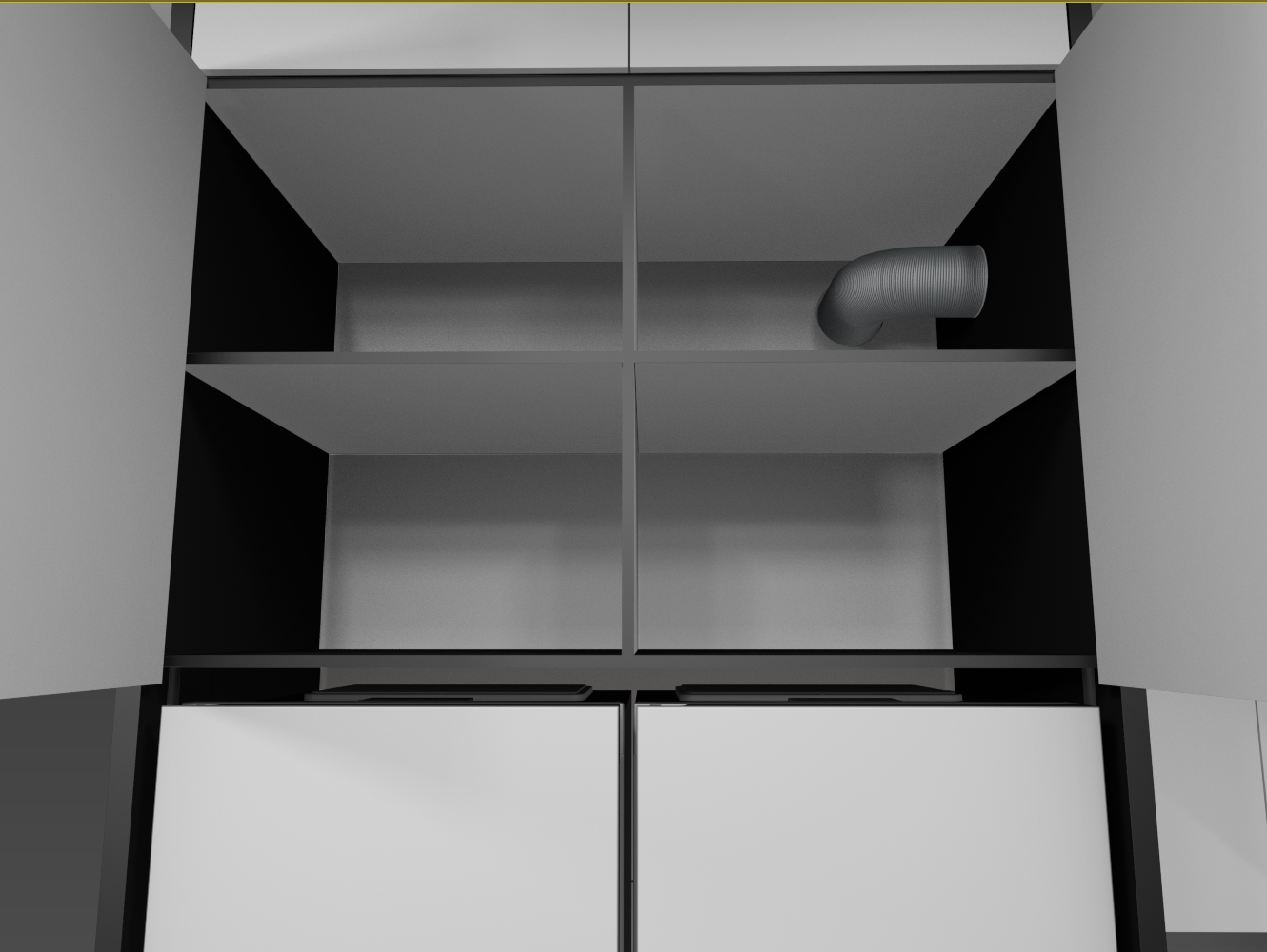

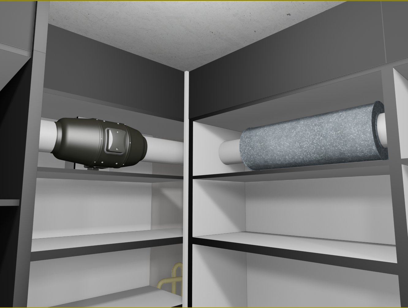

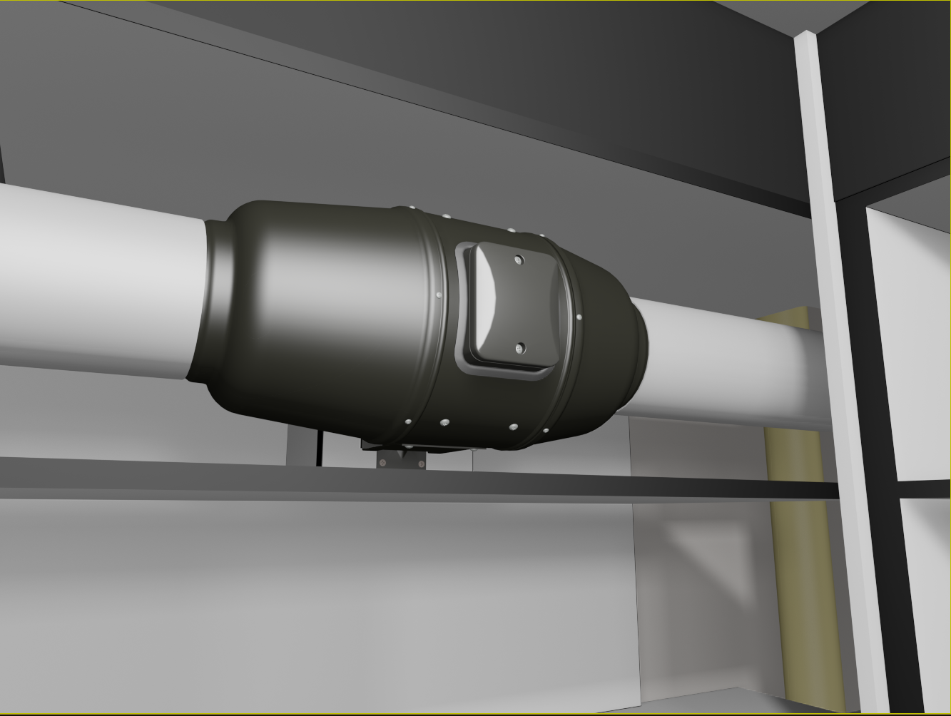

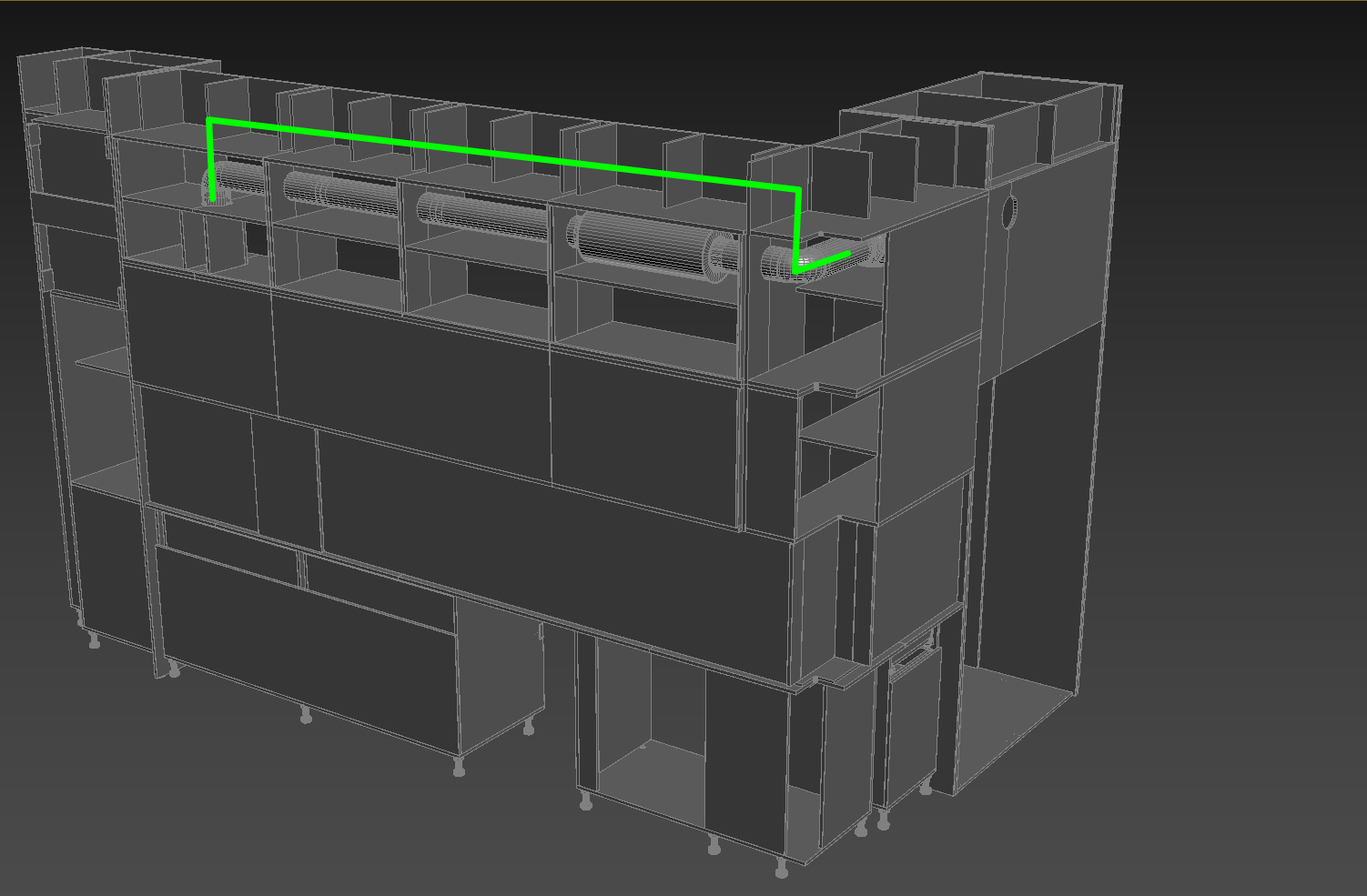

4) Собрал вент. каналы.
Тут я думаю уже понятно стало, что будет не просто вытяжка стоять. Сама вытяжка купольная, будут очень простая на фоне флагманского духового и холодильников. Потому что за тягу будут отвечать вот этот канальный вентилятор, имеющие тепло шумоизолированный корпус с шумоглушителями.
Но, не смотря на то, что есть интегрированные шумоглушители, мне показались они маленькими сильно, поставил еще дополнительно на 600.
В целом всё с вентиляцией. Пока только не опредился точно  с подключением к вент. каналу здания, не понятно что там и как. То что  я в осях не попаду, было сразу понятно, гибкий канал и всё, а вот какой то унивирасальный  метод к тому что в стене, еще не решил.
Прядок сборки проверил, всё вроде проходит, потому что вентиляцию будет монтировать другой подрядчик, мебельщики только подготовку сделают, получилось всего два соединения, боялся что будет больше, отметил синим. А вот зелёным отметил что снизу один модуль, а сверху два, это уже забота о монтажниках, не оценят конечно, но сделано. Нижние не могу сильно дробить, потому что без накладки будет выполнено, и сверху пожалуйста, чуток облегчу.
Вроде самое основное описал, что изменилось.

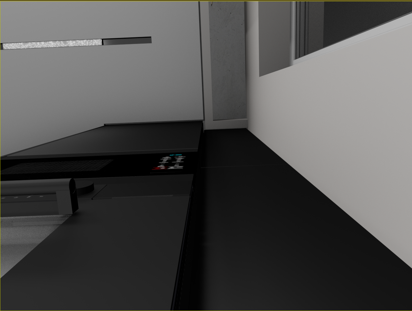

Кручу уже больше часа, варианты, всё проверил вроде в уме. Возможно сделать, совместить только двух подрядчиков и всё.  Вот такой вариант проходки...
Но, тут как бы два вопроса. Что там под потолком, есть что то или нет, что может помешать. А самое главное. это вопрос по шумоглушителю. Не очень хотел делать к нему сложный доступ, в рамках вытяжки кухни. Похоже нужна консультация. Если кто то что знает, по опыту, как шумоглушители живут долго, тем более в таких условиях, напишите пожалуйста.
А я,  пока не буду ни чего переделывать, оставлю как есть. сбор информации, заказчикам презентую вариант худший, а это вариант, изложу с плюсами и минусами, как альтернативу.

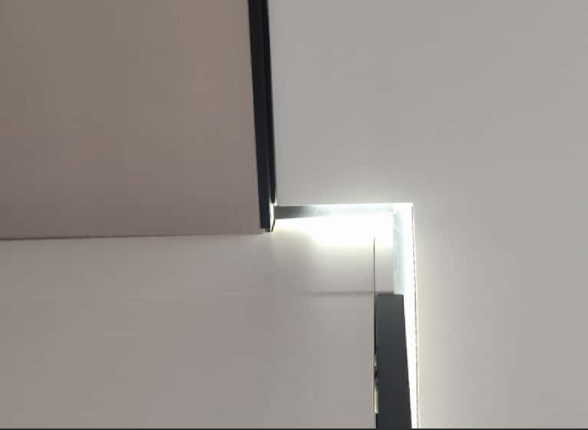

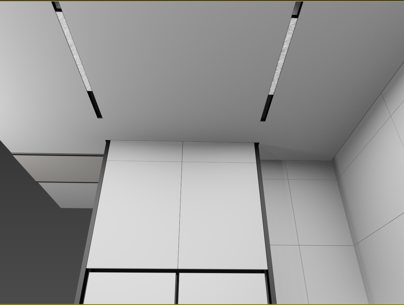

Пара дней выдались относительно спокойные. По основным вопросам договорился с собой. А вот дальше уже нет не правильных не решений, есть потребность заказчика, по этому решил, не буду я наполнять сборку фурнитурой, надо презентовать и уточнять. Покажу вам часть из того, что только что отправил.

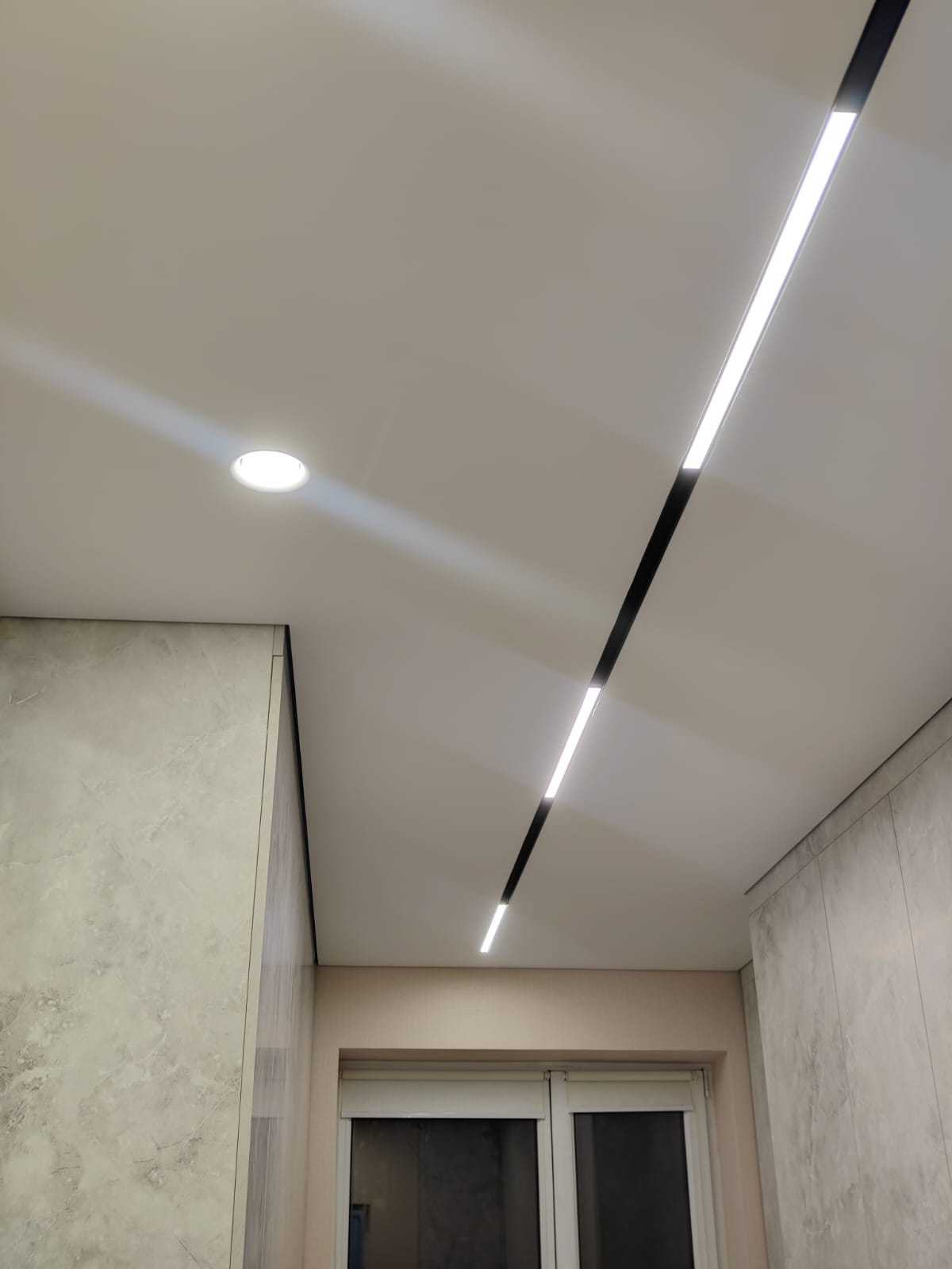

Свет существует там, просто предложил его в осях поправить, раз уже потолок снимаем.
Закинул еще вариант с gola белого цвета, тоже не плохо, мне нравится что толщину столешницы подчёркивает.
Там еще много было скринов, и с размерами в том числи, результат не знаю, заказчик, ушёл баинькать, по локальному времени уже почти час ночи был у них.

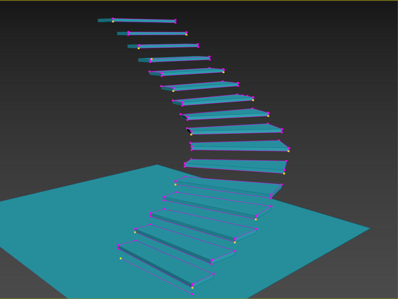

Довольно долго ждал правок, по той причине что заказчик опытный, знающий чего хочет. По этому, по мимо эскизов, он, точнее она, хозяйка, получила полную информацию о полезном объеме для каждого ящика, для каждого отсека, и высотные отметки.

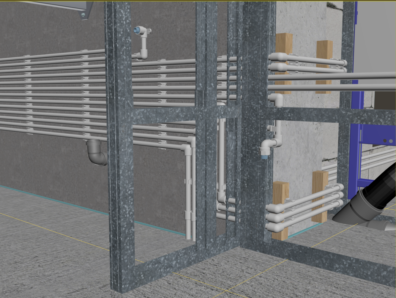

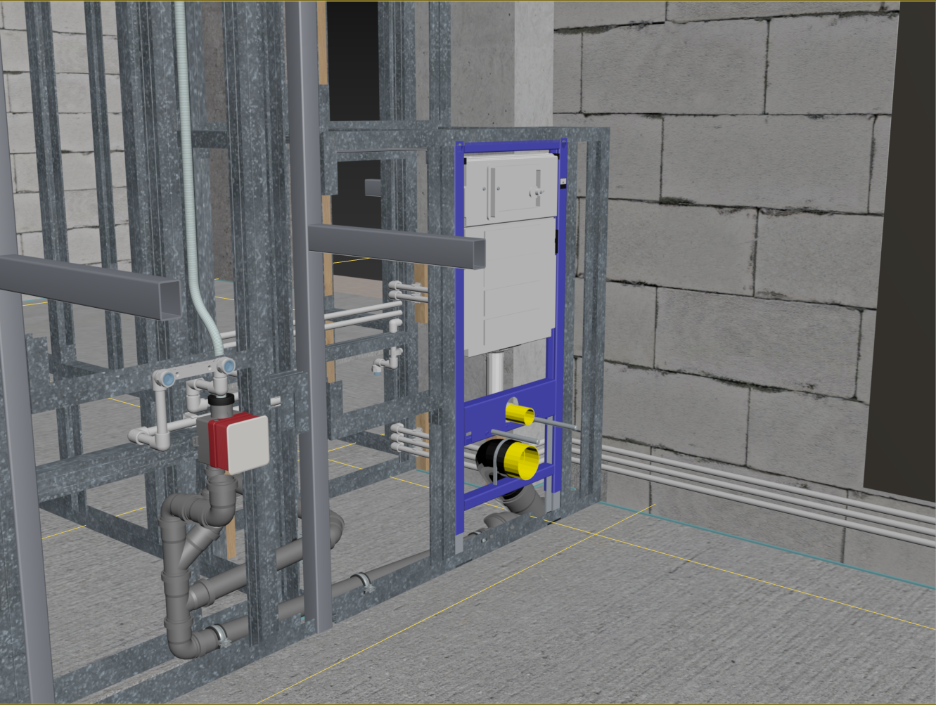

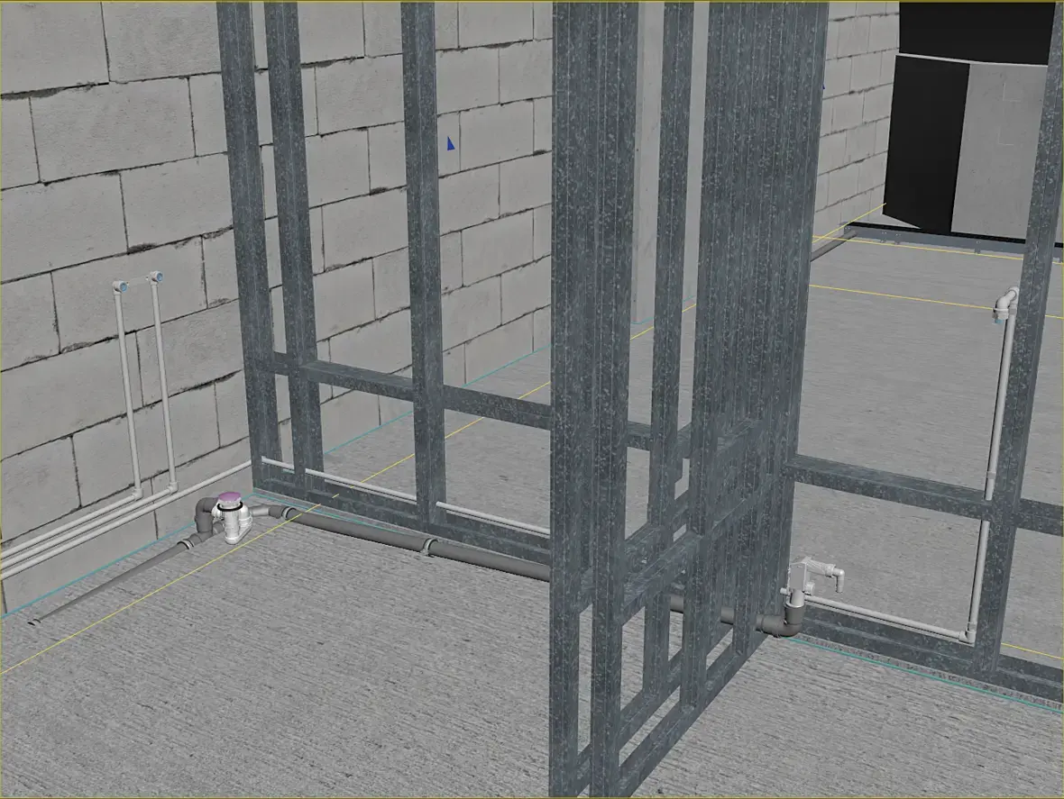

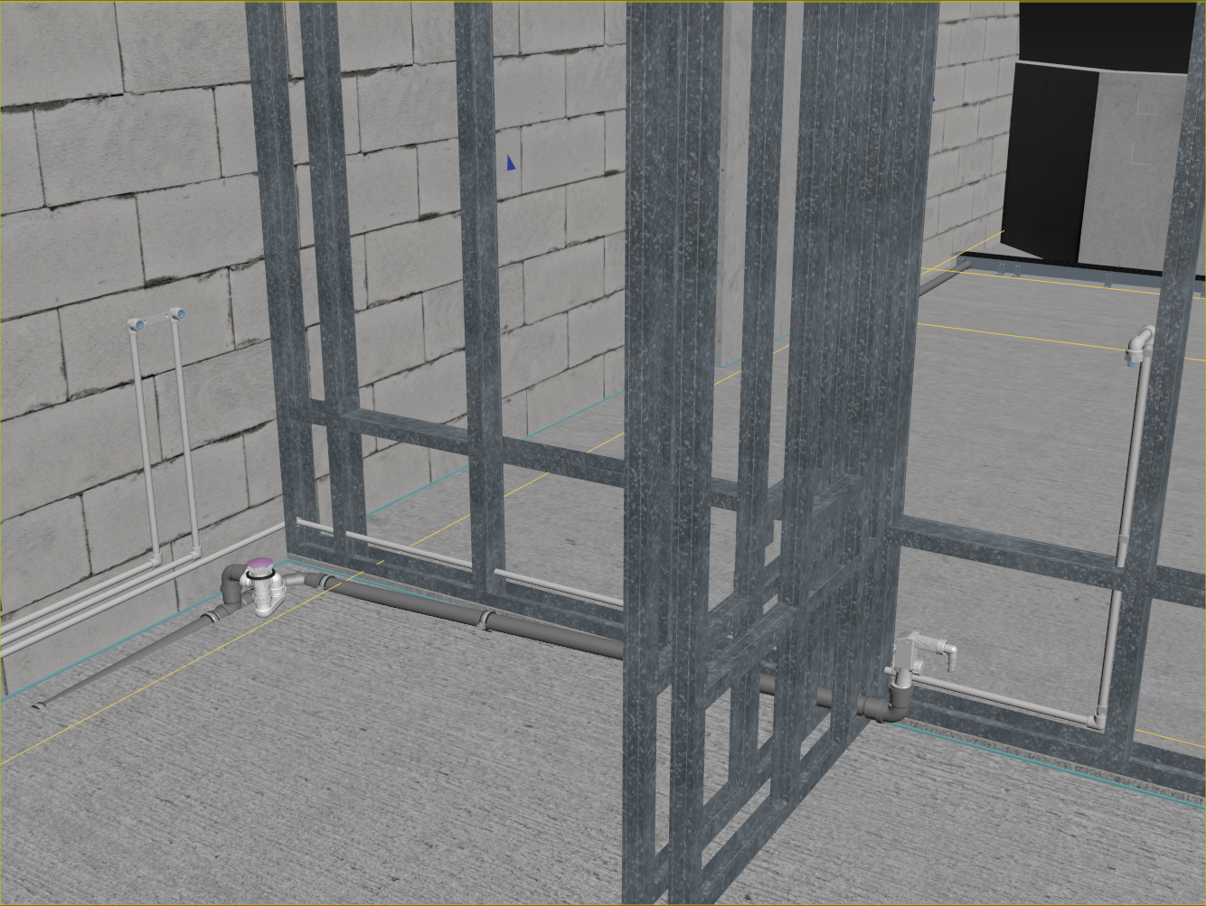

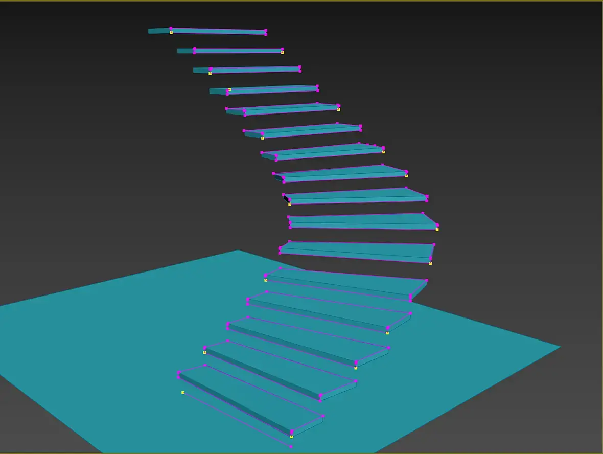

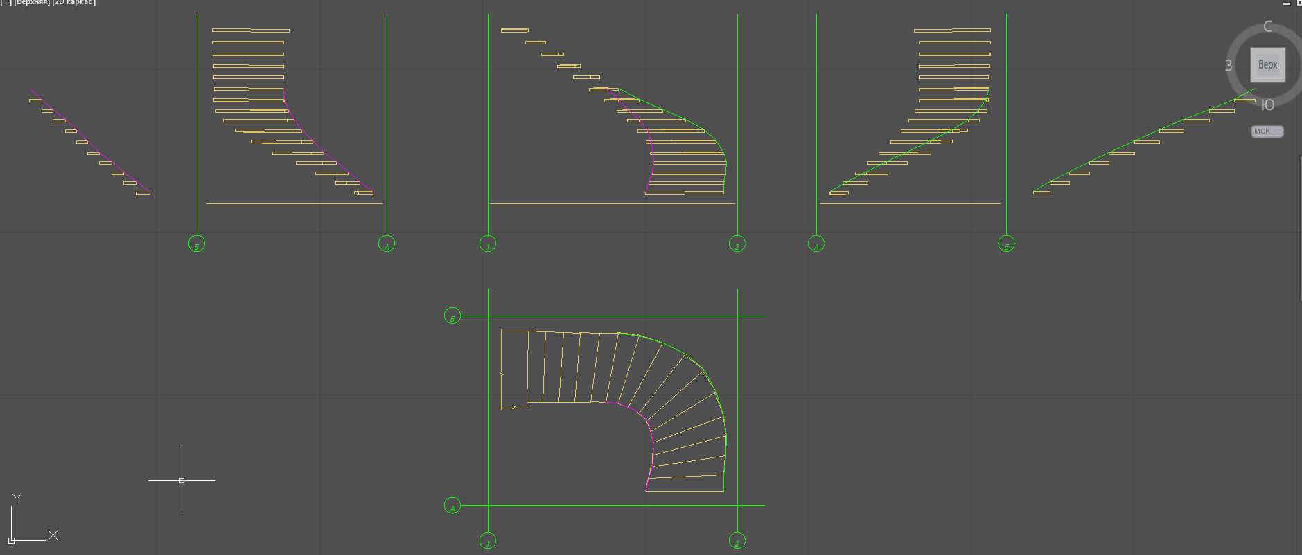

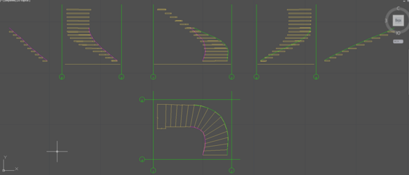

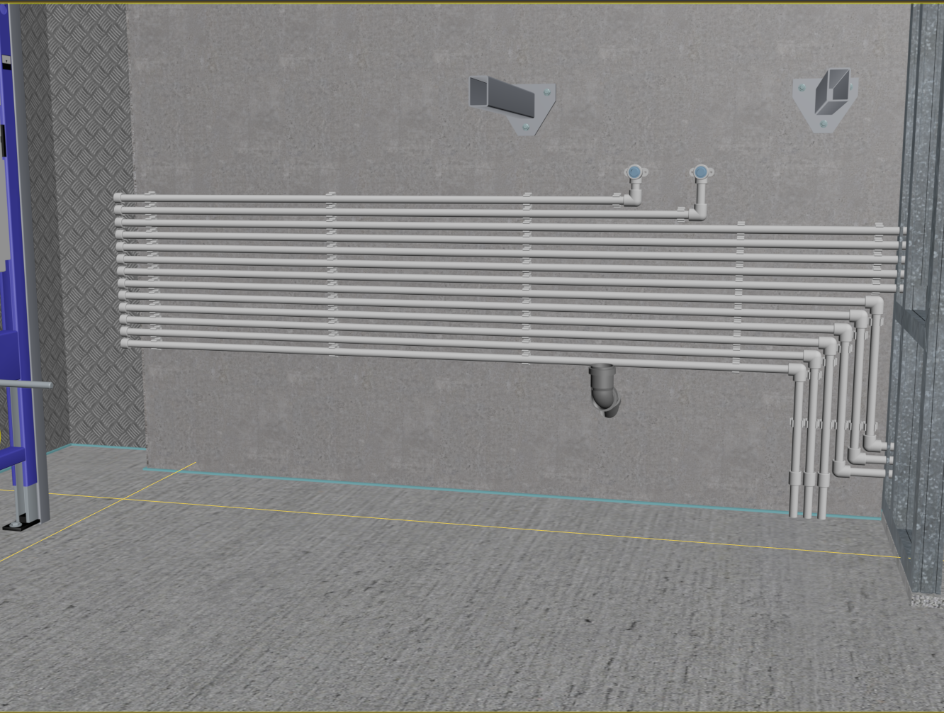

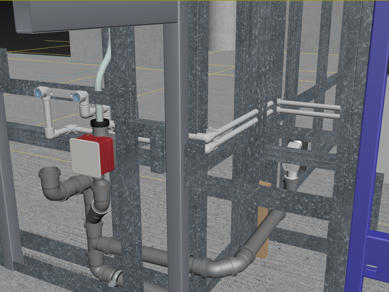

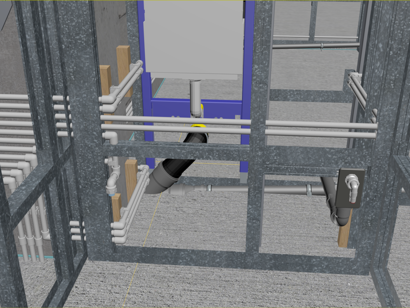

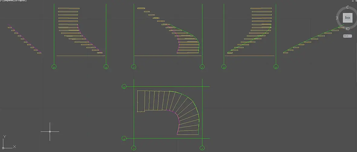

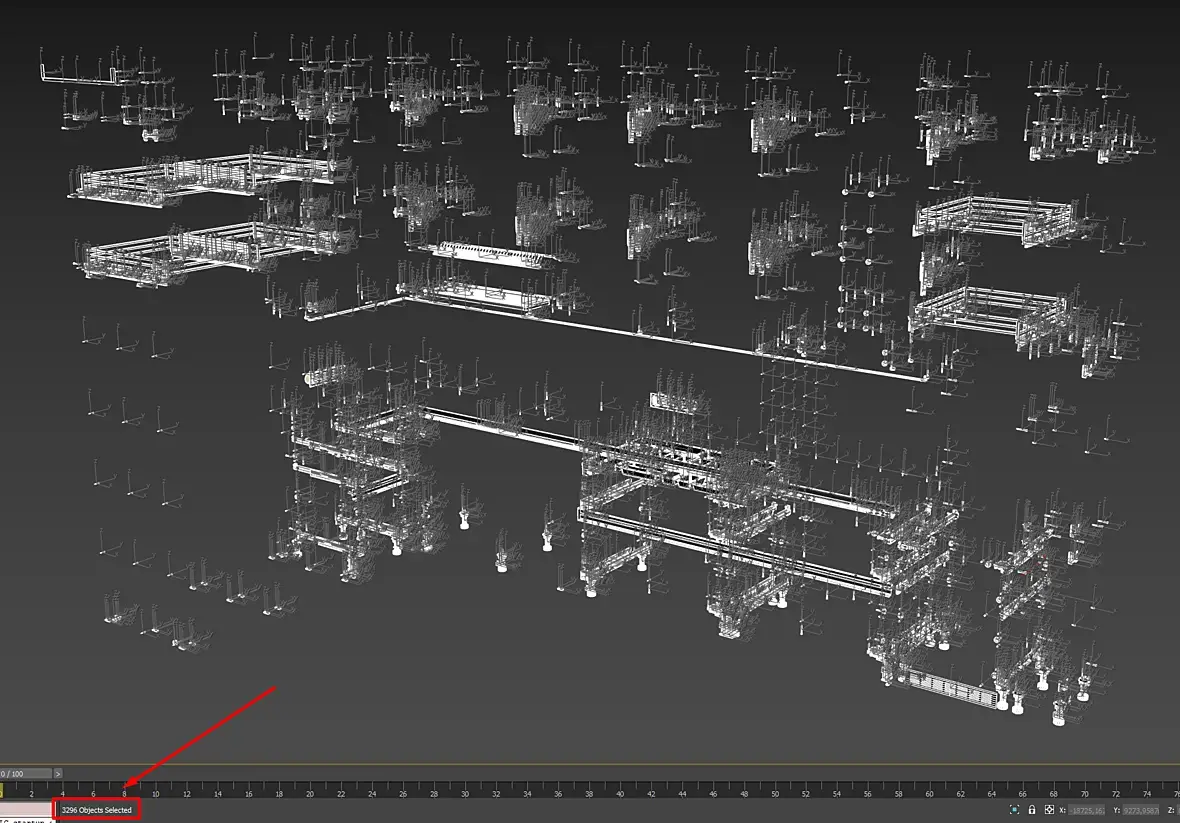

Пока ждал правки, занялся другим, объектом, там надо  было сделать разводку воды в моей зоне ответственности, собрав выходы от всех потребителей в одном месте под  подключение коллекторам. И написал ТЗ подрядчику, что и как я вижу в логике и алгоритмах работы системы по подготовке теплоносителя, Снабжение ГВС и ХВС.  Ниже немного скринов, которые прилагались к ТЗ, возможно будет интересно.
Так же успел смотаться в другой город, не далеко, 460 км и выполнить мелкий заказ. Что бы было понятно, на сколько мелкий, время в пути в 2,5 раза больше заняло, чем сама работа. А задача была такая, надо было измерить лестницу.
Ну, надо так надо, измерил обработал данные с усреднением до рабочего состояния...
И перевёл всё это дело в привычные заказчику 2d чертежи и закинул в autocad. На этом как бы и всё с этим заказом. Надеюсь что продолжениея не будет, а то, уже было такое раньше, сначала просто замер заказывают, потом что то у них не получается, материал идёт в брак, а меня просят сделать проект под ключ. А сам результат выглядит так как ниже.

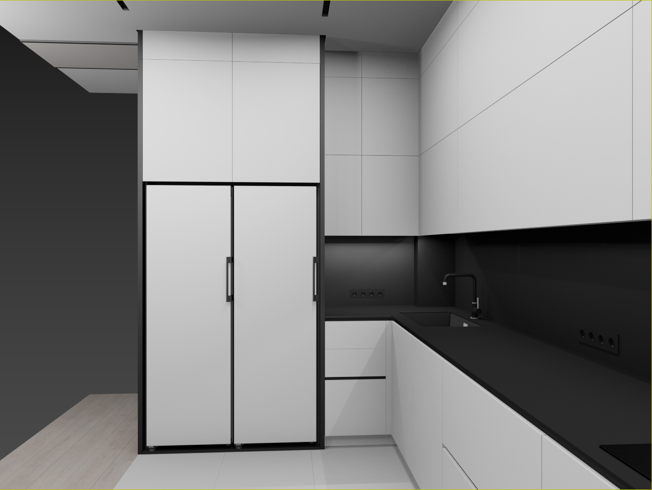

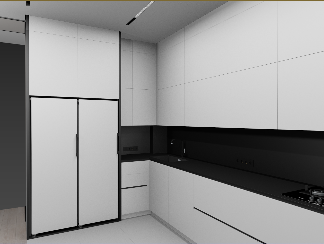

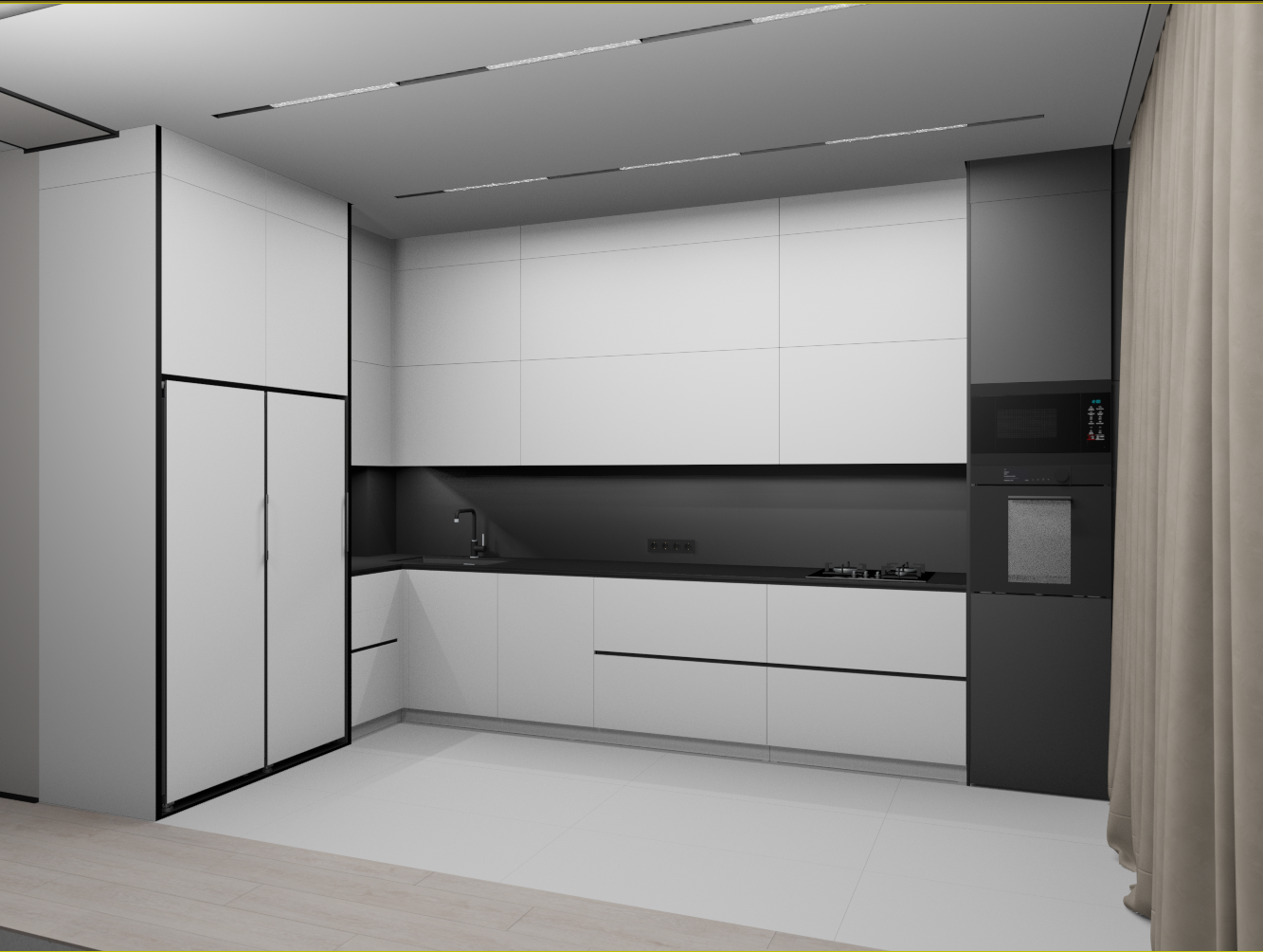

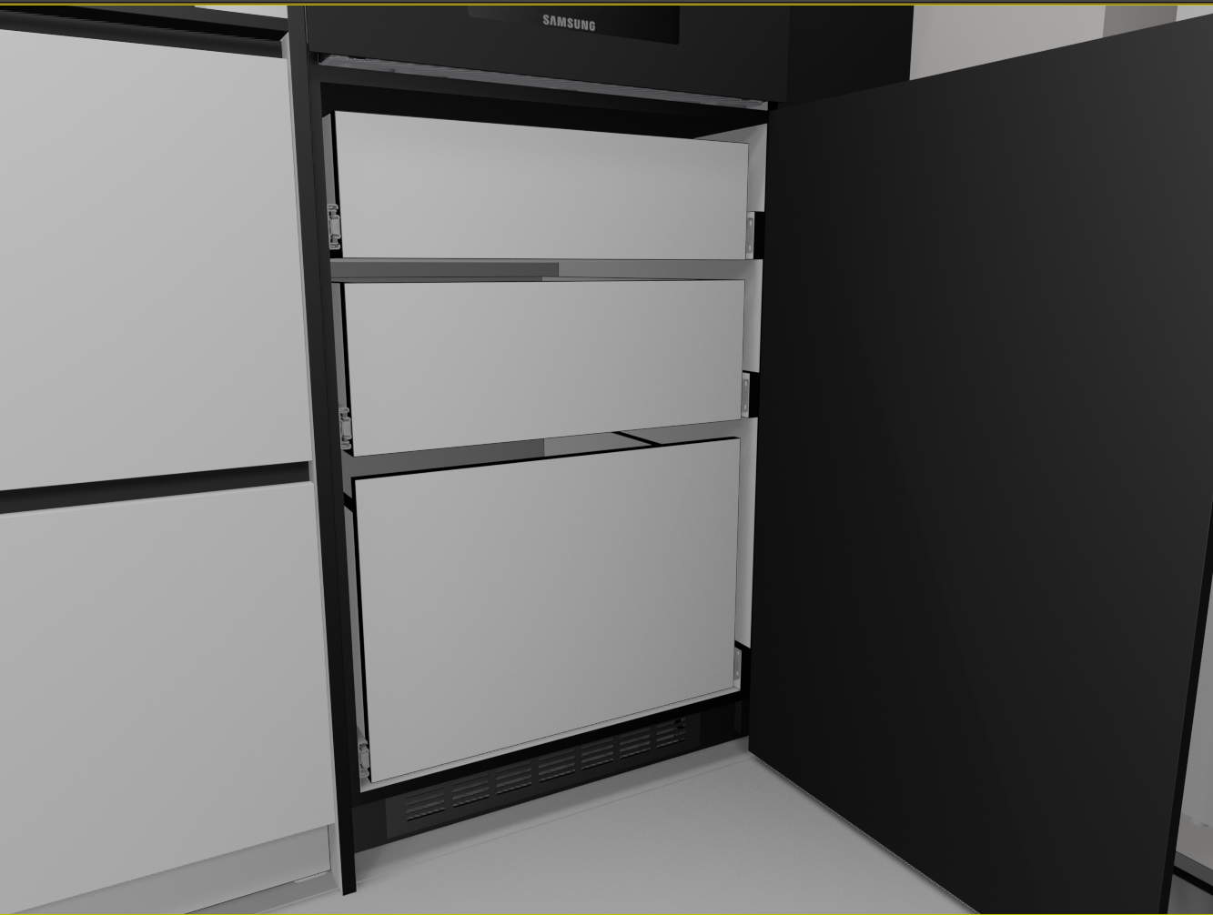

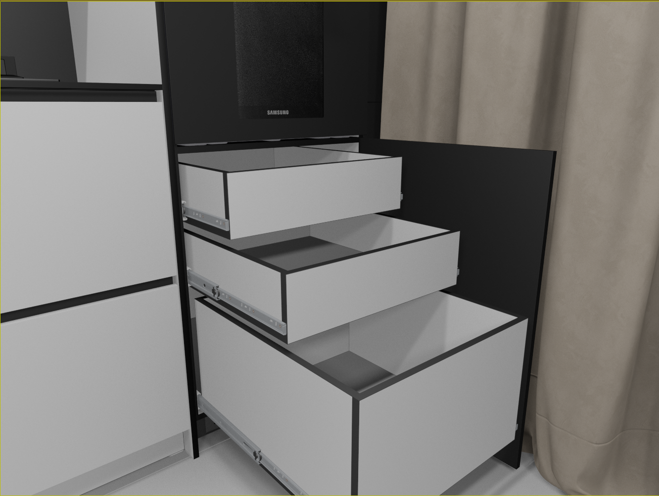

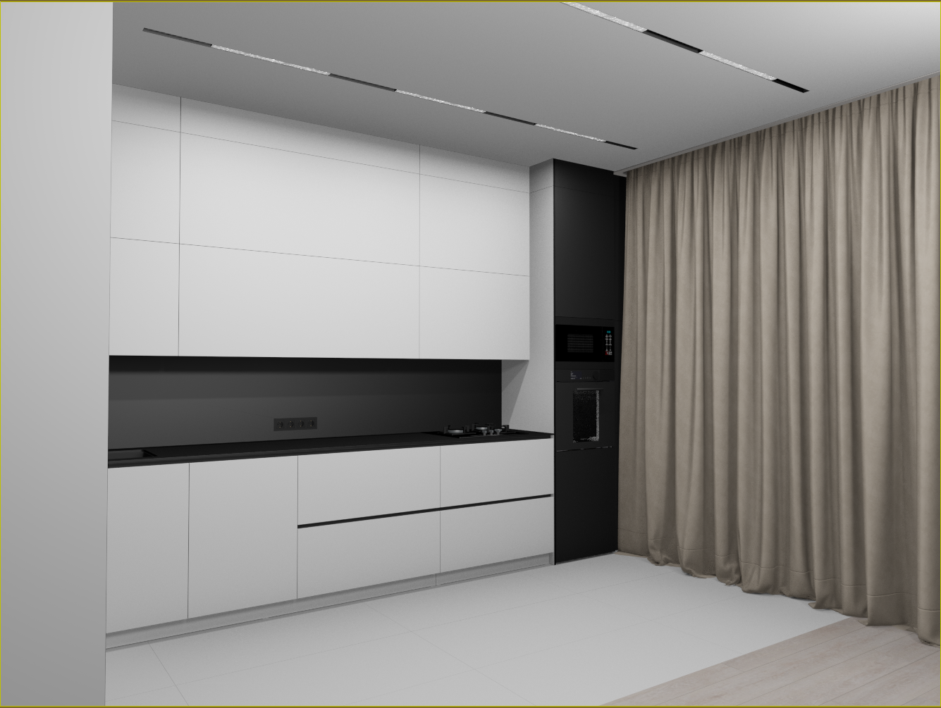

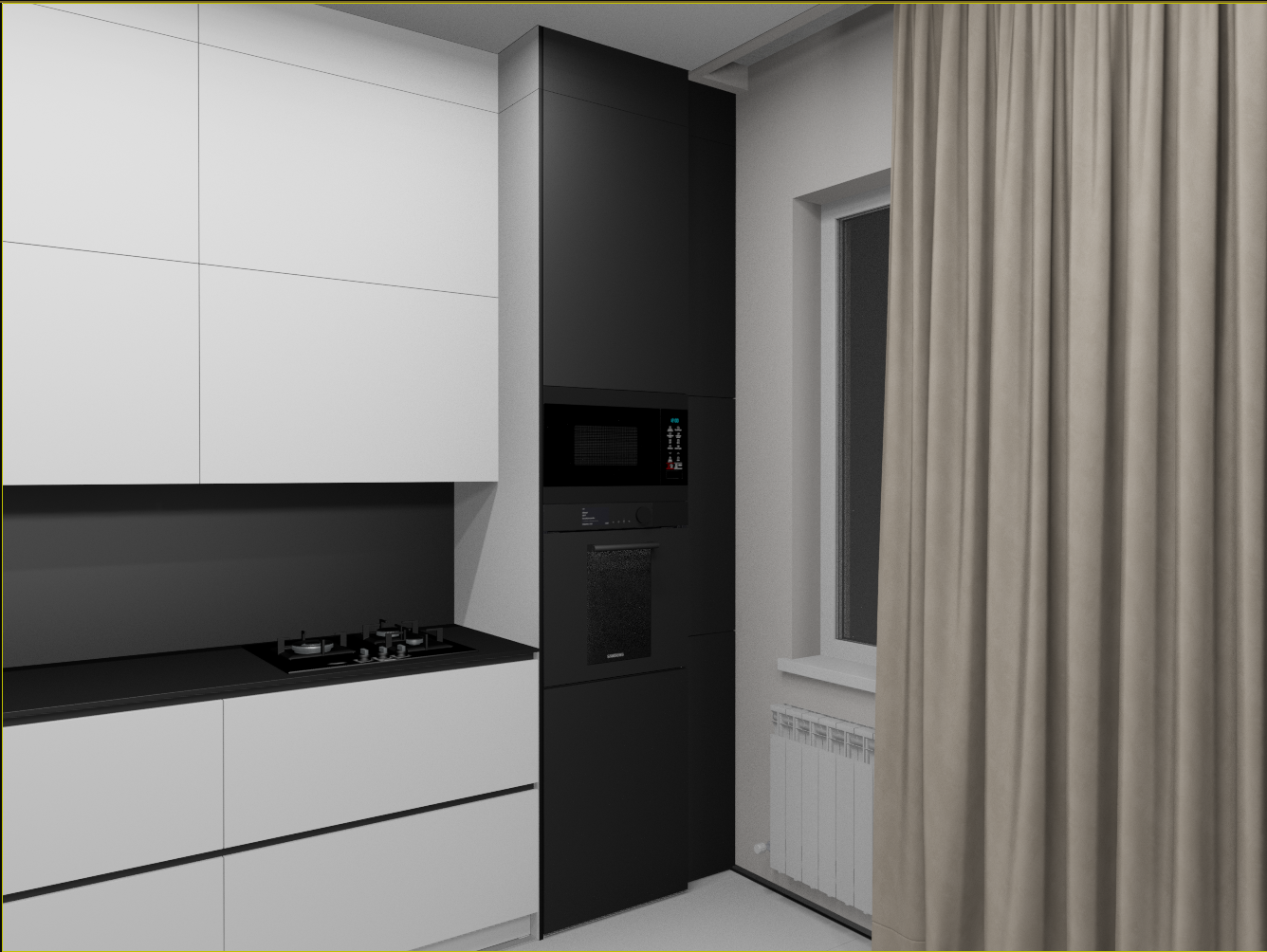

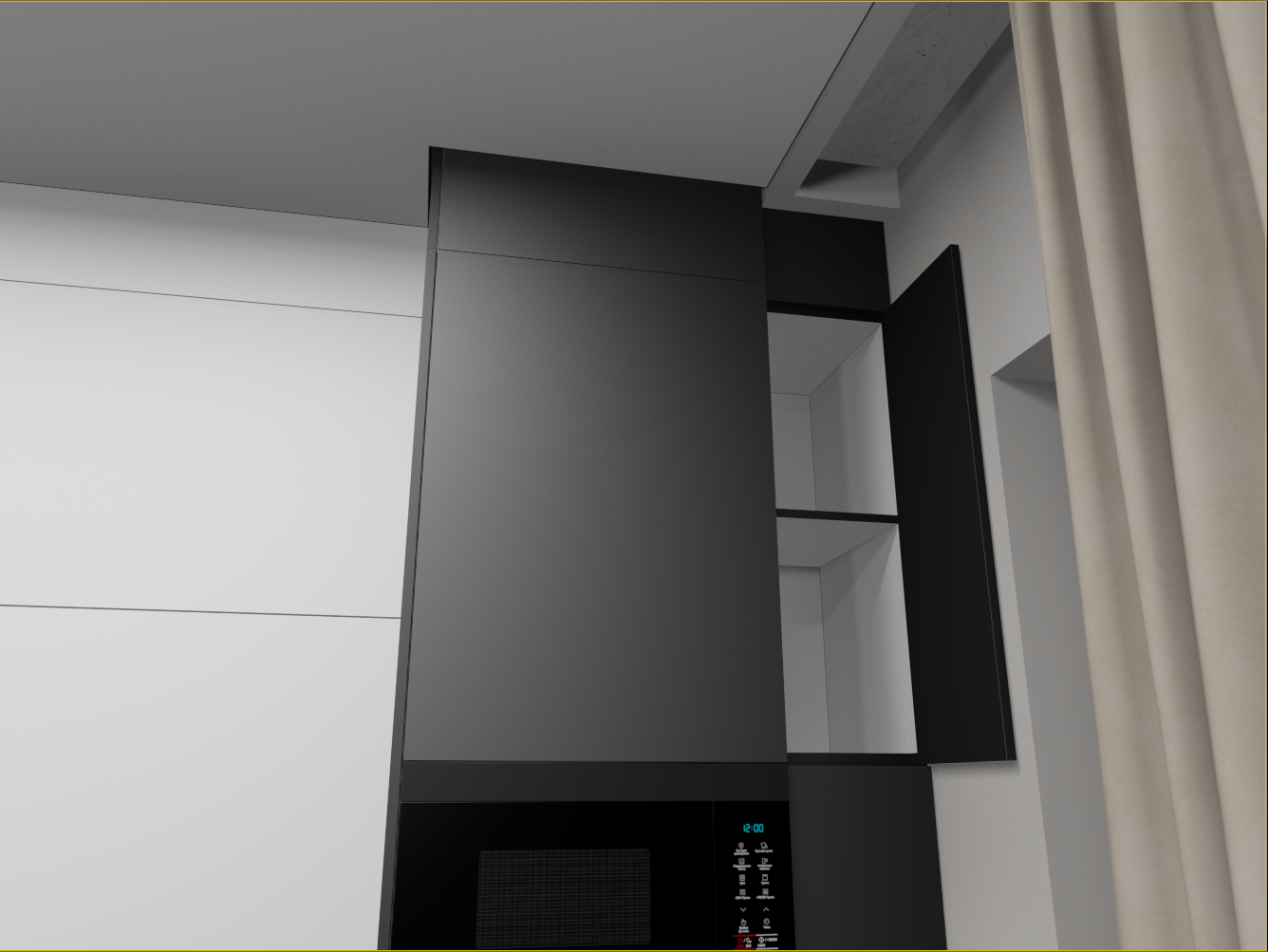

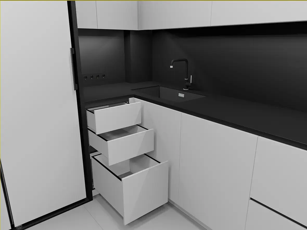

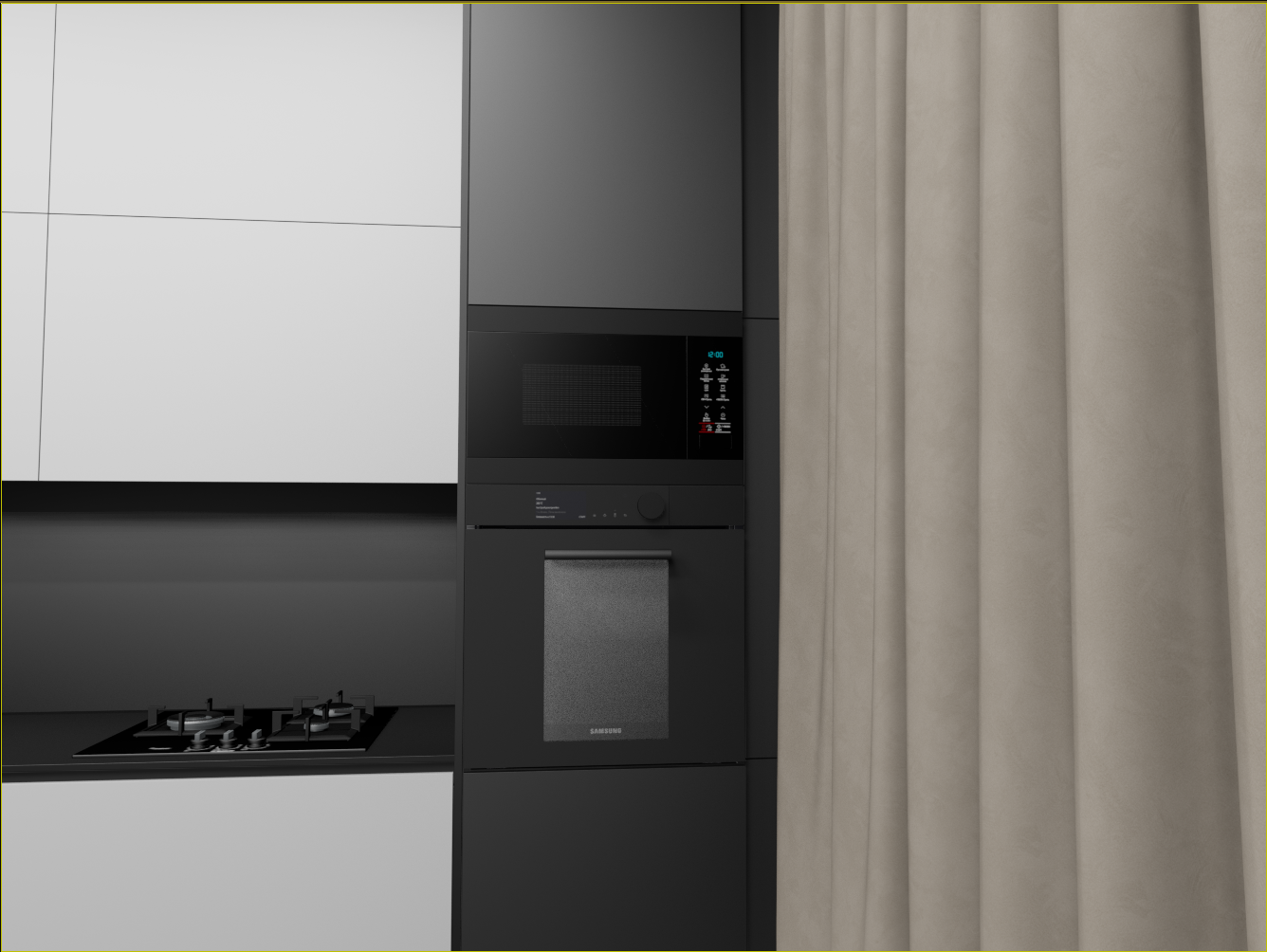

Сами правки по кухне были ожидаемы,  то что я показывал ранее, создавалось как база, на основе которой, когда будет понятна общая архитектура, будет правится и детализироваться  более детельно. Часть этих правоко предложил я сам. В частности, понизить высоту духового шкафа и СВЧ, с Американской высоты до Европейской, или что то среднее, то Фасад шкафа условно черный, в целом позволяет сделать среднее, что и выбрал заказчик. Далее я предложил сделать в шкафах выкатные полки, так как глубина большая у них, направляющие на 600 и 650 мм. Ну и размерность полок я изменил на своё усмотрение, тех что за шторой прячутся.

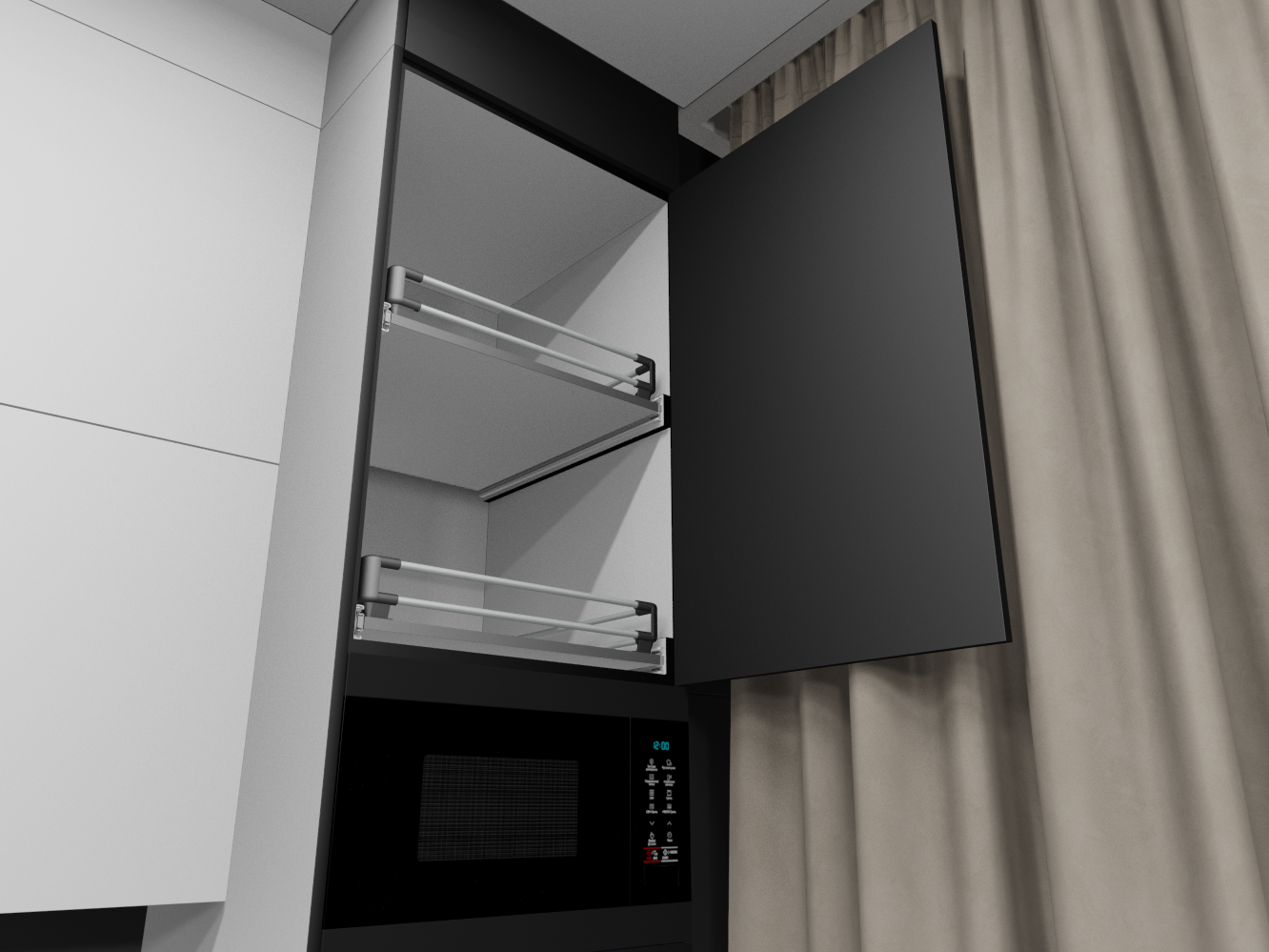

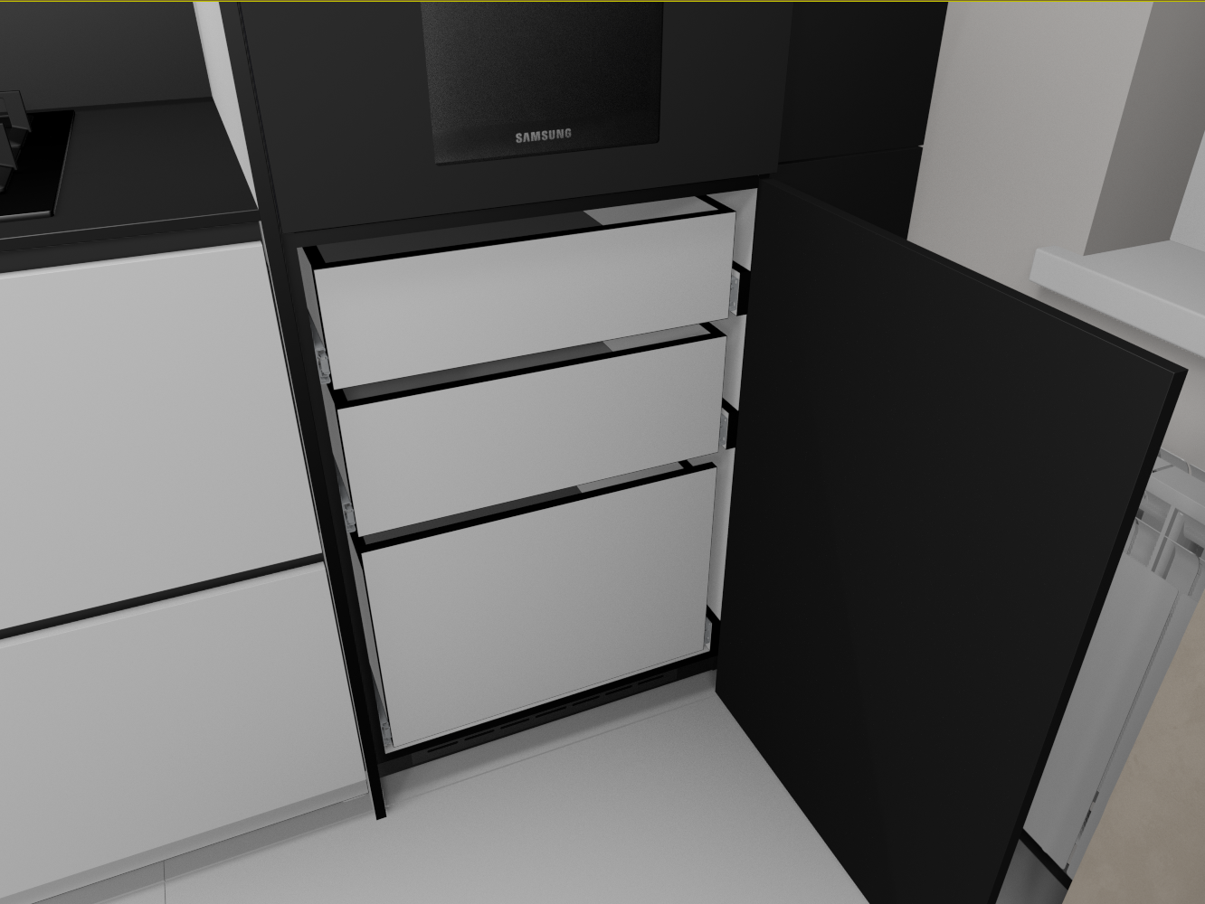

Хозяйка попросил снизить высоту навесных секций на 50 мм, до этого у меня было 600, между столешницей, так как вытяжка у меня пустая то вообще не вопрос, но ТУ получилось всего 45 мм. И в одном месте в навесных увеличить высоту отсека под конкретное оборудование. Остальные правки от хозяйки и мои доработки в эскизах ниже.

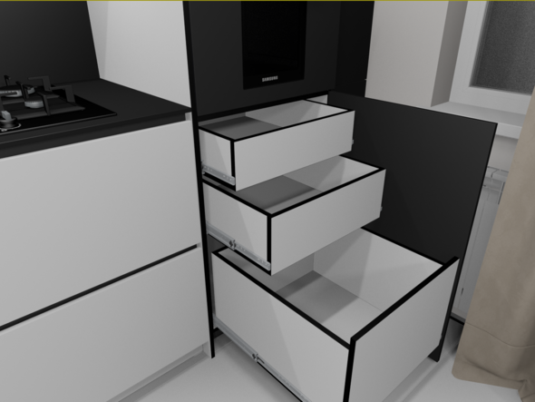

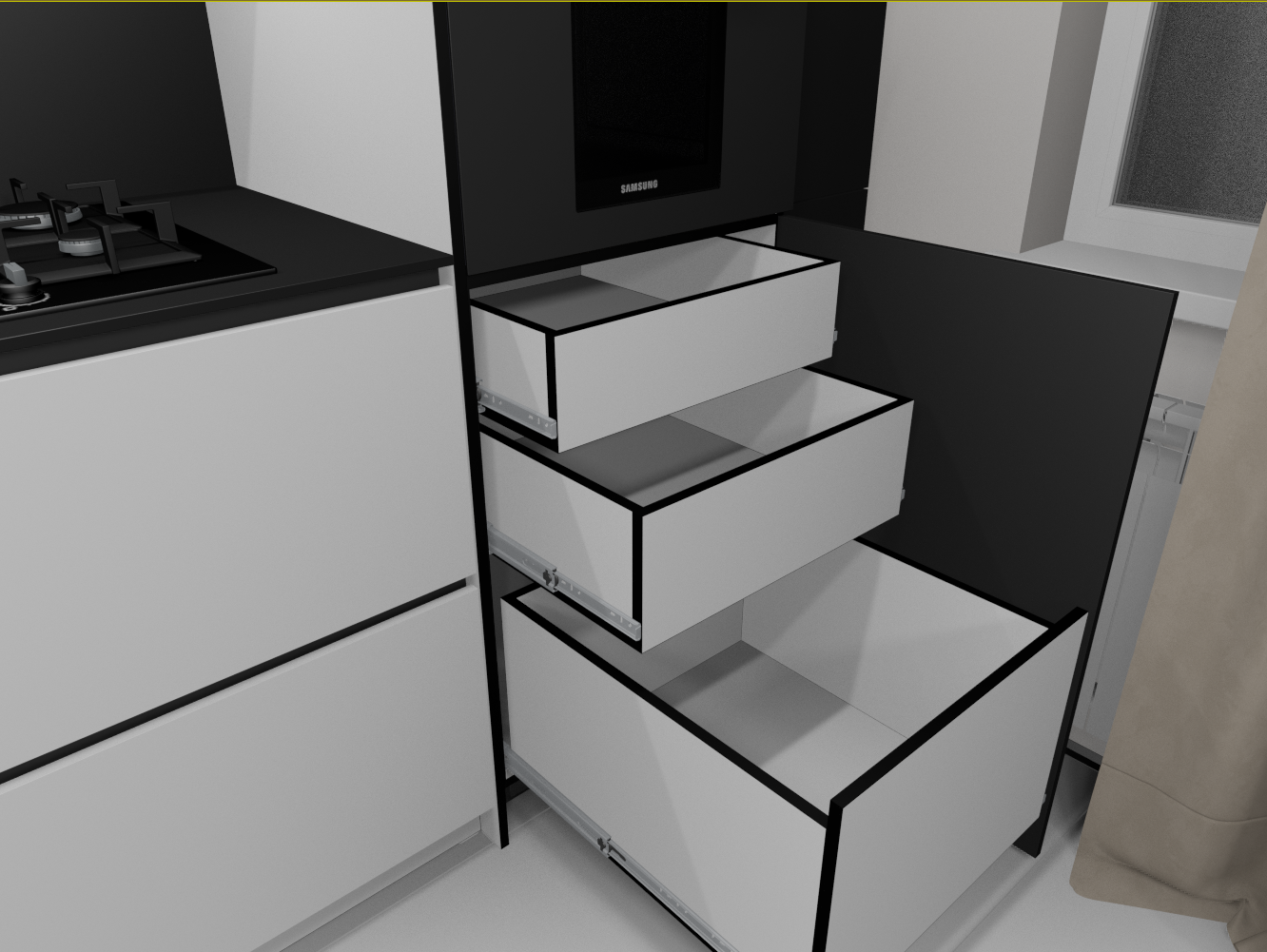

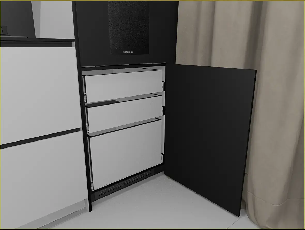

Завтра будет еще одна правка, по ящикам под духовым, верхний ящик для противней и прочих прибамбасав духового, с его высотой пока не дали решение, так как как не понятно будет три ящика или два, завтра ещё какие то штуки для духового приедут, будет решение.
Теперь с спокойной душой можно детализировать крепёж и прочую фурнитуру добавлять, попутно отлавливать тараканов к конструкции. И останется посмотреть как выглядит всё это в проекте.

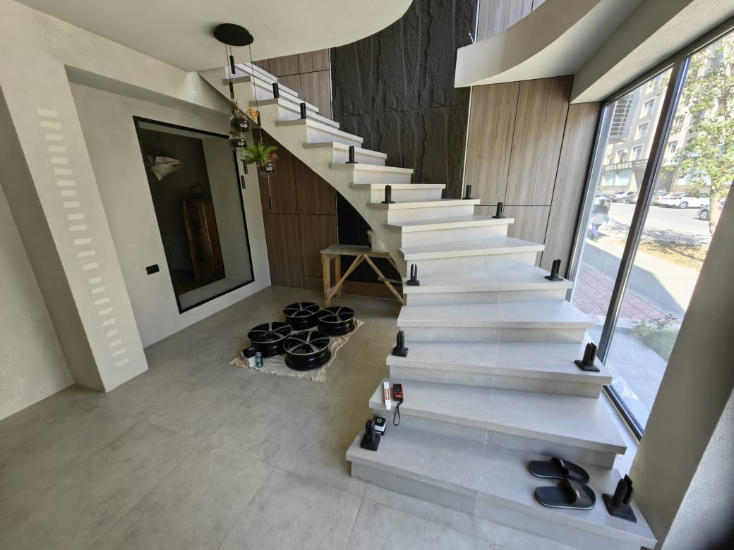

На сайте c 29.05.2015
Сообщений: 1539
офигеть! Псих! А это для чего? может уже говорили я пропустил)
Приму как комплимент, спасибо. А вот на вопрос боюсь неверно ответить, вы уточните пожалуйста. С удовольствием отвечу.

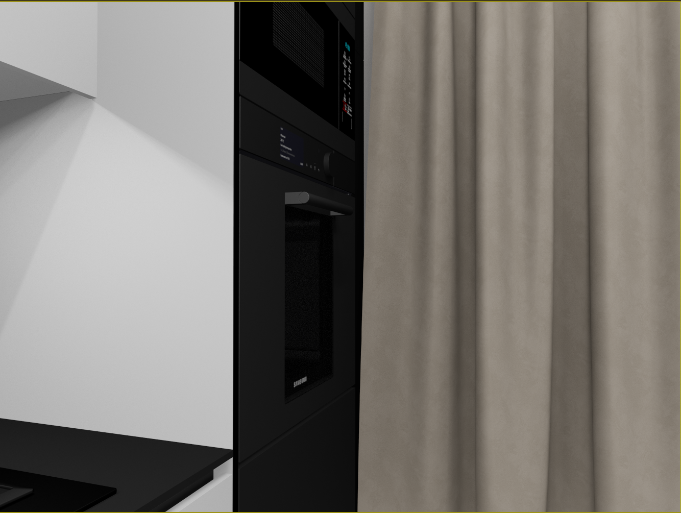

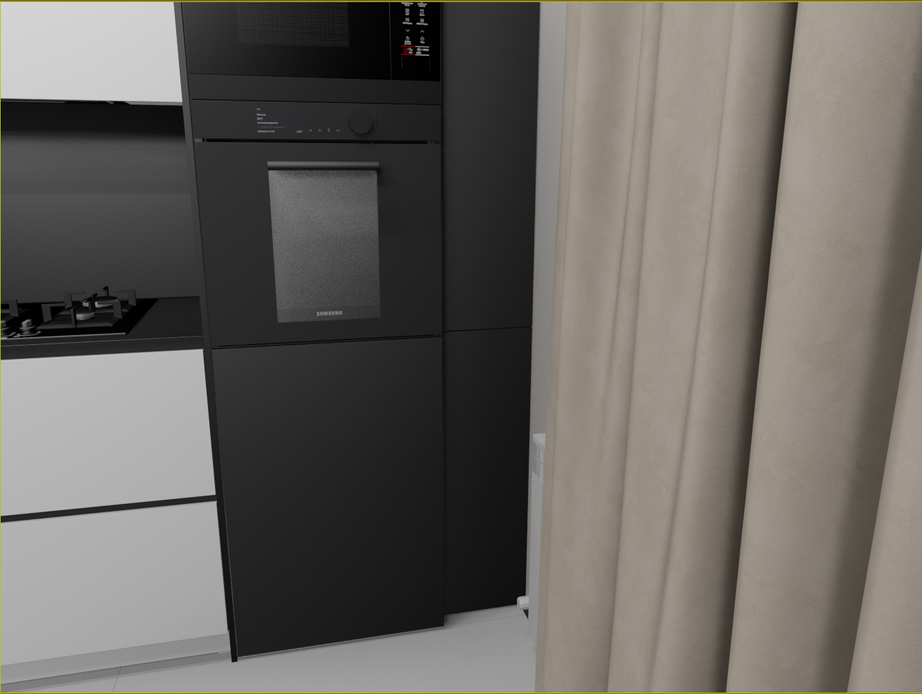

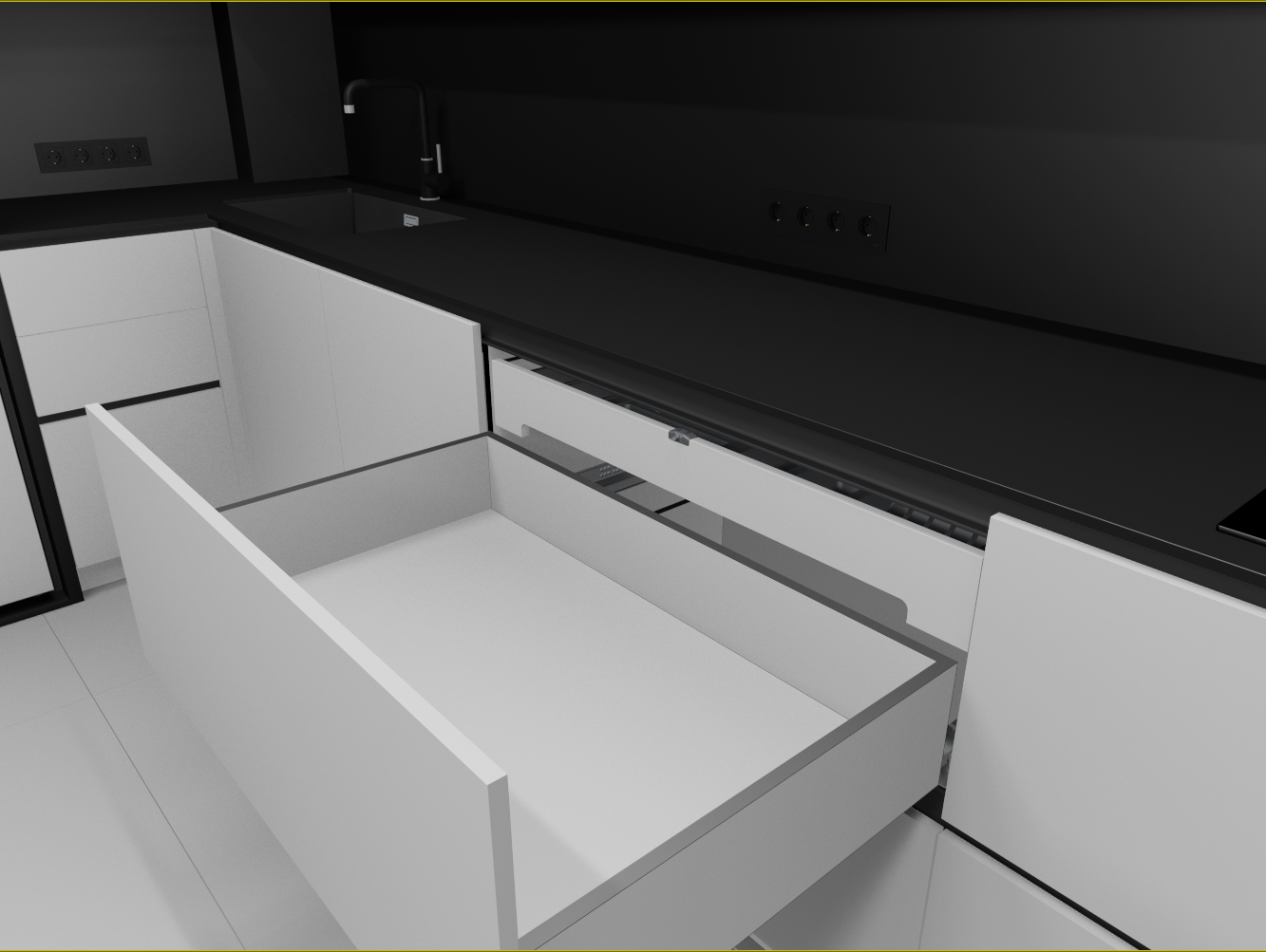

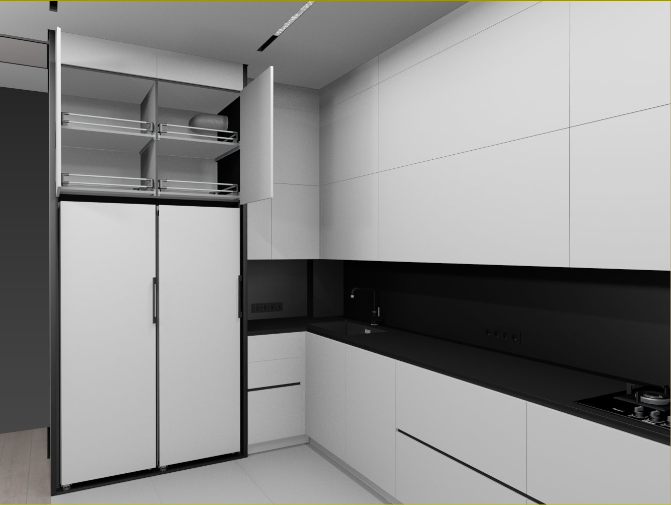

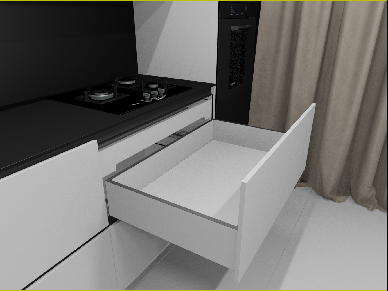

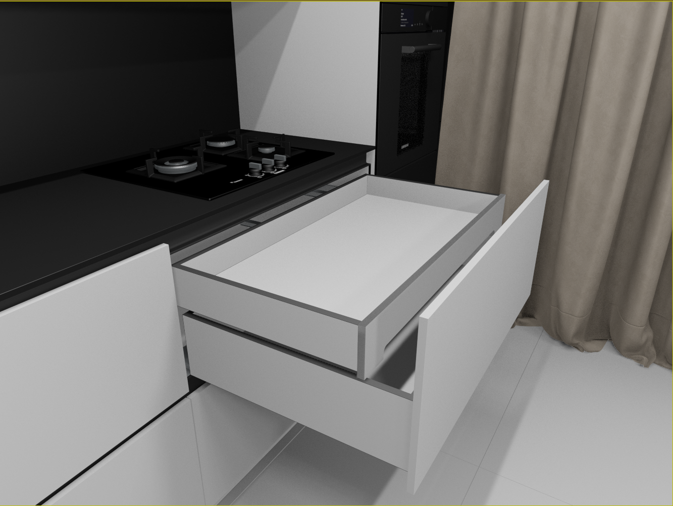

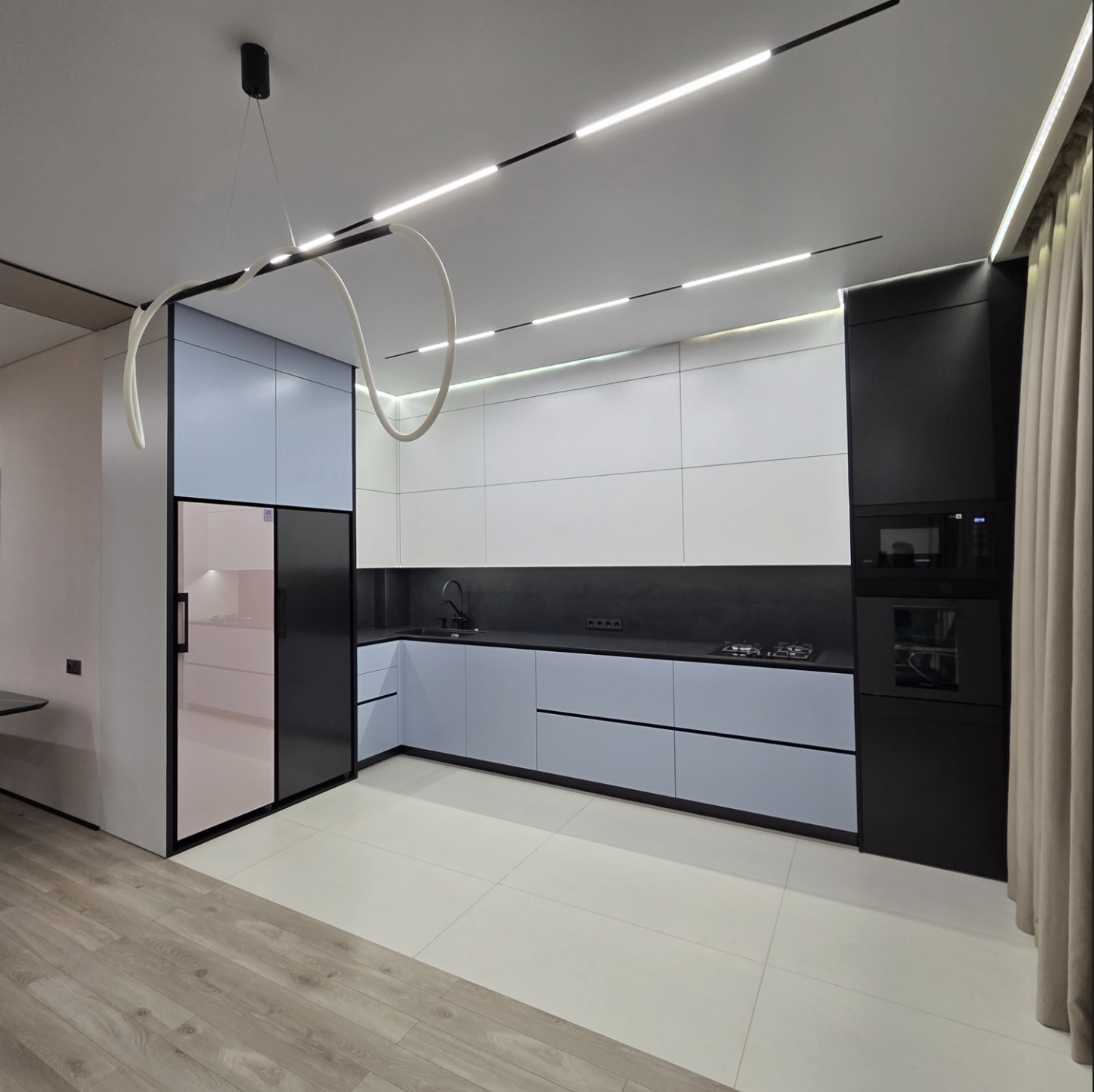

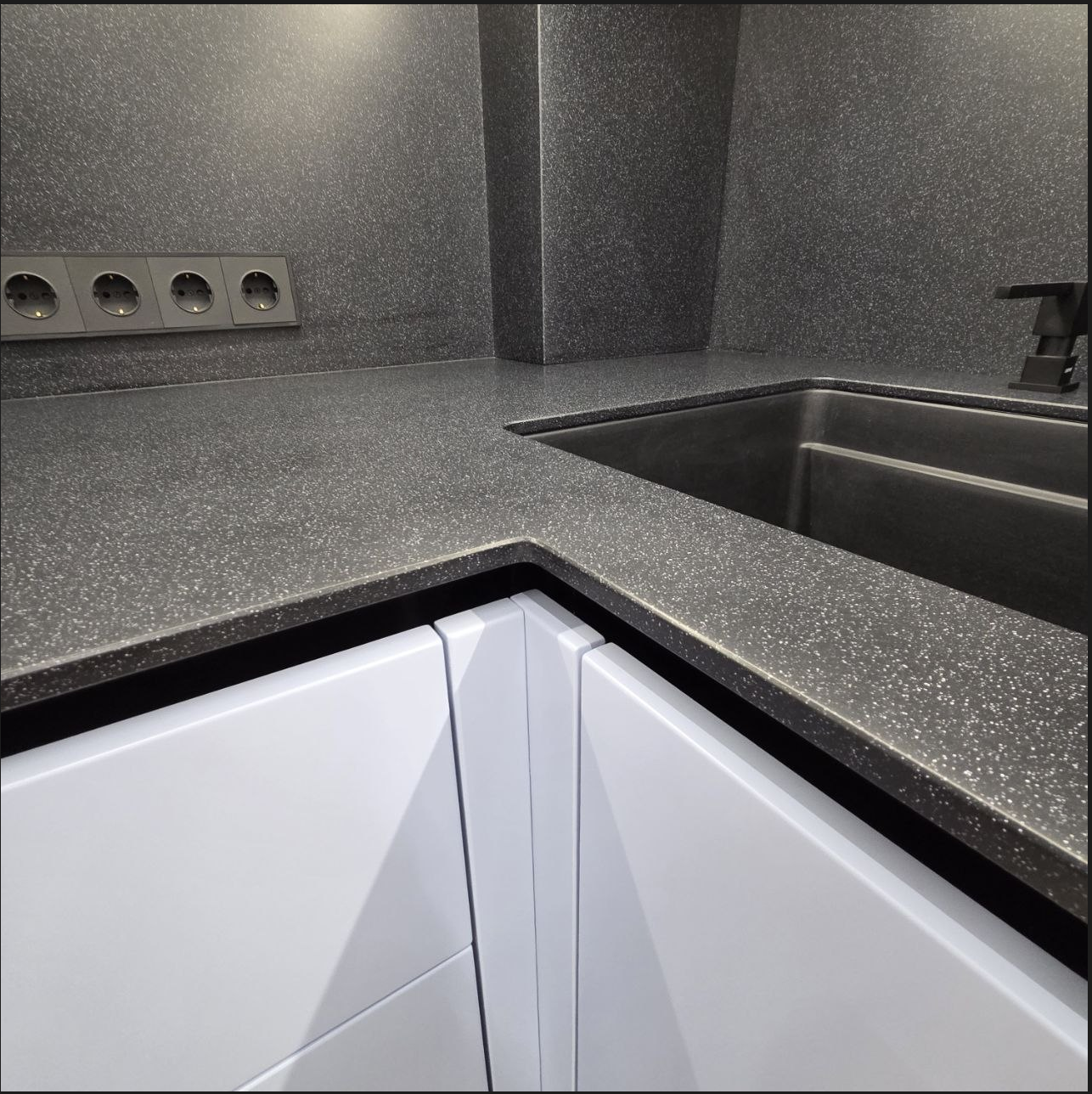

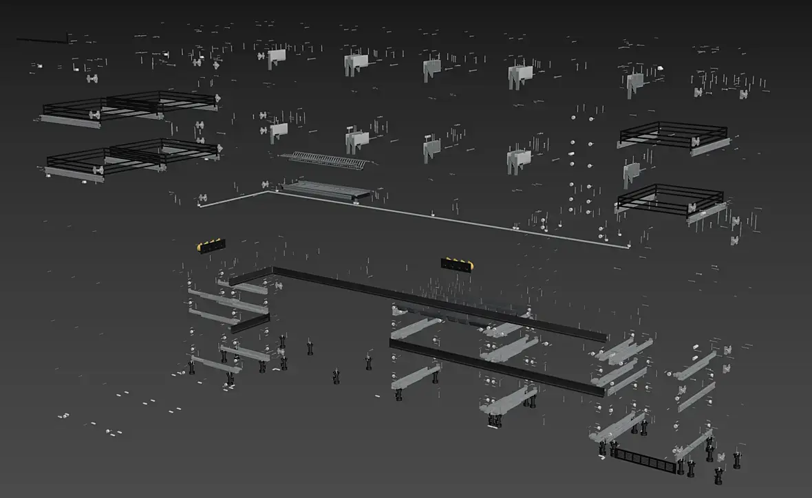

А с кухней произошло следующее.

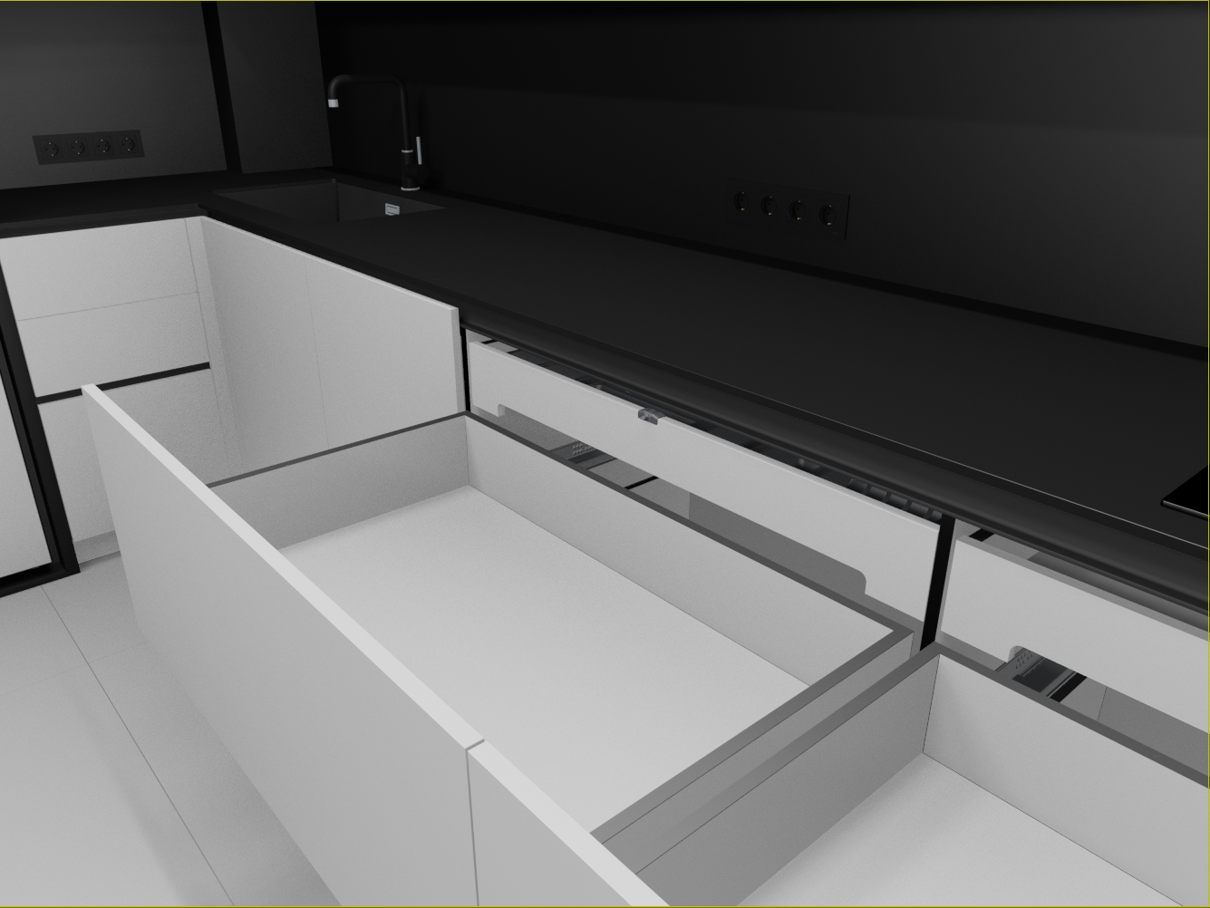

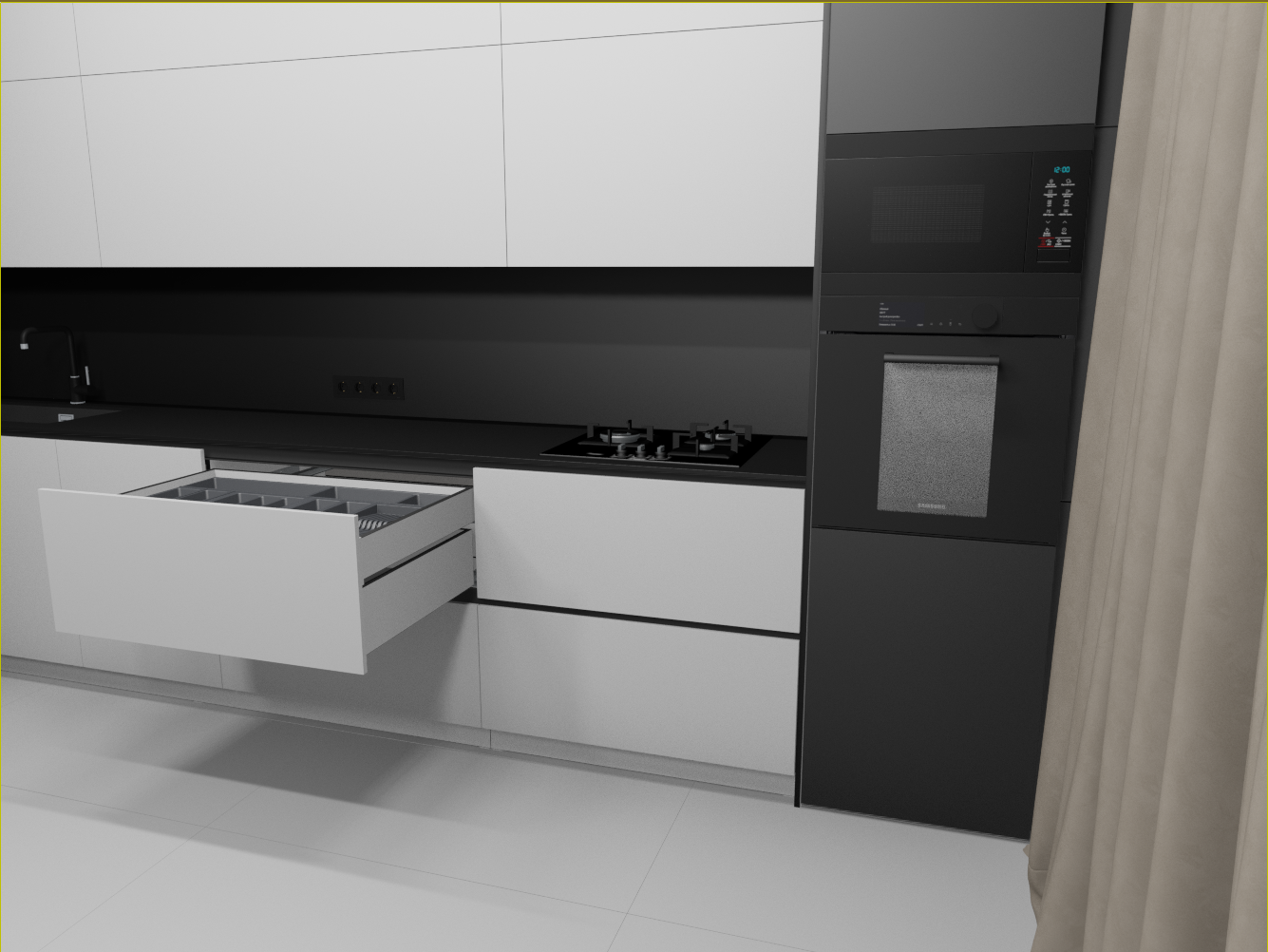

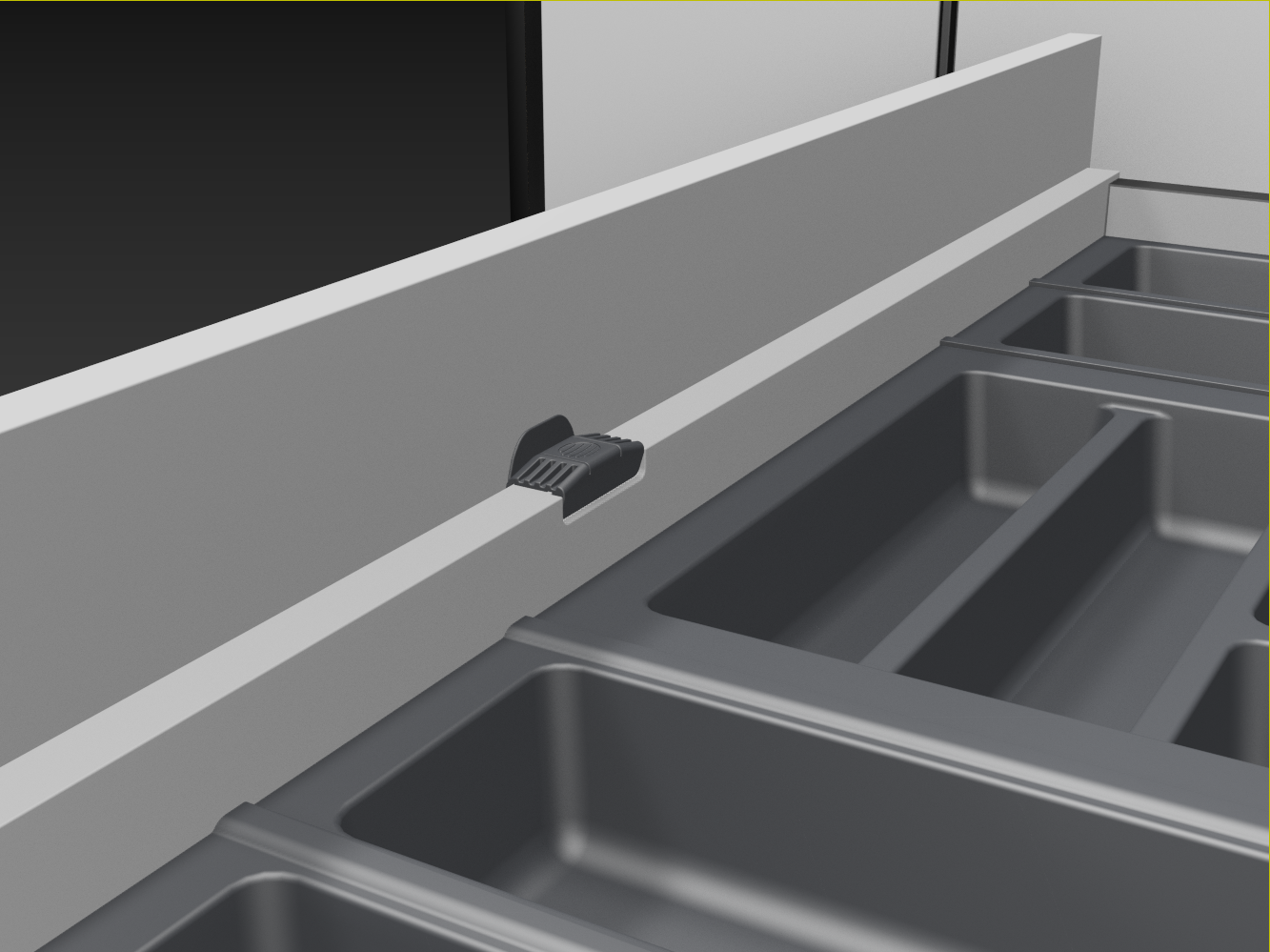

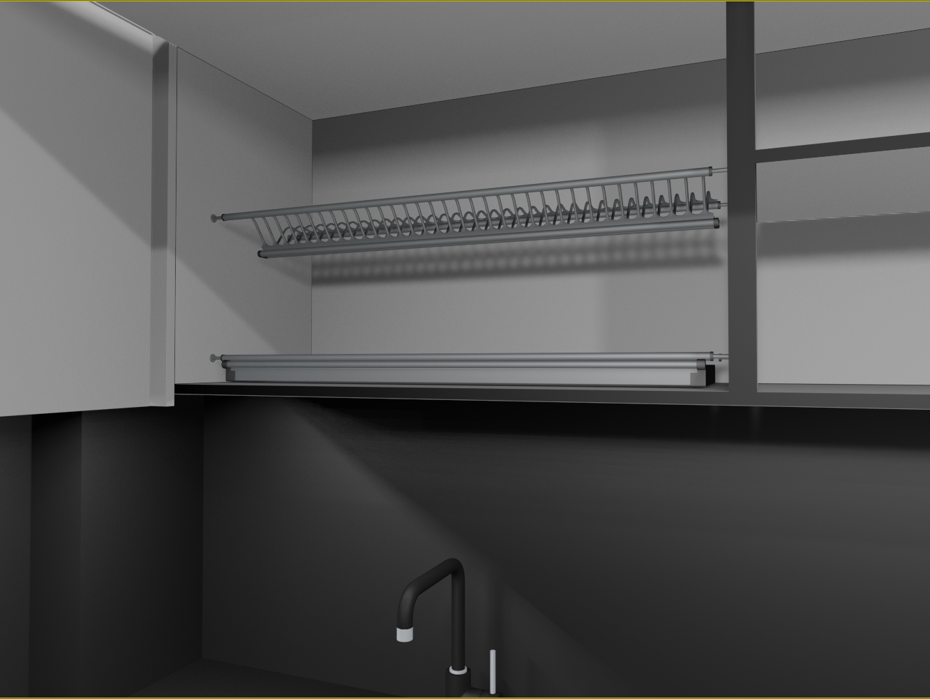

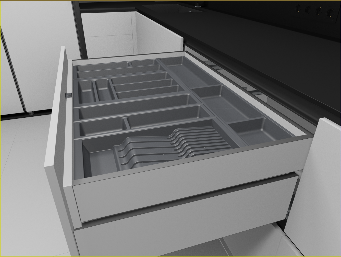

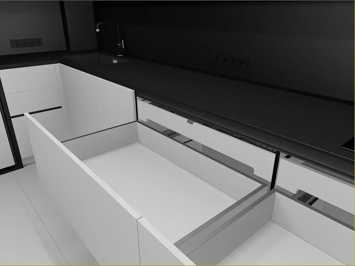

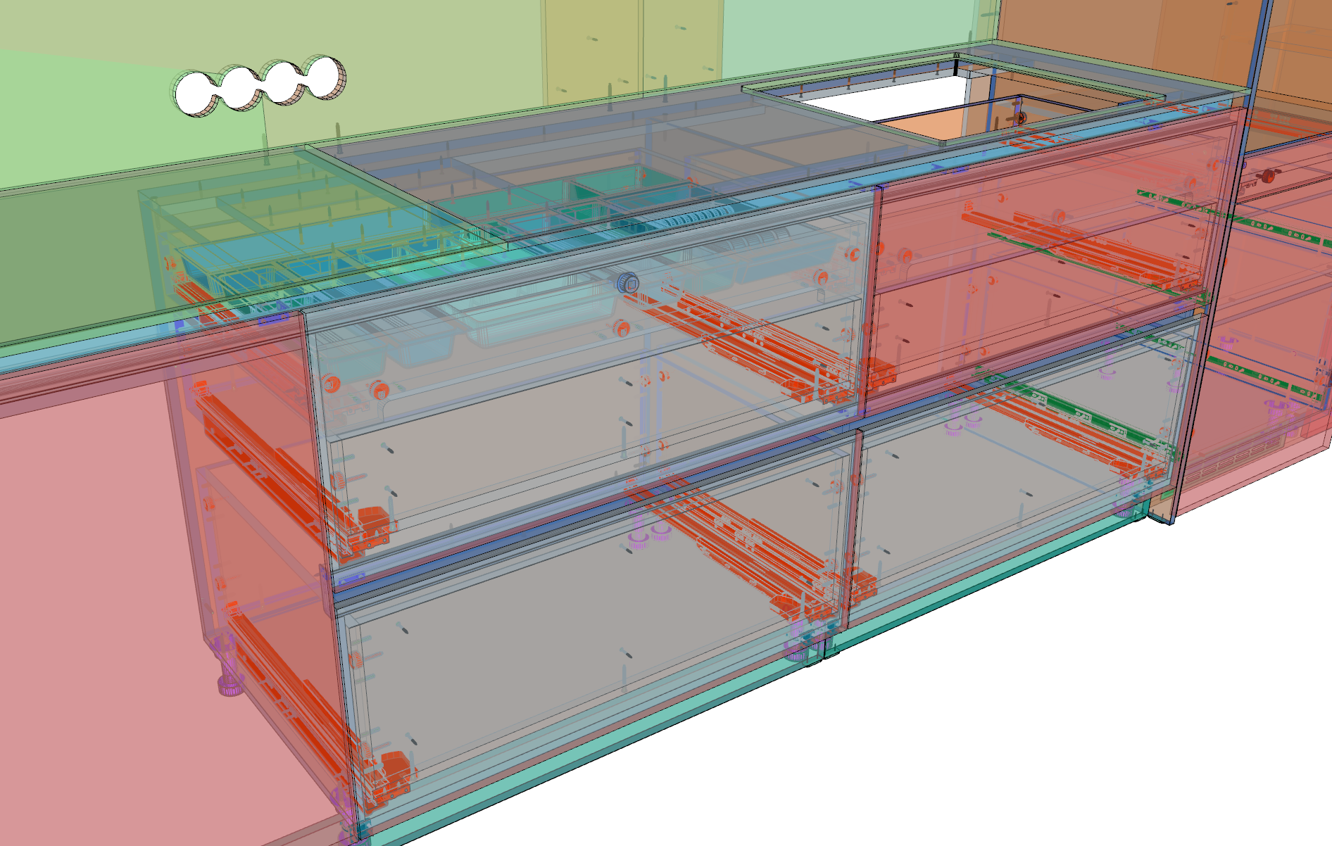

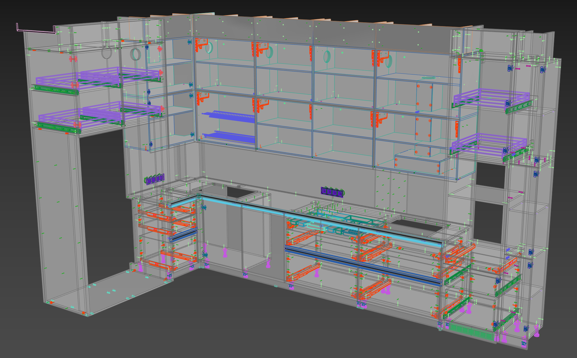

Был еще одна правка, добавилась выкатная полка под варочной поверхностью, для меня забавно что в предыдущую кухню для  этого заказчика я уговаривал сделать её. А в этот раз хозяйка сама попросила это сделать. И я предложил добавить цвета. Заказчики выбрали у панели SAMSUNG класные матовые панельки, под это цвет было принято решение сделать часть фасадов.  Примерно так получилось...
Само собой проект был из концепта доработан до рабочей версии, объясняющей логику присадки. описание фурнитура и логику сборки. У меня в проекте всё выглядит так...
Если оставить только фурнитуру, выглядит кухня так...

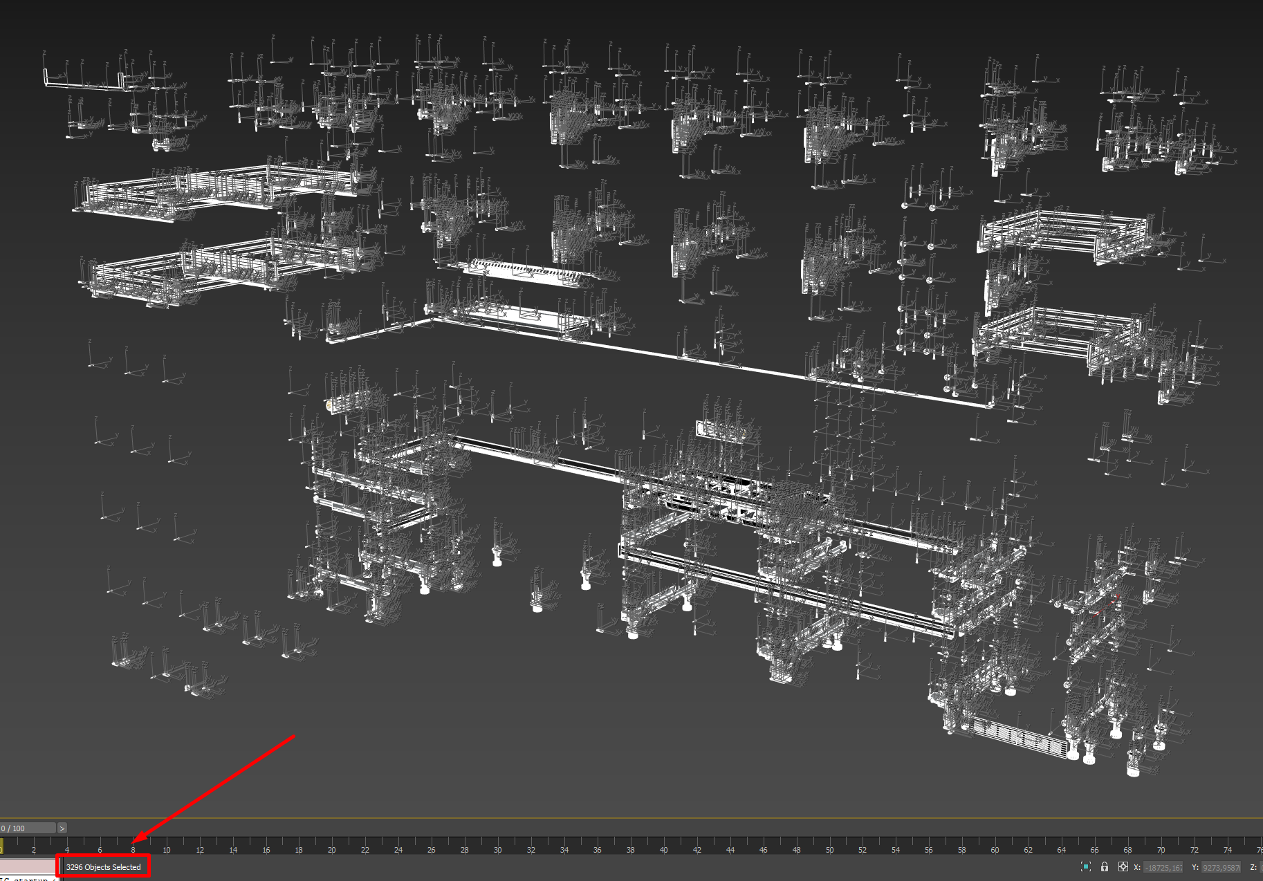

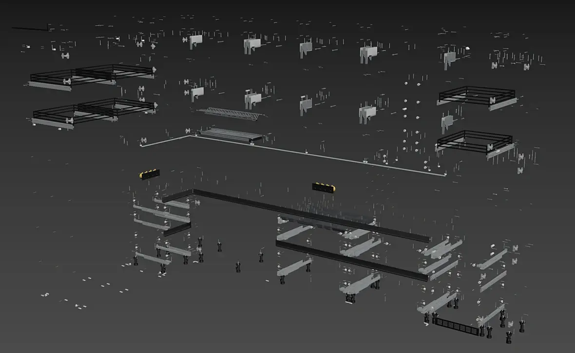

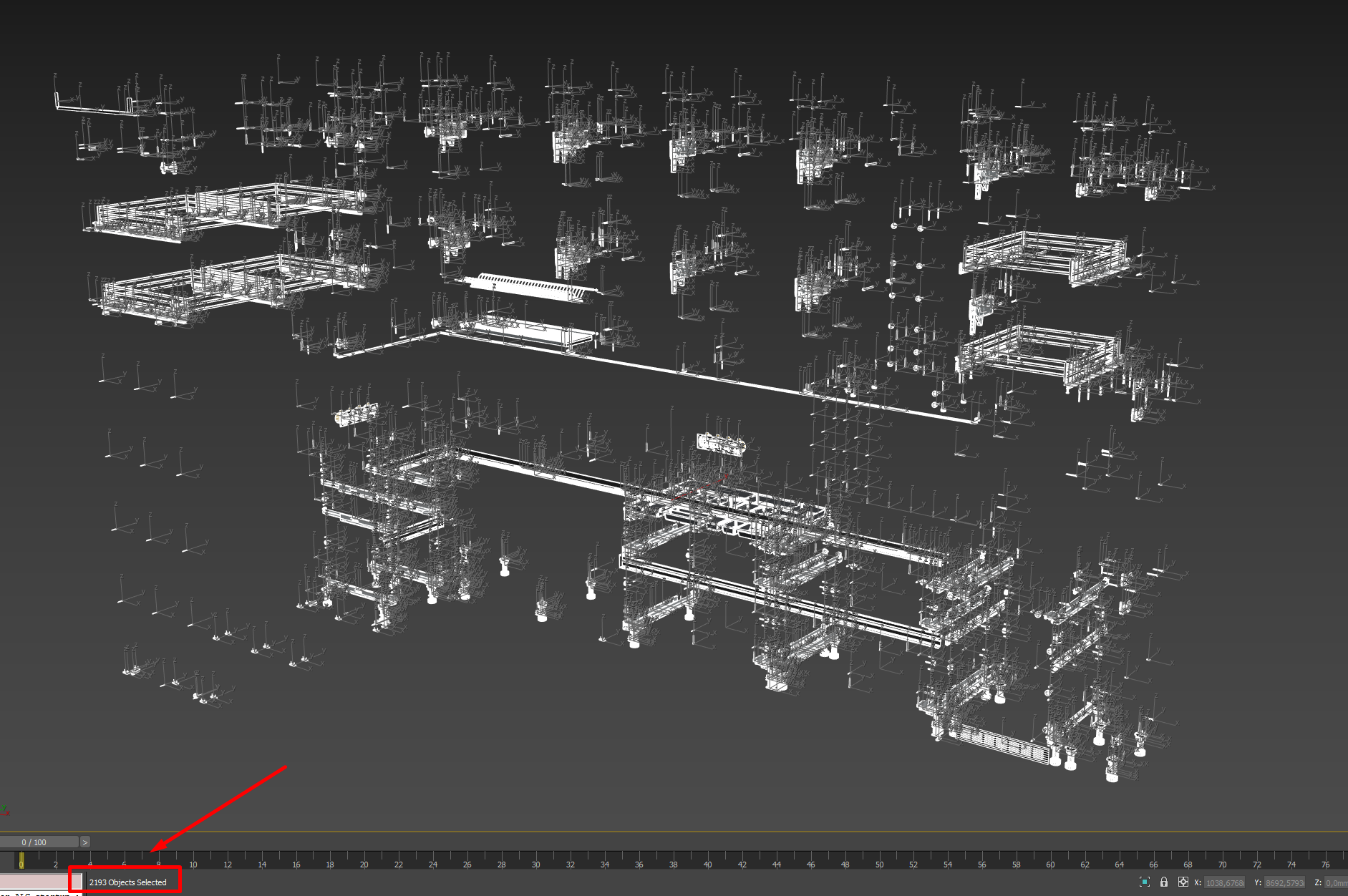

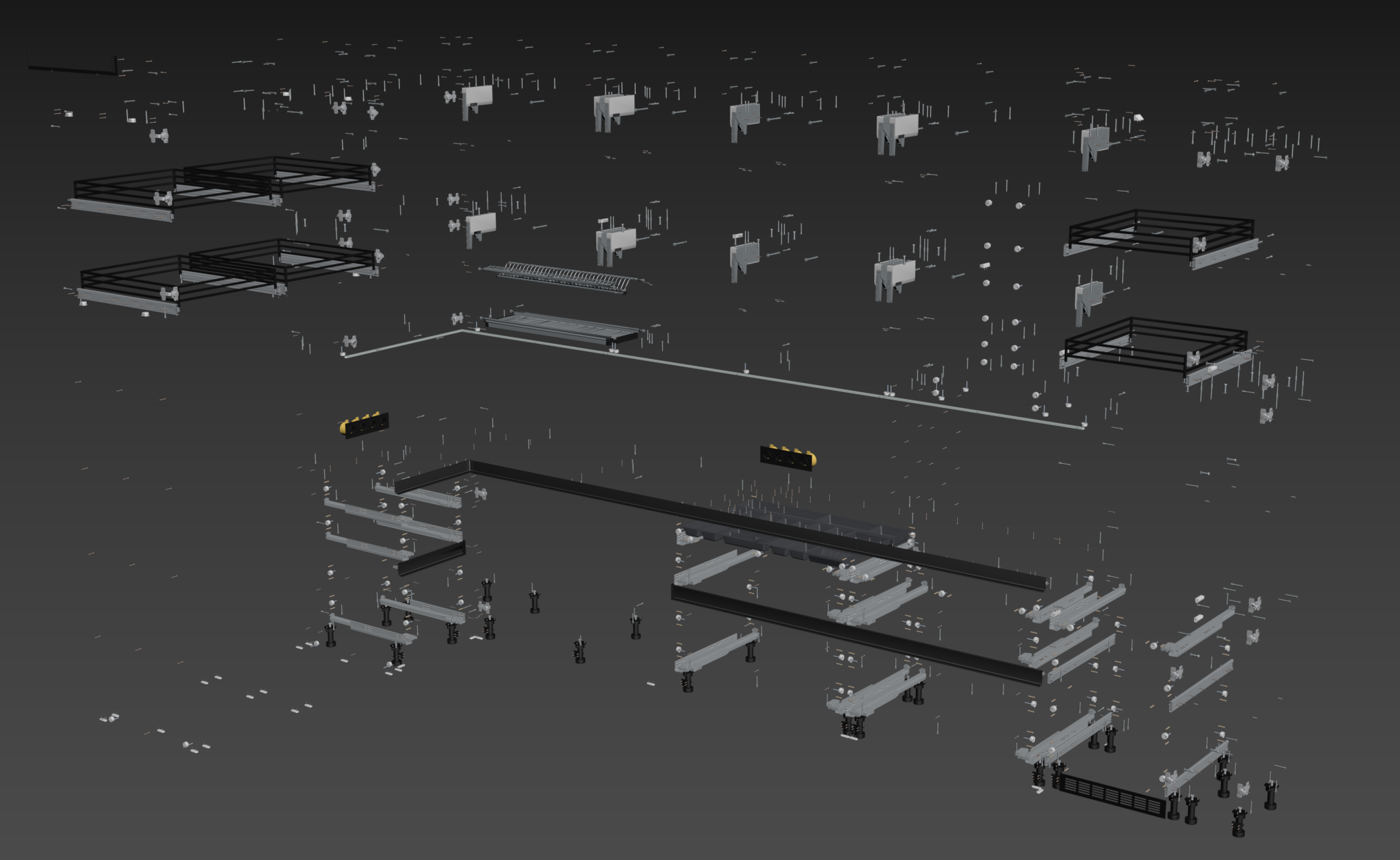

Я думаю все помнят как любят статистку приводить, когда рассказывают про двигатель, к примеру, и сообщают сколько там деталей. Ну и я не буду отставать, смотрим статистику...
Это при том что у меня многое слито в один объект да и сами модели фурнитуры конечно в упрощенном виде. А вот если даже упрощённую модель разбить на отдельные объекты, то получаем следующую статистку...
И это всё не считая кромок, листовых материалов и прочих деталей которые у меня упрощены.
Далее всё это было передано подрядчику, для ускорения подсчет фурнитуры я выполнил сам, это делается в полу автоматическом режиме, выбираешь компонент, спрашиваешь сколько повторений, результат записываешь в в таблицу. По договорённости, что бы не делать чертежи, подрядчику передано в формате SketchUp, довольно часто  последние годы сталкиваюсь с тем, что вместо чертежей принимают в этом формате. Видит он всё по итогу так...

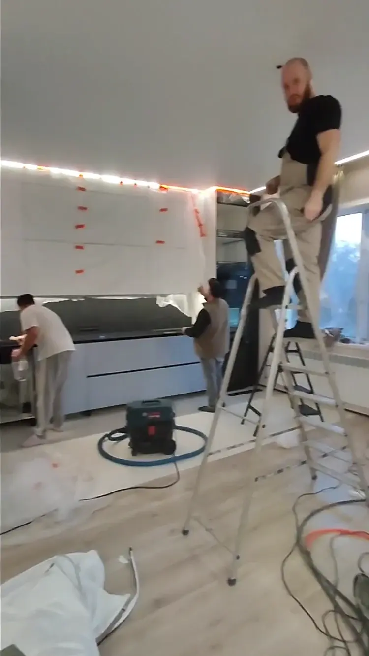

После того как договорились было ожидание на производство, так как этому же подрядчику отдали еще одно изделие, то монтаж кухни начался только в 10 марта. А точнее демонтаж старой, включая потолок и осветительное оборудование. Выглядело начало примерно так...

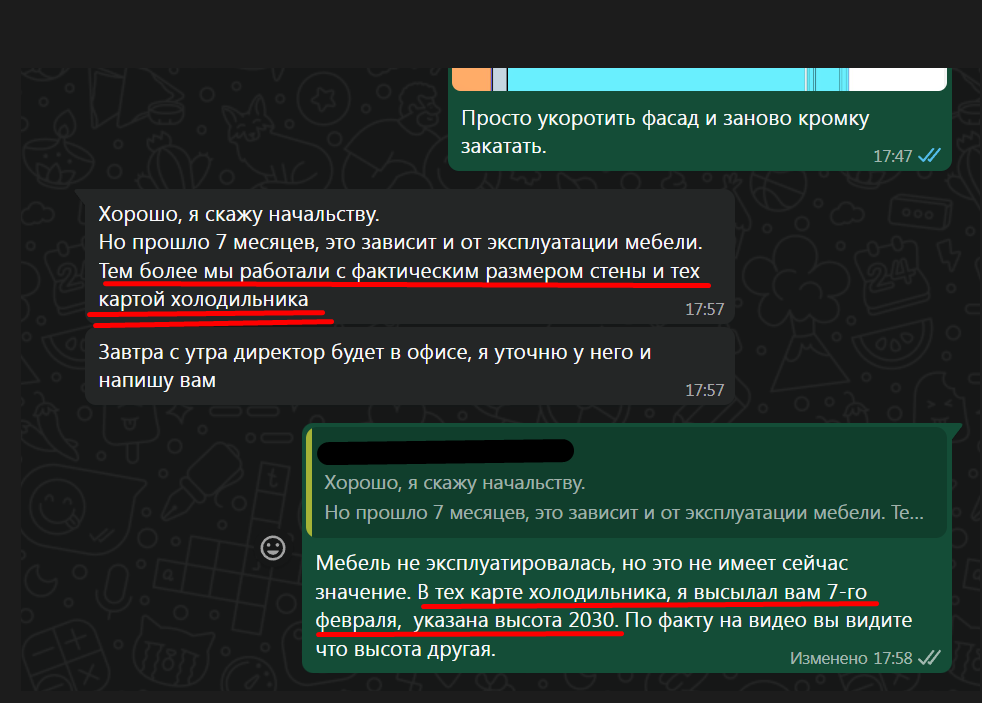

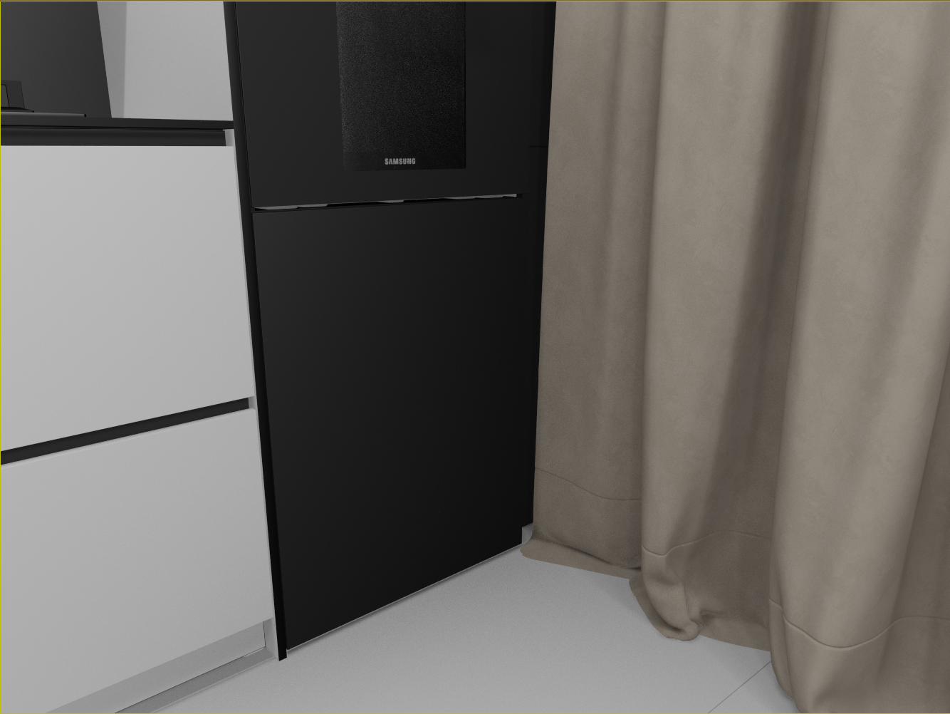

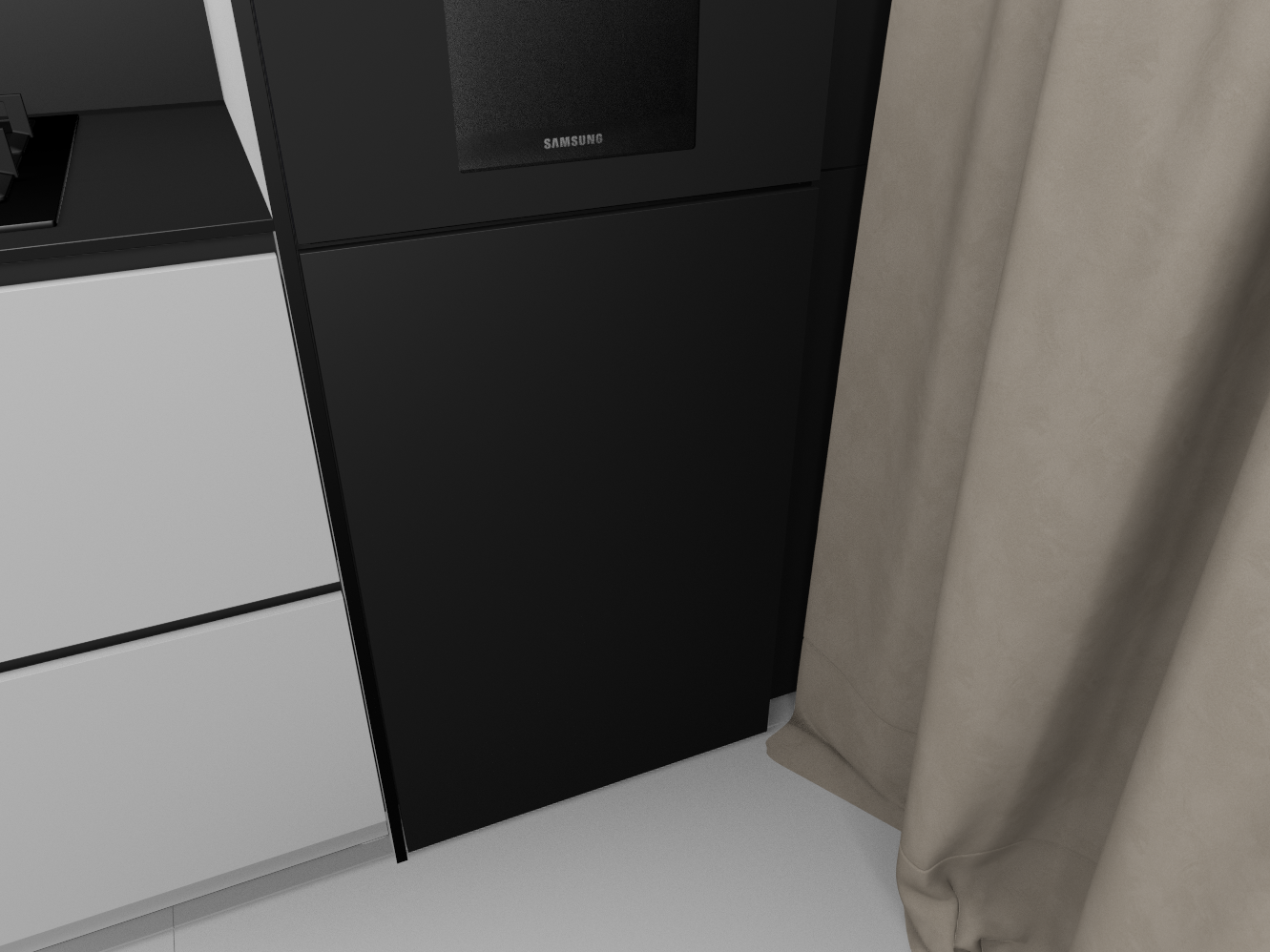

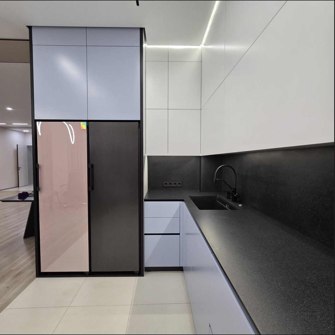

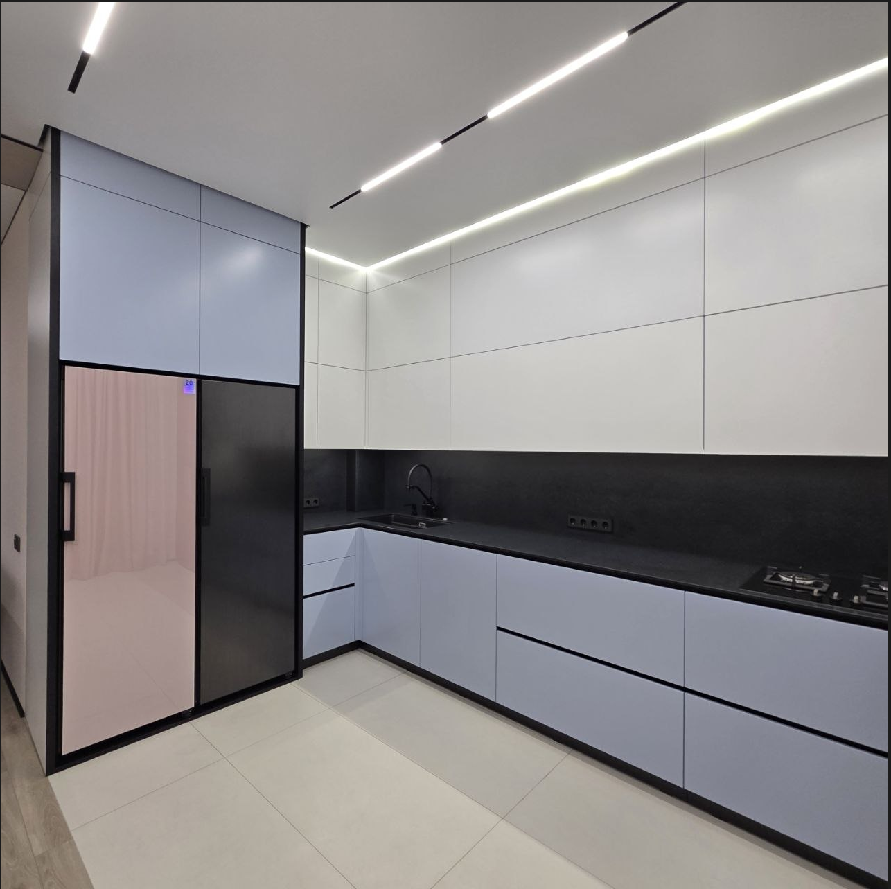

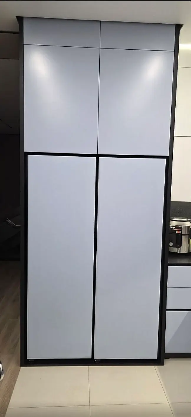

Самое эпичное для меня в ом, что зак уехал отдыхать, ни кто не ожидал что производство сделает мебель в срок, а поэтому мне выдали ключики, и всё отдали под ручной контроль. Три подрядчика и погнали. Через 8 дней работы на объекте по 10-15 часов получился итог. ТО что ниже это фото от мбельщиков, что бы было еще интереснее, в эту минуту, это 00:30 самолёт заходит на посадку а мы закончили. Получив такой результат...
Конечно же потом приехали панельки для холодильников и были заменены...

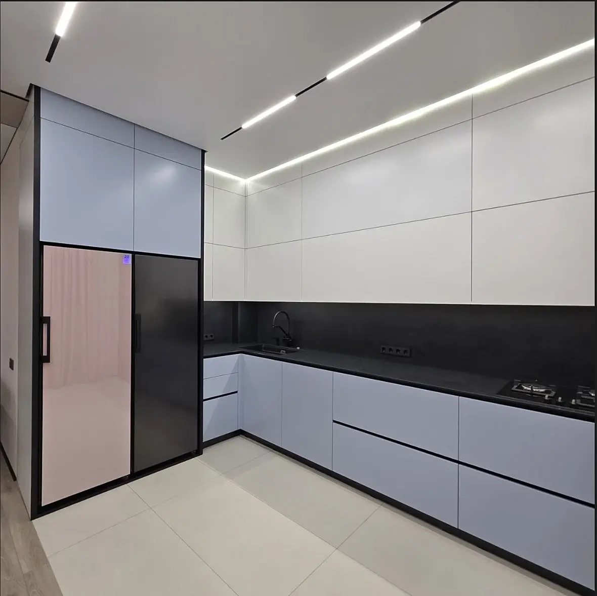

С подбором цвета конечно намучились ребята, надо было 1,5 кг, по итогу когда добились намешали 3,5 кг.
Было интересно и весело, особенно на фоне того что за пять с половиной часов до дедлайна всё выглядело примерно так на объекте, ниже скрины из видео с переписки...

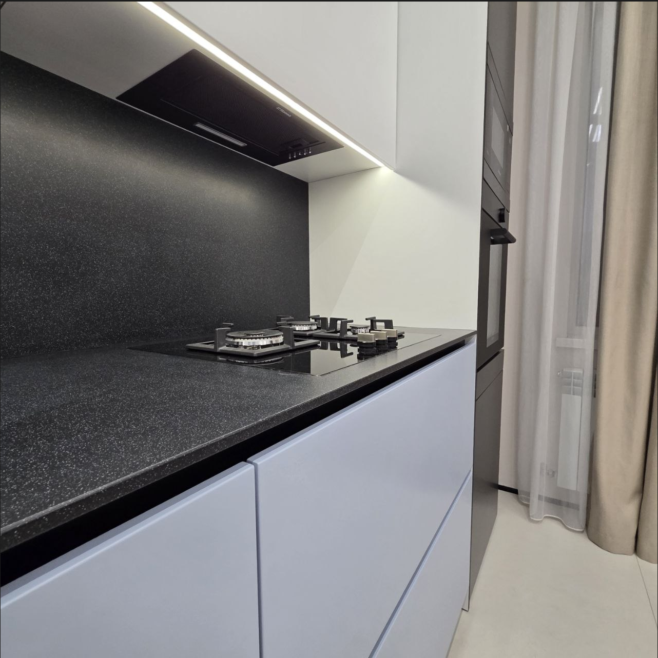

На этом с кухней, где я вдохновлялся дизайном техники SAMSANG всё, если коротко.
P.S. Вытяжка работает отлично, очень тихо и с достаточной тягой. И обошлось сильно дешевле. )
