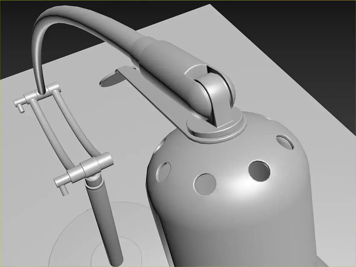

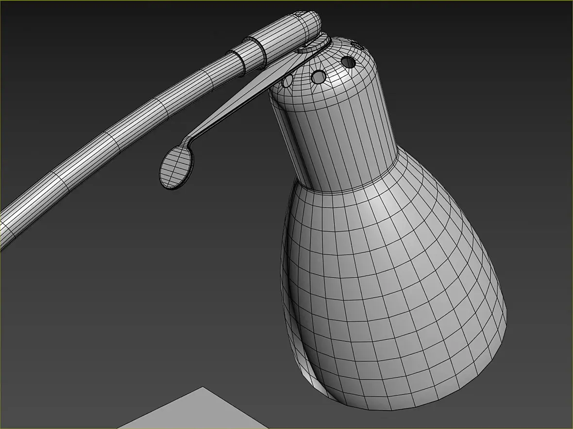

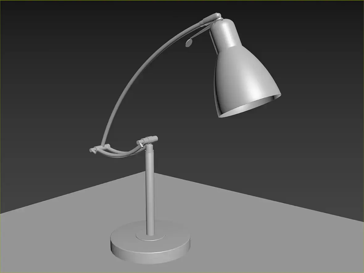

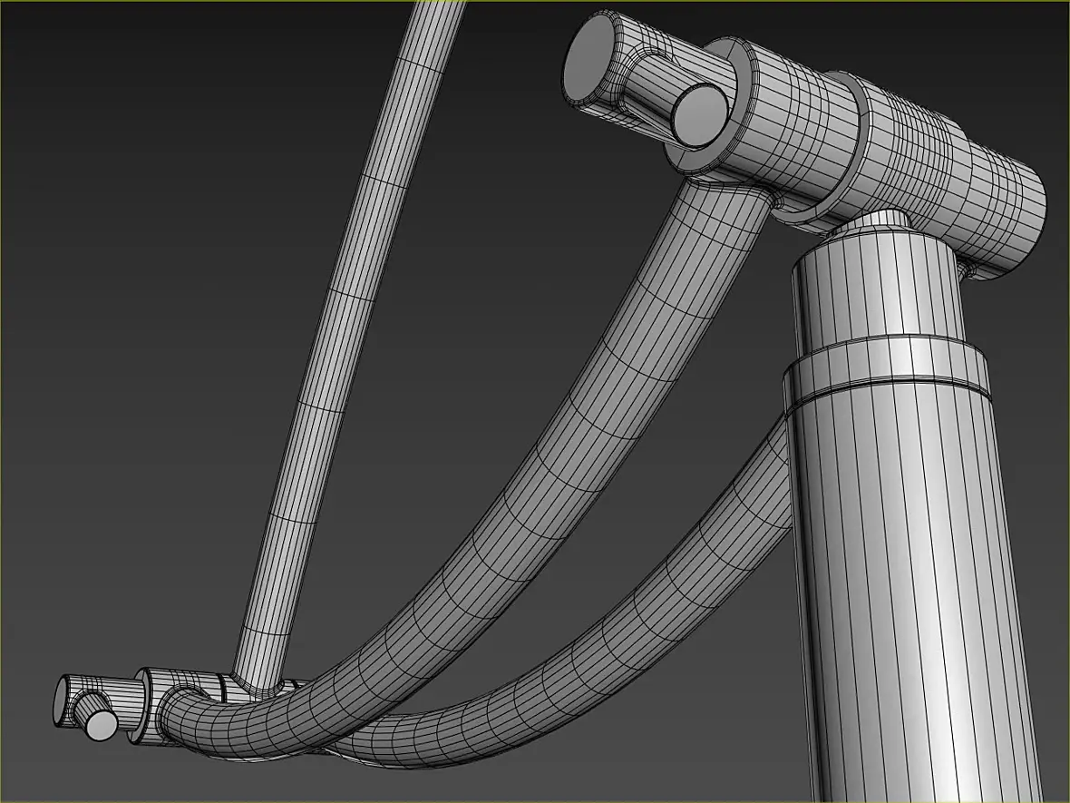

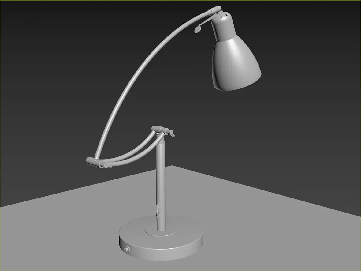

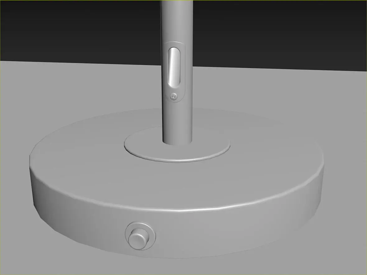

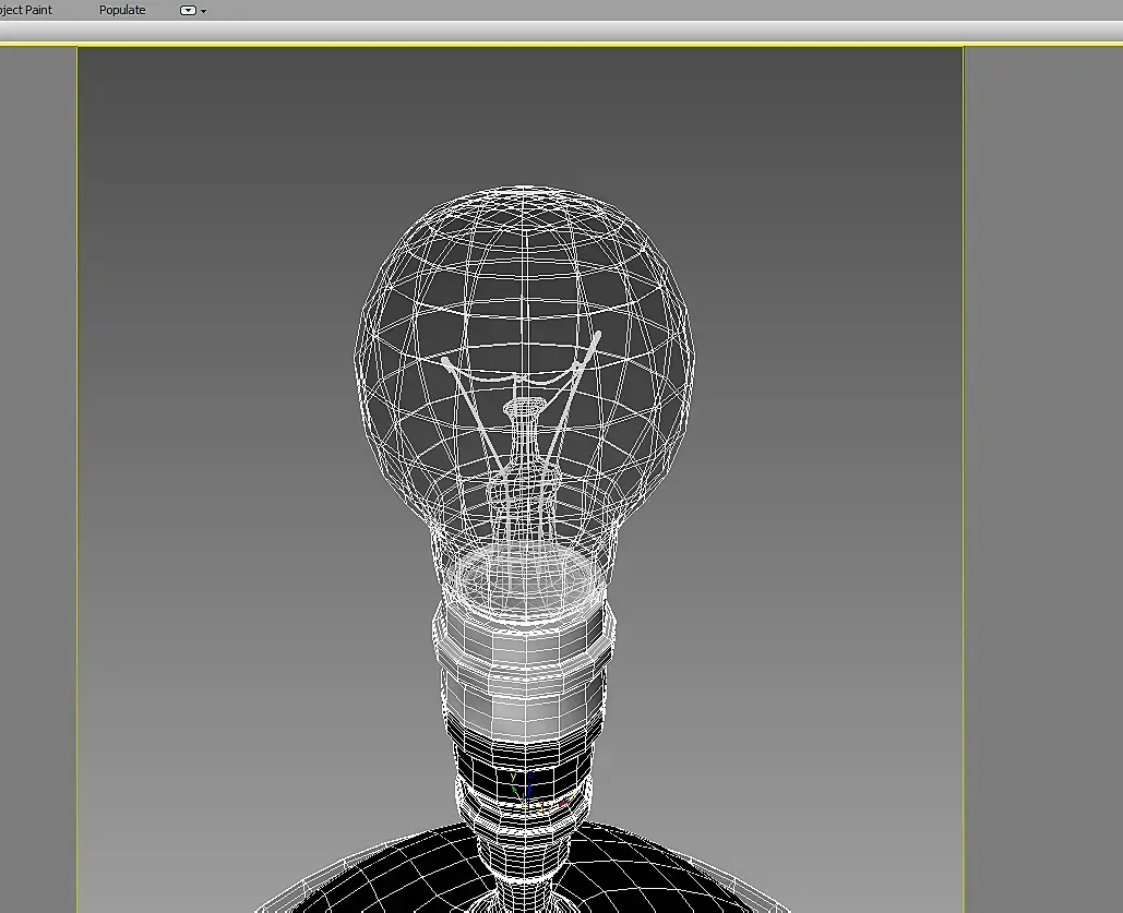

Приветствую форумчане. Сегодня помоделил настольную лампу лампу, для любимых клиентов и в особенности для души, отдохнул так сказатьsmiley-rolleyes.gif
Есть нисколько вопросов: 1) нес лишком я разогнался с полигонами? Сейчас 14 194 полигона и 29 170 треугольников. 2) Вопрос к гуру моделинга, сколько времени у вас ушло бы на такую модель? Моделировал в размеры, по миллиметрам и так далее. ни каких на глазок... 3) Вдруг кто криминал какой заметит.
На сайте c 02.03.2018
Сообщений: 162

Работает на батарейках энерджайзер?
Это еще не финал, по проводу еще не решил окончательно, делать или нет. По факту то, его каждый раз под конкретную задачу укладывать нужно, стол тумба... Если на продажу, выставлять, то конечно сразу будет.

На гранях сегментов от души)
это в интерьер или для предметки?
5-6 эджей максимум. Но меня они тоже смущают, подумываю уменьшить в 2 раза...
Пока в интерьер, для средних или более менее близких планов.

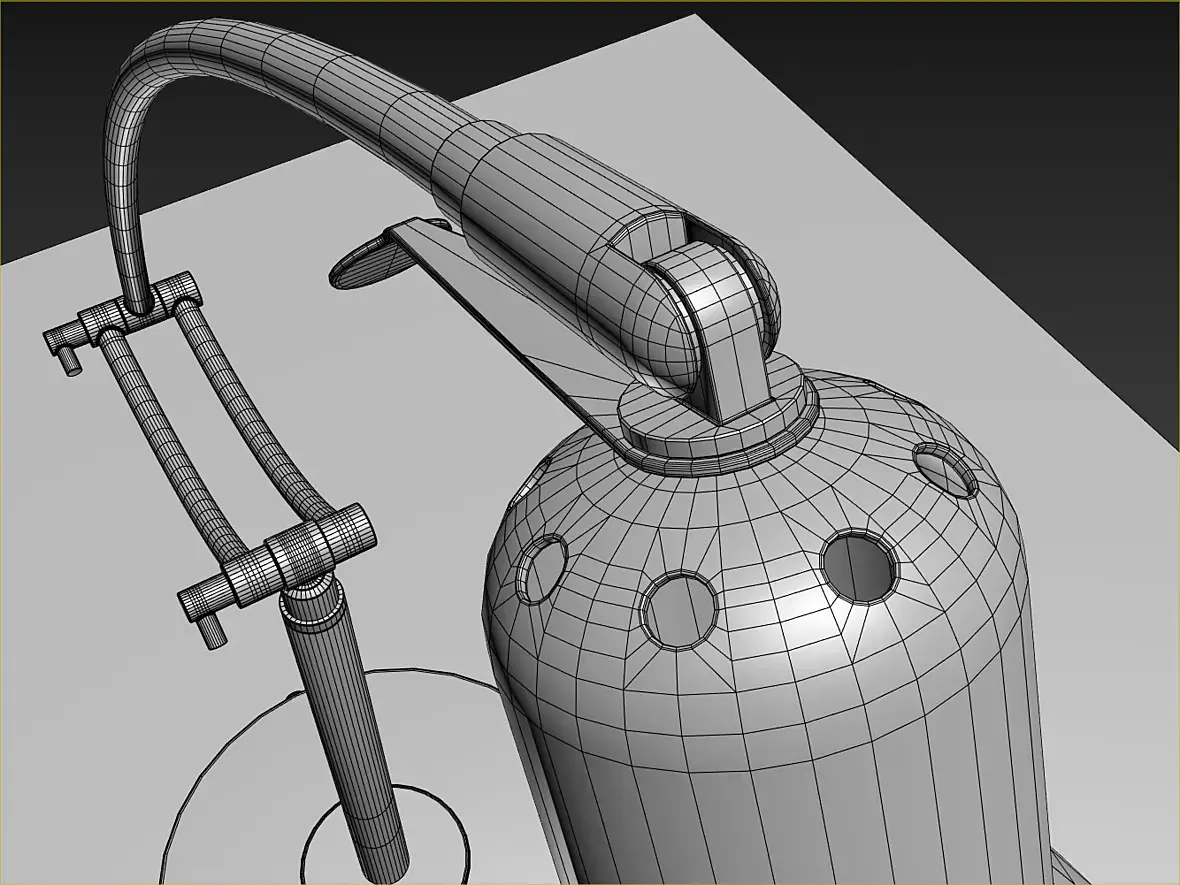

Не шибко гуру, но замечу: подставка слишком гранёная - надо бы сгладить.
Я бы вообще сделал под турбосмуз, чтоб даже в упор полигонов не было видать smiley-biggrin.gif

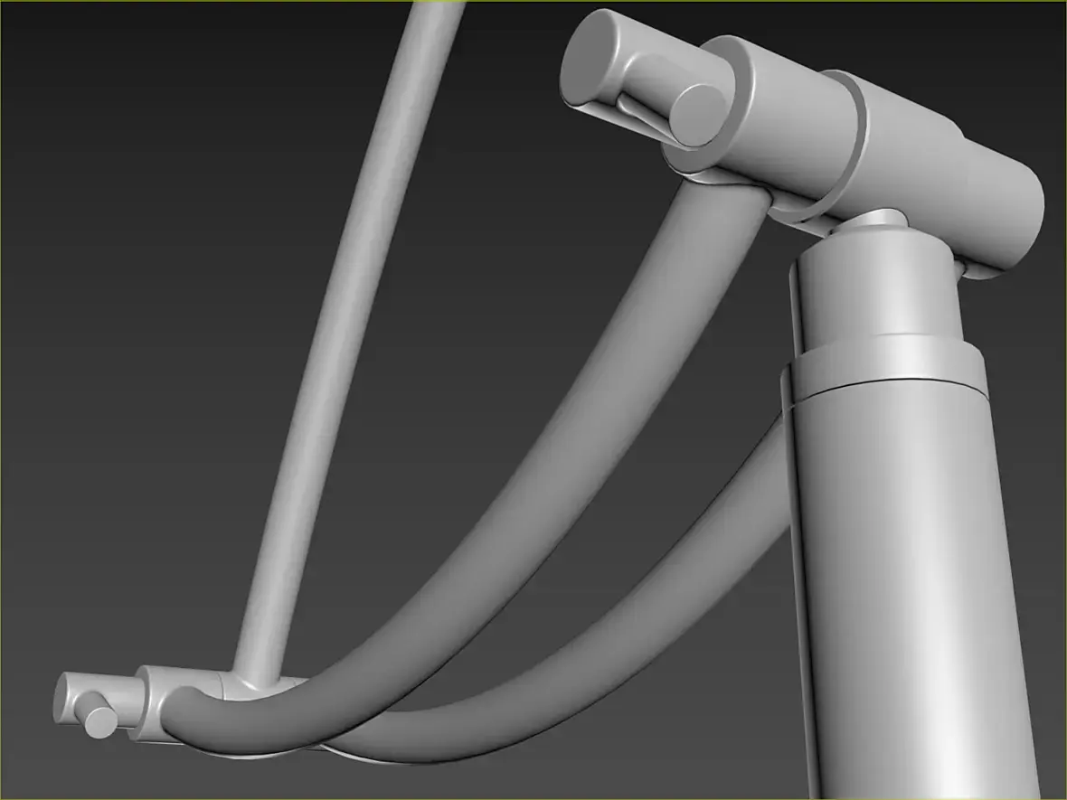

Вот спасибо. Нафига я сделал столько же сегментов как в стойкеsmiley-mega-shok.gif? ХЗ...
Чет я ни как не могу с ним подружиться, когда нужны четкие размеры. Тут задал диаметр, он и есть, а там ловить подгонять, итерацию меняешь, размер меняется.Но думаю что на эту тоже можно будет кидать трубосмуз без проблем.
Да, нормально все сглаживается.
Вот эти крозяблины только поправить, что бы развертку не потянуло, и будем считать что годно под турбосмуз)

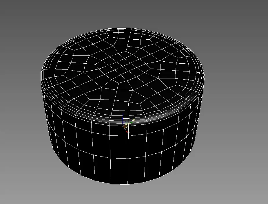

Сообщений: 162

На мой взгляд вполне всё приемлемо, хотя я бы добавил бы "платформе" основанию лампы деталей, немного угловато, да и к плафону я думаю есть смысл применить турбосмус с одной итерацией, потом прямую его часть очистить от лишних лупов, а так очень аккуратная модель.smiley-smile.gif

Согласен, выше обсуждали уже поправил.

Думаю этот уже будет лишним, средние и дальние смотрится нормально, а для ближнего и макро можно накинуть турбосмуз.

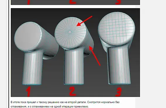

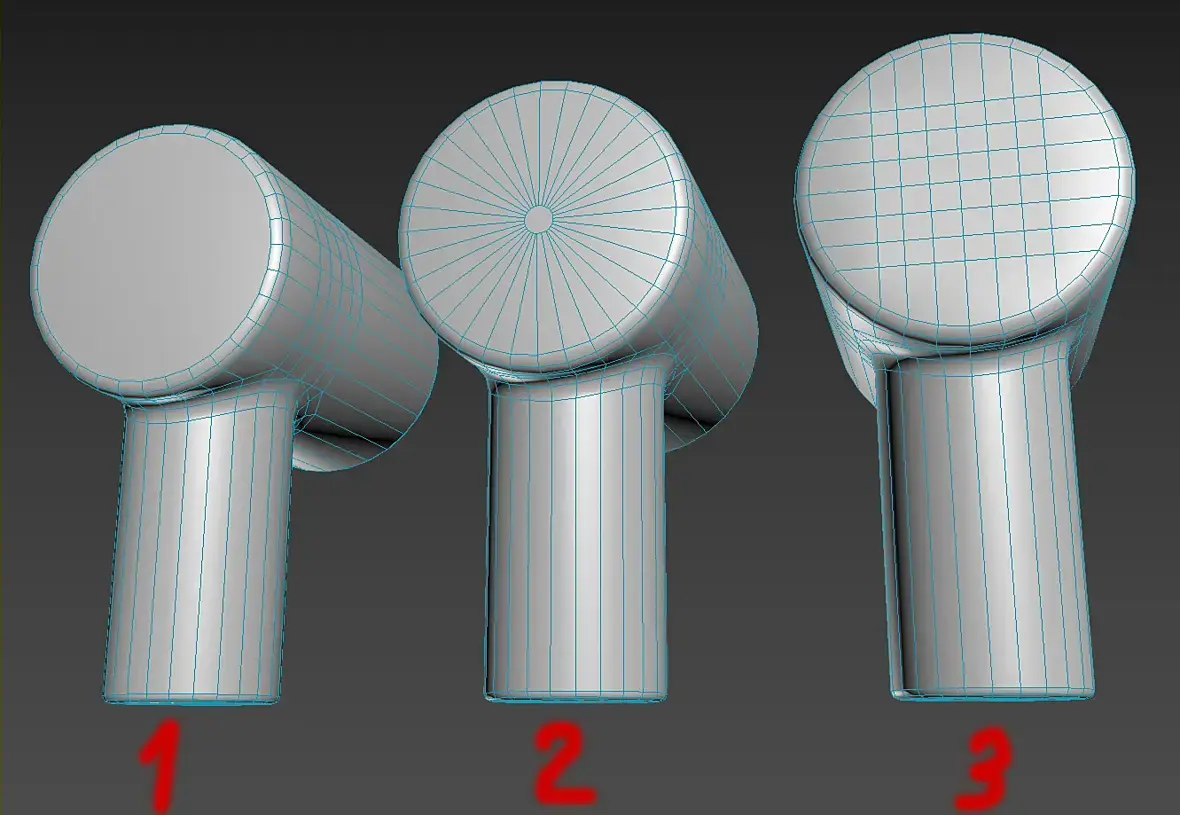

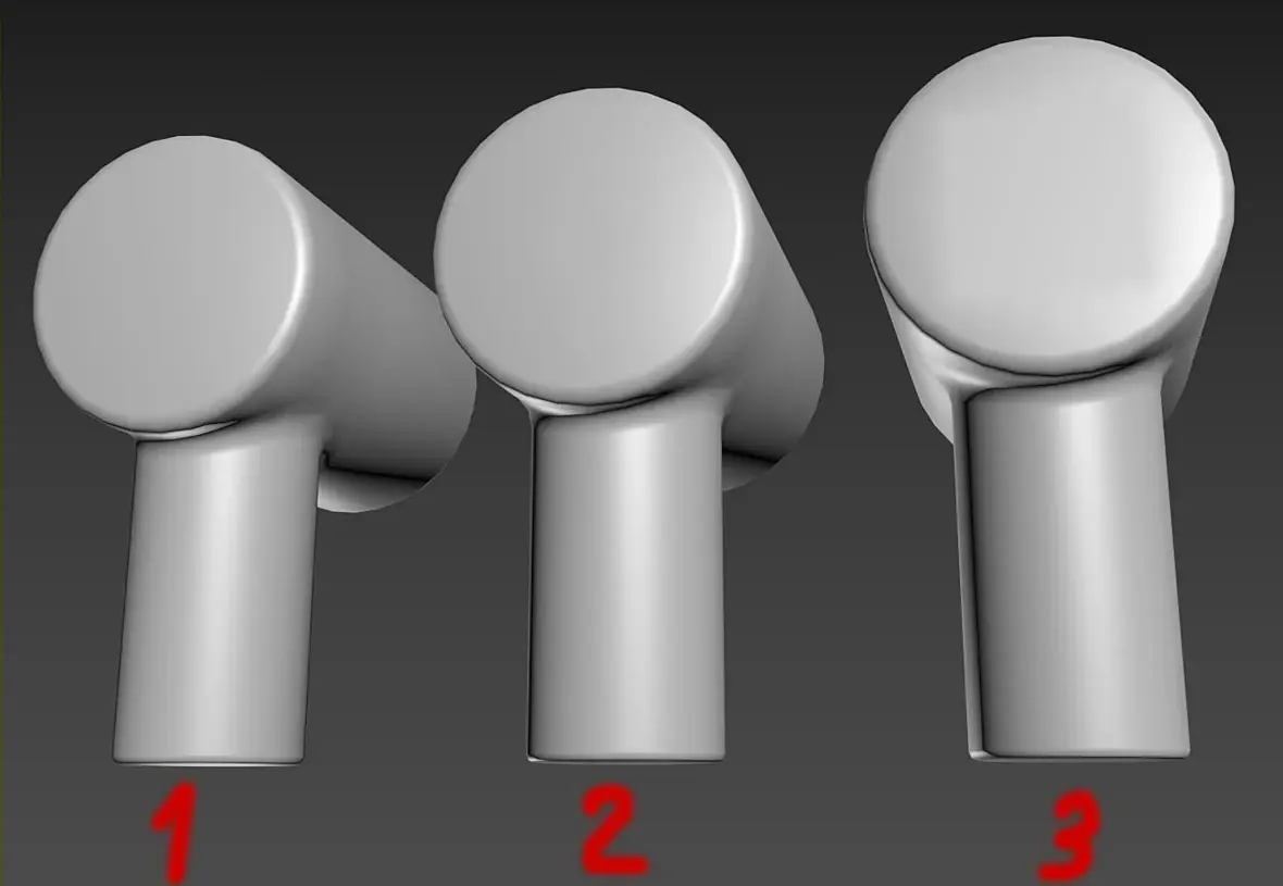

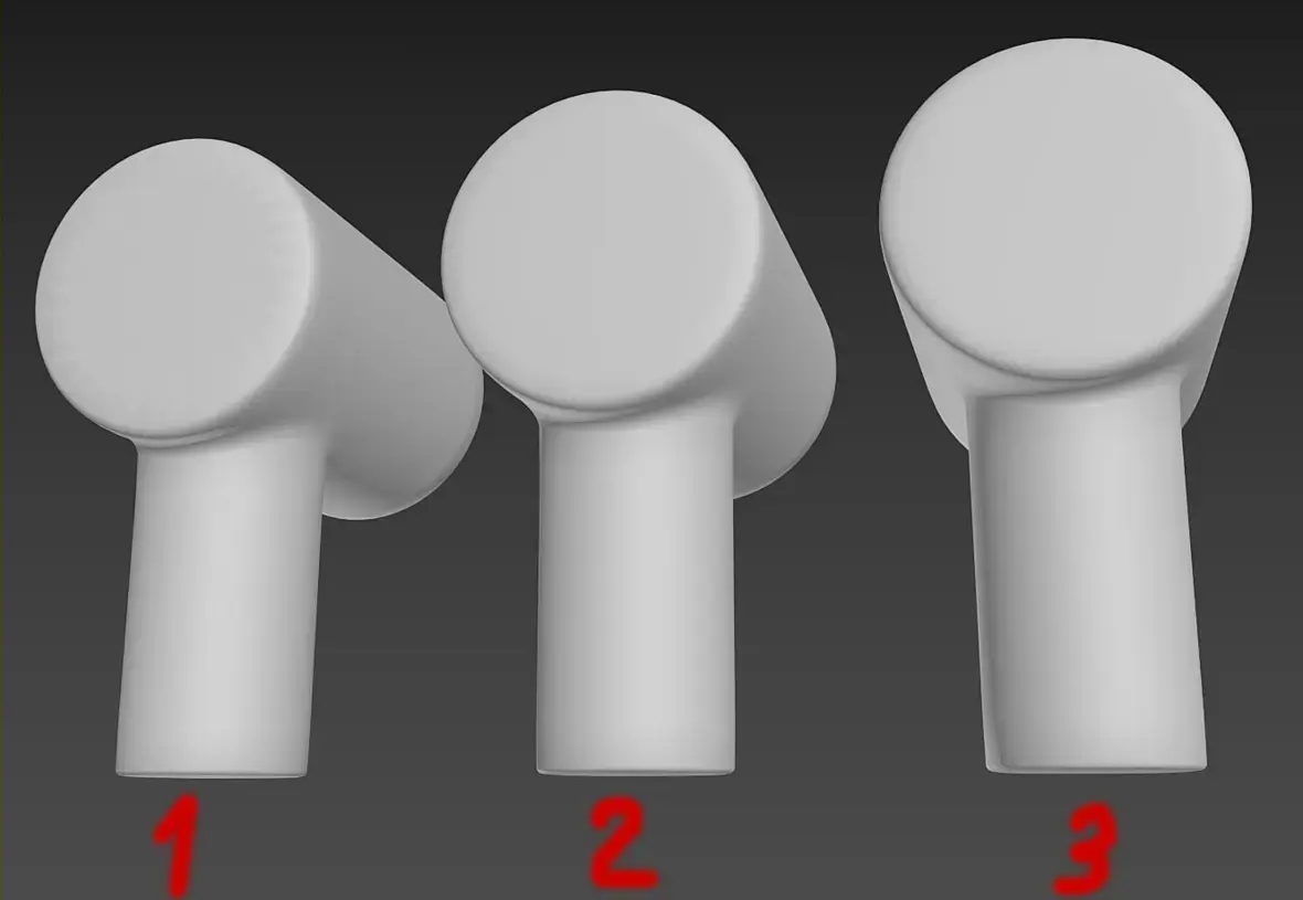

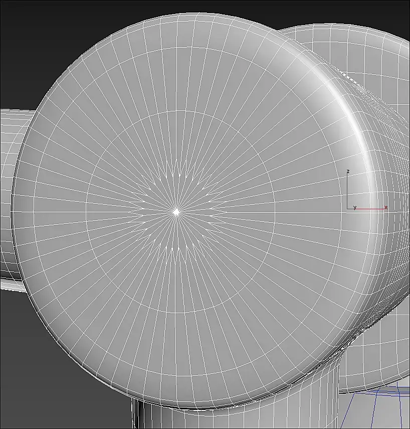

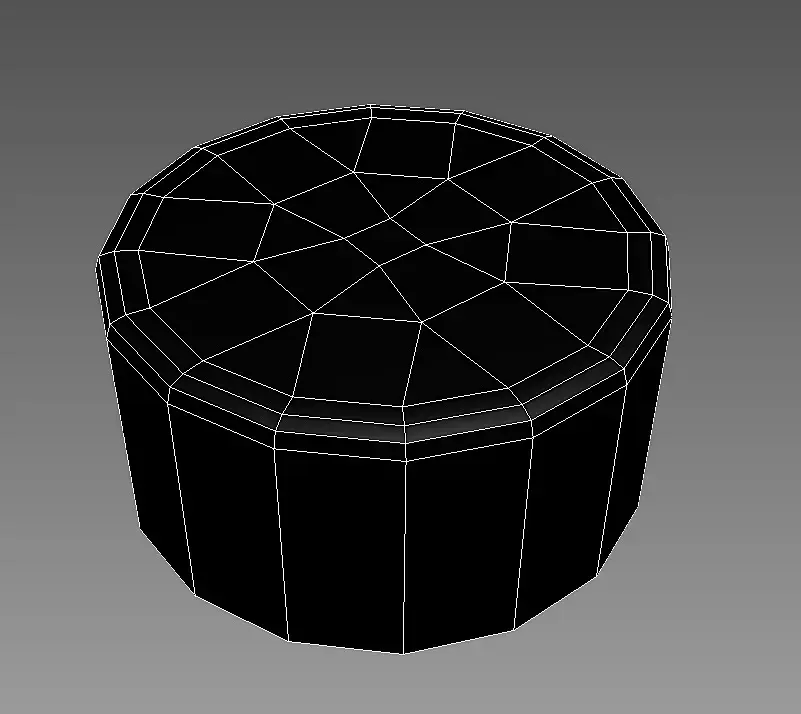

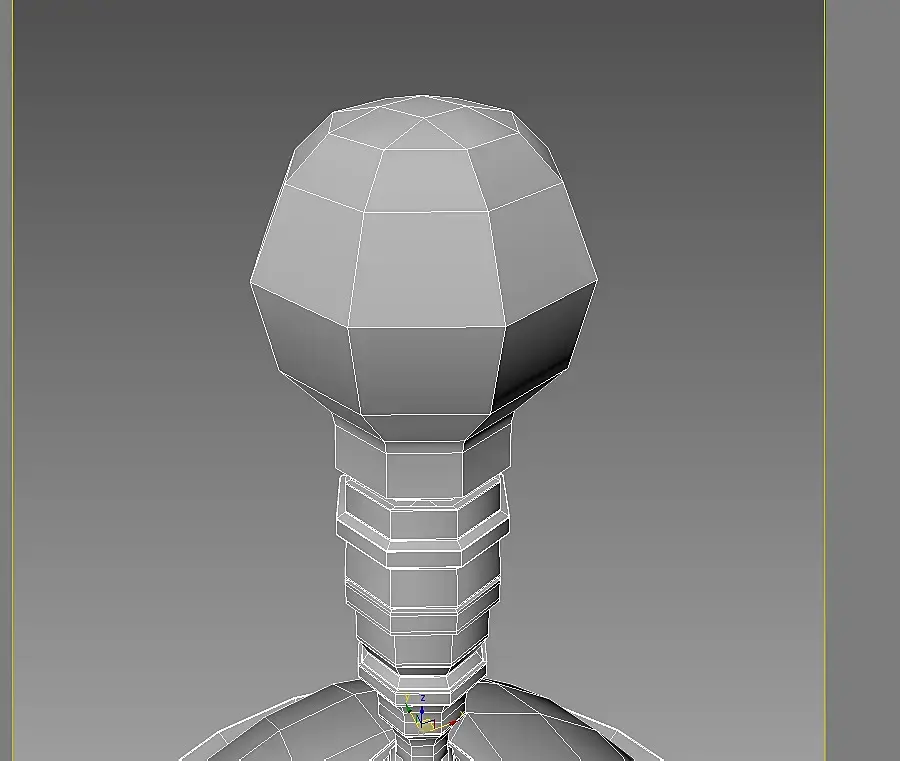

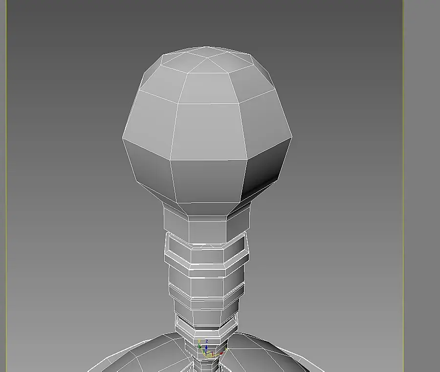

В процессе оптимизации и приведения сетки к каноничному виду столкнулся с следующим. Первая и вторая деталь имеют "не правильную топологию", третья, как завещали, квады. Но вот на третьей нормали шолят, и выделяют квадрат. Пробовал скриптом WEIGHTED NORMALS исправить, не получается. Конечно с турбосмузом на пару итераций все исправляется везде. Но хочется что бы косяков не было без турбосмуза и с ним на одной итерации.
В итоге пока пришел к такому решению как на второй детали. Смотрится нормально без сглаживания, и с сглаживанием на одной итерации приемлемо.
Сетка не такая красивая, но выглядит вроде норм.
Как вы боретесь с подобным, если боритесь? Может есть какое то другое решение?

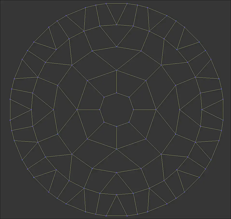

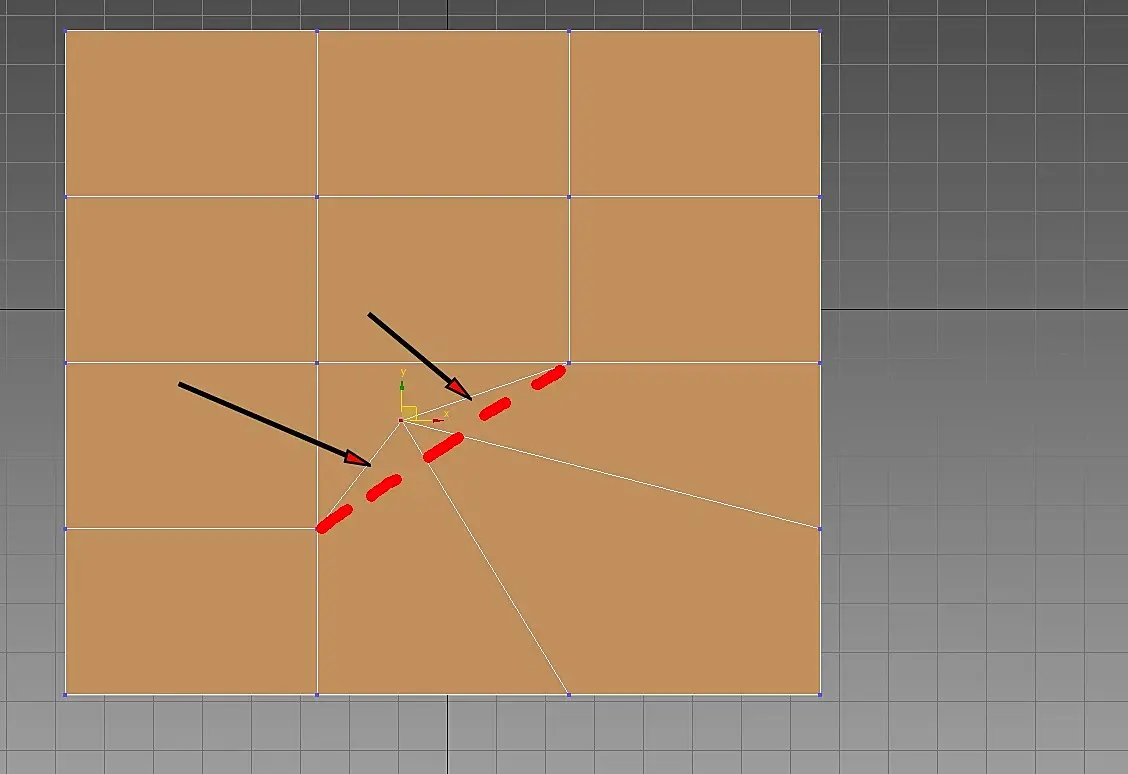

Посмотрите как я делаю пластинку, принцип один и тот же. https://3ddd.ru/forum/thread/show/wip_maksim_ganzha/3#post1394617
Так будет правильнее.

Спасибо, интересный способ, возьму на вооружение. Нечто подобное дела, пытался без треугольников сделать, не вышло)
Но сейчас думаю все же на втором варианте остановиться, вроде отвечает задачам и делается быстро.
На сайте c 08.11.2008
Сообщений: 914
Цитата Tema001:
Цитата Tema001:
Посмотри как я делаю пластинку, принцип один и тот же.�https://3ddd.ru/forum/thread/show/wip_maksim_ganzha/3#post1394617

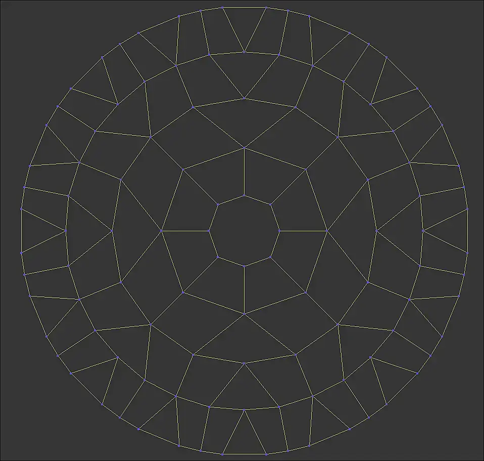

У вас второй вариант имеет многоугольник, это намного хуже треугольников. Нужно стараться избегать многоугольников, и исходящих из точки лучей больше чем 5. Все остальное приемлемо в большинстве случаев за малым исключением. Ещё плохо иметь такие углы в сетке.
Приближаться сильно к штриховке нежелательно, заходить за неё как на скриншоте нельзя.

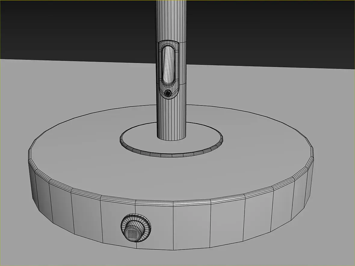

Сообщений: 162

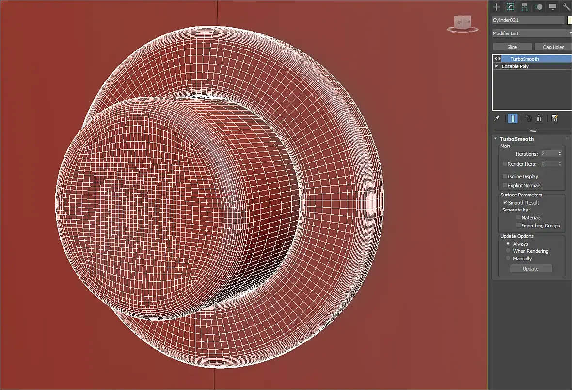

А зачем столько линий если вы не собираетесь сглаживать модель?
Так turbosmooth же достраивает сам в данной ситуации правильные плигоны. Нормали не косячат, без turbosmooth. А по краю идут квадратные...
Это помню, триангуляцию может не правильно сделать с перехлестом за полигон.

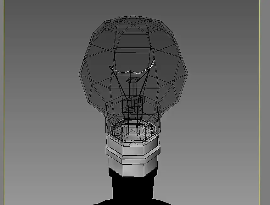

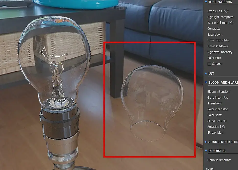

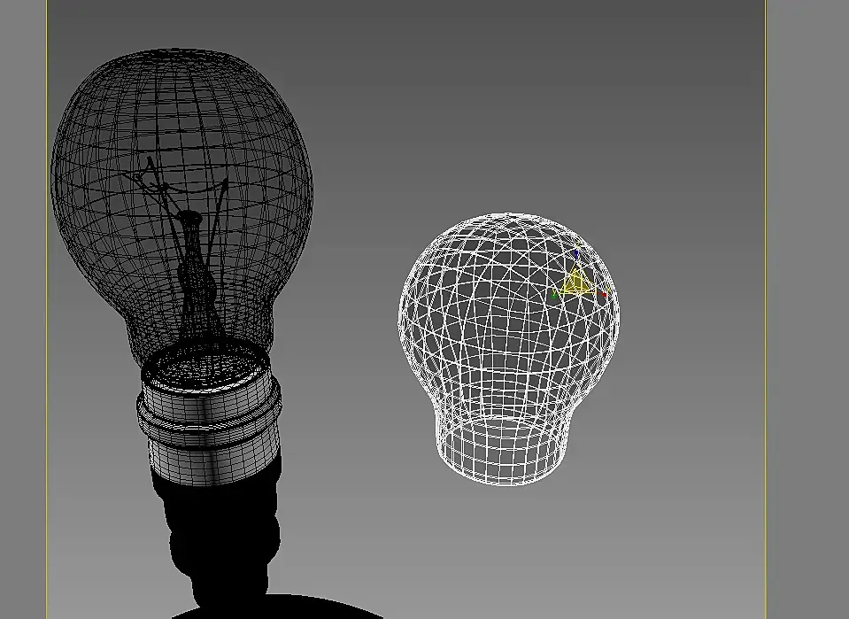

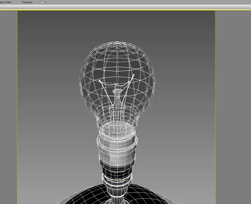

На лампочки решил подобное вашему завершение сделать.

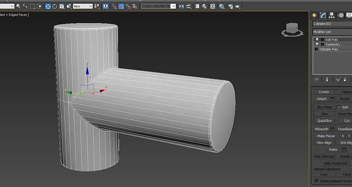

Так концепция немного изменилась, теперь состоит в том что бы и так и так можно было использовать. А те что поперек идут необходимы, в вашем примере с двумя цилиндрами, ситуация идеальная, и вертикальные и горизонтальные эджи совпадают. По этому вам в этом месте достаточно одного.  В моем случае они имеют разный диаметр, и разное количество граней.
Сообщений: 914

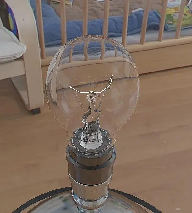

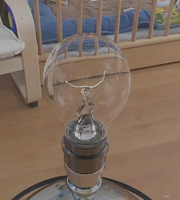

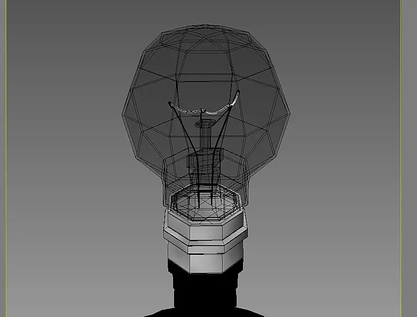

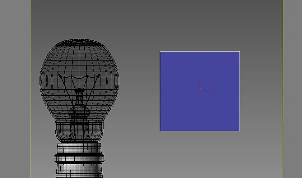

Можно проще сделать лампочку.

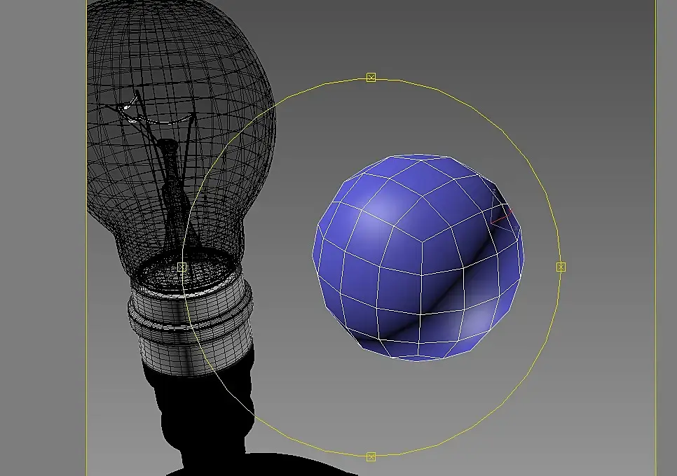

На сайте c 28.07.2013
Сообщений: 1621
KZ17
Если чисто под turbosmooth, да. Шикарная лампочка получилась smiley-clapping.gif
Сообщений: 914

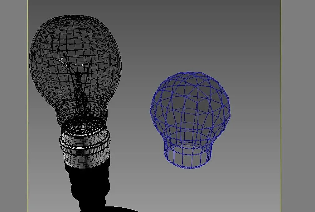

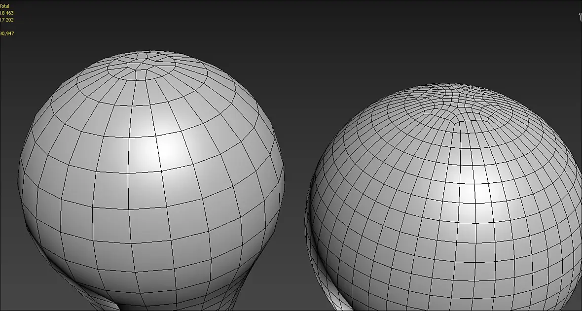

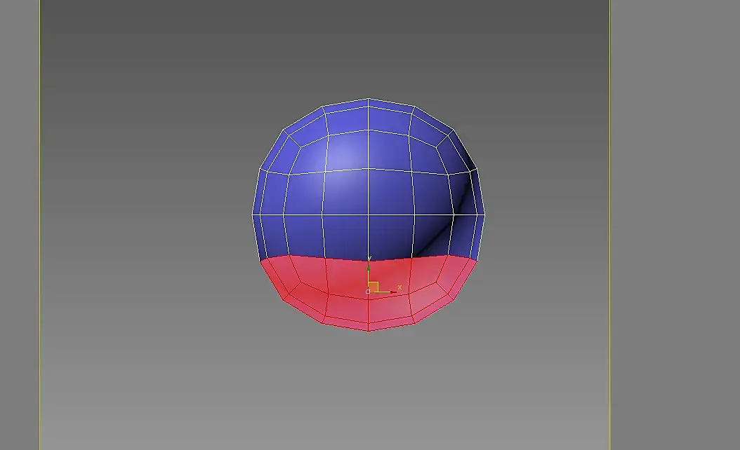

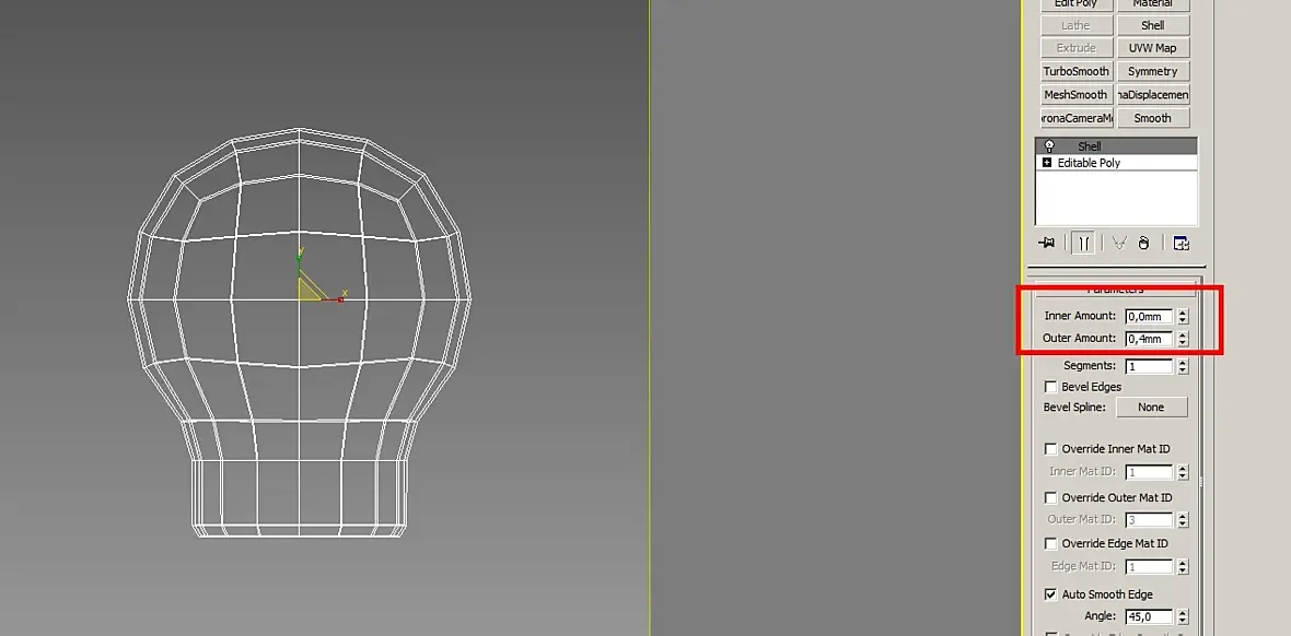

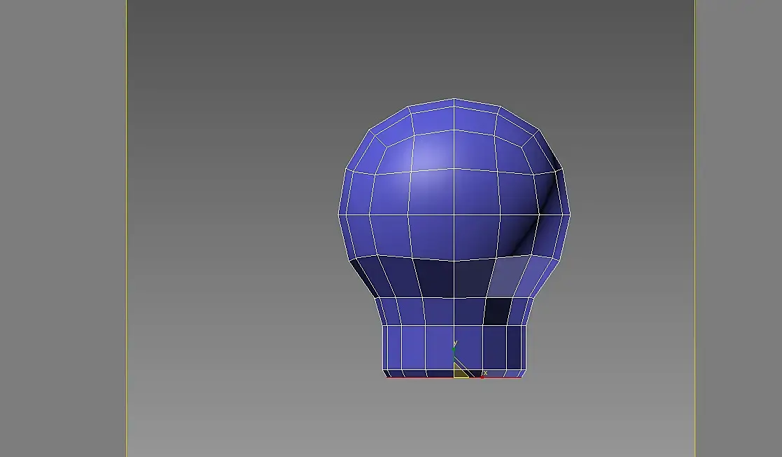

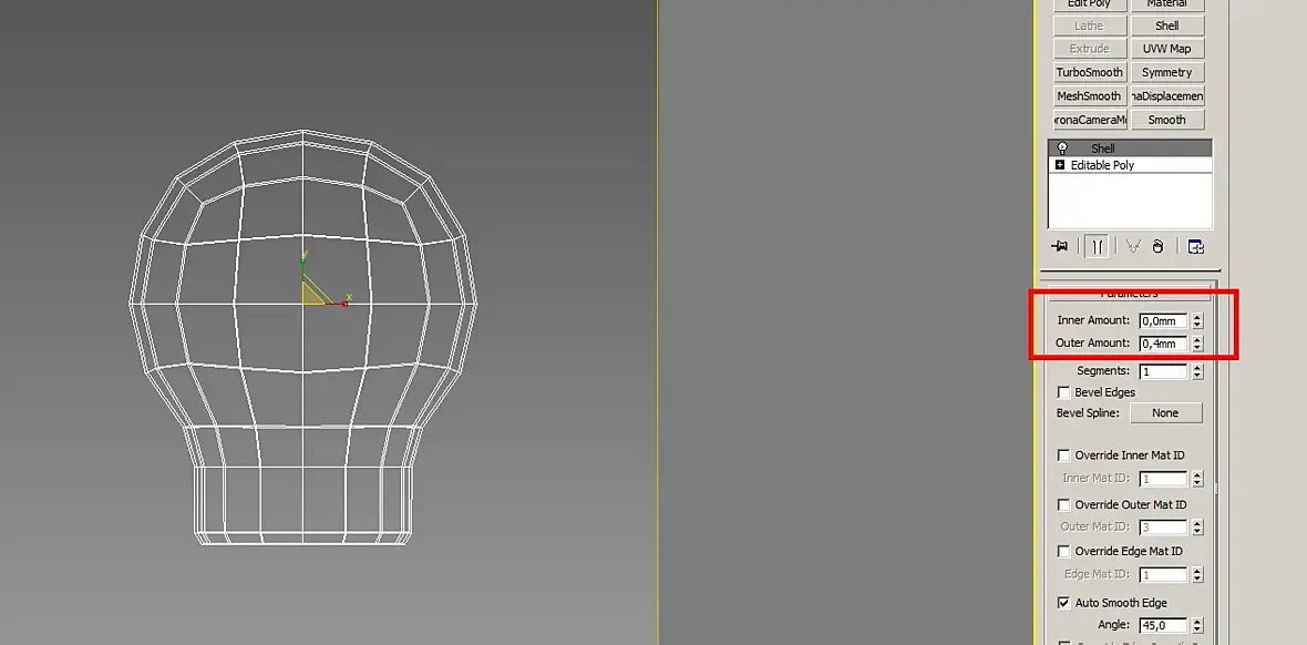

Ну это ещё на глаз, можно совсем идеальную сферу сделать. Куб сгладить турбосмузом 2 интерации, удалить низ, продолжить форму лампочки.
Дальше модификатор шелл, пол миллиметра толщину дать стеклу. И обычный материал стекла. Будет идеально.
итог.
рендер.

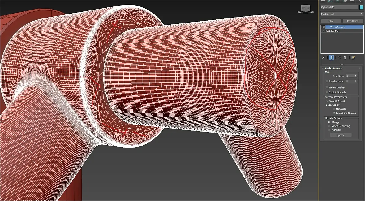

На сайте c 20.02.2017
Сообщений: 1467
Ижевск

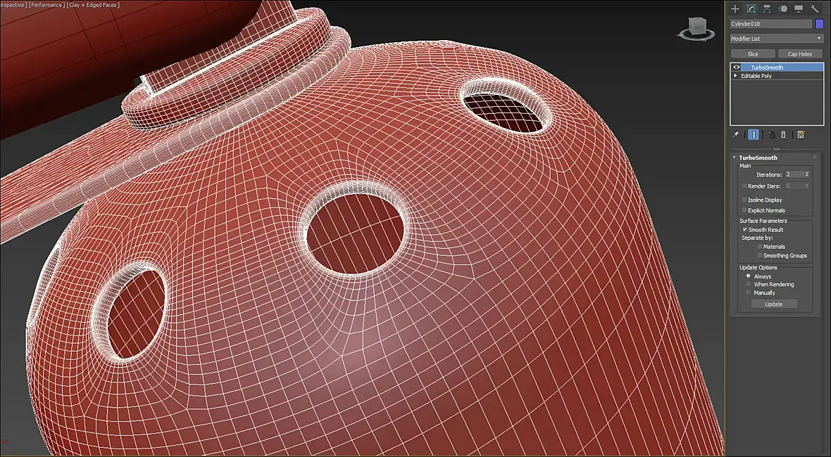

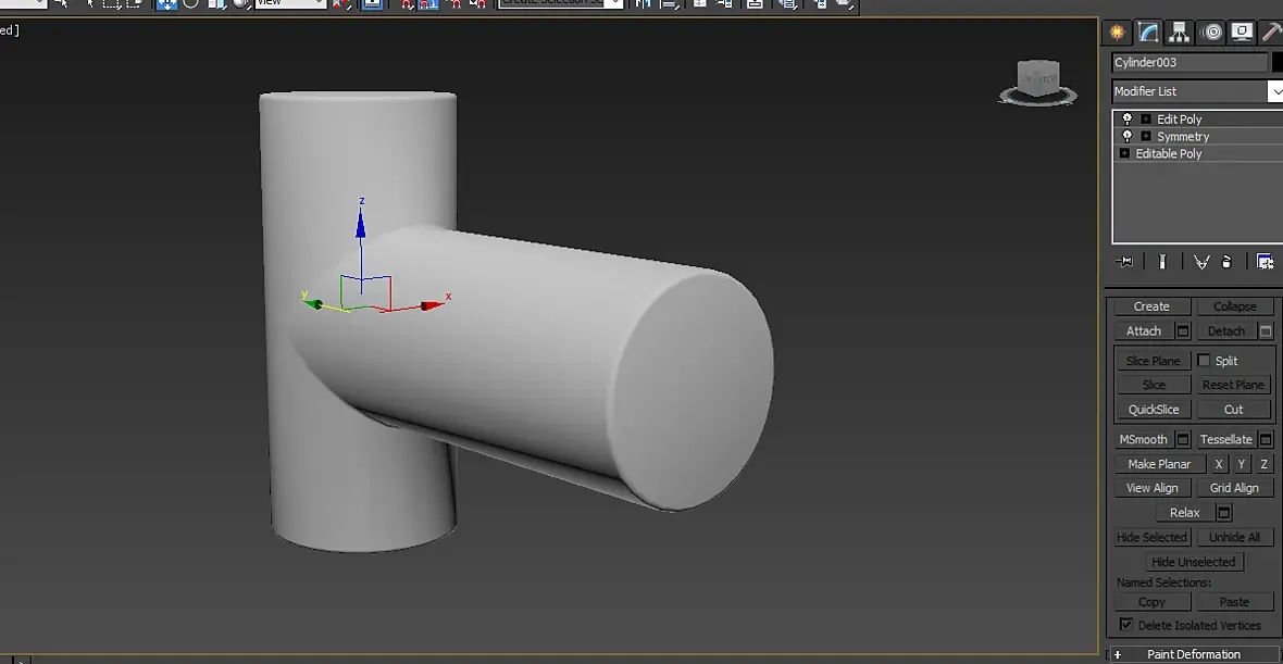

Tema001, я в таких случаях использую QCap из набора rapidTools. В этой (ссылка) модельке видно - при любом количестве итераций ничего не плывёт, не искажается и лого остаётся на месте.
В случае же кривых форм, как колба лампы - только сглаживание. Сначала рубленая приблизительная форма - потом турбосмуз (я использую опенсабдив). На выходе всегда получаем сглаженную поверхность из квадов.
