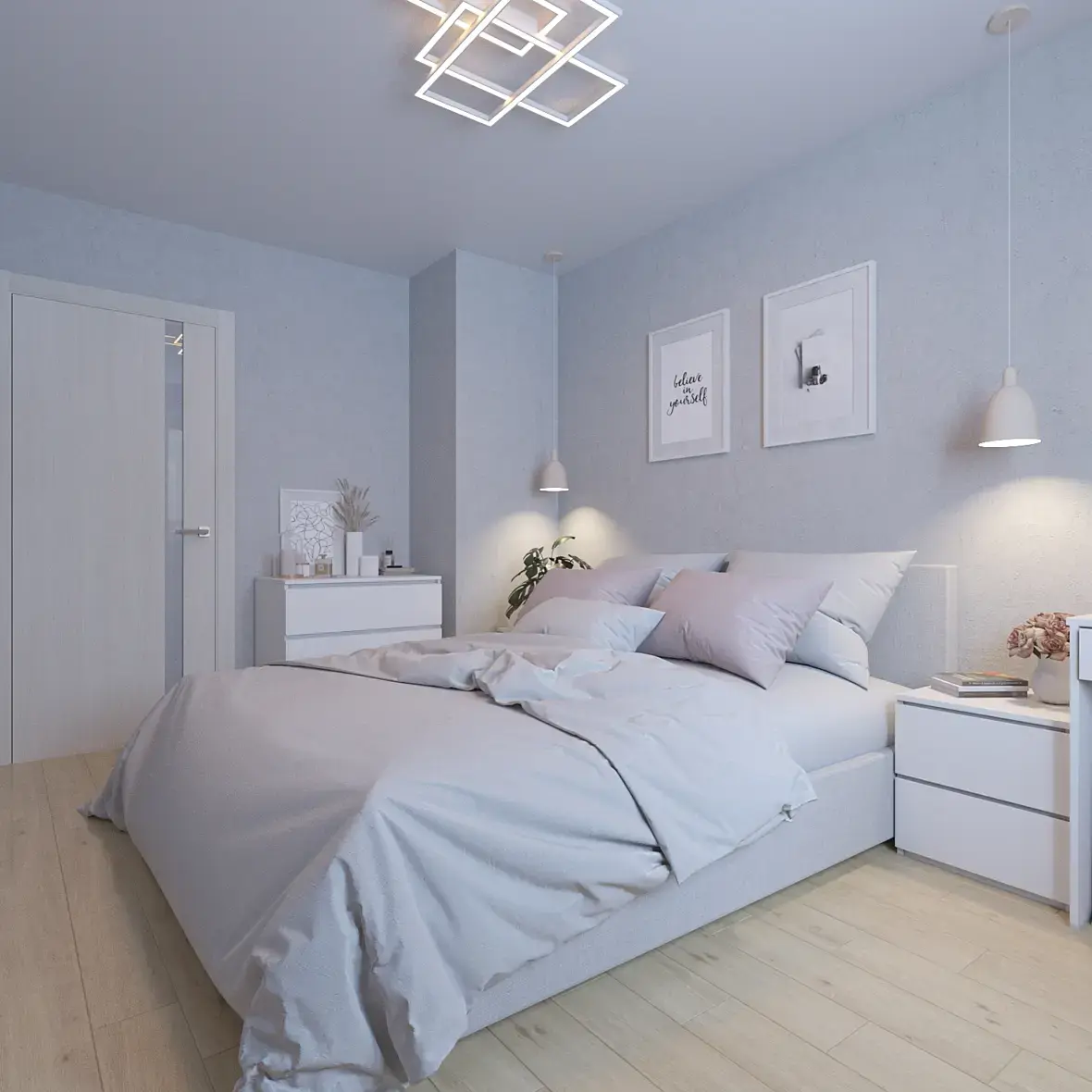

Короче, вот что получается. Сделал только 3 кадра. Что скажешь?  Не придумал как оформить стену с телевизором, завтра на работе с руководителем посоветуюсь.
На сайте c 24.05.2017
Сообщений: 195
Мат, оскорбления, провокации на скнадал
Twixwell95@gmail.comСкажу что стало лучше...Тут есть реально мастера получше может что посоветуют.
но эт сырой рендер из макса требует доработки конраста, гаммы и прочего.Но стало уже намного лучше это моё мнение. Я тебе видео положил туда ссылки посмотри.
Но всё равно у тебя очень мало света входит именно из окна может покрути сделай синее и всё таки увеличь мощность верхнего светильника.Посмотри урок там должно быть 1 снаружи 1 внутри светильник...если у тебя по другому значит это и есть причина шума и плохой освещённости
И второе это сам дизайн. Да всё просто. Теперь на Украине не потянут дорогие модели светильников и мебели. Но с али экспресс вполне. но должен быть акцент а ты его так и не сделал. Ты просто не посмотрел всё что я тебе кидал. Тебе нужно было выбрать то что тебе подойдёт в этом проекте. Потолок стена нужно как то отделить. Поставить багетик например.
Нужно какое-то охренительное решение  на стену где телик,функциональное и не выступающее больше чем на 10 см.
Бэк как то сильно светит как будто солнце....Может не делай его таким светлым

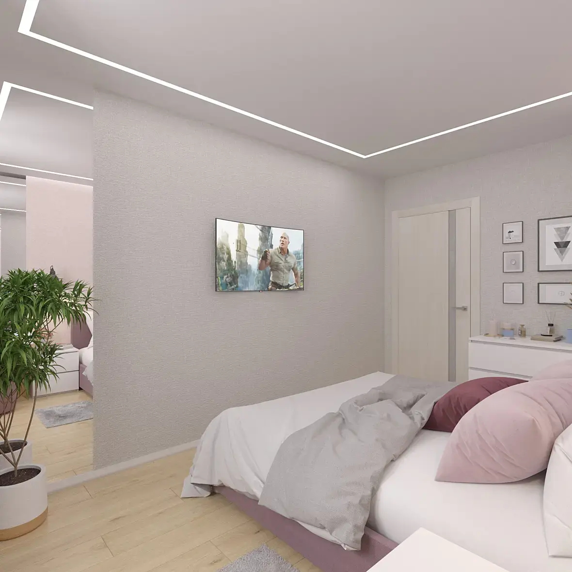

Вот что получилось. Клиент уже видел. Нужно только что-то сделать с колонной в углу. Как то может оформить? Или так оставить? До этого, эта колона была зеркальная, но клиенту на понравилось.
Сообщений: 195
Twixwell95@gmail.com ну чо сказать....Нормально. Причина материалы и свет по прежнему..Я не знаю как ты настраивал но для меня явно мало свет .Ну ладно тебе жить с этим. Я считаю 20 лет у тебя впереди вся жизнь. Ещё успеешь понять и поексперементировать со светом

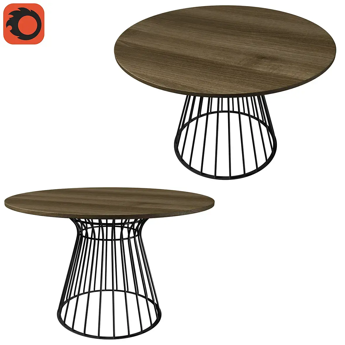

Всем привет. Хочу разобраться с материалом дерева, так как не получается сделать хороший материал. Вот закинул модельку и получил фри.
А вот фотка этого стола
Что повлияло на то, что модель фри? Потому-что не очень дерево похоже на оригинал или всё-таки материал просто некачественно сделан? Помогите наконец-то разобраться с этим деревом))
На сайте c 23.02.2017
Сообщений: 383
модель простая, вы хоть самый сложный материал в мире сделайте, модель будет фри.
На сайте c 06.11.2017
Сообщений: 143
Дерево зеленит (может только на моем монике) и слишком темно, лайт направь на столешку. Ну и полигонов слишком много, зачем делать все под турбо, но это кому как удобнее
На сайте c 23.09.2019
Сообщений: 166
Не могу согласиться. Если зайти и посмотреть на столы LT, то там есть столы и попроще.
Пример: https://3ddd.ru/3dmodels/show/bongo_side_tables_cb2_exclusive
На сайте c 07.11.2014
Сообщений: 550
Цитата Twixwell95@gmail.com:
Привет!
Это и есть превью, которое ты с моделькой грузил? Понаблюдай, как оформляются минималистичные столы, уже на этапе превью эта работа на PRO не сильно тянет. Сделай красивую композицию, игру фона, тени и света. Но главное - доработать материалы (насчет дерева ты, я вижу, и так все сам понимаешь). Металл тоже выглядит плоским и безжизненным.
Удачи! Начало положено :)

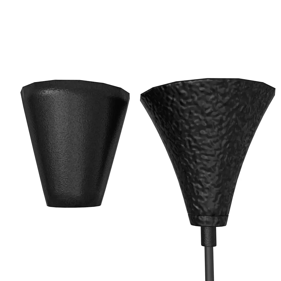

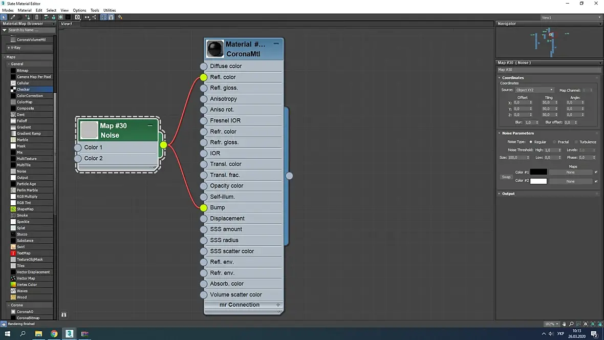

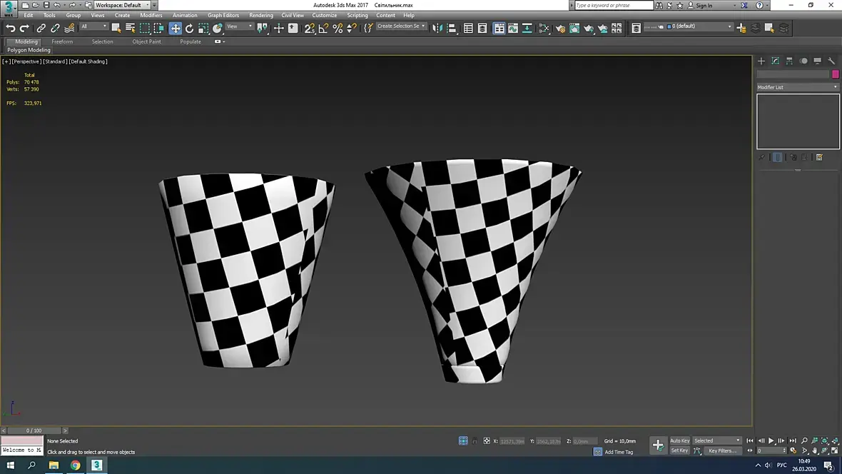

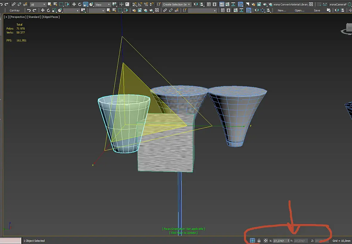

Всем привет. Столкнулся с маленькой проблемкой. На двух объектах один и тот же материал с ноизом. Объекты, по сути, очень похожы. Так вот, почему у объектов зернистость отличается?
На сайте c 30.08.2018
Сообщений: 64
Привет. Тексель разный. Накинь чекер, посмотри.
Сообщений: 166
Чекер на первом объекте немножко больше.
Так что нужно сделать чтобы ноиз был одинаковый?
Странно, вроде  должно немножко отличатся по зернистости. Что скажете?
Сообщений: 64
Можешь файл прислать?
Прав, сильные отличия, я на кубах примерно так же сделал, отличия минимальны.
Сообщений: 166
https://drive.google.com/file/d/1MStK3Ou8ZxH06jbSTYDlC9kRsCYCCBiB/view?usp=sharing
Сообщений: 64
Дело в scale. Сделай reset xform и подгони noise как нужно.

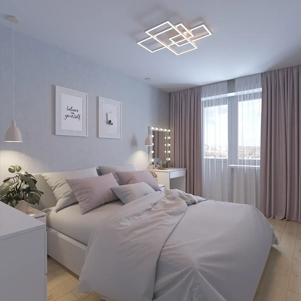

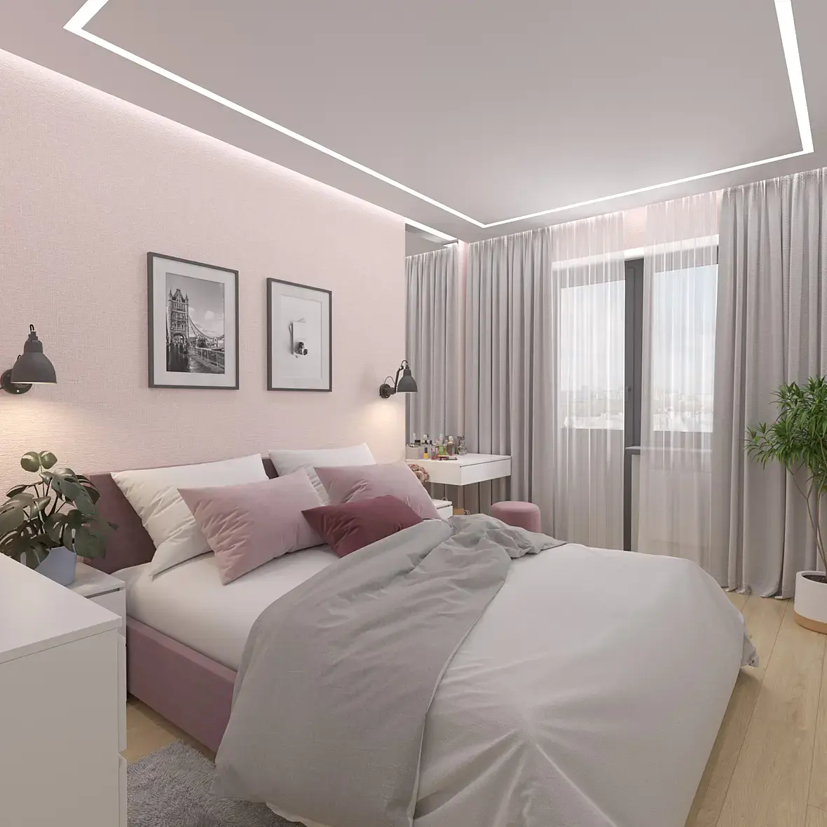

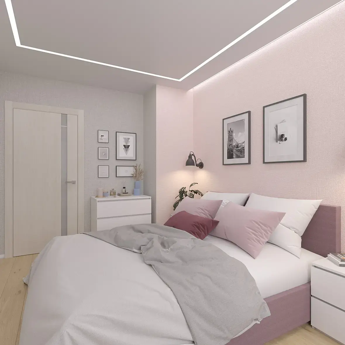

Всем привет. Недавно сделал работу по референсу, закинул в галерею, но работа так и не набрала 200 баллов. Значит нужна доработка. Укажите, пожалуйста, на ошибки, что думаете об этой работе? Может нужно что-то добавить или изменить? Скажу сразу, что цель была не 1 в 1 скопировать референс, а просто повысить уровень своих навыков.
Моя работа:

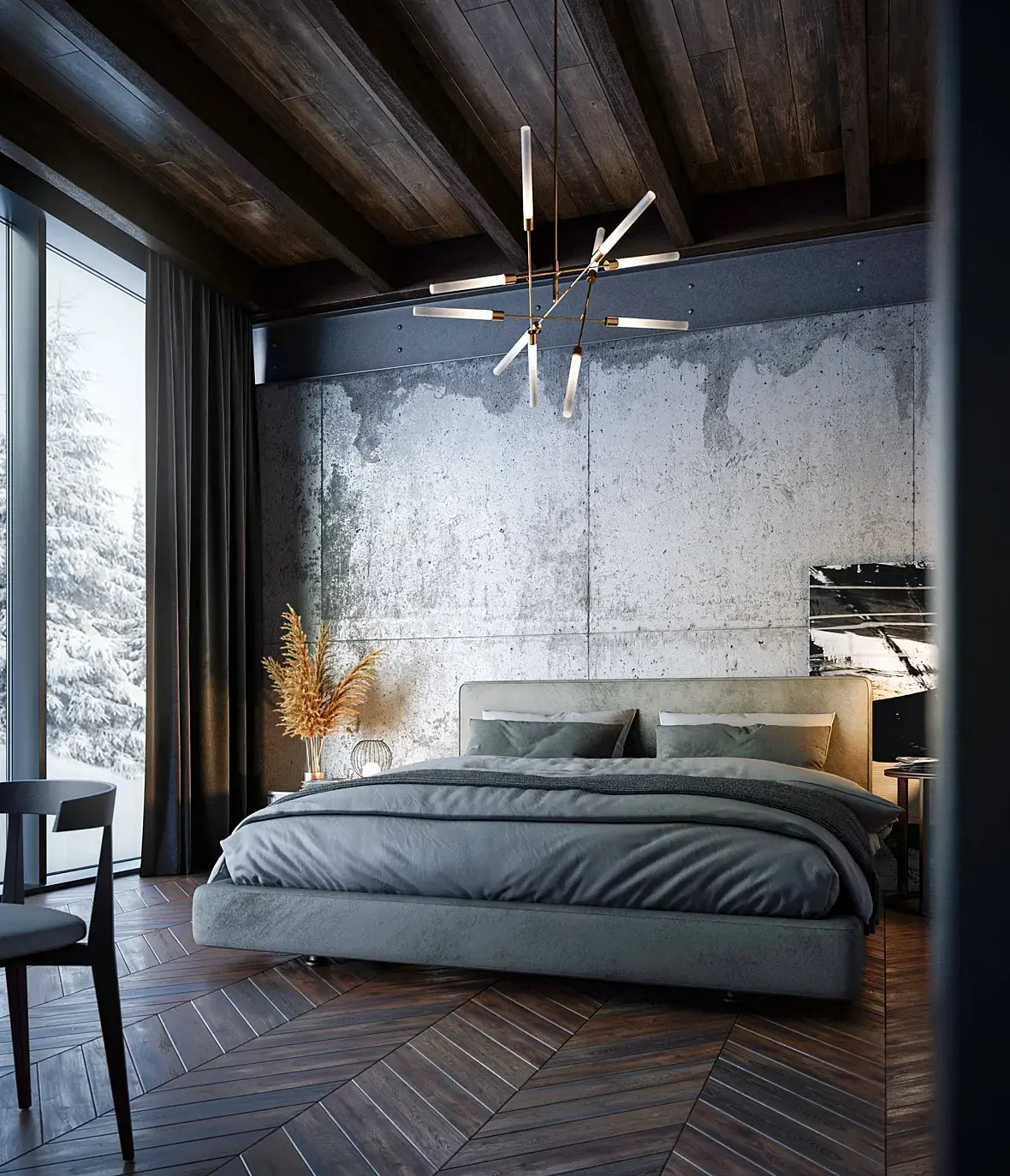

Референс:
На сайте c 20.07.2015
Сообщений: 53
Алматы
Моя работа:
Референс:
во первых как бы темно
Во вторых настроение у рефа интересное. У вас как то мрачно и холодно
Сообщений: 4796
вообще архвизы простые уже всех достали поэтому и оценивают не охотно, если что то оценивать то что то качественное а это обычно не одной картинкой делается
