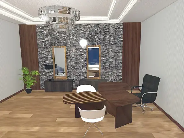

Всем привет...я вот мучаю корону..и получается такое...вообще не годится...не понимаю как у всех реалистично выглядит, читаю, у меня все так же...а результат(((((
На сайте c 26.08.2010
Сообщений: 972
Vichi33, вы точно используете Coron'у? :)
В вашей сцене много проблем. Но прежде всего свет. Абстрагируйтесь от материалов. Включите MtlOverride и отренедерите  сцену в сермате.
Какие источники света вы используете? Используете ли вы IES, CoronaSky и CoronaSun, может быть HDR.  Сейчас у вас совсем нет теней - что само по себе подозрительно. Скорее всего вам нужно мучить не корону, а Youtube и google в поисках уроков по настройке освещения и материалов.
Сообщений: 17132
Там походу ИС огромный посередине, вот и выглядит неправильно.
Пазлы))) ха-ха-ха, класс)

Из источников стоит HDR, Сorona sun и Оmni, без последнего сцена была совсем темная. Еще есть светящиеся материалы на потолке.  Не понимаю ваше предложение,цитата: "Включите MtlOverride и отренедерите  сцену в сермате". Видимо не продвинута совсем еще. Я так с ютуба и настраивала...на окне стоит портал...Буду рада помощи и совету(
Да,там источник света посередине...

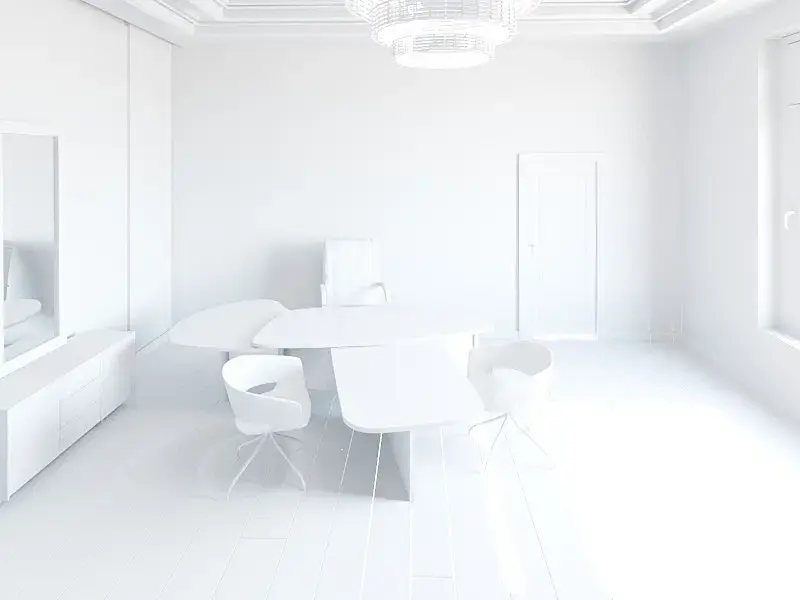

По вашим советам получилось так
Сообщений: 3991
Нормально вышло, Exposure понижайте. Хайлаты погасите, дырки в полу уберите.

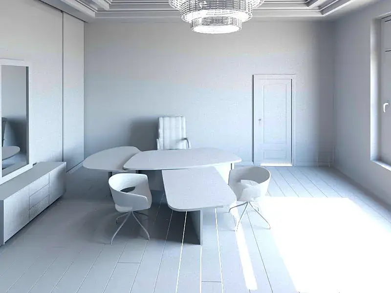

Vichi33, Ну вот смотрите, это уже кое-какой прогресс:
1) Появился свет из окна
2) Появились тени и вообще световой контраст.
К сожалению мне не очень ясно какие настройки у вас на сермате, что бы оценить масштаб пересвета. Выгялдит слишком белым. Возможно сермат слишком светлый, я обычно ставлю яркость в районе 96 (при гамме 2.2 довольно нейтрально серый выходит). Если же вы пляшете почти от белого (так в принципе тоже можно), то пересвет не такой страшный. Но он все равно есть. Попробуйте две вещи. Снизьте экспозицию немного, что бы тени стали глубже. И в тоже самое время ознакомтесь со второй важной настройкой в VFB - Highlight Compress. Она позволяет устранить пересвет. Надо понимать, что побольшому счету это фейк. Но он необходим, что бы получать сбалансированную экспозицию. Не всегда возможно на честной фотографии показать и детали в свету и детали в тенях. С помощью этой штучки - можно. Имейте ввиду, что она слегка "подъест" контраст, поэтому сразу в пару к ней используйте, собственно коррекцию контраста - это в принципе полезно для гаммы 2.2
Постарайтесь добиться синеватого отсвета от окна. А светильникам в помещении дать желтоватый оттенок.

Исключите окна из mtl override, там надо нажать на плюсик и выбрать те объекты, которые не будут подчиняться оверрайду. А то у вас видно, что часть према, закрытая окном, серая, и не участвует в распределении света из окна. Солнцу добавить размера (size) и уменьшите яркость, тени будут помягче и не будет таких Пересветов. Не бойтесь низких значений multiplier солнца, иногда и 0,005 бывает актуальным.

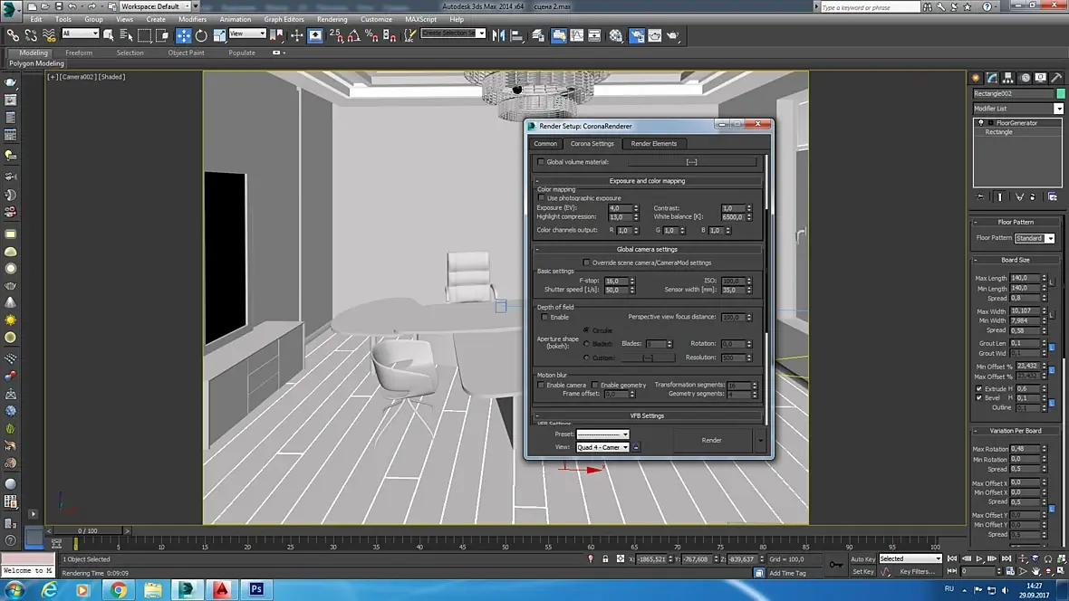

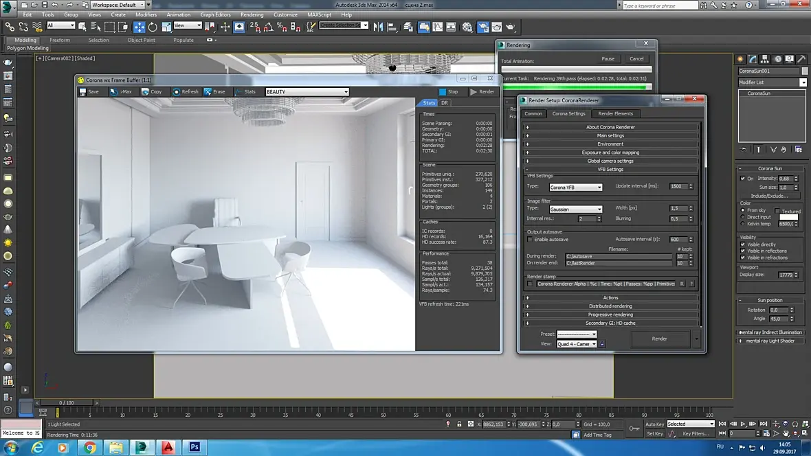

Погасила лампочки в люстре, не могу в интернете найти настройки VFB...такие нормальны?
Сообщений: 972
Признаться, работая в короне завтрашнего дня, я немного отвык от того какой она была когда-то давно =)
Откройте свиточек Expusure and Color mapping, скорее всего нужные настройки там.
И еще вы похоже убили паркет. Верните его. Просто что бы не было щелей подложите под него плиту.
Без верхнего света, сейчас лучше. Если захотите его вернуть - нужно будет делать более вечернюю картинку - опускать солнце и может быть понижать яркость.
Кстати, у вас, как я понимаю бесплатная альфа? Она существенно устарела. Не хотите попробовать хотя бы триал на 45 дней более свежей версии, а там глядишь решитесь или купить или "не купить" ;)
На сайте c 23.03.2014
Сообщений: 9
Цитата Zava:

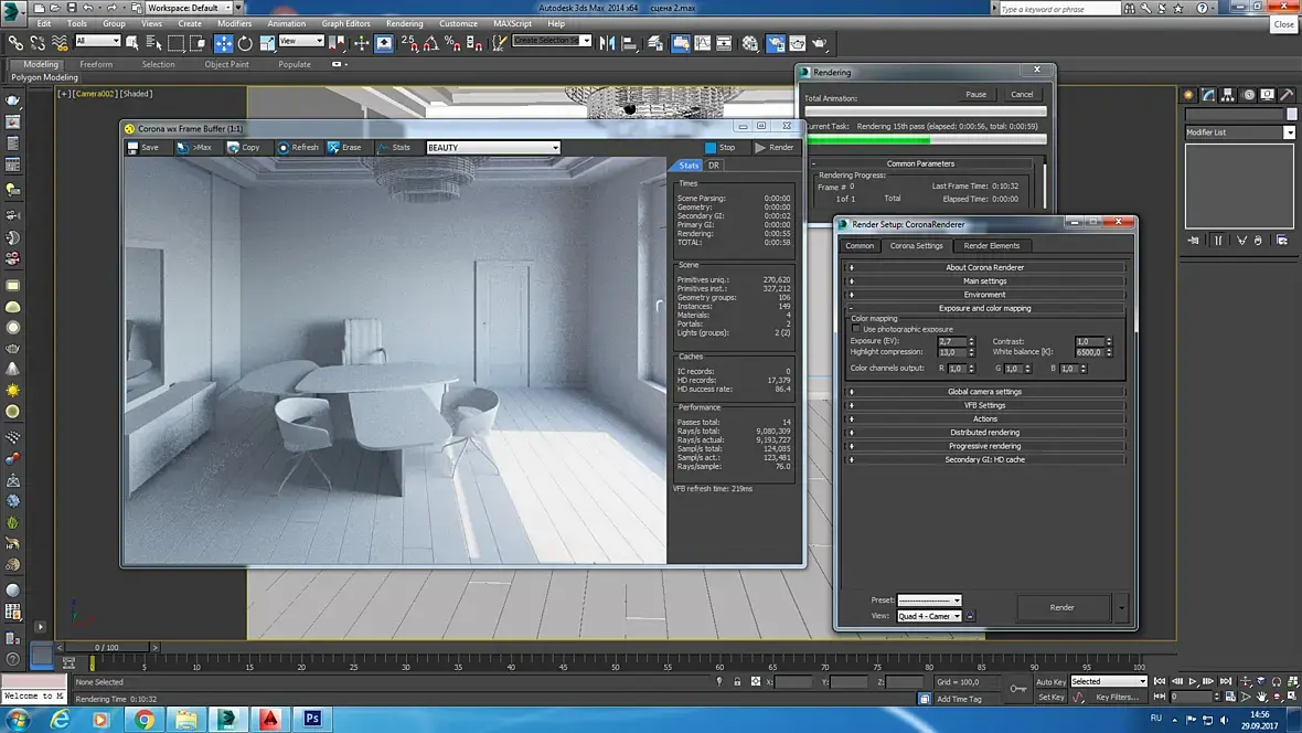

Спасибо,что помогаете)) Там так:
На сайте c 01.06.2010
Сообщений: 983
Тольятти
Не надо вам там ничего трогать. Всё что нужно - настройка exposure в фреймбуфере. И установите хотя бы 1.5. 1.3 сильно устарела как в плане настроек фреймбуфере, так и материалов.
Сообщений: 972
Это похоже альфа. и тут нет настроек во фреймбуфере, только из RenderSetup. smiley-crazy.gif
Учитывая, что стоит Exposure 4, и при этом на полу есть пересвет от солнца - я бы понизил где-то до 2х (но это не точно, это подбирать надо). И уже потом начинал бы двигать Highlight Compression, если выжженое пятно от солнца остается.
Сообщений: 9
Солнце стоит на 0,05 ...попробую покрутить Highlight Compression
