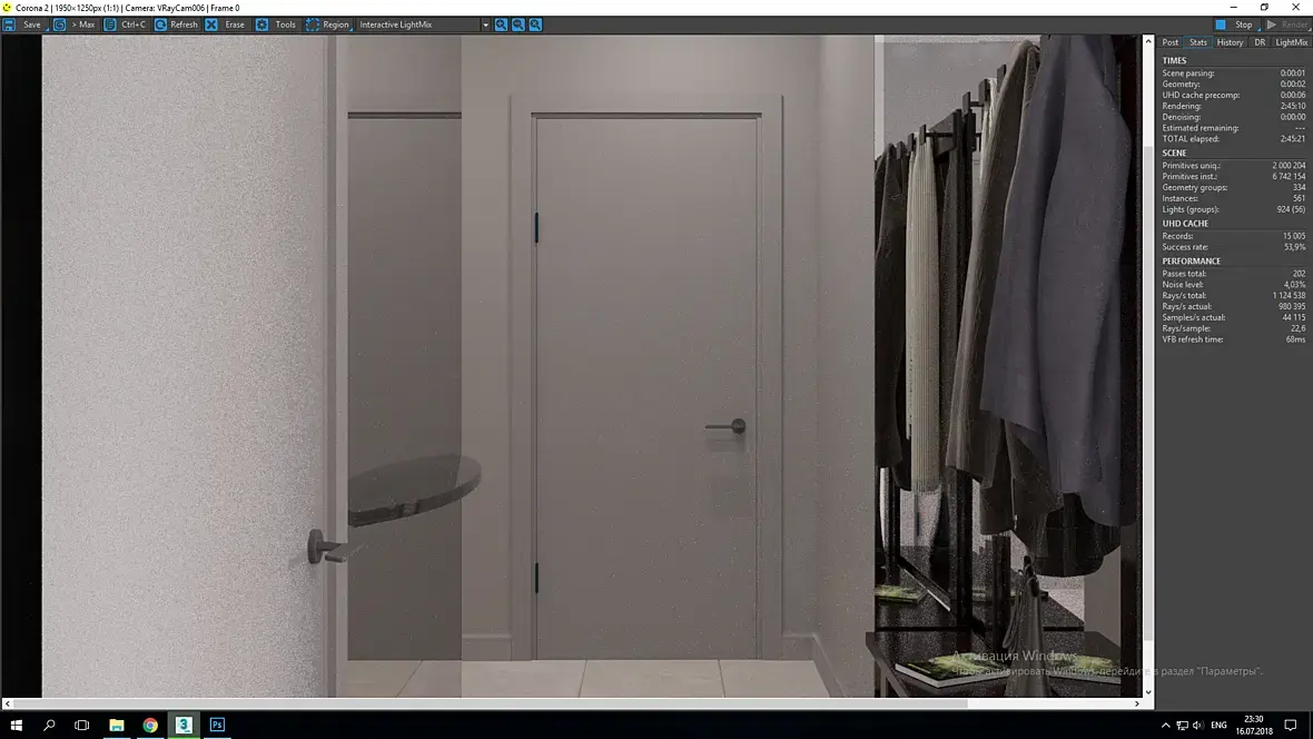

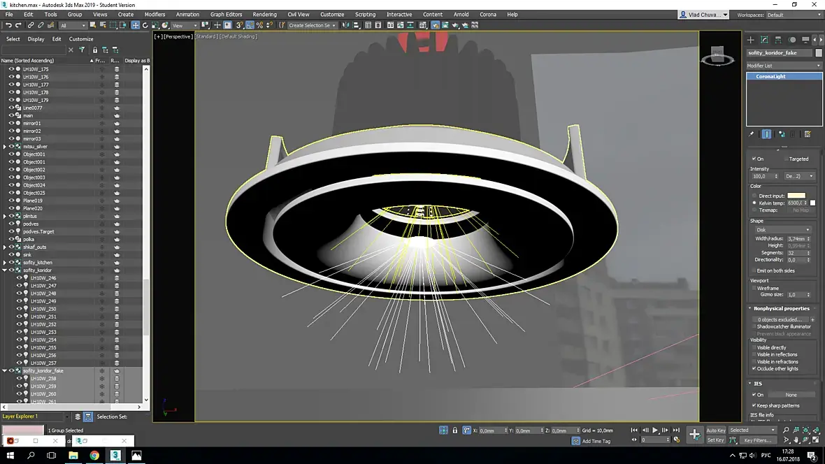

Ребят, подскажите как эти тени под потолком убрать. Там короновские лайты диски в глубине софита стоят, но они дают тоже тени, но конусообразные (типо иесок) и много темных участков получается, поэтому сделал дополнительные лайты четко под светильниками ( даже в уровень с ними). Вроде, освещает, но появляется черная тень
Ну кроме этого, подскажите, что еще доработать?
Спасибо!

Попробуй поднять потолок на пару миллиметров и впустить глобальное освещение. Вдруг прокатит.

а можно рендер без дополнительных ИС? Может было норм только темно? и достаточно просто экспозицию покрутить?

так и сделал. помогло. спасибо!

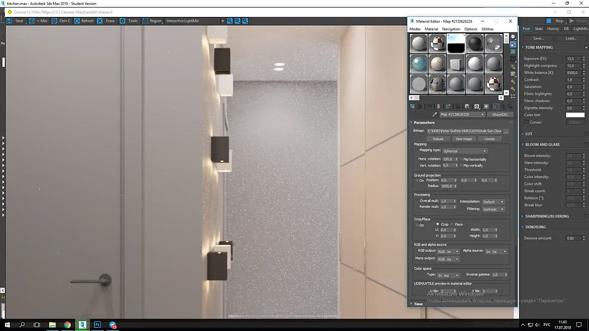

http://joxi.ru/KAx9wqziM31zKr
что-то мне подсказывает, что светлячки не уйдут. 200 пасов и почти 3 часа времени
что же делать?

Похоже где-то, через дыру, свет с улицы пролез. Или порталы не повесили. на 200 светлячков быть не должно.

Заходим в лайтмикс и отрубаем все источники света. Потом по одному включаем и смотрим какая лампочка дает больше шума. Т.к. у Вас стоит VrayCam можно предположить что и геометрия какую то цепляли с виреевскими матами. В каком то из матов может лежать лайт материал. Что дает очень неприятный шум.
Плюс посмотреть какие значения и какого размера сами источники света. Если у Вас лампочка в пол сантиметра величиной, она конечно может осветить всё комнату, но это уже изврат по настройкам. Увеличьте размеры источников света до приемлимых и шума станет намного меньше

Сделал как вы сказали - выяснилось, что Environment дает всех светляков. Там у меня хдр от Гатье. Мощность родная, в лайтмиксе на Environment тоже еденица стояла (скинул до 0,5). Поднял света экспозицией до 15, но снова появились черные тени под потолком. Вобщем с Environment светлячки, но нет теней, а без него нет светлячков, но есть тени.
Кто-то знает как с этим бороться? И почему вообще Environment дает светлячков?

А чем тень не угодила? У вас свет от диска, он светит только в одну сторону, тень будет в любом случае. Либо менять диск на сферу и подбирать нужный иес + расположение сферы, либо довольствоваться тем, что есть.
Чтобы от хдр не было светлячков, её можно попробовать настроить, убрать сильный переход от неба к солнцу.

Зачем вам хдрка в интерьере? зачем лоудер от врея использовать? если  правильно настроить хдрку и свет то не придется такие дикие значения для экспозиции и хайлайт компрес накручивать, еще  и баланс белого выкручен...
Проверьте  с к акой гаммой загружена хдрка и нет ли включеной экпоизции в инвайроменте

Да по сути если уж не придираться к супер пупер мелочам, то зачем хдрка? Вида на окно нет. Света от родного ская выше крыши хватит
