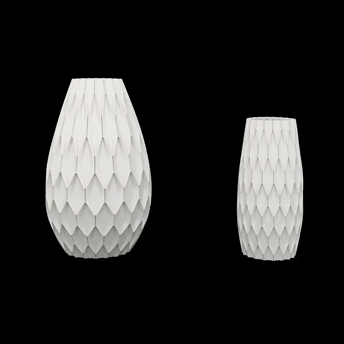

Здравствуйте! это моя первая модель для 3ddd. Не прошла модерацию, комент --- Работа нуждается в доработке. Посоветуйте, что нужно доделать, чтобы модель прошла модерацию?

Прикольно, но подача сильно подкачала. Нужна композиция и фон не такой, в этом случае, мрачный. Камера стоит так, как будто ее нет и вовсе, и это просто случайный скриншот.
Можно посмотреть, как с подобным справлялись опытные товарищи здесь :) Чей-то пример обязательно наведёт на мысль.

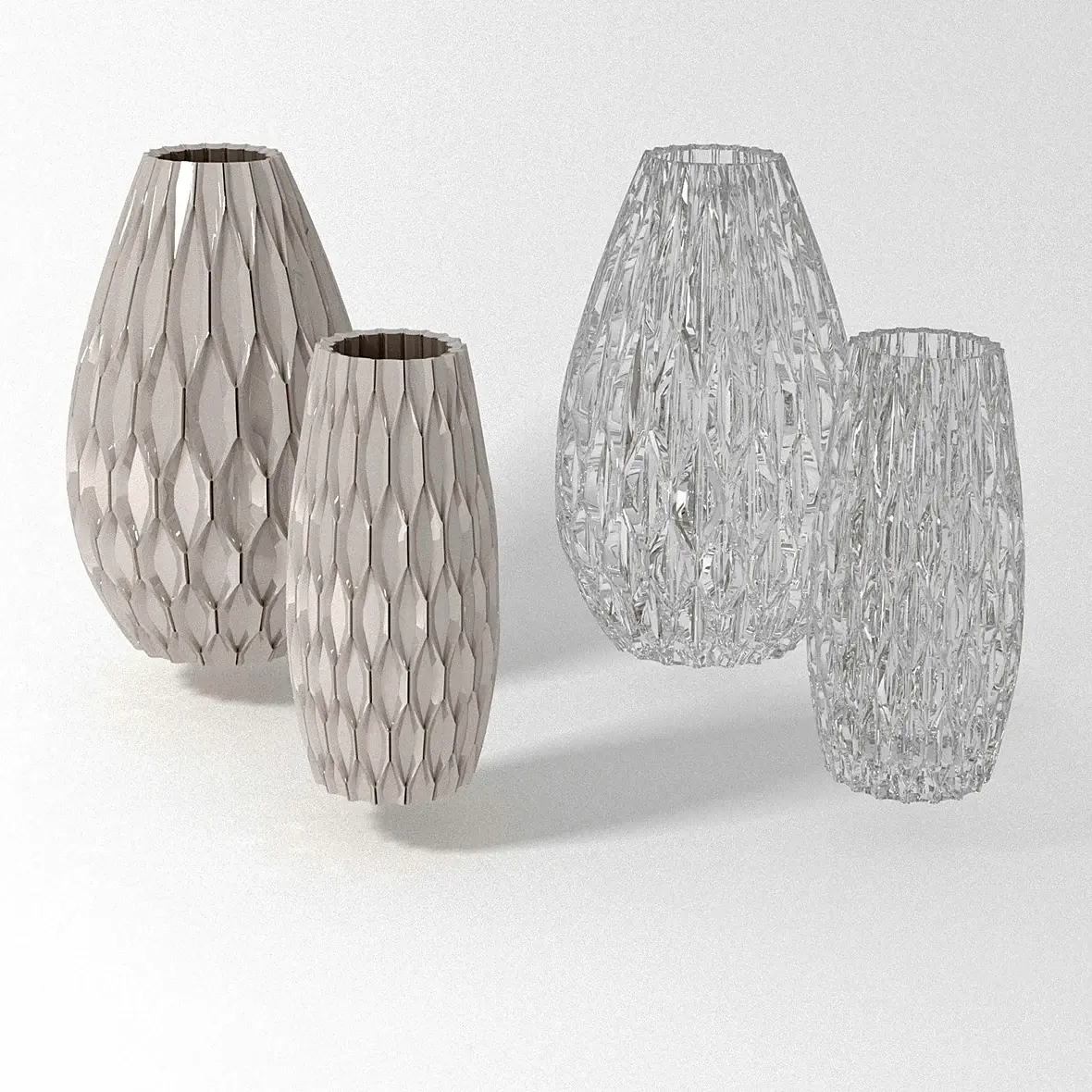

А как Вам такой вариант?

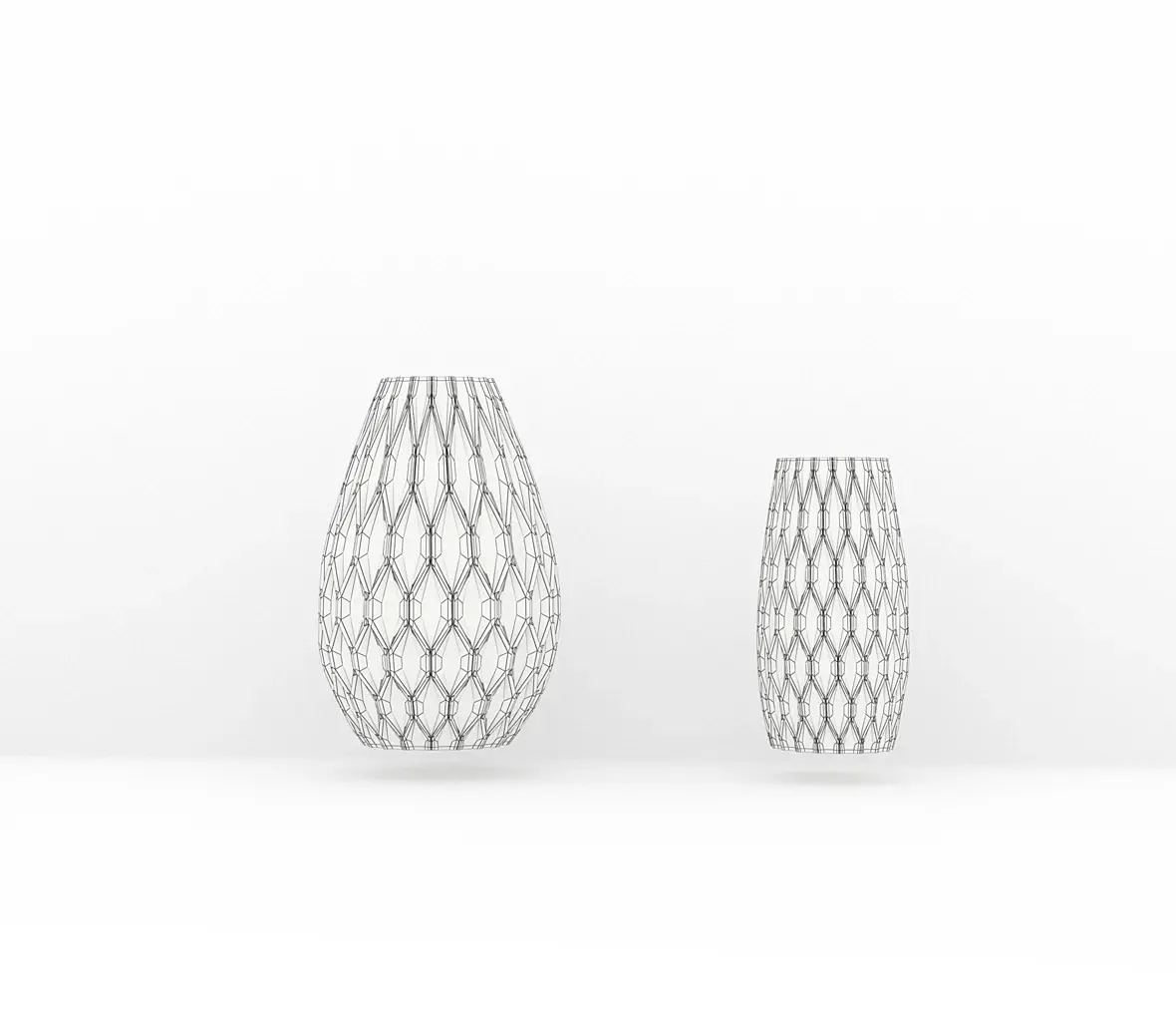

Зоряна, на второй картинке, как я понимаю, сетка. Так вот в Правилах (в рекомендациях по подготовке модели) четко написано, что все полигоны должны быть либо 3-гранными, либо 4-гранными (что равнозначно двум трёхгранным по сути). Это связано с тем, что модель может быть использована не только в 3DS Max, но и в других приложениях, которые понимают только такую полигональную сетку... У вас большАя часть полигонов - шестигранники! Хотя, надо признать, многие PRO-модели тут с нарушением данного правила, особенно всякие CAPS-ы многогранников (крышки столов и прочее). Но это уже вопрос халатности модераторов
И да! Превью тоже плохие! Оставьте 2 вазы ближе друг к другу, но чтоб не перекрывались! И крупнее масштаб, во весь лист! И скорее всего порекомендуют убрать подложку, оставить только белый фон (без теней). Уберите все фоны и в качестве освещения поставьте HDRI-карту - появятся более реалистичные, живые блики и преломления
И почему-то в воздухе висят вазы, судя по тени. Проверьте положение Pivot Points и выравнивания координат по осям

Всё плохо.
Ваза по геометрии выглядит бумажной, как оригами.
Только на тонкой бумаге могут быть такие острые грани ячеек.
У Вас же ваза имеет ощутимую толщину.
И у бумаги не бывает такой глянцевости. И хрусталём за счёт геометрии она быть уже не может.
Отсюда и диссонанс восприятия модели.
Из какого материала она бы не состояла - внутренняя поверхность будет гладкой. Весь рельеф поверхностный делается снаружи. Внутри его смысла нет делать.
Добавьте третью вазочку в набор по высоте 2/3 от меньшей.
Всуньте ветку какую-нибудь в одну из ваз.
Посмотрите на Декор, который есть на сайте.
Потом здраво и отстранённо задайте себе вопрос: "А купила бы я сама эту модель?.." - при наличии того, что уже имеется тут.
