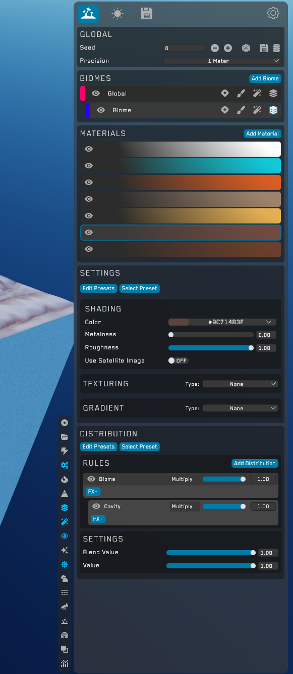

Тыкаю World Creator и не понимаю как экспортировать карты splatmaps (дя поседующей работы в UE). У меня, например, 10 слоев, значит должно получиться 10 карт.

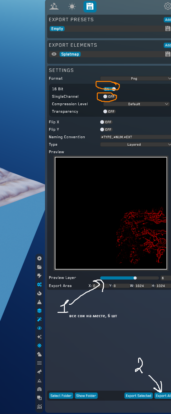

При экпорте они наслаиваются друг на друга и я получаю тоьлко 3 карты(( что с этим делать, как разделить карты и правильно экспортировать?
Сейчас, видимо, все каналы  RGB миксуются и потому я получаю вот такие карты . Single Channel не включаю пока, потому что все равно карты в одну композятся

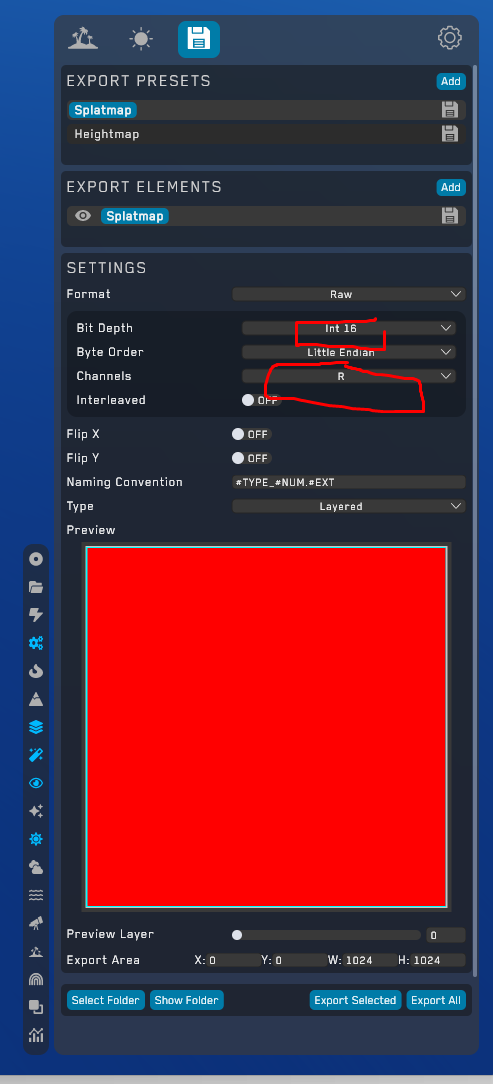

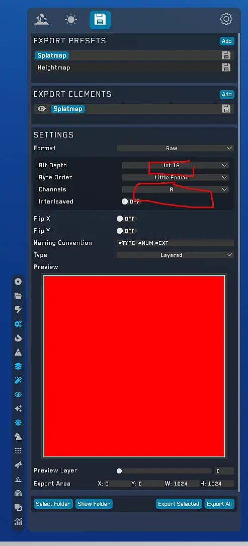

Привет, я уже выяснила в чем дело. Нужно экспортить  текстуры в Raw и потом в фотошопе их переписывать в png. Вот настройки. Экспортируются они правда странно, у меня например первые две всегда пустые. Может я чего-то не знаю
Другой вариант (не пробовала) - использовать те карты, что получились (трехцветные) как каналы и раскидывать их по ним в UE или куда там переносится всё это дело.
