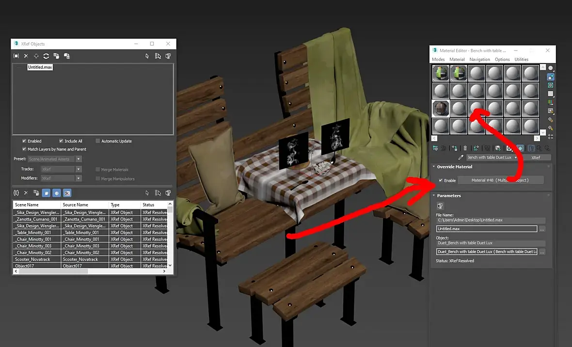

Вот выбор: в экстерьере объекты (дома) вставлены Xref Scene
Можно ли контролировать их материалы из файла сборки?
Может лучше вставлять дома как Proxy ?
Потому что постоянно пересохранять Xref промежуточный файл это сложнее, чем сохранить 1 раз геометрию прокси, и зато править вставленные материалы в сцене

если надо поправить просто сделайте Merge in scene - поправьте как вам надо и опять в той же закладке  отправьте выбранное в xref-  всё делается на лету
Сообщений: 10486
лучше вставлять как прокси, если геометрия и маппинг меняться ну будут, с этим проще работать в итоговой сцене

Да, есть такое неудобство.
Обычно одновременно открыты файлы xref и файлы, куда эти xref подгружены.
Поправил xref, сохранил, в конечной сцене нажал Update. Р - рутина %)
Можно сделать и прокси. С материалами вопрос упростится. Но, если придут правки по геометрии, то в итоге получится тот же самый геморой

А можно же прям в Хреф, заменить материал... ну или в отдельный слой копию скопировать и приминить к этому же Хреф и уже не оверрайдить ни чего
Сообщений: 10486
sh4d3rx xref object по сути бесполезная и малоконтролируемая штука, из-за которой бывает много проблем, в отличии от xref scene, так вот у xref scene материал поменять не получится в мастер сцене

да, извините за неточность - речь об использовании Xref scene
с одной стороны - да, а с другой... Удобнее Xref вставлять одним объектом, а не россыпью. Поэтому сначала надо убрать сплайны, потом Convert to poli, потом Attach, потом-потом-потом. И не забыть всё вернуть обратно! Поэтому при подгонке материалов в мастер-сцене действительно Proxy предпочтительнее. Спасибо!
