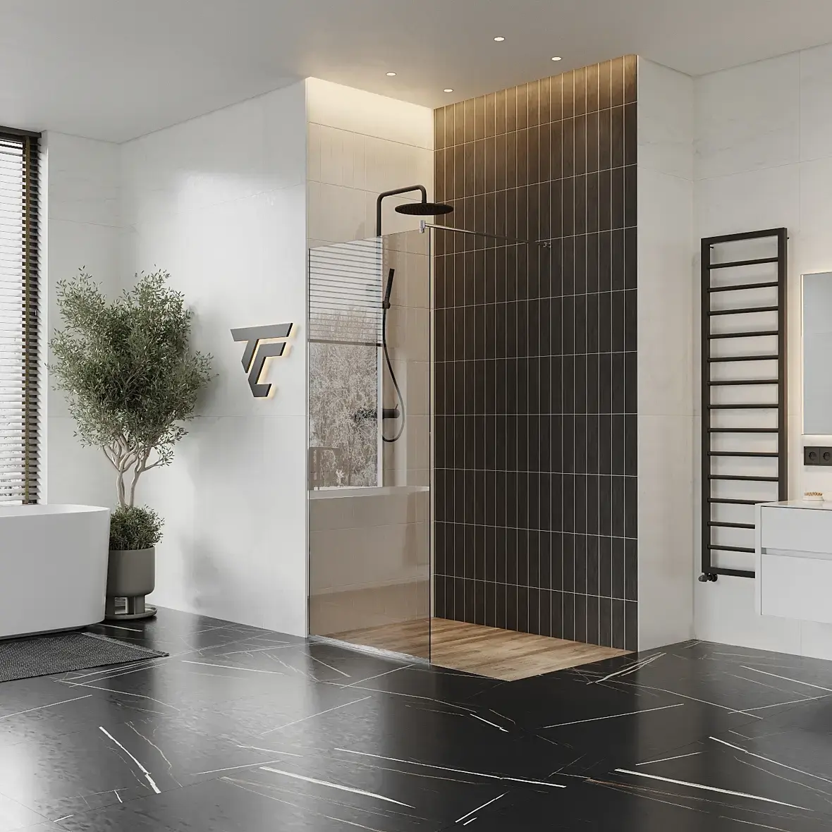

У меня была подобная ситуация, рендерил перегородки для ванной.
Мне предлагали анимировать MaterialID и просто на каждый кадр делать другой ID.
Но вопрос стоял не в том, как переключение цветов сделать быстрее, а как ускорить рендер
По итогу:
- я рендерил Пассами, а не noise level limit (Что ускорило рендер примерно на 40-50%)
- Полностью отрендерил только первую картинку, а 2,3...10 уже регионом только то, что мне было нужно (масками или Render Element не рендерил, ибо разницы в скорости рендера не ощутил от слова совсем. Будто твой ПК рендерит всё, но отображает только то, что ты выбрал)- После совмещал всё в ФШ (Брал первый кадр как основу, сверху накидывал регионовый рендер и подтирал ненужное)На 88 рендеров потратил около суток
Основной кадр
Рендер регион
С финальным результатом можете ознакомится тут: https://drive.google.com/drive/folders/1x9u7GsoA70BR_8EFJ7waX48isLKwyHVm?usp=sharing

Хороший вариант. А рендер регионами можно запускать через batch, что-бы не сидеть за компом, а рендерить на автомате ?

Да, можно, но тогда придётся анимировать материалы
Можете почитать мой вопрос на форуме, там найдёте информацию об анимации материалов
https://3ddd.ru/forum/thread/show/render_neskolkikh_materialov_v_corona#post1674213

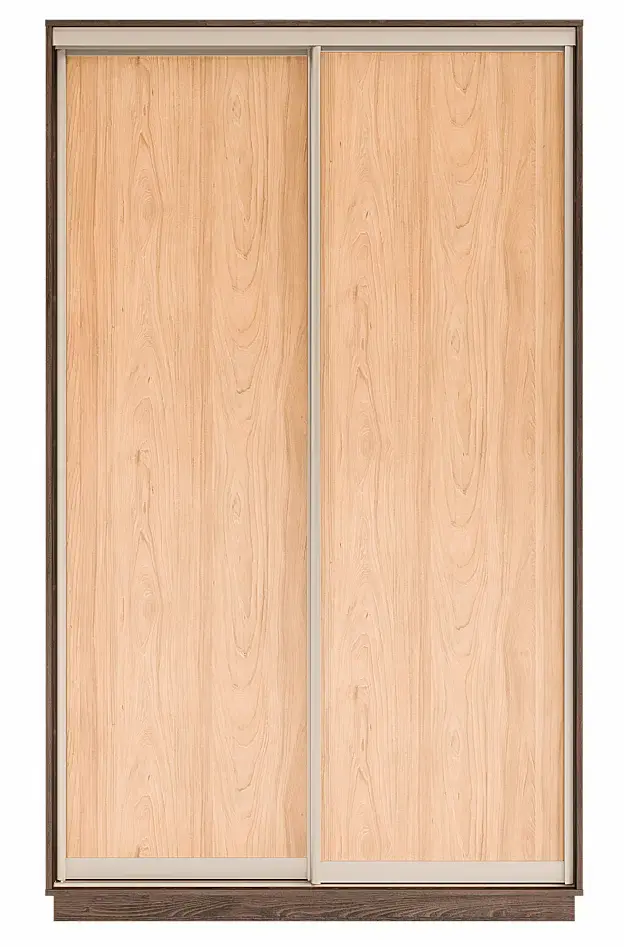

если на белом фоне, можно пойти на третий крайний ) вариант.
*8 корпусов
*9 фасадов
*всё в шоп
*по желанию/необходимости имитацию колор блидинга можно сделать в шопе
на примере одна из нелепых вариаций такого подхода. 8 корпусов, 5 профилей, 10 вставок. если по "честному" это долго )
