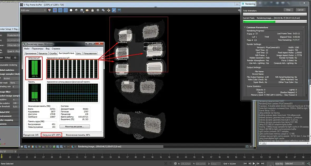

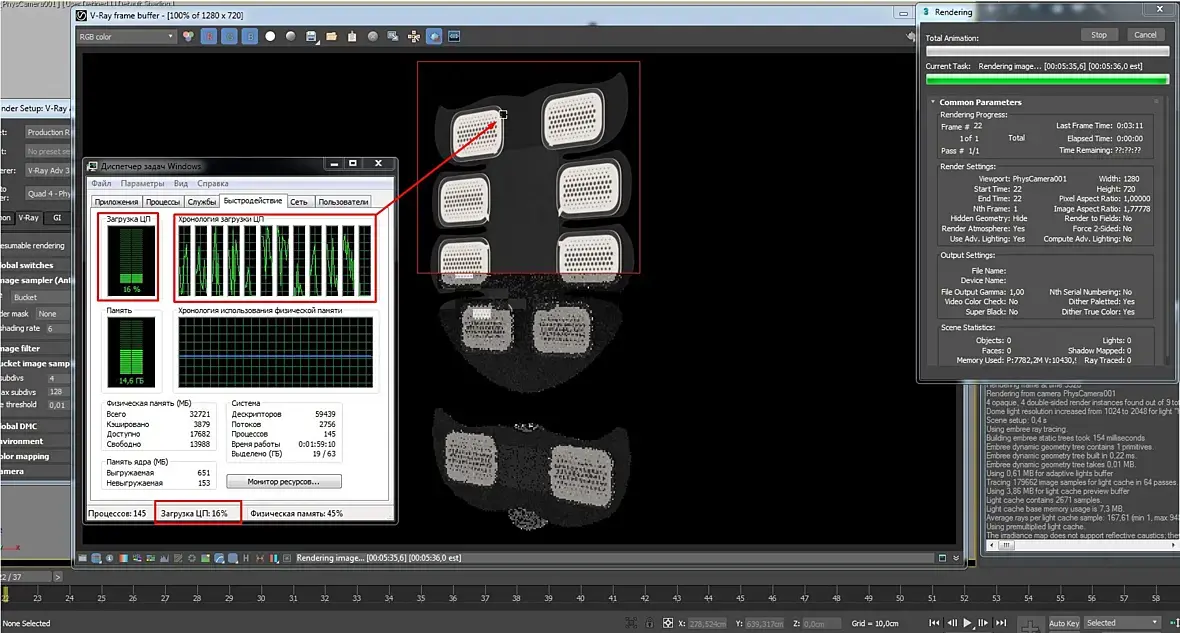

Привет всем.
Кто знает как решить проблему с падением загрузки ЦП под конец рендера?
Во время рендера проц загружен под 100% и все казалось бы хорошо, 12 бакетов выполняют свою работу
но ближе к финалу рендера остается 1 бакет (на стекляшке), загрузка цп падает со 100% до 16% и продолжает падать вплоть до 7-6%. При таком раскладе рендер может провисеть несколько лишних минут (а то и часов), зависит на каком участке изображения бакет останется.
Может у кого возникала подобная проблема, и как с ней боролись?
Сообщений: 10489
mrbuha ставить меньше размер бакета, чем меньше бакетов остается в конце, тем меньше потоков загружено, 1 бакет это визуальное представление 1 потока проца
то, что в конце проц загружен при бакетах не на 100% это нормально

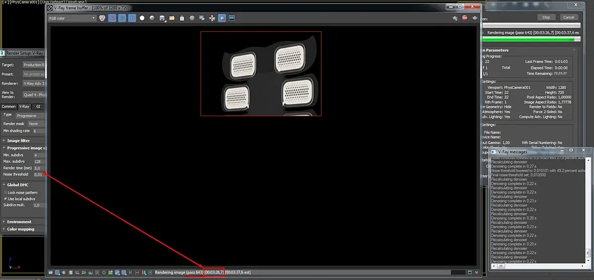

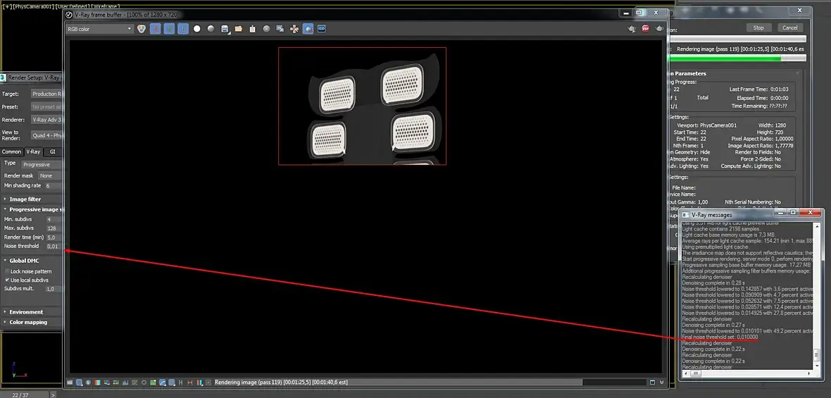

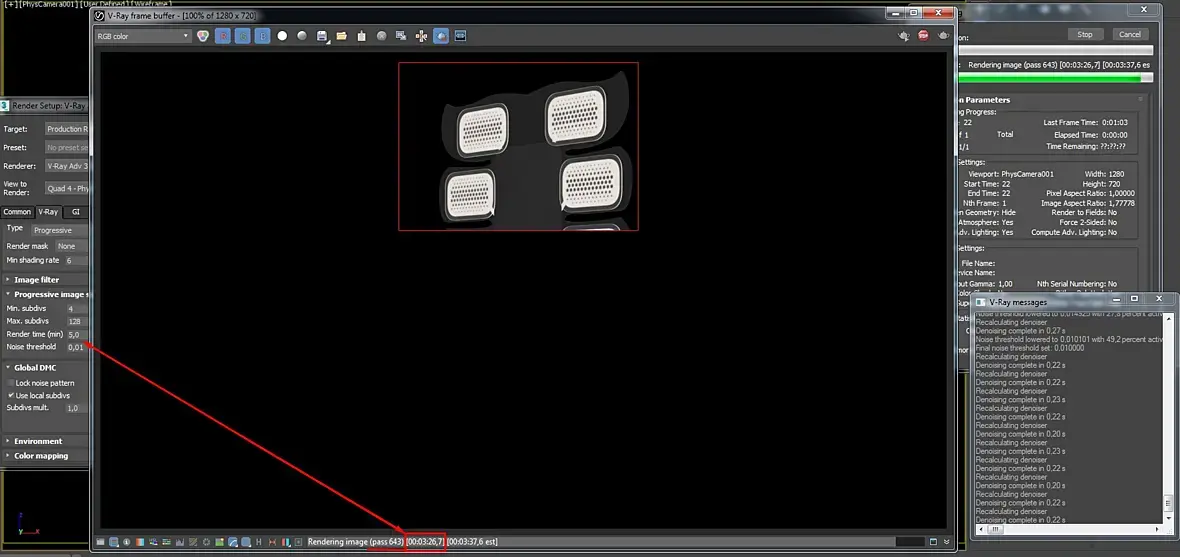

С прогрессивом все еще "веселее". Т.к. у меня анимация, пробовал ставить ограничение по порогу шума 0.01, для более однородного результата для всех кадров.
Для прогрессива вообще действуют какие либо ограничения кроме времени? (хотя и с временем все не так однозначно получилось)
Порог по шуму уже уже достигнут, а этот гад продолжает рендерить
уже более 600-та пассов, порог шума поди должен упасть уже в минуса ) А рендер все еще идет, лишь стабильно деноизер обновляется
В итоге получилось +- 1500 пассов, рендер остановился не дойдя до заданного лимита по времени (5 мин.) Встал на 4:39
Раньше читал на форуме что по идее лимит по порогу берет преимущество над временем, и дойдя до заданного порога должен остановится, у меня этого почему-то не произошло
