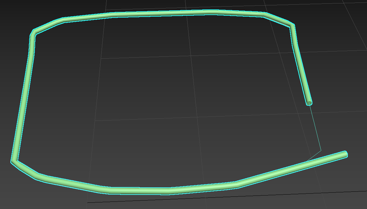

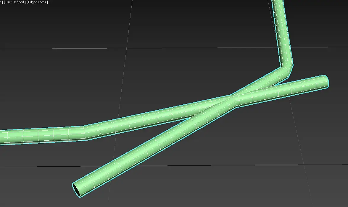

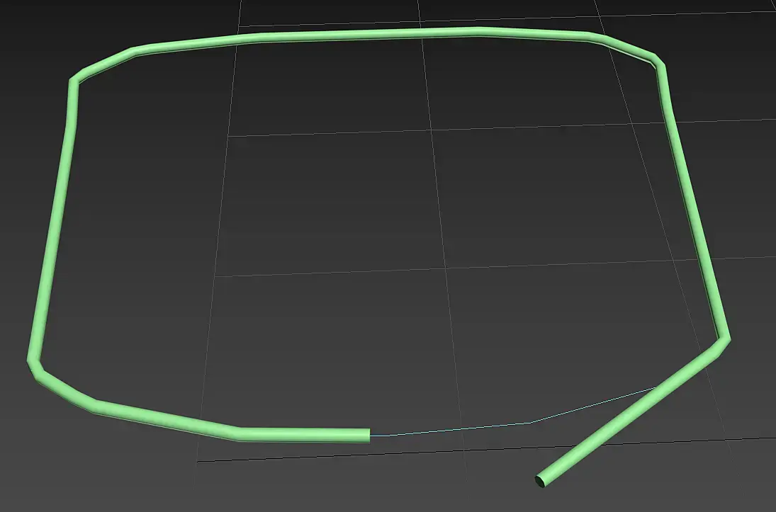

Не знаю, есть ли тут такая тема или нет, не нашёл, поэтому пишу. Задача: смоделить замкнутую петлю из витой верёвки. Проблема: замкнуть петлю не получается, концы верёвки не соединяются. Прошу помощь в решении проблемы.

Ребер самой веревки не хватает, как я понял, сплайн более детализированный )
Вы по сплайну протаскиваете эту веревку?

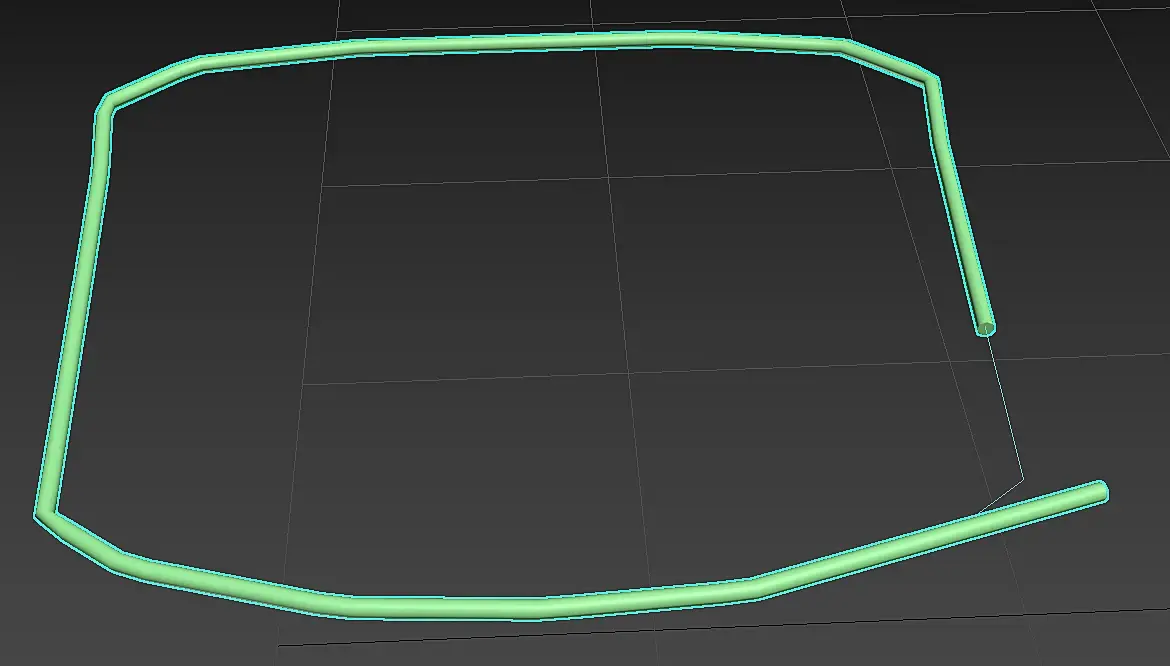

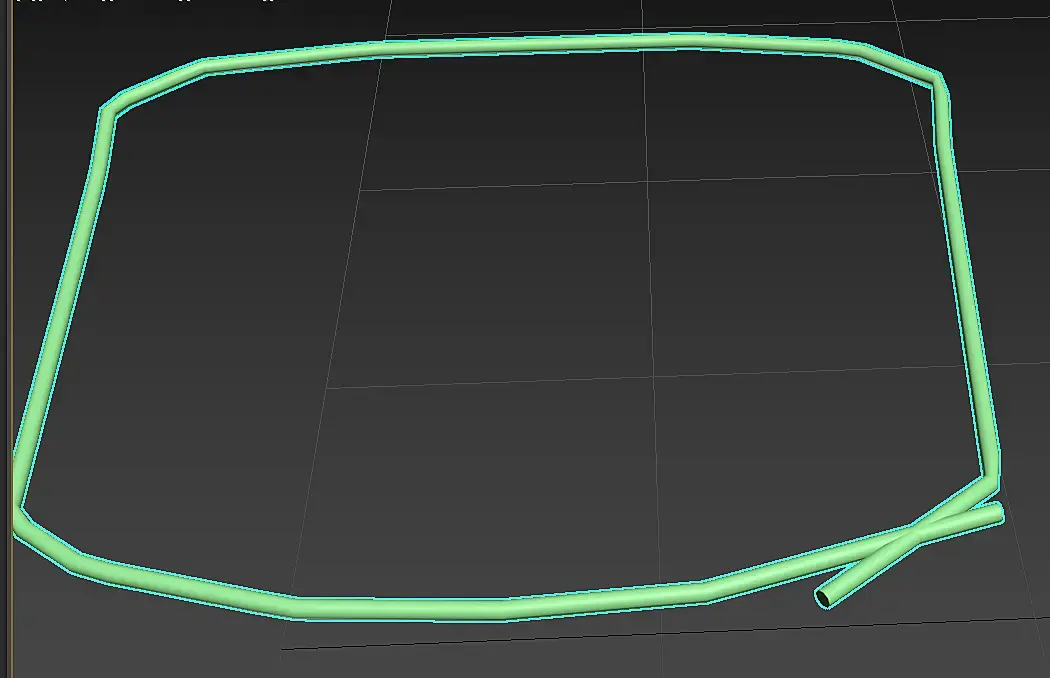

Да, протаскиваю по сплайну. Рёбра делал, и много. Результат тот же.
Вот рёбра

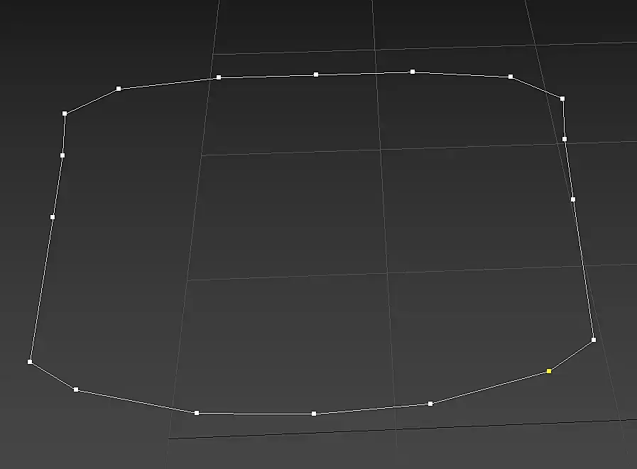

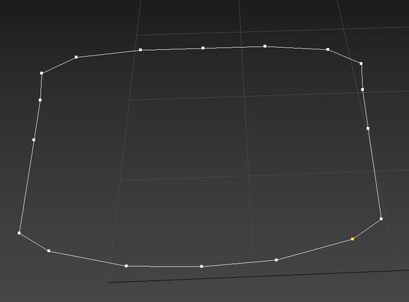

А может у вас сплайн не сомкнут? посмотрите на разрывы, в месте где не сходится выделите точку и посмотрите сколько их

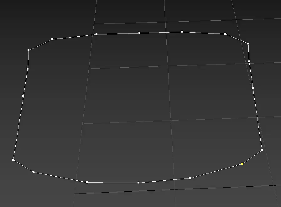

Ну вот на линии жёлтая точка справа внизу, в области неё и не соединяется верёвка. Я так понимаю, что проблема в этой точке, но не пойму, что с ней не так. Это одна точка, соединяет соседние линии.

Желтая точка означает что она первая, выделите эту точку и посмотрите сколько их или возьмите щелчком ее и потяните
можно выделить и weld нажать

Точка там одна. Тянул её щелчком. Weldом сваривал. Не помогает.

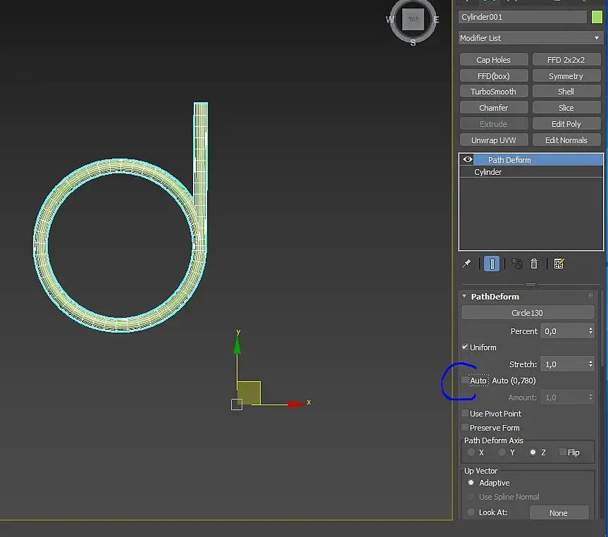

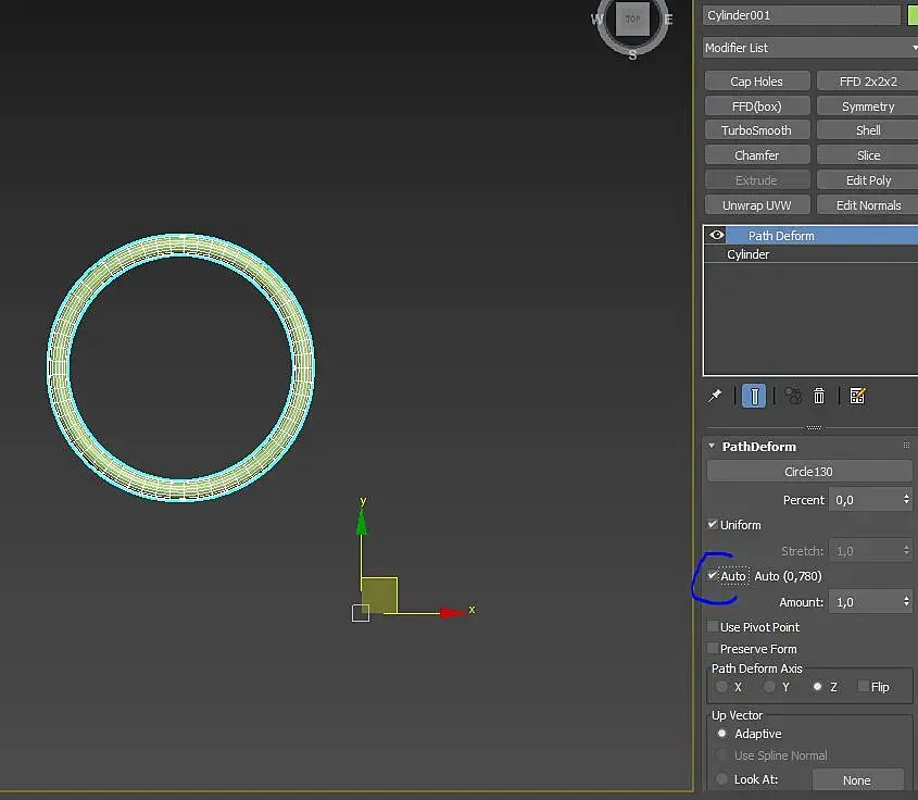

А чем протаскиваете, path deform ? Если да, то проблема может быть в том, что веревка длиннее сплайна, и тогда надо выбрать в настройках path deform галочку auto, либо вручную подгонять веревку под длину сплайна
Это я делал. Не помогает.
