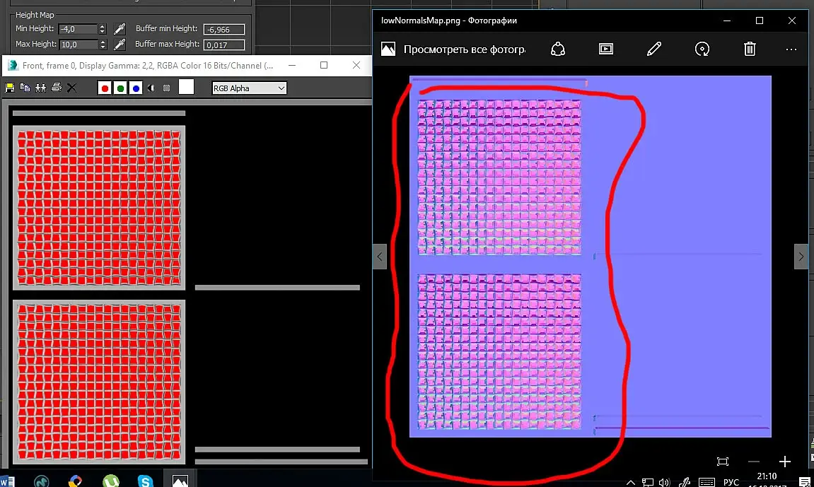

Здравствуйте!
запекаю текстуру, и странная вещь — в окне рендера качество отличное, а в файл пишется с ужасным шумом!!в чём причина может быть??

Чем запекаете? Шум и в окне рендера есть, менее заметно, так как там не нормал.
Для нормала сканлайн лучше всего.

во-первых, избыточный бамп. во-вторых, высота нормалей зависит не от интенсивности бампа, а от угла уклона (что и создает иллюзию трехмерности). в-третьих, карту бампа нужно иметь в чб, так наглядно видно перепады высот. если она красная, то глаз может не различать градиент, а машина различит и наделает вмятин
если вопрос был не про артефакты на ячейках, а про шумность самого рендера, тогда нужно повысить количество сабдивов на текстуре и в проекте

Решётка мэшем сделана сейчас.
На LowPoly хочу:рельеф NormalMap'ом сделать.Ещё карту Opacity чтобы было видно через решётку.
Проблема из-за шума. Он есть в сохранённом файле, но нет в окне рендерщика!! Устал перебирать настройки Render Setup. Размер изобр. - норм. рендеритКачество - писец!! Шум проклятый!
