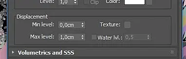

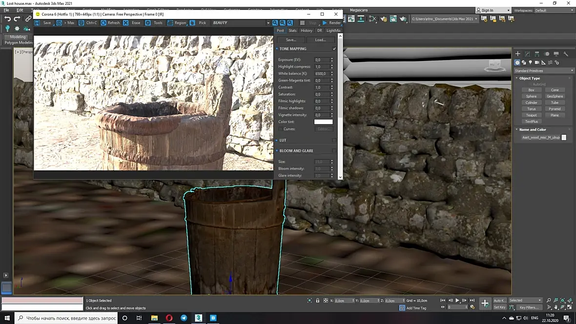

И так же прошу совета, что нужно сделать что бы ассеты из megascans не были "раздутыми" при рендере
Проверьте значение дисплейс

Цитата sh4d3rx:
Баааа! Действительно! Вот это тебе человеческое спасибо!)
