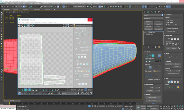

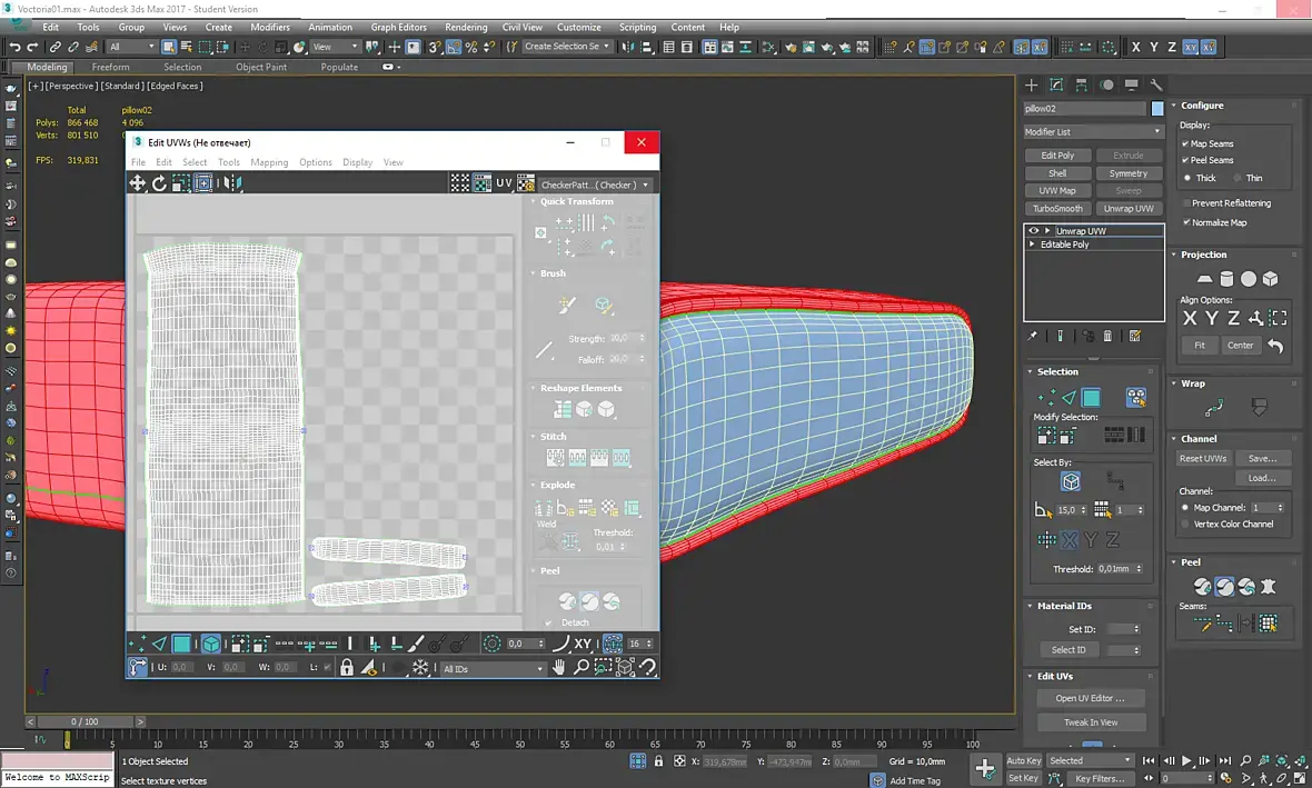

Зависает Max на манипуляциях в UV editor-е. Бывает намертво, бывает через определённое время раздупляется. Но при манипуляциях в этом окне, всё повторно зависает.
Зависает когда в режиме Peel mode что-то выделяю в окне эдитора. У кого что-то подобное было, как с этим бороться? Макс 2017 все паки есть.
И что бы не создавать новую тему по анврап-модификатору, спрошу здесь.
Хочу подёргать за пины (синенькие квадратики) геометрию в эдиторе, но надо включить этот Peel mode, и когда его включаю, все элементы пакуются автоматически в поле текстуры, что весьма неудобно. Есть ли способ чтобы геометрия не складывалась?
И ещё одна проблемка.
Иногда не работает вот эта команда:
Выделяет весь объект. а не только область ограниченную швами.

всё равно пакует, но теперь с наложением и пущим перекручиванием геометрии.

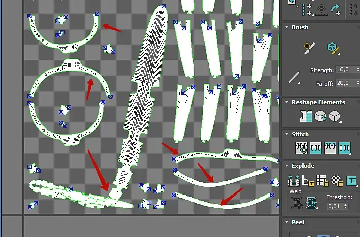

Наверно вы меня не поняли. Есть задача выкрутить изогнутую колбасу в более-менее прямую. Я её как мог релакснул, но до идеала решил довести подёргав за пины. Нажимаю на пил мод, и всё, что я до этого старался релаксил (и что-то даже вручную дотягивал), всё сбрасывается и пакуется в поле текстуры. Либо есть другой способ выпрямлять кручёные колбасы?
На эту крученную гусеницу не обращайте внимание, я ещё не до конца всё раскроил.

Ребята, я знаю что лучше анврапить лоу. Сам так и делаю. Но в данном случает так получилось, и дороги назад нету.
Колбасы вручную и некоторыми ухищрениями выровнял. Приноровился, и вроде как получается. Остальные вопросы озвученные мной выше пока не решил. Особенно зависания макса.
