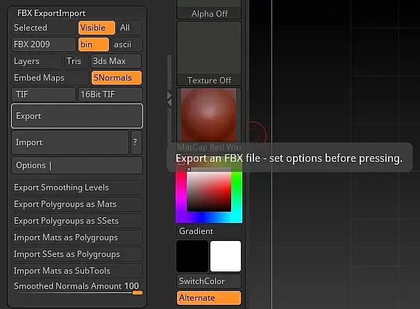

Кто-нибудь знает, что значит ошибка и как её победить?
Делаю экспорт через fbx с кучей сабтулов. Пишет вот эту ошибку, но потом делает экспорт.
При импорте в Макс - не хватает одного сабтула. Методом тыка выяснилось, что если этот сабтул выбрать при экспорте - не происходит вообще ничего, кроме надписи:
То есть тыкаю Экспорт и получаю предложение установить опции. И всё.

Видимо с мешем что то...а если его отдельно в обж заэкспортить, а потом обратно?
На сайте c 09.01.2014
Сообщений: 3425
Его не заэкспортить вообще никак))) В этом проблема)
Просто клацая по экспорту даже через obj - ноль эмоций.
При попытке через GoZ - пишет Unable to save file и пишет имя этого сабтула.
С ним что-то не так, а что и как победить - вопросище.
UPD:
В Geometry есть MeshIntegrity. Как я понял, можно проверить целостность сетки и пофиксить. Пишет проверка прошла, но фиксить не хочет smiley-sorry.gif
UPD2:
Мать моя женщина.
Сделал ремеш, переименовал, продублировал удалив оригинал и вся эта каловая масса заработала.
Алилуйя.

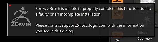

Привет. У меня проблема. Независимо от действий (даже если отошел от компа) - периодичсеки вываливается такое окошко:
и браш вылетает.
Это из-за кривого кряка, или что-то с системой? Встречали такое?

Цитата ART-R:
Pixologic ZBrush 4R8 Win - CRACK FIX
Keyshot теперь работает, а так же исправлены другие незначительные ошибки.
тыц
Этот "тыц" на рабочую софтину ссылается или на проблемную ?
может квик сейв не отрабатывает? попробуй от админа браш запускать
Сообщений: 7380
falik, то инсталл кривой был. Поставил другой - всё в норме.

от ирвана у меня был но чета не стабильный он какой-то, вернулся на r7 p3
Спасибо, попробую новый
up. это тот же ирван только p2 апдейт

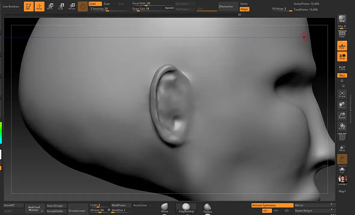

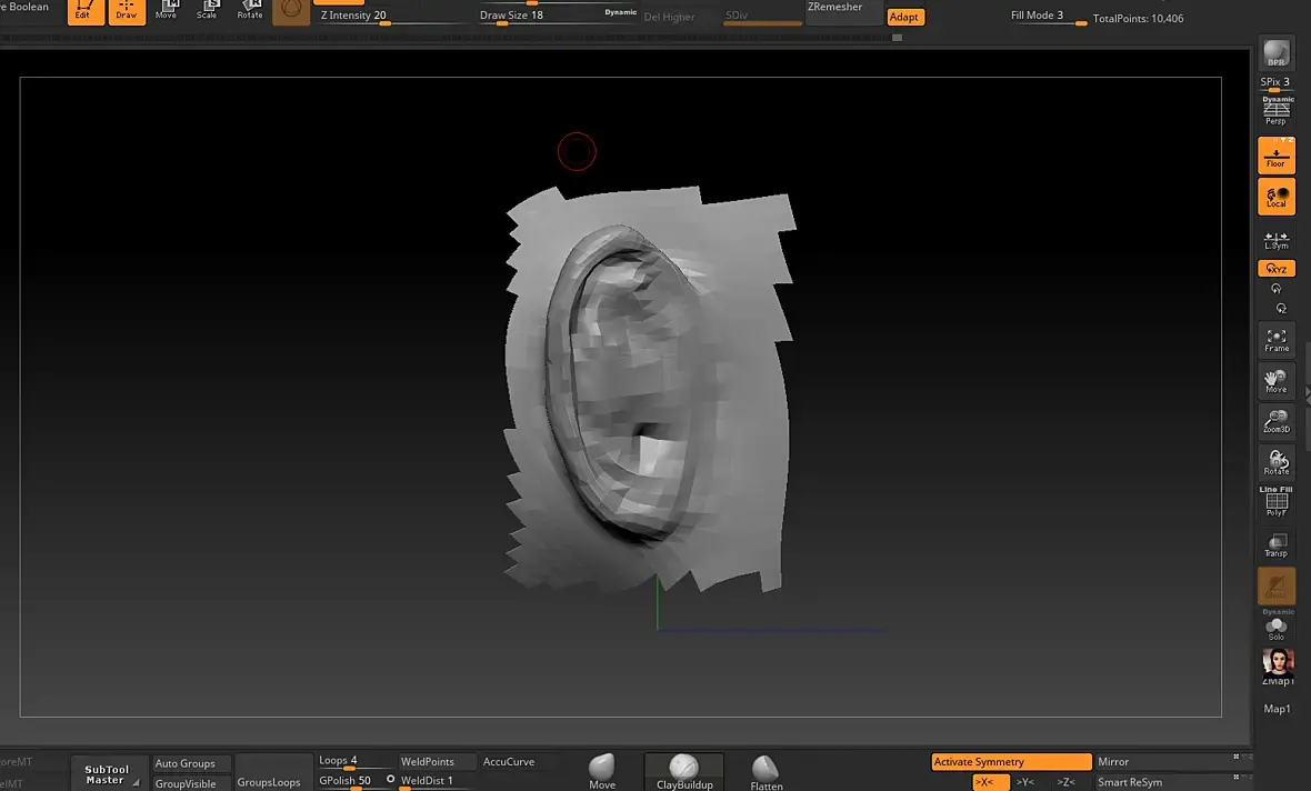

Вопрос по Zbrush R8 P2
Включен dynamic subdivs. Когда делаешь маску они как будто выключаются и показывает всё в LowRes. Маску когда снимаешь показывает нормально с динамиком.
Куда то можно тыкнуть что бы с маской тоже динамик активирован был?

Цитата DizArtWork:
Включен dynamic subduvs.
Зачем?

Цитата Kenzo80:
Зачем?
В смысле зачем? Удобно мне так на некоторых этапах )

Цитата DizArtWork:
В смысле зачем?
Придаёте форму с помощью Dynamesh, потом добавляете сабдивы. При необходимости переходите на нижние уровни, редактируете и снова на верхние.
Динамические-то зачем?

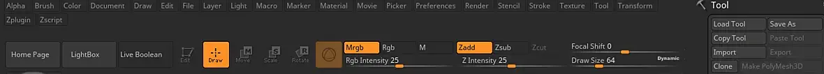

Нет Zsphera и нет Topology в Tool
Может что то нужно включить?
Или где скачать Zsphera4R8 , от 4R7 не работает.

dynamic subduvs это эмуляция сабдивайда "на лету" для вьюпорта, сама меш при этом так и находится в более низком разрешении, поэтому маска так и отображается. Всё логично.
и браш вылетает.
привет.. ты случайно не нашел решение данной проблемме? так как много нашел на форуме что говорилось о блокировке допуска в интернет- сделал, не помогло.. 4 раза переустанавливал с чистками- так же..И за день 20 раз перезапускать это просто сьело..(

Сообщений: 7380
Нашёл. Другой инсталл скачал.
