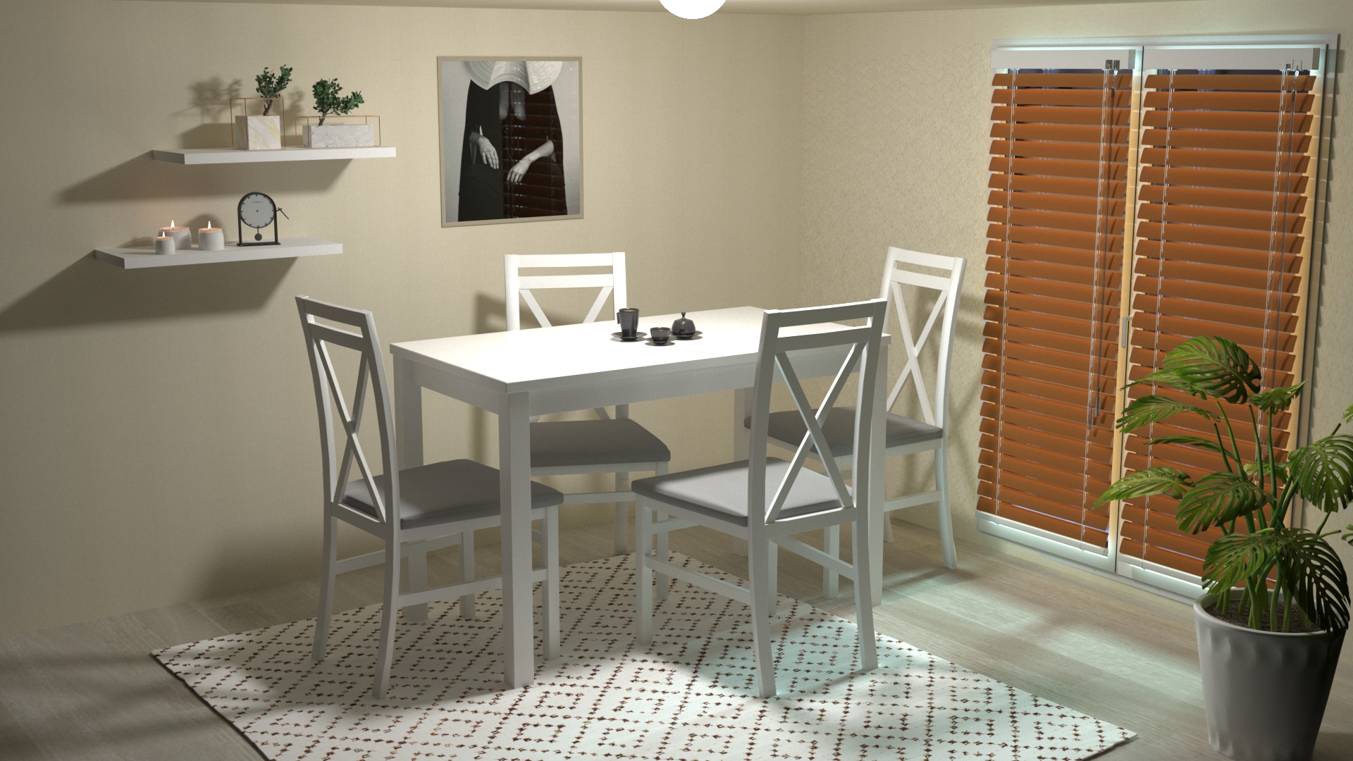

Здравствуйте! Я начинающий 3d maker/ визуализатор.Подскажите, что дополнить в работах?

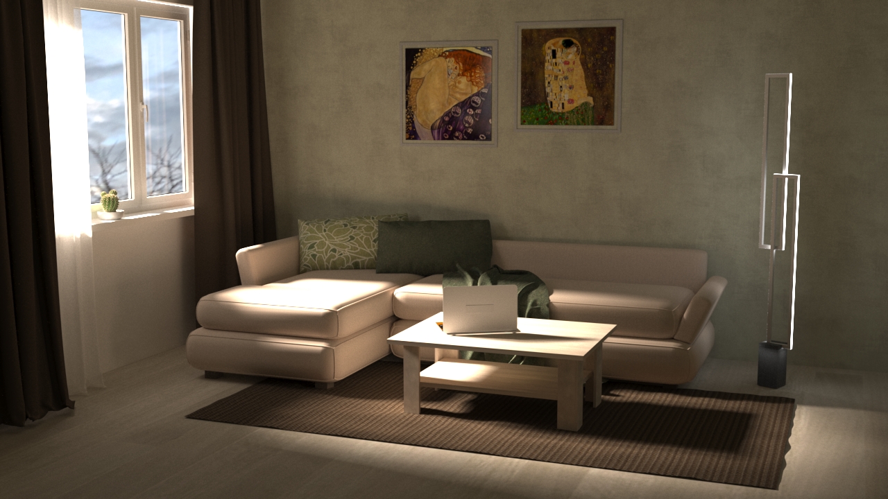

Вам предстоит ещё много работы. Главное в визе - это свет и материалы, да и основы композиции стоит прокачать... Просто смотрите уроки по вашему рендер-движку и повторяйте снова и снова. Со временем всё придёт. Поверьте, многие из здешних гуру, вряд ли смогли бы в начале своего пути, похвастаться подобными картинками. Так, что - дерзайте и всё получится!

Возможно,да,изменить координально) Вот и спрашиваю, что на взгляд опытным специалистов здесь не так?)

а по теме - возьмите реф с красивым интерьером и сделайте прям также, дальше выкладывайте, тогда и поговорим, тут пока не о чем говорить, дизайн, композиция, свет, материалы. Не спешите.

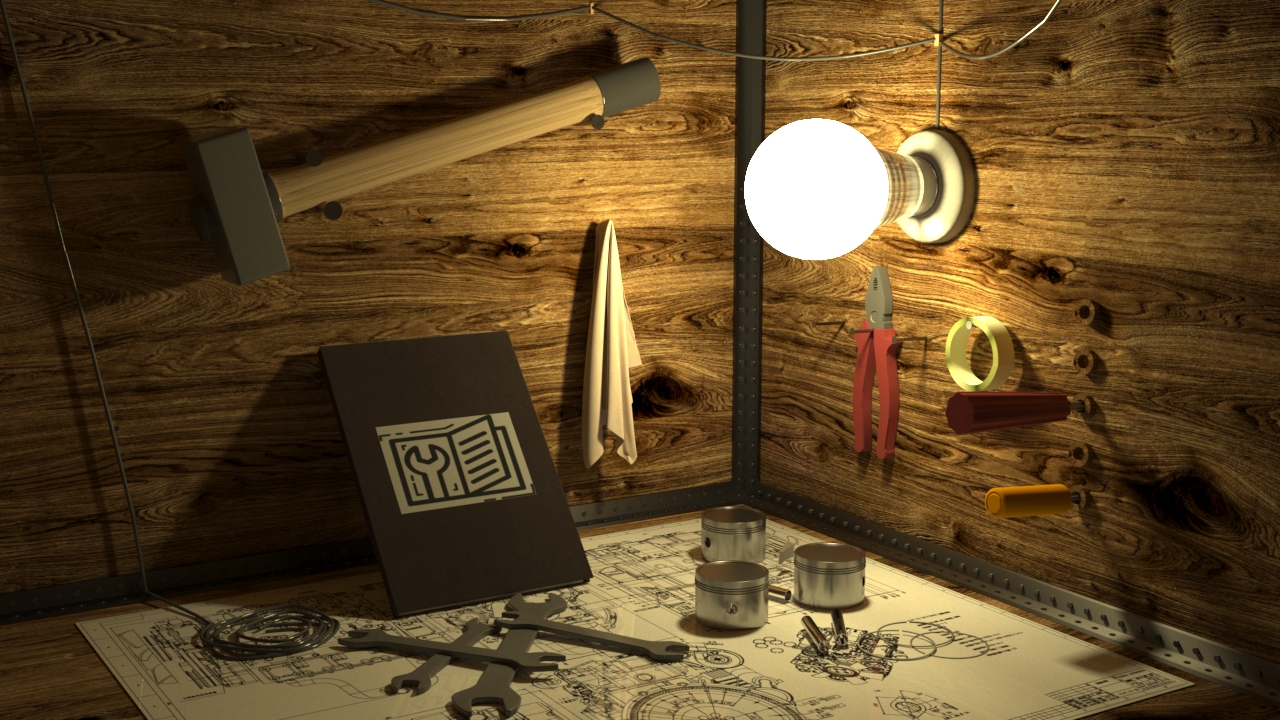

За то есть идея и фантазия. Иш как туману напустилось и отвертки, пассатижи, а лампа нев..енная - это как понимать?) Это ж придумать надо было... А стулья великаны, а цветочки малипусенькие это как? Афтарский креатиф. Однозначно необходимо развиваться, вот я к чему.

ну еще, помимо фантазий и умений визуализировать, понимать эргономику. к примеру, кухня- для кукол больше, чем для человека. то есть соизмерять все объекты в композиции согласно верным пропорциям. еще думать о функциях человека.  -вопрос к фантазиям.  Верстак мастера - воткнутые отвертки перед лицом, как бы будут мешать мастеру работать, да и может быть опасно - а если идти дальше, то че кувалду в бревно не в ставить?  -ага, мешать будет, тк все же есть какое-то понимание к пропорциям и знаем что кувалда большого размера и ее не вотнкунуть так же в ряд с отвертками. так и ко всему остальному, важно не просто поставить красиво, а чтобы было эргономично, функционально, а уже потом красиво.   Эргономика и функциональность читать и изучать Нойферт - строительное проектирование. Учитывать габариты помещения, высоту потолков, высоты мебели, учитывать средний рост человека и тд и тп. тогда композиции сами по себе будут верно выстраиваться и будет меньше вопросов к улучшению. Успехов. Наверное важно не просто развиваться, а смотреть в нужную сторону и не придумывать на первых парах, велосипед.

Johnsooon еще и лампа в лицо фигачит..

А вам, помимо того, что коллеги выше написали, могу посоветовать не заваливать вертикали. Это освоить гораздо проще, чем правилтный свет и маты, а работа будет выглядеть гораздо выигрышней.
