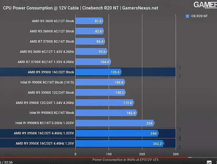

3900x IO die: Peak about 30W, Avg about 24-25W
3950X IO die: Peak about 22W, Avg about 10-12W
NH-D15 более чем хватает судя по обзорам для 3950Х. Можно даже чутка подкрутить PBO.

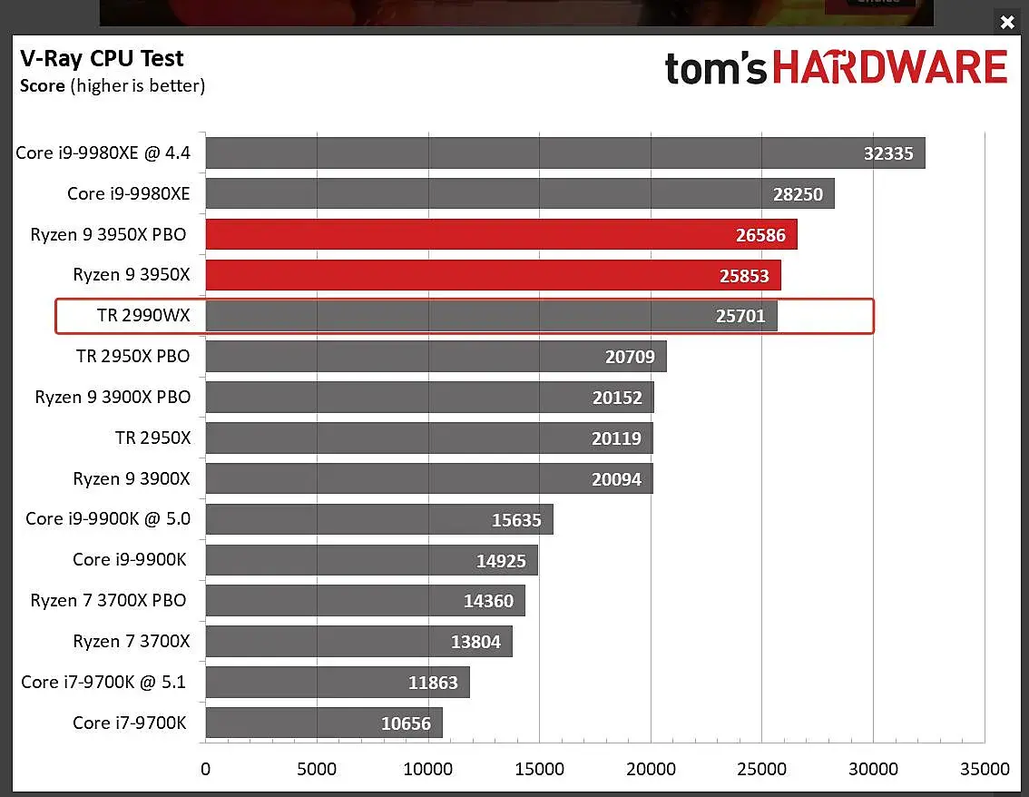

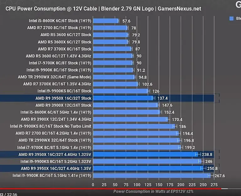

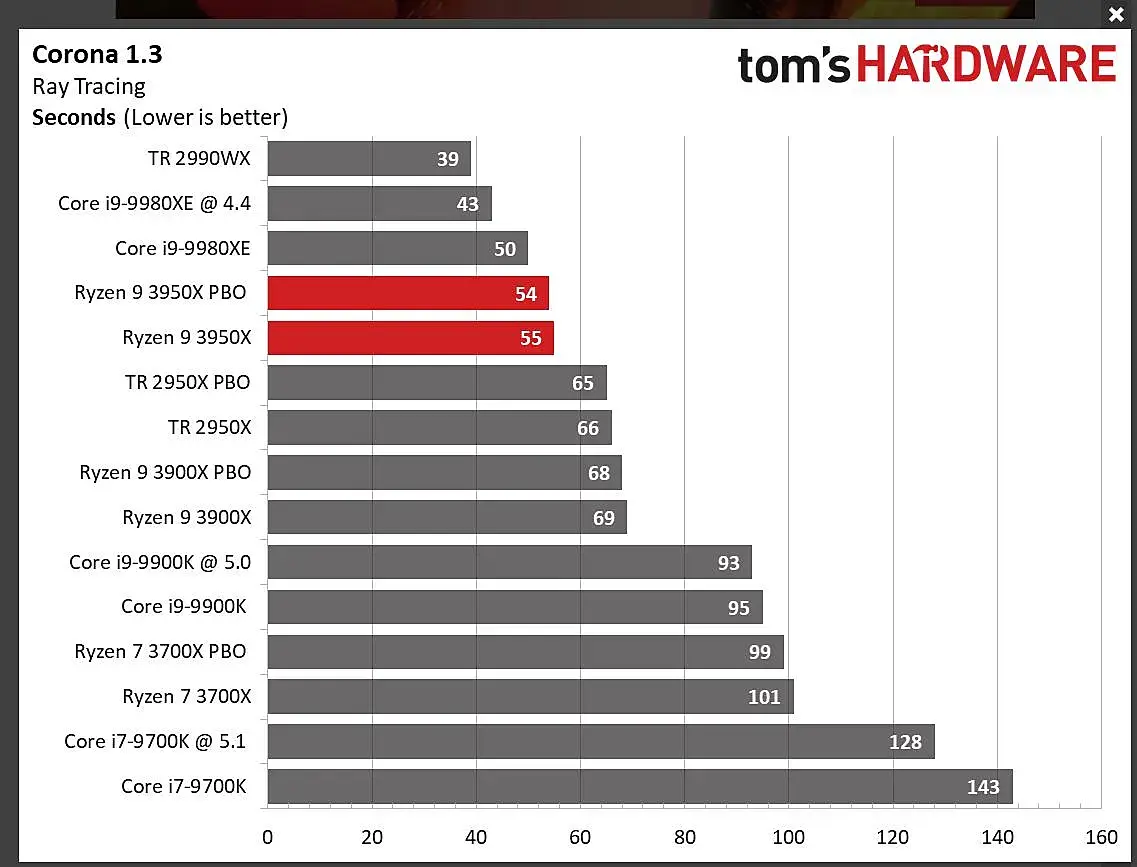

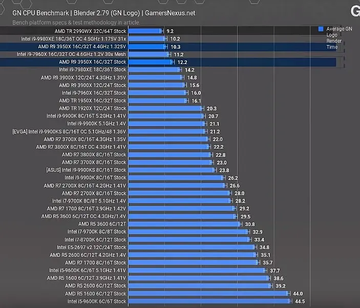

Пару картинок к теме разговора, выводы каждый сам сделает...
p.s. обратите внимание что даже стоковый 3950x достаточно близко к 2990wx
Сообщений: 10722
andrekaciok стоковый не то что бы близко, у 2990wx 5100 в р15, у 3950x в стоке 3900, разница почти в полтора раза
Ман, я просто хочу уточнить, что по твоим цифрам 2990 быстрее 3950 на 28% или 3950 медленнее 2990 на 22%, что одно и тоже. Ты сильно преувеличил про полтора раза. ))
а вот это меня удивило.. результат 2990 в тесте вирея
Сообщений: 10722
petrovich23rus да, это оч странный результат для 2990wx, поскольку, если зайти на сайт хаосгрупа и посмотреть результат, то выдаст 35799, мухлюют журналюги
35799 - это максимальный результат из 279 присланных. Это как смотреть на первое место в Corona bench и думать там цифры под водой или под азотом. А так там 14 страниц.
Тут тоже нажали и получили 27571.
Сообщений: 10722
Rebate оч странно, поскольку в прошлых бенчмарках вирея и в бенчмарке короны он был почти одинаков по скорости с двойными платинумами 8160es, у меня на платинумах 43900, и весьма странно что в нексте триппер так просаживает в тесте
посмотрел, там даже у кого то в тесте результат 3800 (!)
тут либо с железом что то не так, либо с тестом, второе вряд ли, ну не может быть разброс по результатам в 10 раз на одном проце
