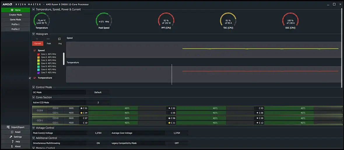

Zen 2 (Ryzen 3XXX)
Сообщений: 3005
Цитата Earanak:
пока идет рендер - 4.1ггц по всем ядрам в тяжелой сцене.
а в легких сценах должно быть частота выше?
Сообщений: 10722
Predator84 скорее всего нет и разница в нагреве и мощности зависит от того, что именно рендерится, разные типы материалов грузят разные процессорные инструкции и соответственно частота будет одинаковой, а вот мощность и температура будут разными, для чистоты эксперимента стоит попробовать отрендерить один и тот же легкий интерьер с нормальными матами и потом отрендерить сермат и посмотреть на параметры, разница скорее всего будет
Сообщений: 3005
нечто подобное есть и на 2700Х, до этого как то не заострял на этом внимание, но рендер пустого файла в максе греет процессор меньше, чем содержательная сцена.
На сайте c 24.06.2014
Сообщений: 5065
Predator84, нет. Даже меньше частота в легких сценах выходит.
Думается мне 25мгц потерялись просто из за температурного режима.
1usmus говорил что каждые 10 градусов это 25мгц на 3000 Райзенах.
Да и как видите лимиты совершенно иначе выглядят. Хм...
На прошлой картинке Ryzen Master-а это был тяжелый Экстерьер.
На этой картинке это сцена с теста короны, интерьер простенький :
Думаю оно так и выходит. Что от нагруженных сцен проц просто в какой то момент задыхается немного.

Earanak
А что за охлаждение на процессоре?
Сообщений: 5065
freezemaximus, открытый стенд (если это можно так назвать smiley-biggrin.gif ), комп лежит бочком. На проце стоит NH-D15S, на ней стоят два промышленных NF-A14 iPPC-3000 PWM (работаю в режиме 800 в простое, 1900-2000 в рендере), а родной пропеллер от куллера еще обдувает VRM и около-сокет пространство. Паста МХ4. Сам процессор в стоке. 1909 винда с новым планировщиком, CPPC2 включены, Power Plan самый свежий от 1usmus.

Сообщений: 682
Цитата Earanak:
Я вот сижу сейчас с 3900Х и все никак не врублюсь в один момент по нагреву/нагрузке в реальных проектах.
В тяжелых экстерьерных сценах 100вт (Ядра+SoC), 66/65 градусов нагрев CCD/CCD2.
В легких интерьерных сценах 120вт (Ядра+SoC), 74/75 градусов нагрев CCD/CCD2.
В средних экстерьерных сценах от ракурса зависит, но результаты в районе ~70 градусов и ~110вт.
Диспетчер задач конечно всегда показывает 100% нагрузку по всем потокам без просадок.
Видать, на легких бустит больше и больше нагрев.
Сообщений: 5065
rainmangrizzli, я ведь отписался что дело не в частотах. Да и скрины приложил. В легких сценах даже меньше частота выходит. Я уже потестил немного это дело. Просто есть некий предел когда от количества объектов/геометрии/разрешения - проц начинает меньше грется и не отрабатывает по полной. Собственно аналогичная ситуация у моего товарища с 3900Х. Ну. По крайней мере это не уменя какой то косяк... Тем кто интерьеркой занимается тащем то должно быть по барабану.

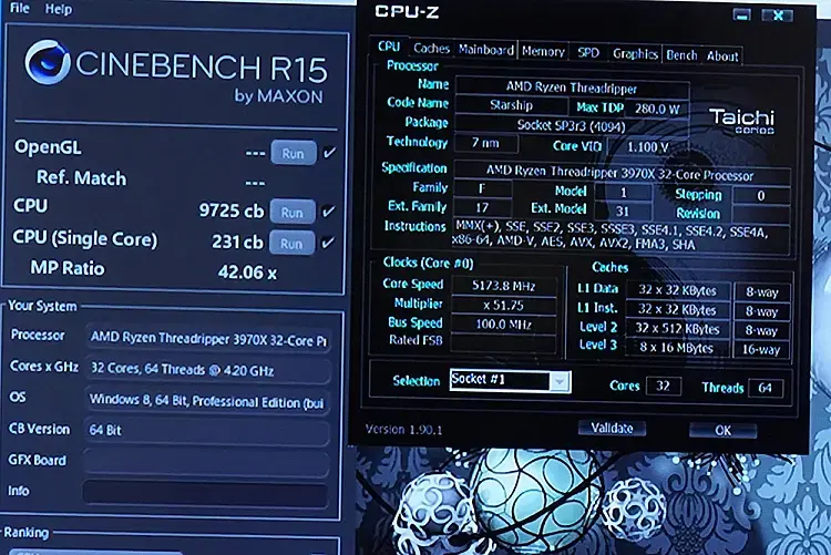

На сайте c 18.05.2011
Сообщений: 107
подкину дровишек (очереди в Японии за Ryzen 9 3950X стоимостью около $900)
https://3dnews.ru/998824
Сообщений: 10722
andrekaciok да, да, только результат на скрине под азотом и в целом синебенч более неактуален для адекватного тестирования процов, ибо результаты кукурузные, раньше можно было соотносить почти линейно соотношение между процами в короне, вирее и синебенче, а с новыми трипперами увы, но в короне и вирее результаты куда более скромные
Сообщений: 3993
Возможно, что (и) результаты теста короны "за 30 сек" неактуальны.
